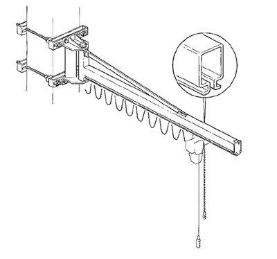

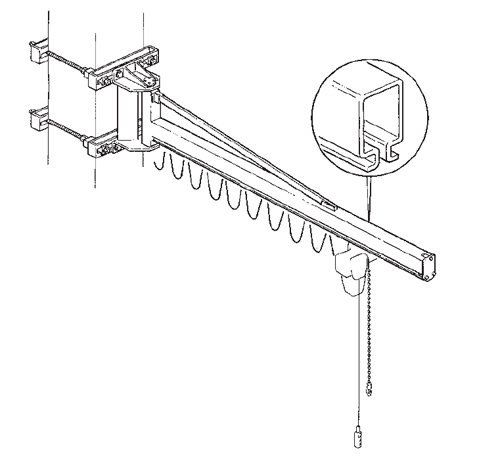

tady něco podobného co chceš na paleťák http://www.agrifair.cz/component.php?co ... 04&icid=10" onclick="window.open(this.href);return false;
nebo tady http://stroje.hyperinzerce.cz/manipulat ... ikAp37hC00" onclick="window.open(this.href);return false;

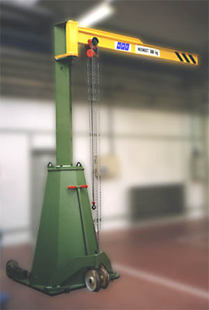

a mnou preferovaný se asi oficiálně jmenuje nástěnný otočný jeřáb https://www.google.cz/search?newwindow= ... 66&bih=705" onclick="window.open(this.href);return false;

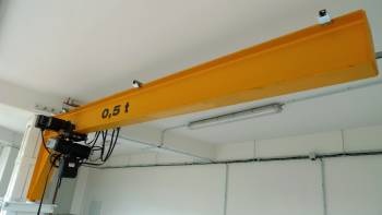

Prohlížím a nemohu si pomoci že :
Nástěnné jeřáby jsou opravdu účelné to musím souhlasit a verze 300kg i celkem realizovatelná... Jen se nehodí tam kde víte že se budete stěhovat

Budeš nadšená až zjistíš jak na sebe klidně na kolíky usadíš dvě těžké části s chirurgickou přesností .
Do jakéhokoliv výrobního provozu zavítám mají většinou kombinaci velkého portálu s otočnými jeřáby na daných pracovištích.
A co světel umístňujeme pod stropy ,aby si mohli pořídit jeřáby . Naposledy u Beneš a Lát kdy formy do vstřikolisů naváželi destou či podobným zařízením co chceš ty ,ale měli velkou "nehodovost" .

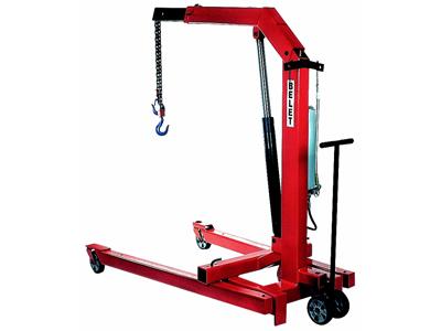

Už jsme to kdysi tady řešili, vzpomínáš? http://www.c-n-c.cz/viewtopic.php?f=15&t=5377&start=330" onclick="window.open(this.href);return false;
Portál funguje k naprosté spokojenosti dodnes. Zaplať pánbůh, že jsem tenkrát žirafu nekoupil, jednak by mi vůbec nevyhovovala (překáží přední nohy a jednak ta čínská žirafa je totální šrot). Máme ji v práci a fakt je to šrot ultra šrot (byť za pusinu). Jedinou fakt dobrou žirafu kterou jsem viděl mají Tedomáci na vytahování motorů z KJ, je to Belet Vejprty a je tak těžká že na naložení na vlek jsou potřeba min. 4 lidi (ideál Desta).

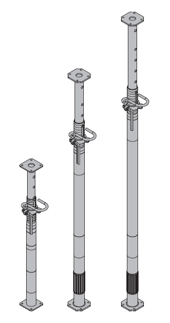

Magi to vyřešil "Ačkem" mobilním jeřábem s kočkou a také já jsem domýšlela jak to celé vylepšit .
Dávala jsem dvě fotky s jedním sloupem se šikmými výztuhami .
Jako sloupy jsem navrhla použít betonářské vzpěry
výšku vzpěry si zvolíte a jsou stavitelné tedy vzepřete až ke stropu ...patky už má ...
děláte mi všichni radost jak to téma žije ...

tak periny sloupy se na jeřáby používají .... do okna na balkon a podobně s raménkem a eletrickým navijákem na kolečko či kýbl s "maltou"

Jak se říká cesta je cíl a stejně skončíš u klasické konstrukce. A až u ní skončíš vykašli se na nějaká ložiska . Na otoč opravdu stačí jen čep,dvě futra obé z ocele a vazelína .Vyzkoušené nějaké to staletí.

já teď dělám jeřáb a pro představu profil IPE 120 délka 175mm na ní kolmo trubka 70/5/750mm plus jedna výztuha.. nosnost 500kg a jestli to mám uložit v ložiskách nebo v nějakých volných dírách.. tak jsem zvolil radši trojici ložisek nahoře radiální, dole ax + radiání a všechny 3 ložiska jsou za cca 200kč... má to smysl řešit? v celkové ceně železa to je 5-10% ceny je to velikost d=40 a to axiální unese cca 12tun.. tak než to rvát někde čep na díru tak to radši valivě uložím..
Klasicka PERIna je delana s mega velkou vuli na zavitu, aby to tomu nevadil stavebni bordel, kladivo ani beton. Jedna vec je obrazek na netu jina realita, mam jich plny sklad. Tohle je primarne urcene na rozpinani, dily volnemu trapezu se to cele vikla a klepe. Hodne veci si z toho dokazu predstavit, ale jerabek ne. Snad jedine jeste nahore s pricnym drevenym vaznikem, jak jinak nez PERI
a stojku vytunenou stabilizacni trojnozkou

2ElBarto-jasně že mega vůle ,ale myslím tu DOKA použít místo jeklu-sloupu právě že je stavitelná a honě udrží ,asi se k tobě vypravím na "prohlídku" my materialisté si raději věc osaháme
