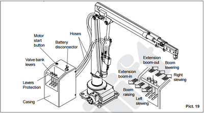

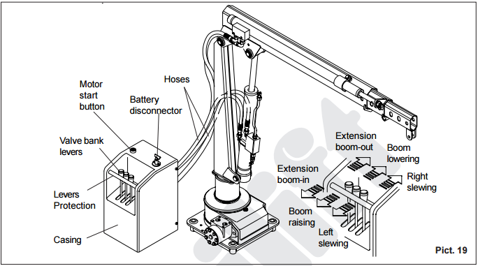

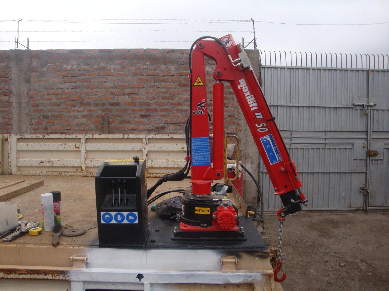

Hledám na přestavbu torzo malého- nejmenšího jeřábu podle fotky :D :P
Výrobce nerozhoduje Hiab ,Palfinger ,Maxilift ....

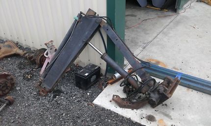

Tak nabídněte třeba i díly :
pístnice ,
hydraulický rozvaděč,
hydromotor atd. . .
:D :P

Nosnost potřebuji docela velkou cca 500kg,ale dosah malý ...
Tak mě celou noc zase strašilo v hlavě jak třeba usadit na sloup frézky celou smontovanou sestavu pohonů s hmotností cca 150kg-200kg.…
Ono totiž sehnat opravdu silné muže a současně je nacpat do stísněných prostor atd. je problém .
Kdysi jsem potřebovala cosi kolem sta kilo a „vypůjčila“ si z Dukly čtyři vojáky-vzpěrače a docela pohořeli .
Nemohla jsem usnout a zrodil se nápad na tento projekt...
Ráno=kolem čtrnácté hodiny jsem začala pátrat na netu a nejsem sama komu se nelíbí různé „žirafy“ na manipulaci třeba s motory aut a uvažovala i o jeřábu s ramenem .
Našla jsem několik firem a jejich nejmenší varianty mají nosnost kolem pěti set kilogramů a výsuvná ramena kolem tří metrů dosahu .
Především Palfinger , Hiab a další ...
Vhodné především pro instalaci na auta a staveniště ...
Potřebuji trochu jiné vlastnosti vhodné do dílny na montáž a především obsluhu CNC stroje .
Extrémem je například vzít objem rozjezdů stroje 250x250x200mm a jen teoreticky má ta kostka oceli cca 100kg .
Mám otočnou čtvrtou osu s kolmou plochou a chci upnout třeba :
úhelník 35kg ,svěrák 20kg nebo jen obrobek 10kg - je to docela zásadní mít další ruce .
Větší nosnost (proč nemít možnost nadzvednout celý stroj ?),kratší dosah a přesnou otoč .
Měl by mít hydraulický : zdvih ,rameno s výsuvem a otoč .
Není nad vlastní zkušenost s ruční pumpou-příliš mnoho kmitání …
Tedy elektrohydraulický s monoblokem zdroje tlakového oleje .
Začala jsem s otočí jako zásadním celkem .
Rozměrově je výhodnější pomalý orbitální hydromotor který pohání přes šnekovou převodovku sloup jeřábu .

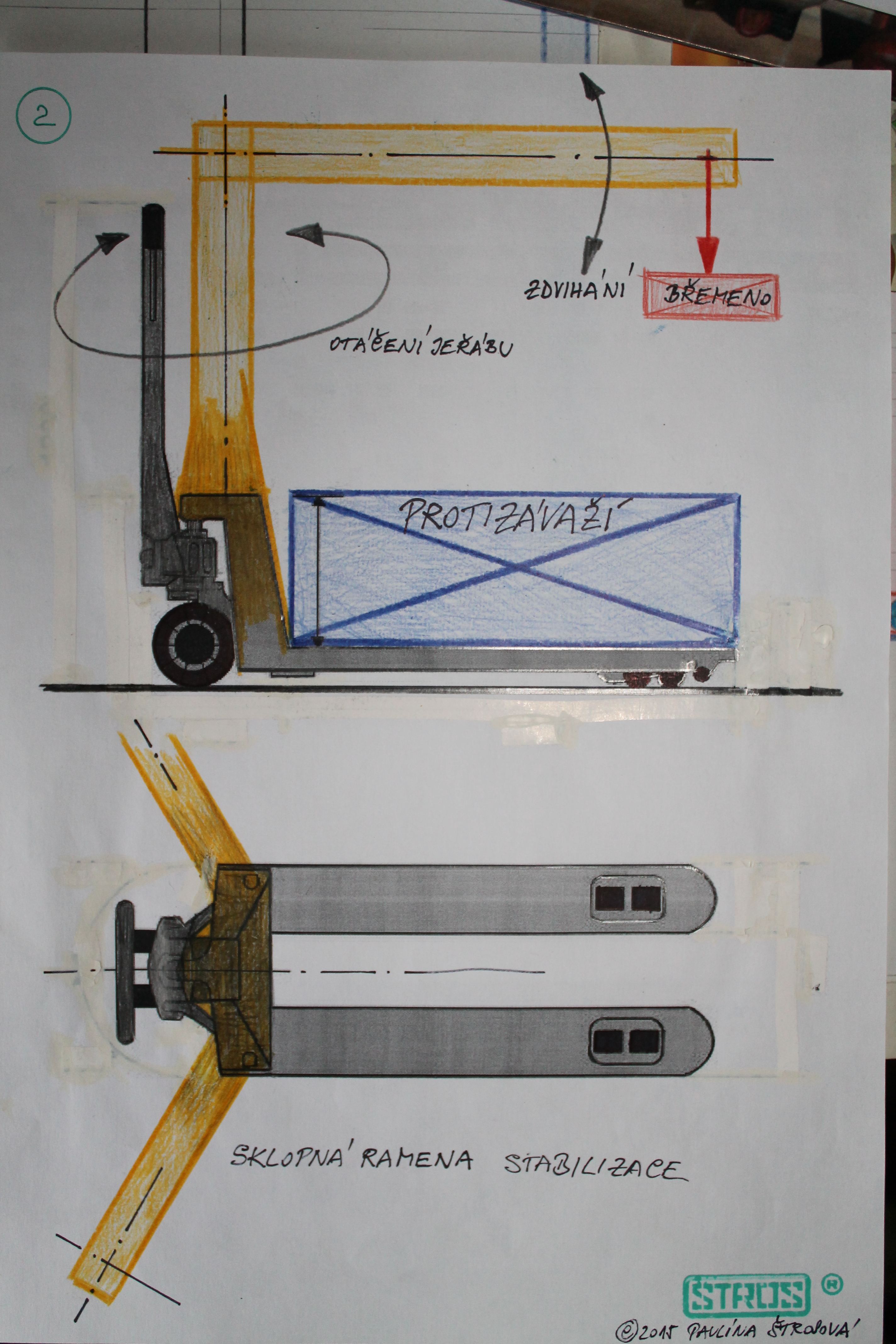

pavlaxy
Příspěvky: 1885
21. 10. 2015, 2:57
Asi tak podobně - na plošinu naložím protizávaží toho je po dílně vždy dost :mrgreen:

pavlaxy
Příspěvky: 1885
21. 10. 2015, 4:15
Všichni mi mluvíte z duše a jsem ráda za každý postřeh ,děláte mi radost :D :P
Sloup chci namontovat na paletový vozík tam kde je hydraulika zvedání aby zůstalo místo na tu paletu s bordelem :wink:
Ještě přidám boční sklápěcí nohy ...

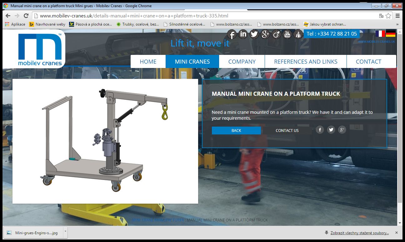

PAKO.ll
Příspěvky: 1419
Bydliště: ŠKVOREC
21. 10. 2015, 4:49
ten s ramenem jsem neměl otoč přímo v ose sloupu ale s čepem ,jako tady http://www.kaiserkraft.cz/zvedaci-prist ... /p/M77418/" onclick="window.open(this.href);return false;
. zakotveno do podlahy a pro jistotu jsem to prokotvil ještě se zdí. ten menší jsem kotvil jen na zeď (skz na skrz svorníky)
a ted mě čeká obdoba ,ale s omezením nízkého stropu a opravdu max do 2m rameno délky. kdy spáruji dvě nižší íčka a mezi nima prostor kam nacpu kočku.
