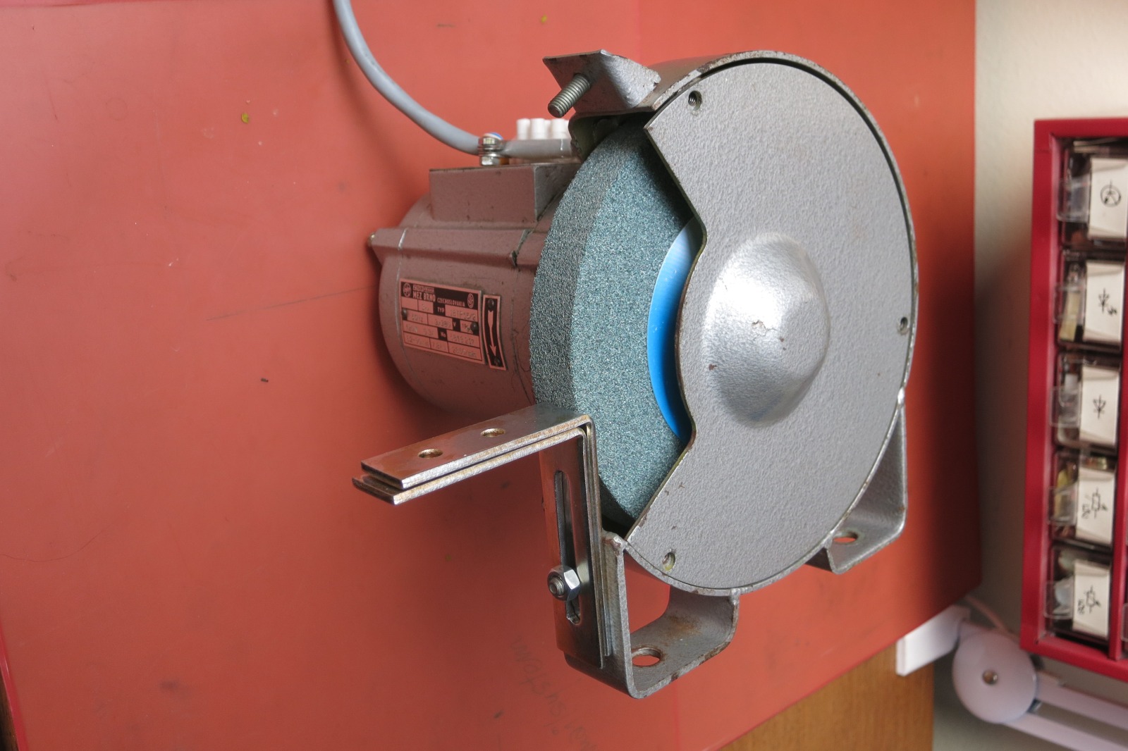

Ahoj, z jiného soudku. Začínám řešit chybějící opěrky:
Vertikálně jsem to pojal takto, na to přijde nějaká deska, je to celkem pevný..
Můžete prosím doporučit nějaké dobré čtení či koukání o tom, jak by ideální opěrka měla vypadat a co vše by měla umožňovat? Přístup z obou stran? Polohu v ose, nad i pod? Nějaký naklápění?
Díky, T.

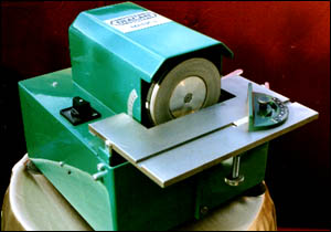

ideálně takovýhle stolek
a upnout kotouč tak, aby se mohl točit oběma směry
obrázek je pro ilustraci, je ukraden odsud
z diabrus.cz
Příspěvky: 9623
30. 11. 2016, 1:53
No vida, oscilace kotouče, to má moje bruska momentálně taky, jen se nedá vypnout :mrgreen:
Příspěvky: 8960
30. 11. 2016, 4:02
já myslím, že ta tvoje opěrka je geniální, dá se na ni lehce měnit úhel, pohltí vibrace a je skoro zadarmo :D
Příspěvky: 9623
30. 11. 2016, 4:04
RaS píše:dá se na ni lehce měnit úhel
Nedá, je tam aretace.

Thomeeque píše:
Myslím že to má nějaký systém pro automatickou změnu úhlu dle aktuálního zatížení.
Příspěvky: 9623
30. 11. 2016, 4:59
Taky dobrý :roll: Myslíte, že tam původně bylo něco bytelnějšího?
slezak77
Příspěvky: 1145
Registrován: 1. 6. 2012, 6:45
30. 11. 2016, 5:36
Tak to určitě, tohle jsou prořízlé úhelníky ze železářství, tím jsem si jistý, no ale zase jestli byl originál bytelnější je otázkou, ale myslím, že jo.

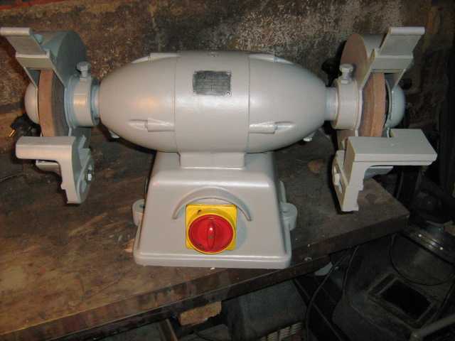

Jak píše robokop, já mám něco takového
řek bych, že ještě trochu bytelnější, těžko soudit, ale pokud se kouknu na ty plechy co dnes jsou na stolních bruskách, tak s toho jde opravdu strach.
https://www.google.cz/search?q=stoln%C3 ... %AD+bruska+" onclick="window.open(this.href);return false;
Příspěvky: 9623
30. 11. 2016, 8:42
Díky, pánové.
slezak77 píše:..ale pokud se kouknu na ty plechy co dnes jsou na stolních bruskách, tak s toho jde opravdu strach.
Aha, no já bohužel vycházel spíš z takovýchto obrázků :( I z toho, jak na mojí brusce vypadá ten "port" (M6 šroub vevařený v 3mm plechu). Byl jsem u Rouska, poptal jsem přímo nějakou opěrku, ale náhradní díly k bruskám nemají, tak jsem popadl polotovar, který zhruba odpovídal mojí představě. Zkusim to tedy znovu a lépe. Nicméně, neodolal jsem prvnímu opatrnému otestování (na svou obhajobu mohu uvést, že to bylo ještě před filipovým postem) :oops: Musim říct, že mám radost, šlo to pěkně a nedělá to zdaleka takový kravál a bordel, jakýho jsem se obával, i ta miska se ukazuje jako dobrej nápad.
