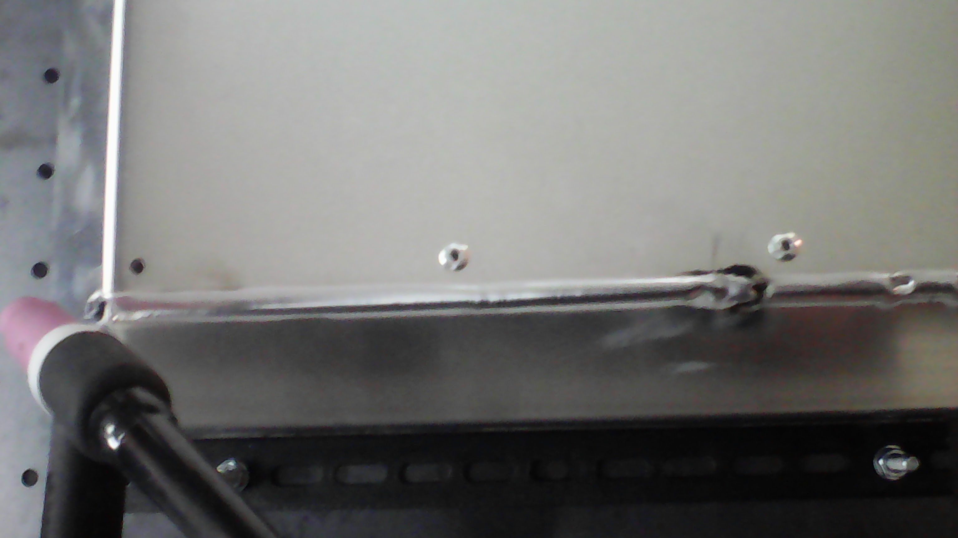

21. 2. 2016, 9:33
ukazka prvniho svaru. jeste je co serizovat a programovat, ale na zacatek "dobry" partak do dilny!
jeykey
Příspěvky: 114
Registrován: 25. 8. 2014, 8:02
28. 2. 2016, 4:44
pak že to nepude, dobrá práce
