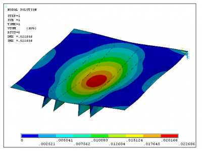

vysledok analyzy stola z ocelovej platne 800x500x10mm, podoprete 4mi vozikmi linearov+ rebra , zatazenie v Z 1000N, max deformacia 0,02mm co je pre mna uspokojive...

len tak trochu na doplnenie :-) vždy je nutné zohľadniť deformácie v každom smere v celej konštrukcii stroja a tak navrhnúť tvary. Vždy "uzavreté obvody" majú väčšiu tuhosť. Ak sú prípustné deformácie do 0,01mm , tak potom musí byť celá konštrukcia stroja značne mohutná.

tymto som uvazoval sily pri vrtani, islo mi o to zstit tuhost pri danej hrubke dosky..

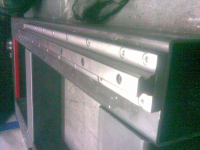

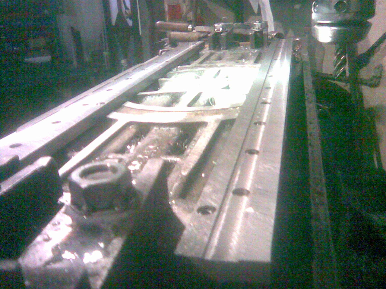

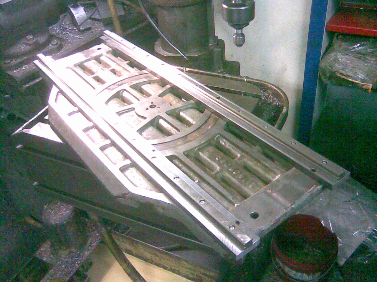

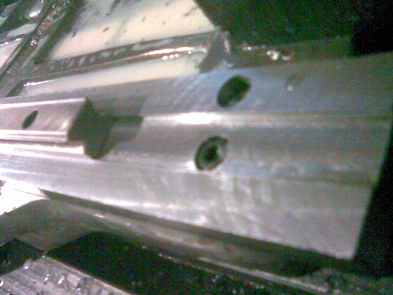

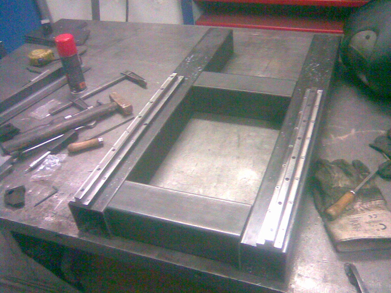

prve foto z vyroby... z povodneho liatinoveho stola som odfrezoval asi 10mm,znizil som tym hmotnost stola asi o 5kg,teraz ma asi 28kg... bola tam v strede otocna cast, zrovnal som to a pripevnil k tomu tahany profil 40x12, zrovnal to na 0.05 rovnobeznost,skolikoval a zafezoval na lineary...

dnesny vykon :)

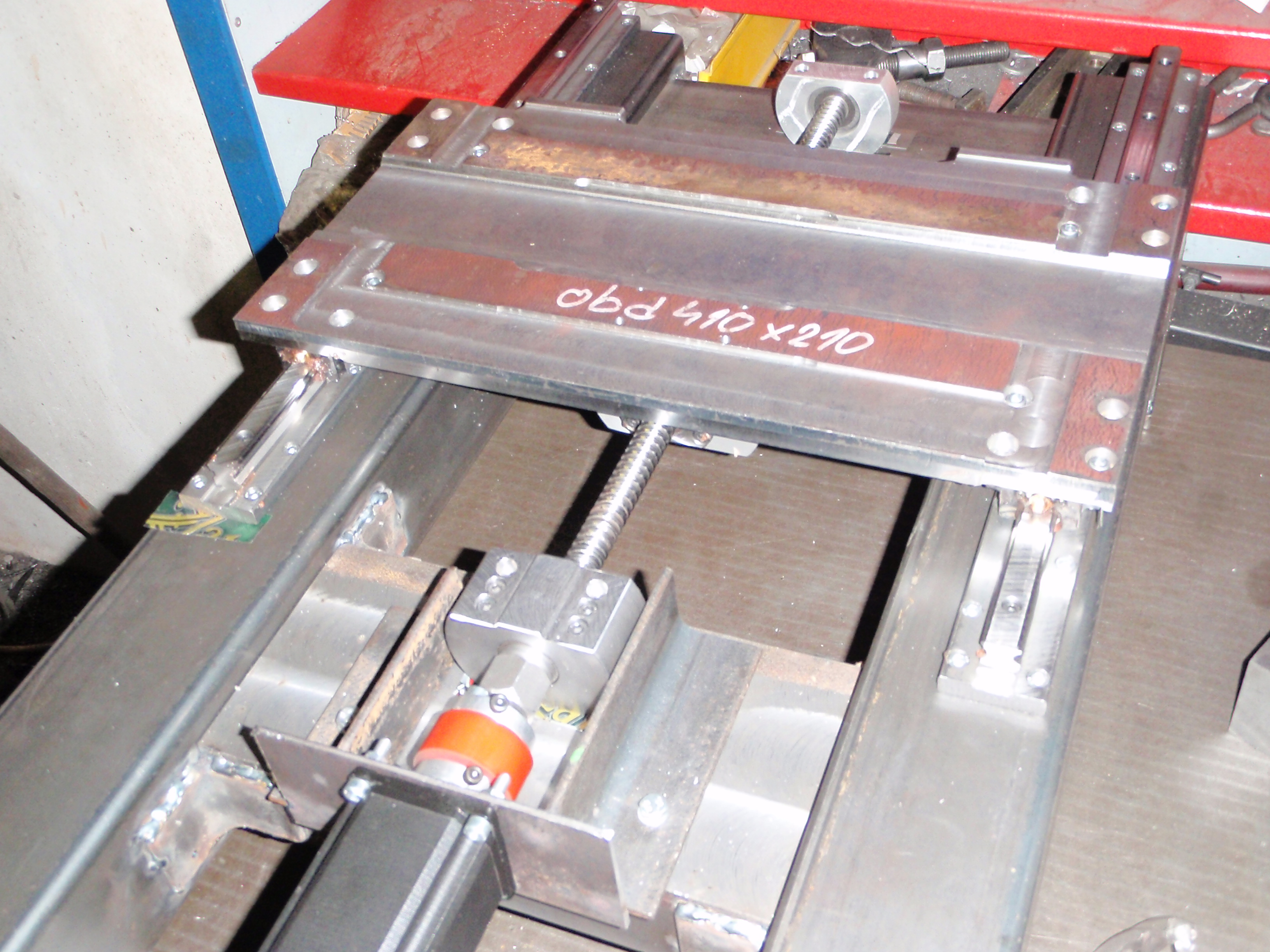

tak pridavam prve videjko a foto, hotovu mam os Y kompletne, po zriadeni vsetkych casti to ide pekne po celej dlzke, cakal som ze to bude horsie...
testoval som motor pri roznych nastaveniach microkroku a v pohode 4m/min. vtedy ked sa zaprem proti stolu tak to uz nezastavim este pri 1/2 krokovani tam su vibracie v malych otackach ale 1/8 a 1/16 ide pekne... uvidime ako to pojde ked tam nahodim stol s X osou, ma to asi 35kg... max rychlost sa znizi,ale cakal som ze nad 2500mm/min to ani nepojde a ono hla :D
samozrejme bol aj test "na hodinky" a vzdy to doslo presne na 0, ale bez realnej zataze to moc nenapovie...

Pěkně ti to jezdí. Jaké máš motory?

iba 2.5Nm microcon, nastastie som si dal povedat od clenov fora a pouzil som lineary a gulickove skrutky.... :) do dvoch dni bude aj X-os :wink:

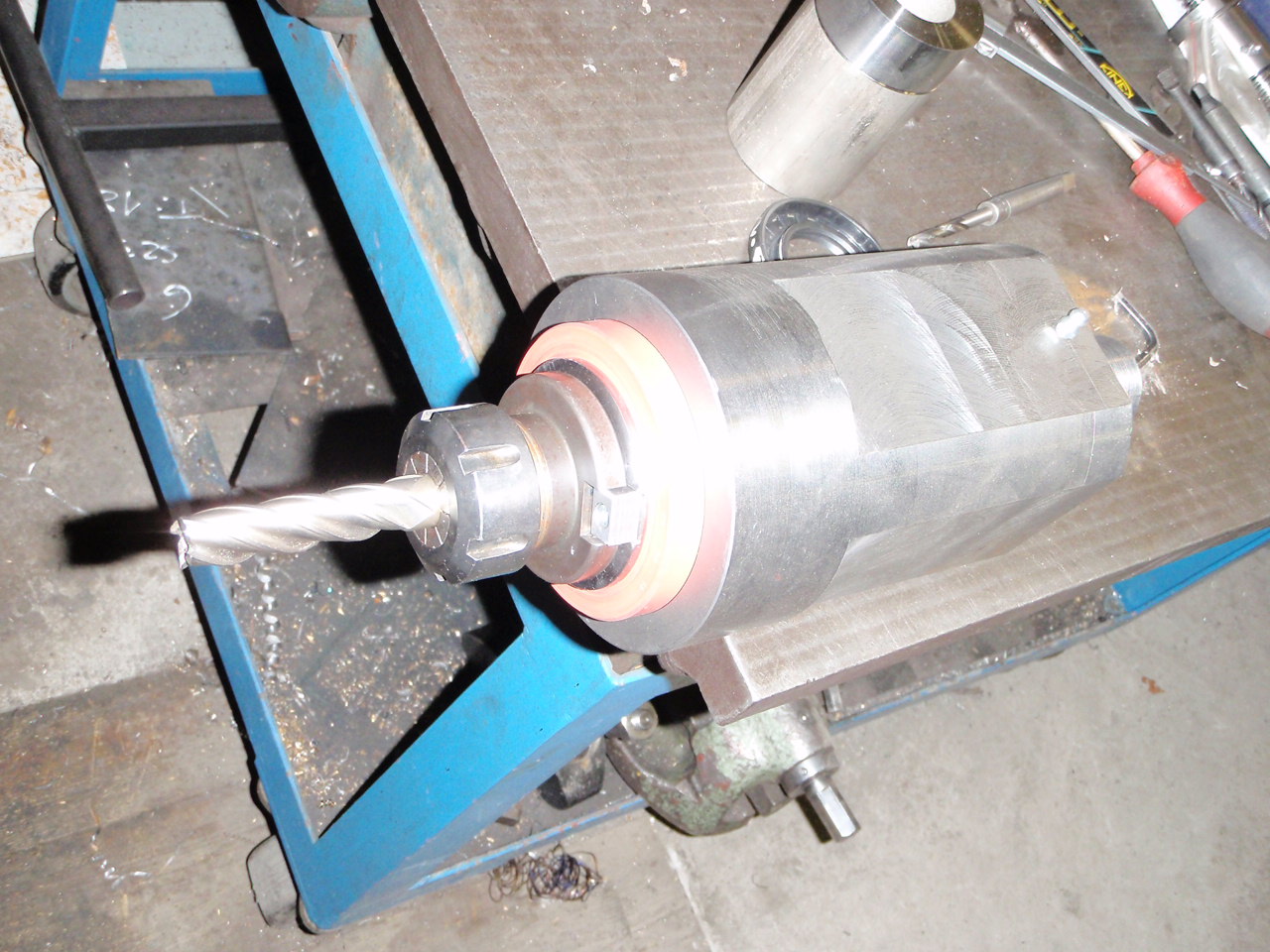

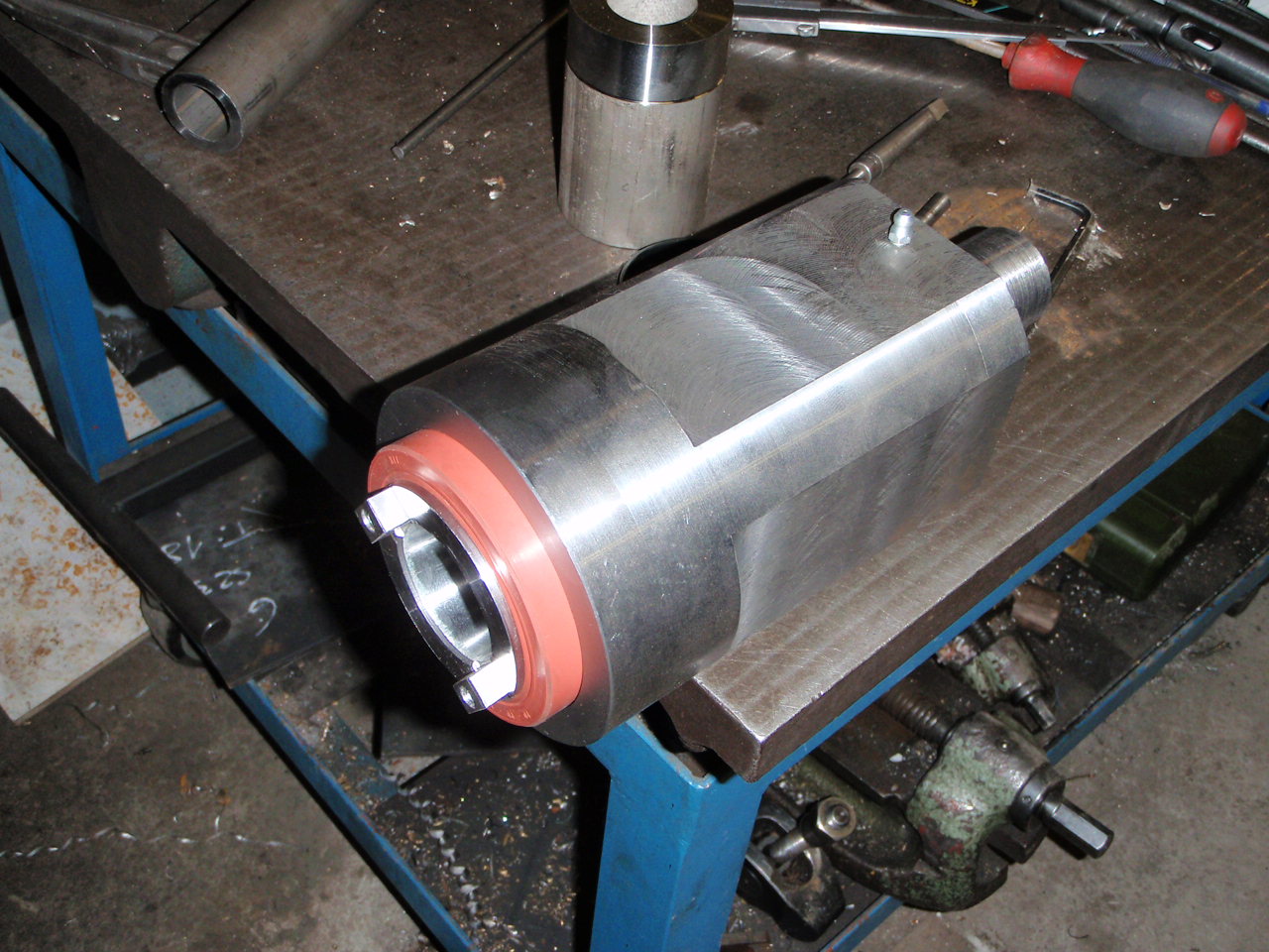

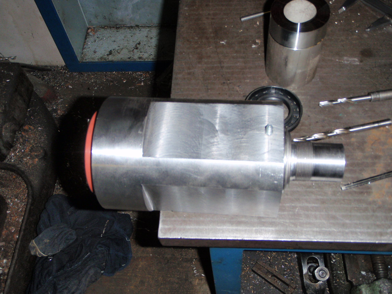

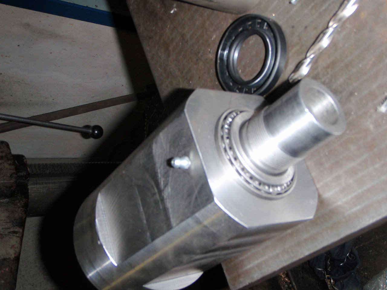

tak pridavam foto vretena, je tam kuzel iso 40, telo vretena je vyrobene z kusu ocele, priemer 120mm, hriadel je ulozena hore v dvoch kuzelikovych loziskach proti sebe a pri nastroji dole je valcekove lozisko, planujem to tocit max do 3tis otacok,viac urcite nie....

Pěkný vřeteno, ale jen 3000ot/min? To máš jen na obrábění oceli? Proč jsi tělo vřetene neudělal z duralu? Bylo by pár ušetřenej kg.

29. 11. 2009, 8:54
no vies, hlavne preto ze ocelovy material mam zadara,jedine co som kupil boli loziska a gufero, ked to bude nevyhovujuce tak to prerobim :wink:
