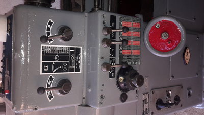

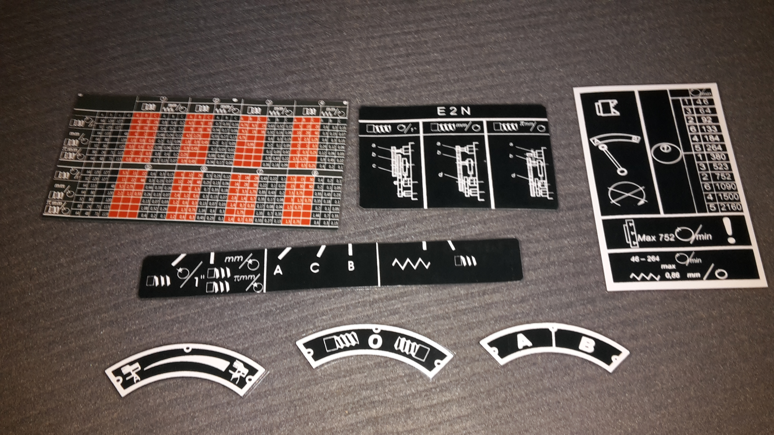

Tabulky mam hotove, vytlacene na fotopapier zalaminovane, vyzeraju dost dobre. Prihadzujem foto, ak by mal niekto zaujem tak poslem postou uz hotove.
mr.freezer
Příspěvky: 30
Registrován: 14. 12. 2015, 5:14
18. 1. 2016, 8:08
tabulky na stroji

dobrý den,nemá někdo stažené tabulky pro E2N z tohoto vlákna,odkaz je nefunkční,díky
