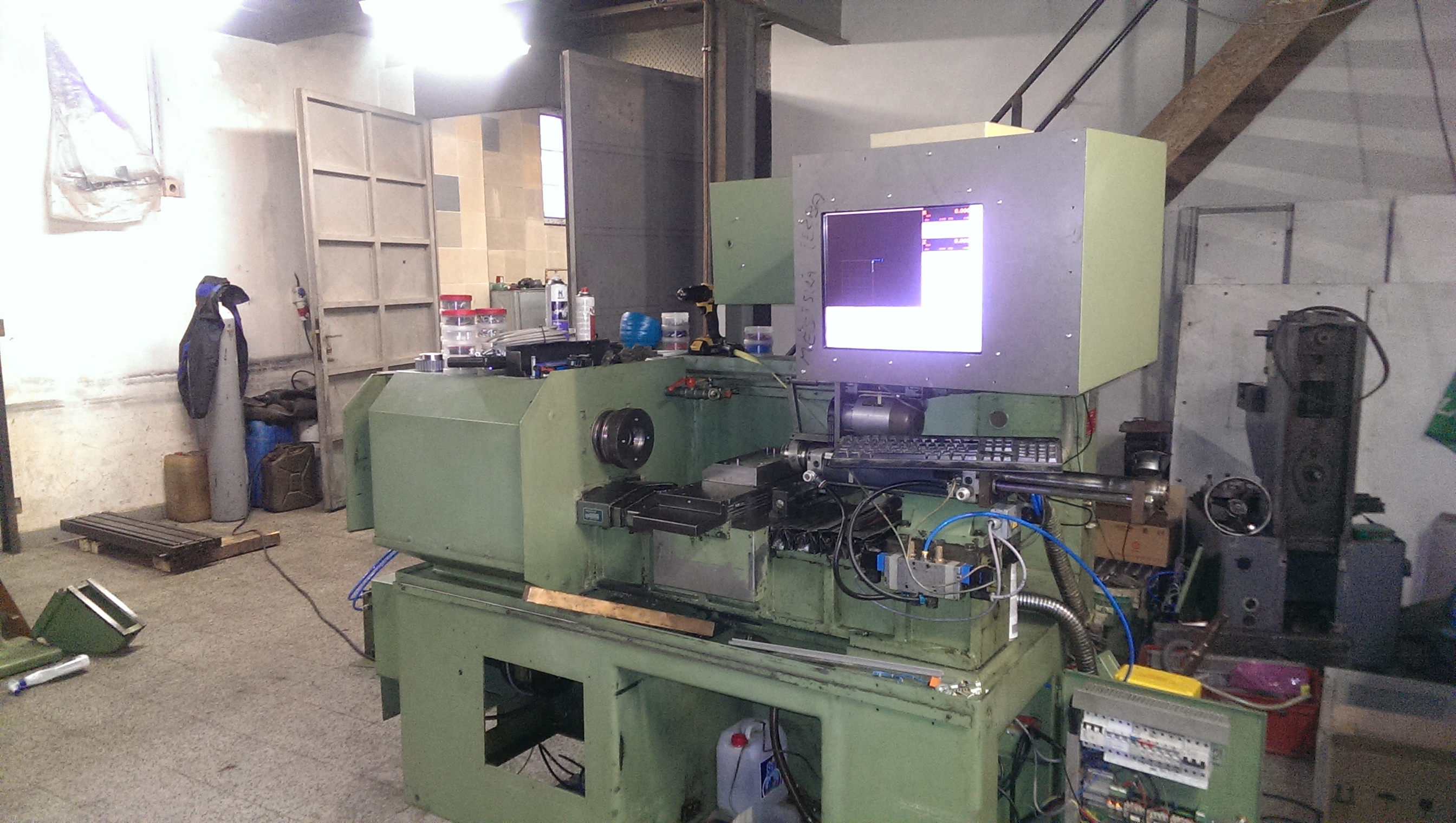

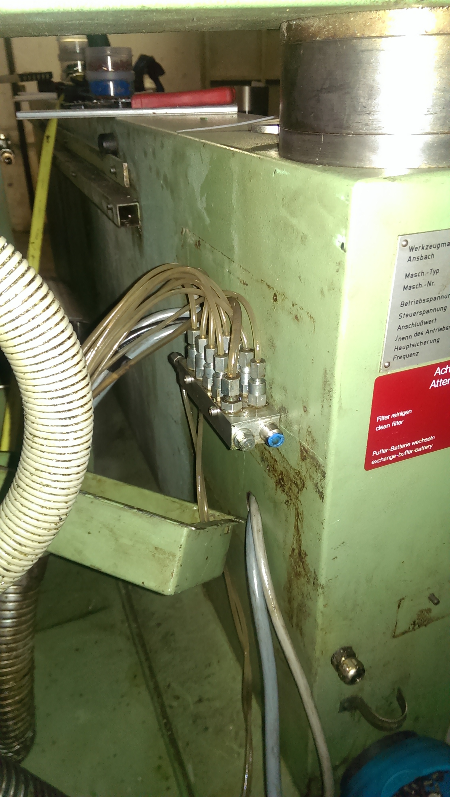

tak dnes zase kousek pokrok

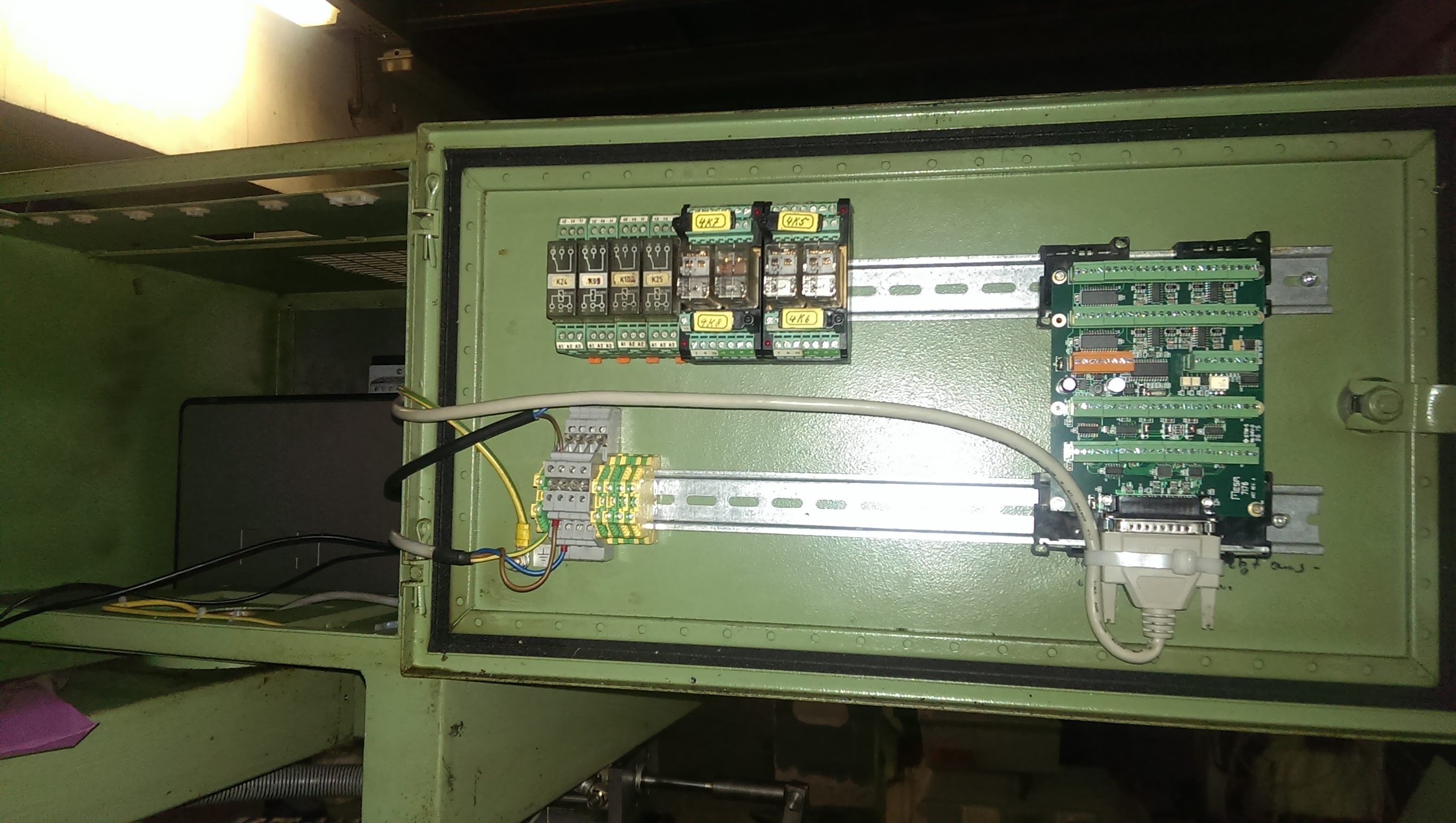

montaz zadniho plechu a pixly systemu
osazeni LCD dotykovky
osazeni list pro ridici elektroniku
montaz mesa karty, relatek
oziveni ridiciho pocitace
zatazeni kabelaze
montaz rozvodu mazani
tak jeste okonektorovat a vydratovat ridici rozvadec a snad uz budou nejake pohyby

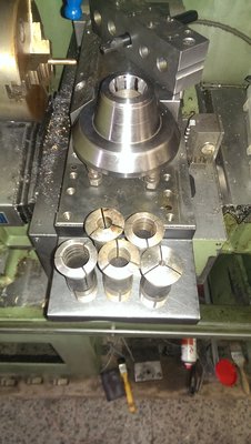

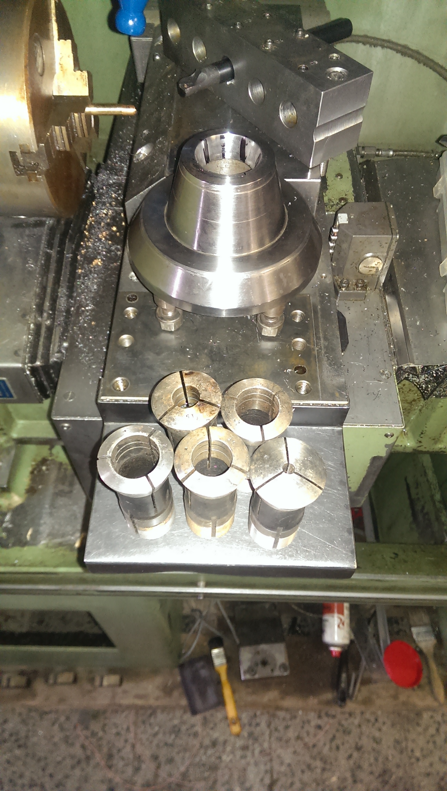

dnes uplnou nahodou jsem v bazaru objevil klestinovou hlavu :D
ted jeste zjistit jaky klestiny tam pasujou

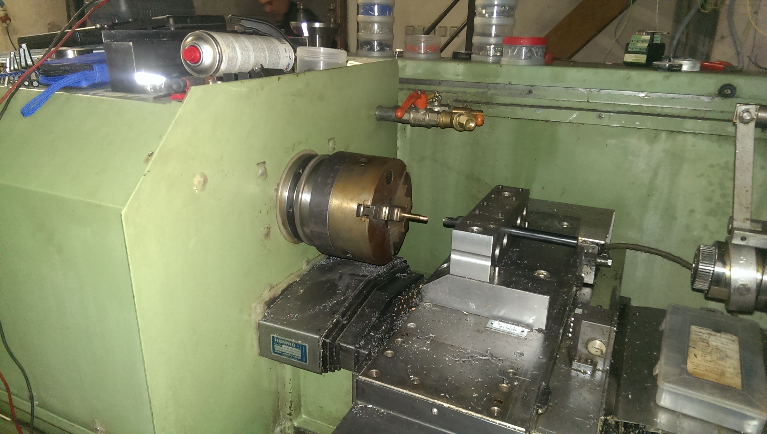

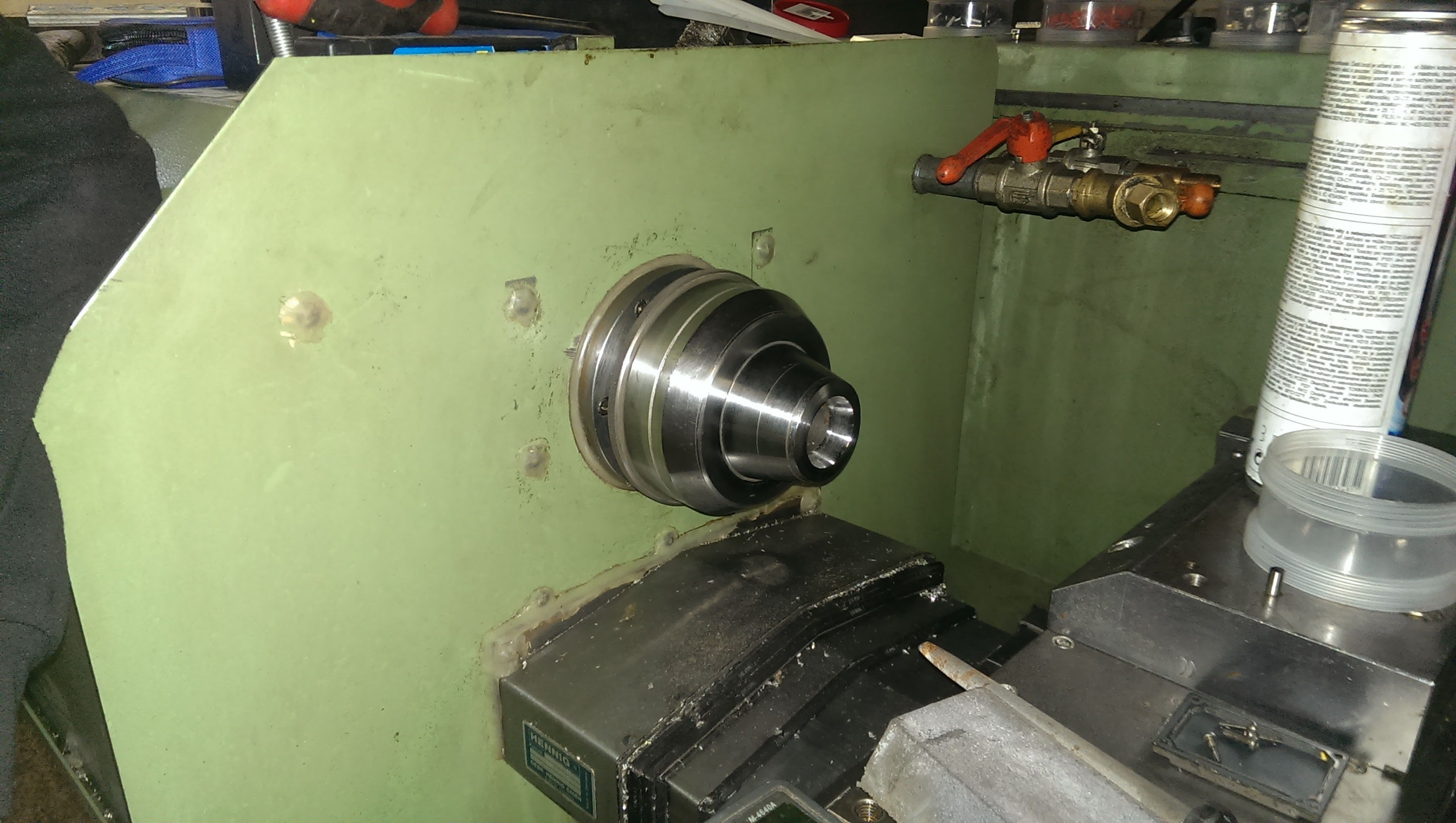

Dalsi kousek hotovej
Mezipriruba pretocena rovnou na stroji a osazena manualni univerzalka

cekam na ty konektory pak hned nadratuju tu pneumatiku
ted resim montaz encoderu, nozove drzaky, pisu cykly na to protivreteno atd...

Hele tu kleštinovou hlavu už máš pár dní, sám jsem ti jí v neděli odměřoval :wink:
Takže nová jsou jen ta pouzdra, i když musím přiznat že vypadají hezky :)
Příspěvky: 23402
9. 3. 2016, 6:34
jj hlava je uvedena o par prispevku driv
ty klestiny jsou do ni
jsem ji bral sebou abych to dopasoval protoze do ni jdou prumerama dvoje klestiny ktery maji ruzny uhel kuzele jen o 15 minut
takze jsem ji omaznul kuzel fixou pac tam nevidim a trosku klestinu zaklouznout a sedela

konektory jsou na celnici tak snad uz zas pujde pokracovat
4rest
Příspěvky: 599
12. 3. 2016, 7:48
A po vydrátování přijde na řadu pneumatika :wink:
No a pak už jen budeš muset programovat a programovat a programovat.

tak to je pěkně dlouhej výsuv toho protivřetena.
pěkné, už se těším na video z obrábění.
