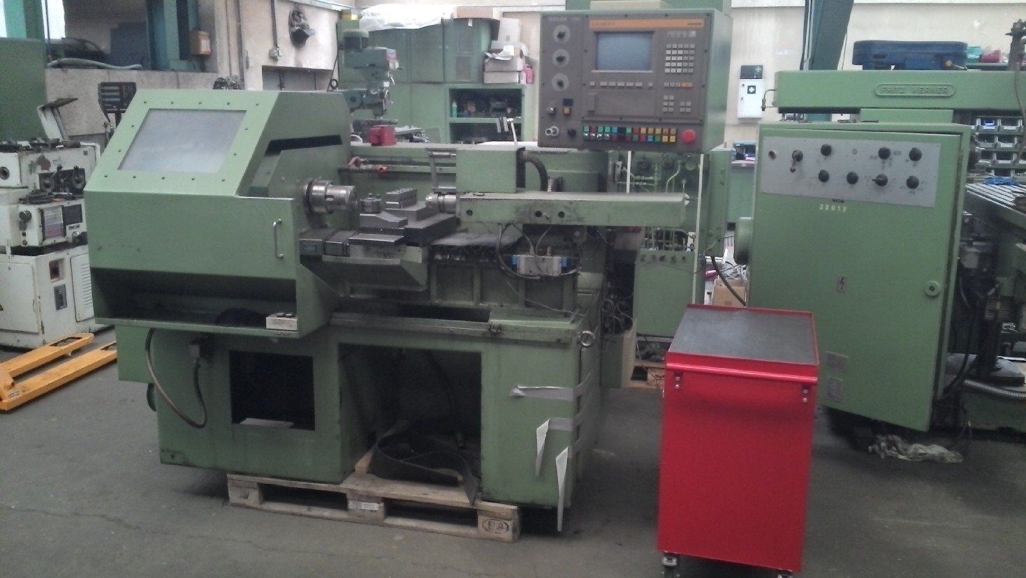

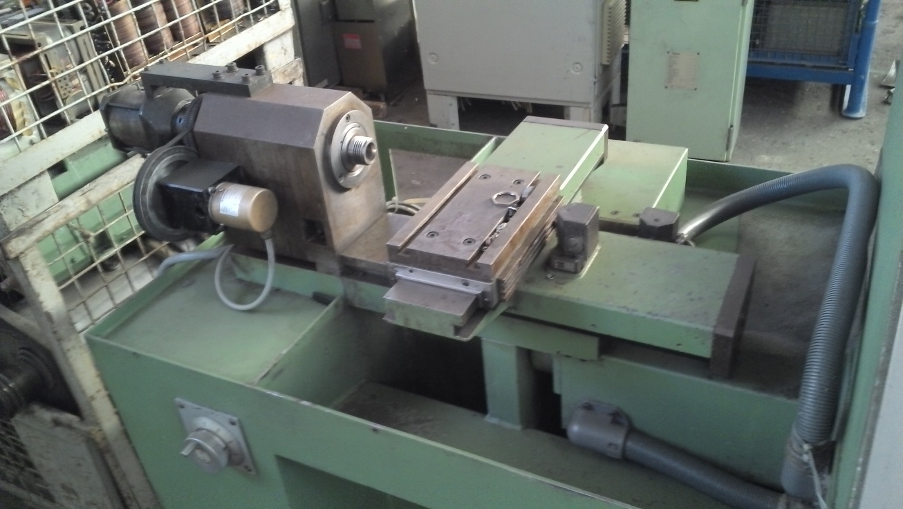

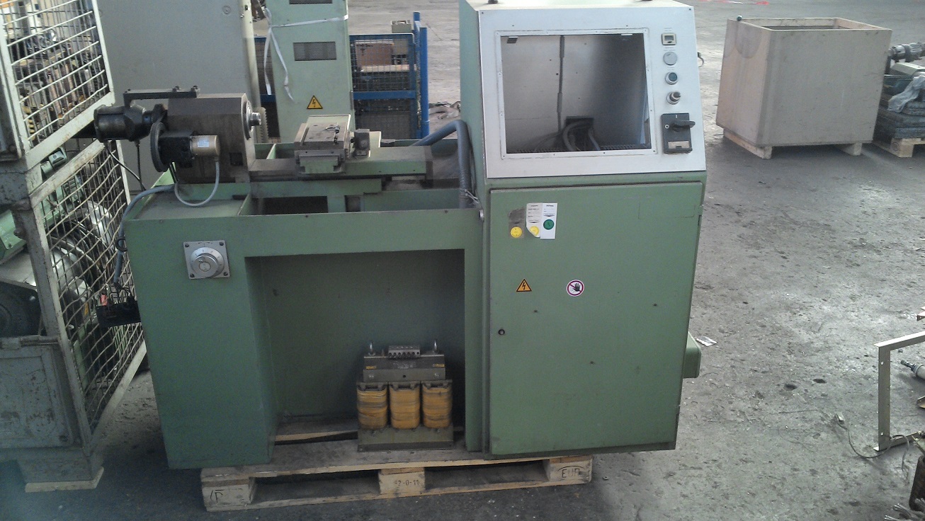

slibil jsem nekolika lidem ze zde udelam krok za krokem fotoreport z retrofitu soustruhu na novy system
narazil jsem na tenhle kousek akorat byl oproti fotce mirne vyrabovany oproti fotce chybelo klestinove upinani
siemens byl vybrany
v rozvadeci chybela veskera elektronika, zbylo par jisticu spoustecu relatek a kabelu
chybelo centralni mazani
masinu jsme privezli tyden pred vanoci

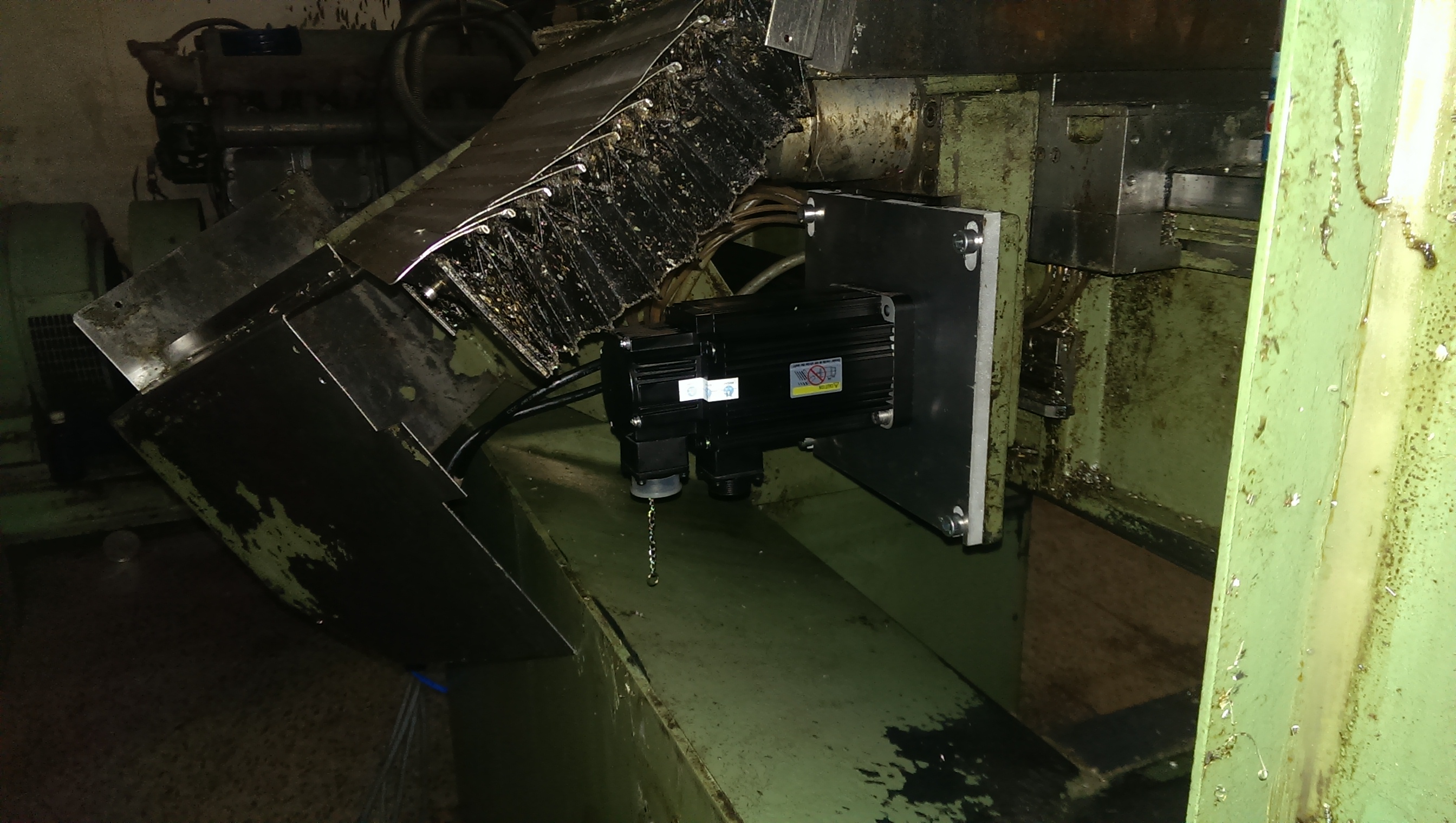

chybi pohony os a vretene, encoder vretene
sehnal jsem motor 3kW na vreteno
objednal remenici na teperlock
prave kreslim meziprirubu
na osy prijdou 2x GSK 80SJT motory 700W
objednal jsem remenice HTD 8M taperlock

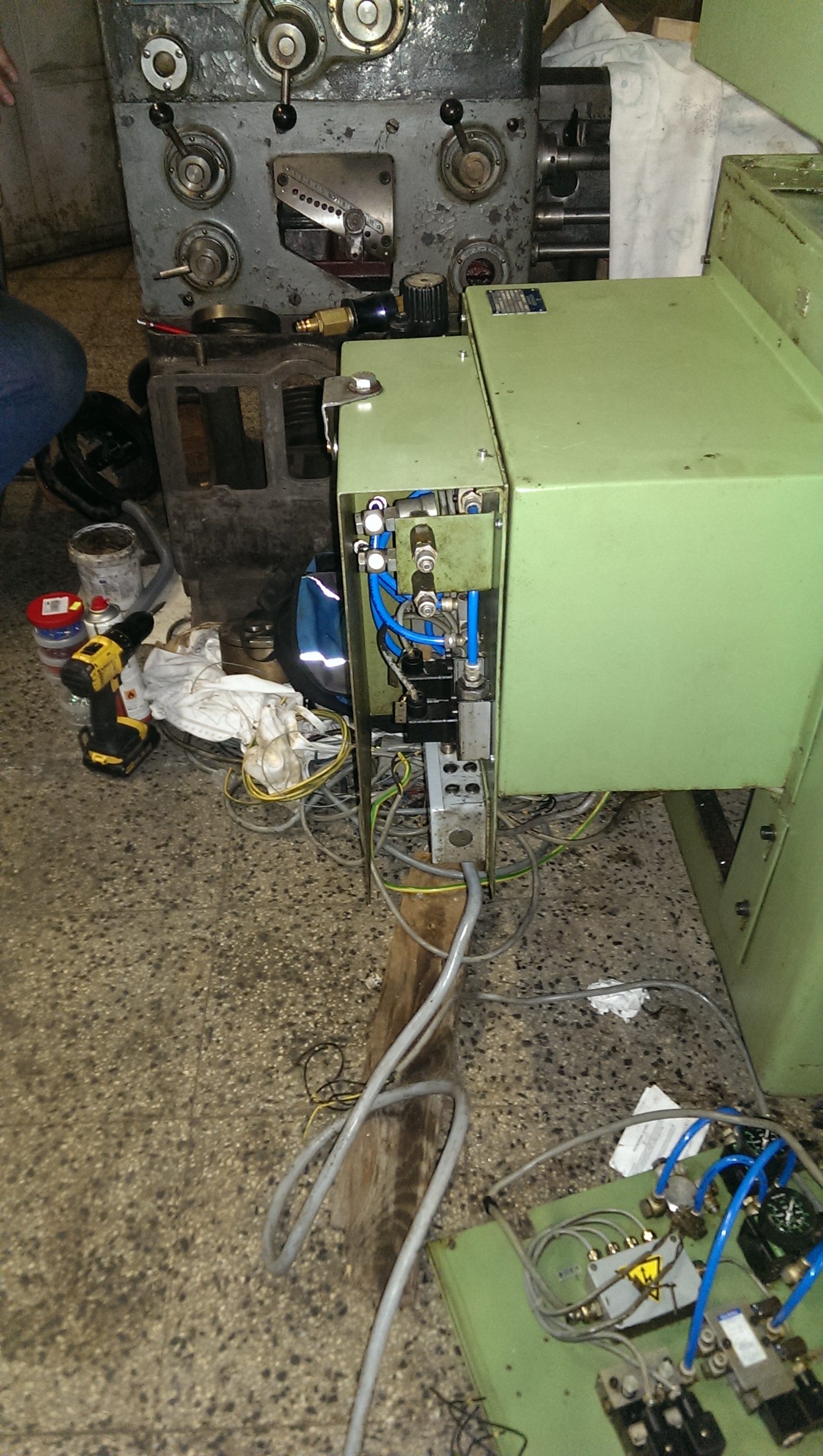

je treba vymenit veskere hadice na vzduch
rozvadec jsme sundali kvuli transportu a uz se tam nebude vracet
pouziju z nej jen zada aby se udelala ostrikova stena a aby se zachoval pojezd krytu
ted resim jestli se veskera silova elektronika vejde do nohy pod konika

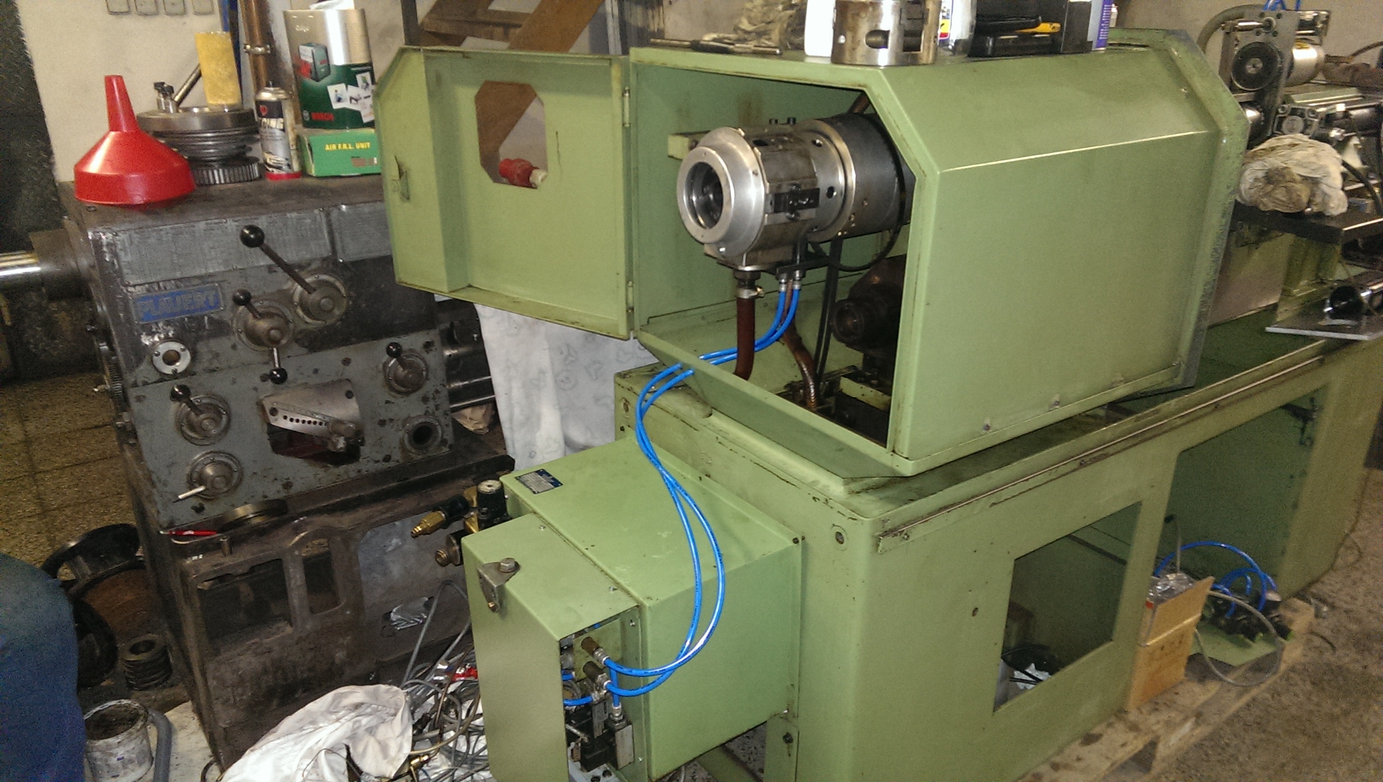

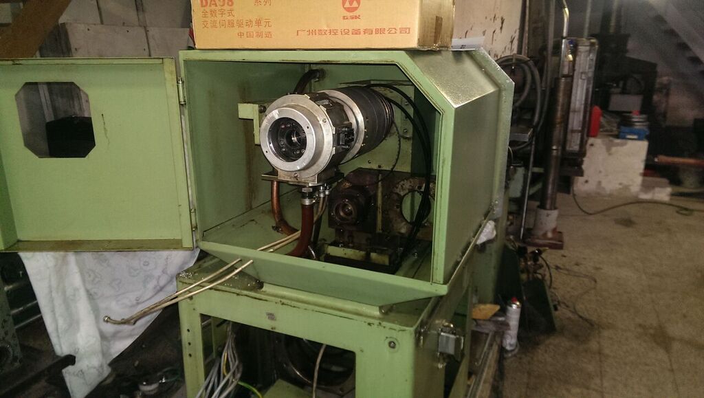

tak remenice jsou na ceste

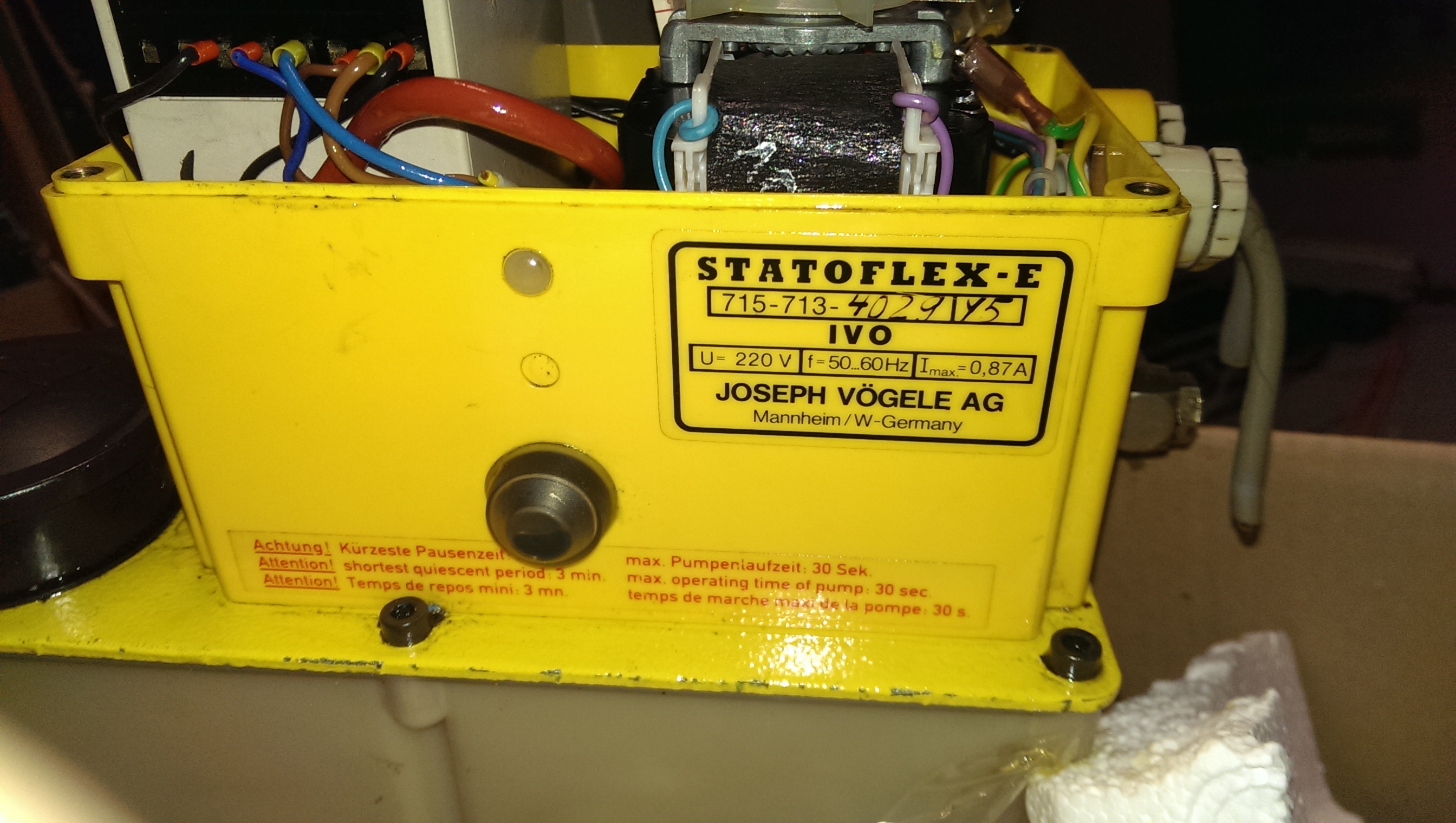

mezitim dorazil vypalek pod motor vretena a motor vretena 3kW
dal dorazil mazaci agregat
viz fotky ridici pc uz je nainstalovany, zbyva nakonfigurovat linuxcnc

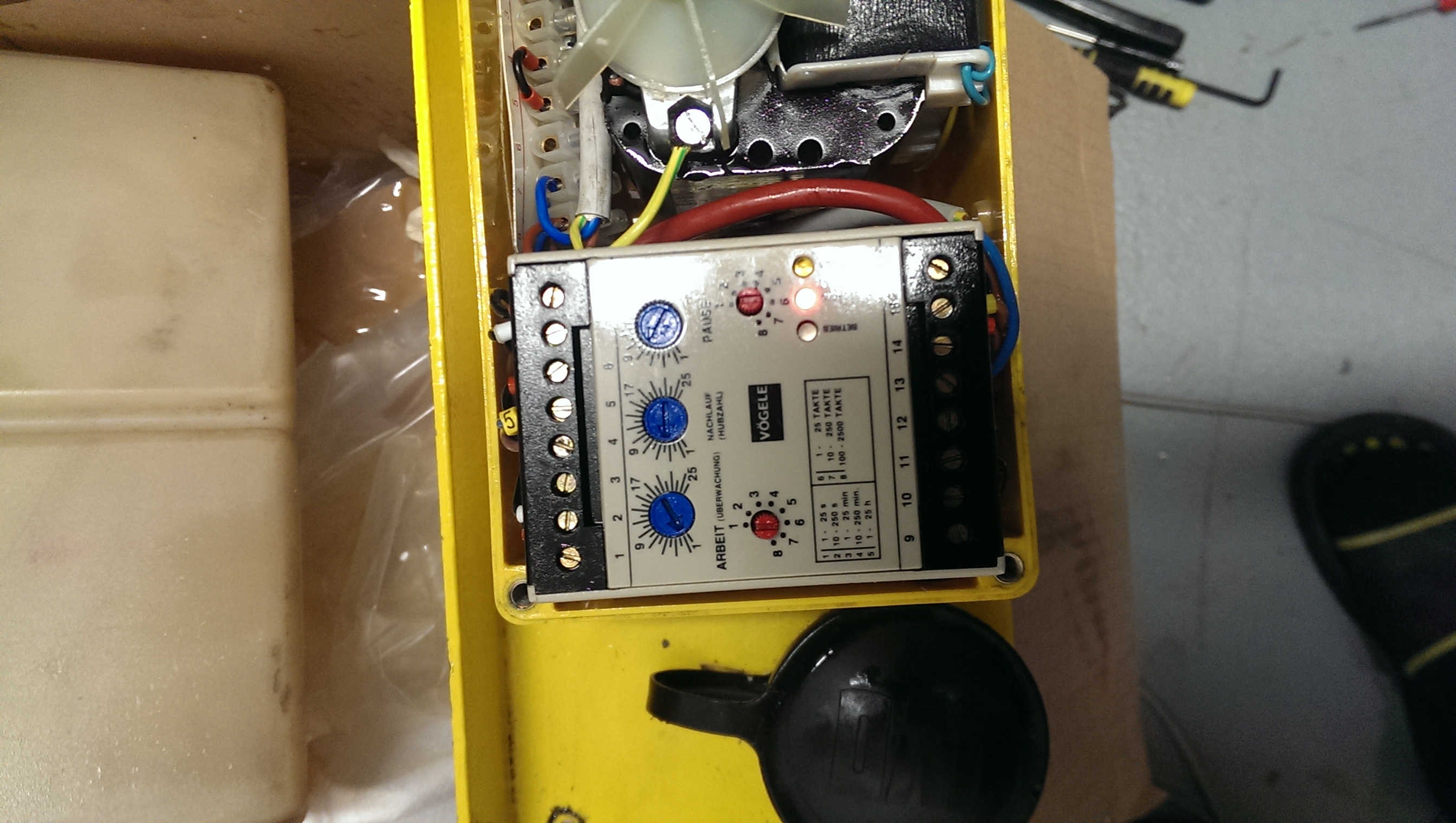

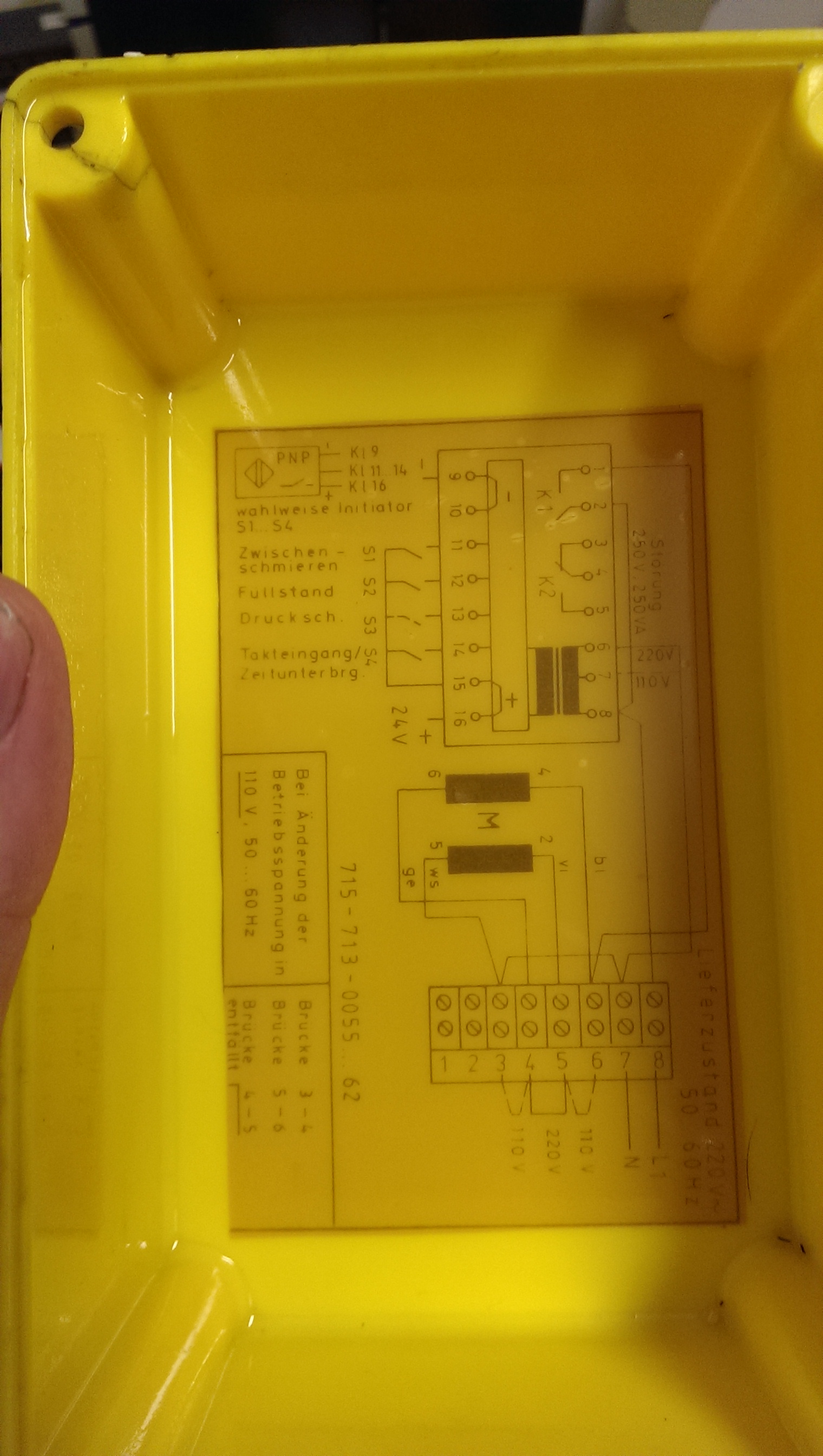

no snazim se aby to rychle makalo
btw to mazani ma casovac spinani, snimac hladiny oleje, snimac vystupniho tlaku
v pripade ze treba neni olej nebo pri jine chybe tak potom sepne kontakt ktery indikuje systemu chybu mazani

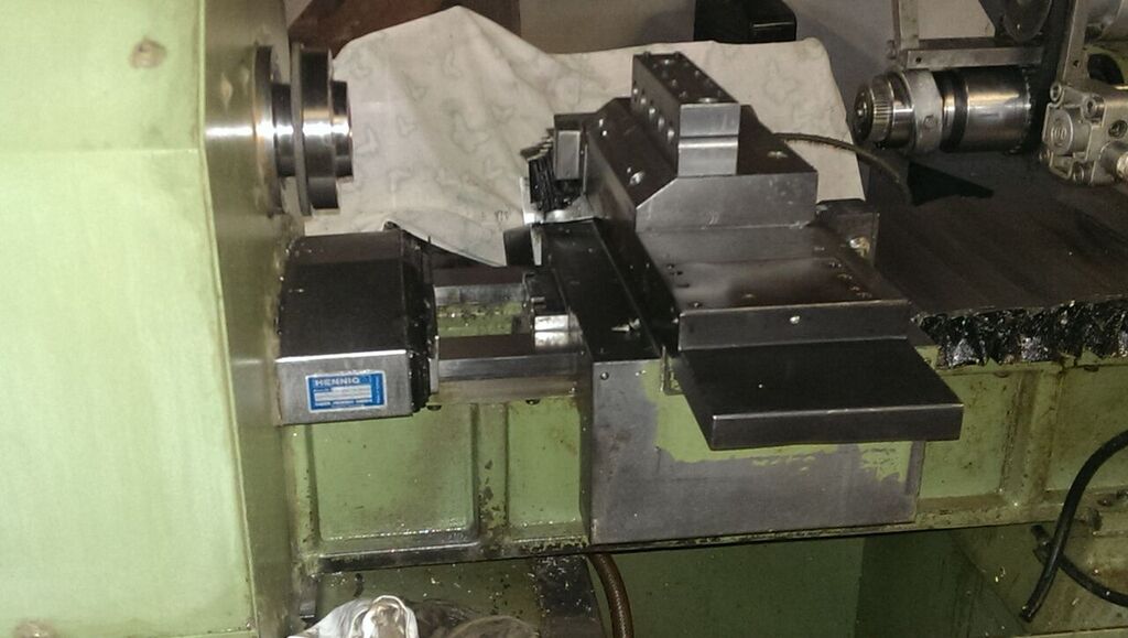

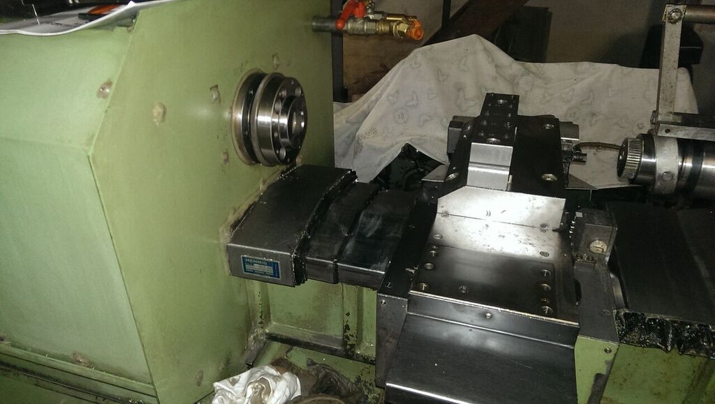

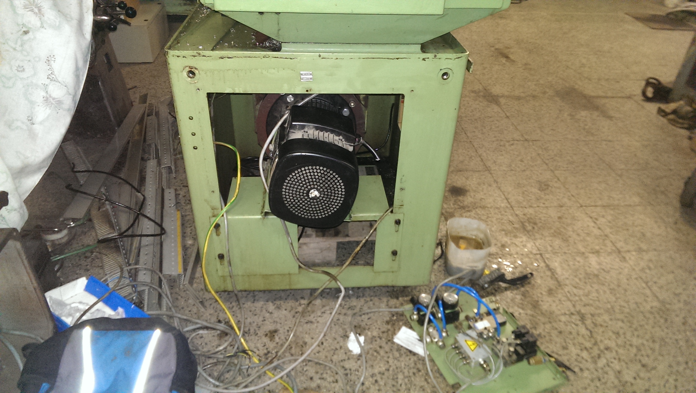

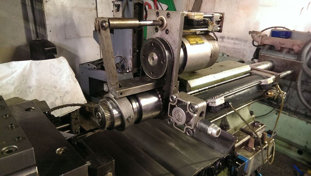

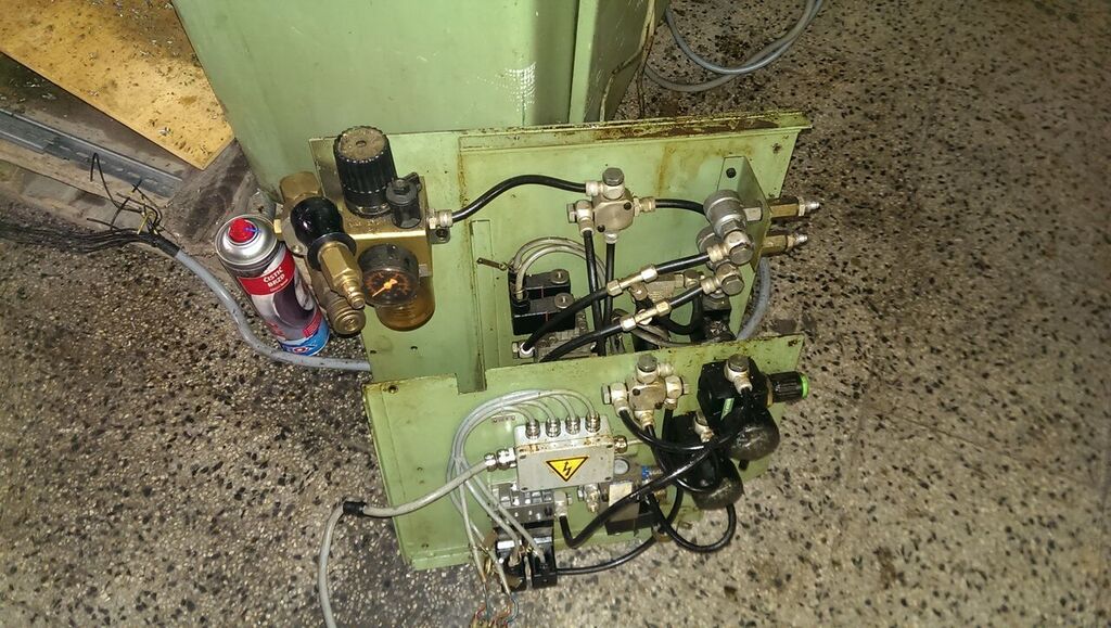

dnes dokonceni priruby a montaz hl. motoru 3kW 2800ot./min, vycisteni rozvodu vzduchu, osazeni novych hadic na rozvody vzduchu vcetne tech kratkych propojovacek mezi rozvadeci, montaz casti rozvodu vzduchu na kryt motoru
pasovani mezidesky pohonu X
musim jeste pokoupit nejake srouby a stale cekam na remenice
