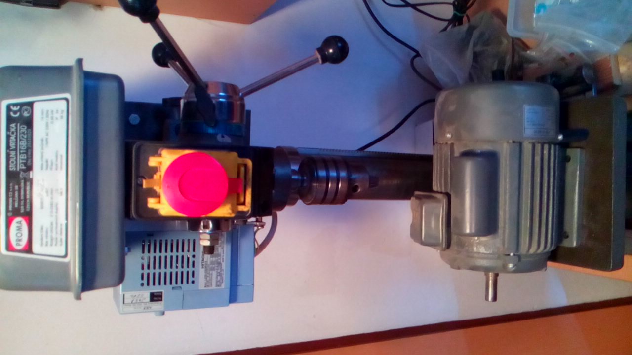

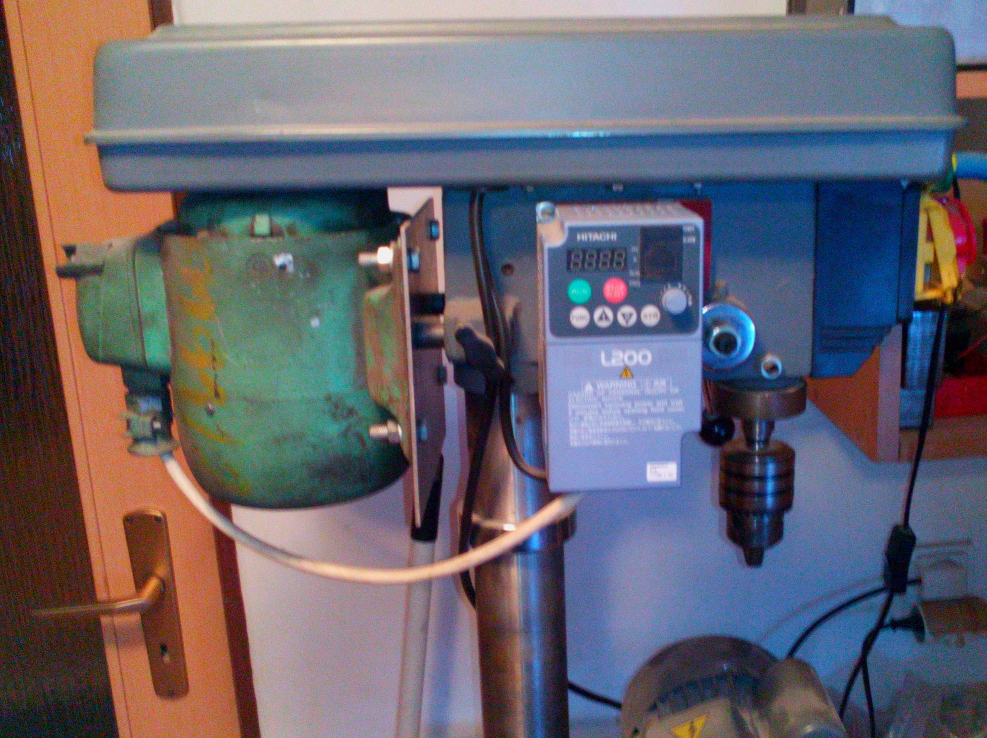

Pavka
- Příspěvky: 908
- Registrován: 10. 3. 2008, 8:40
- Bydliště: Ronov
Přesně tak, u své vrtačky byl původně motor s kondíkem 500W/1400ot. A byla to hrůza něco vyvrták už 10 vrtákem. Samozřejmě převod byl do pomala dle tabulky na vrtačce.atlan píše:No hej 1/3 vykon a bude sa to hriat.
Po záruce jsem motor vyměnil za 3fázový 350W/1400ot. a přidal frekvenční měnič 200W/IN-230V OUT 3x230V viz foto. A je to úplně o něčem jiném. To jen poznatek a vlastní zkušenost.
