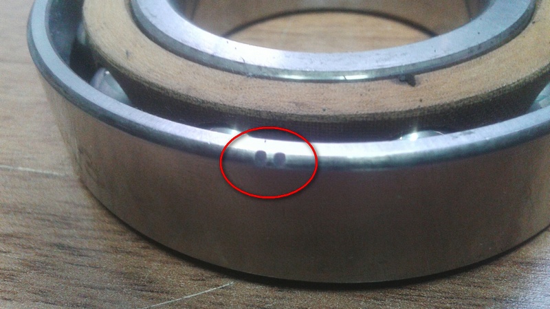

bacha na vnějších i vnitřních kroužcích bude rukou nějakou značkou označená poloha nejmenší házivosti, těmi značkami se to dává při montáži k sobě

Mohla by toto být ta značka? MOGUL LV2-3 nebrat?testone píše:..bacha na vnějších i vnitřních kroužcích bude rukou nějakou značkou označená poloha nejmenší házivosti, těmi značkami se to dává při montáži k sobě
tuku tam nedávej moc, max. tak 1/3 objemu prostoru mezi kroužky
lithiový krátkovláknitý, Paramo tuším LV2
- Sponzor fora
- Příspěvky: 7627
- Bydliště: Slaný
LV2-3 to je asi ono
z těch 5 typů co dělá Paramo to není grafitka, ta s molykou ani ta tahavá ani ta na vodní pumpy
jsem línej jít hledat pixlu
jestli je to na obou ložiskách a je to dopisovaný rukou jako to označení P4 co tu bylo někde vyfocený, tak asi jo
čekal bych spíš asi nějakou čáru
vlevo dole na tý fotce je asi taky něco, je to blbě vidět

To vlevo je nějaký jako razítko. Na druhým je vybroušený jeden zářez.
Nakonec jsem ty ložiska vyhodnotil jako nevyhovující. Po vymytí bylo v jednom slyšet, jakoby některá kulička "kulhala" a v tom druhém už byly kuličky opotřebené tak, že se z něj dal vnitřní kroužek bez odporu vytáhnout, což jak jsem se dočetl by jít nemělo.
Zjistil jsem, že se tyhle ložiska dají koupit ještě za rozumné ceny (SKF za 719 bez DPH kus), tak jsem je nakonec raději vyměnil. Přece jen ty původní se tam motaly možná přes padesát let. (ještě původní německá, a označení, které dnes už nikdo nezná. Dnes je to 7209)

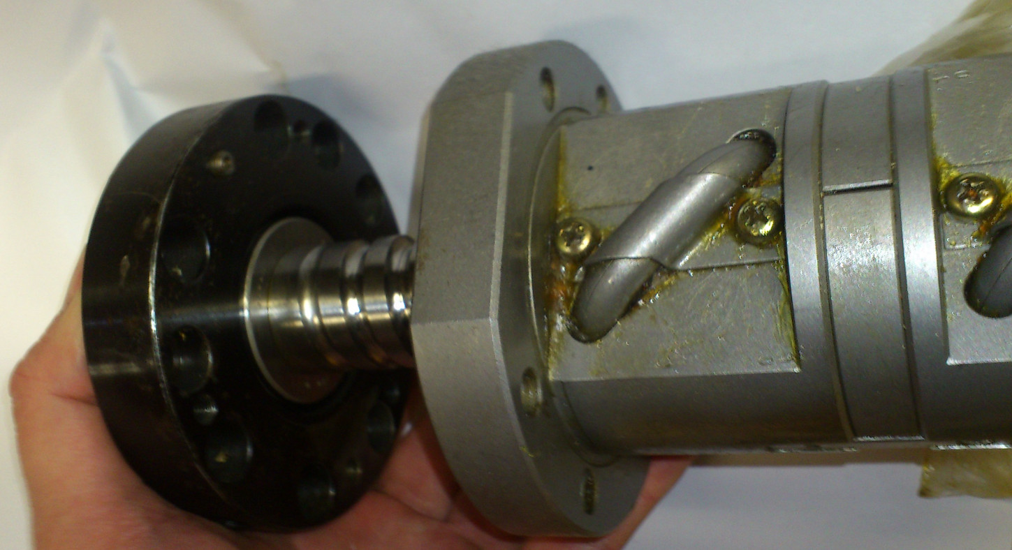

* vyfotil jsem extra pro tebe šroub, s Japonskýma s axiálníma válečkovýma ložiskama + rad. (at máš o čem přemýšlet)
Naposledy upravil(a) echt dne 13. 2. 2016, 6:46, celkem upraveno 1 x.
milan584
- Příspěvky: 2126
- Registrován: 12. 5. 2009, 2:17
- Bydliště: na jihu
Co to je za pekloecht píše:* jinak řečeno axiální ložiska se při skluzu nezadřou, jak jsi nám tady tvrdil... víc už to nebudu komentovat
Předem děkuji za odpověď
