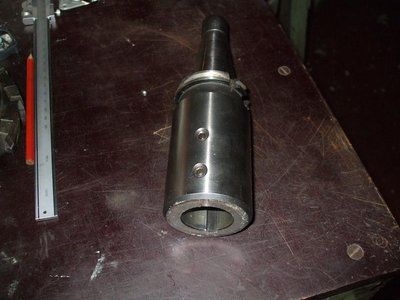

Hoď škicu aký potrebuješ ten náhonový, a tu sú nejaké ISO 30 https://aukro.cz/frezovaci-trn-dlouhy-3 ... 5731465060" onclick="window.open(this.href);return false;HonzaHorka píše:Nemáte někdo ten nahonovy trn?
HonzaHorka
- Příspěvky: 1012
- Registrován: 15. 11. 2009, 2:17
děkuji za info na ty trny ISO30.
Jinak ten náhonový trn je přesně ten co jsi oměřoval v jiném vlákně.
http://www.c-n-c.cz/viewtopic.php?f=108&t=19961" onclick="window.open(this.href);return false;
takový scháním. Kdyžtak ho budu muset udělat, ale na čtyřdrážky bude asy problém sehnat frézu. Jedině asy něco vybrousit, a do toho se mi moc nechce.

zbytečný, na průměru třicet uděláš v děličce 4xdrážku pro pero, ty desítky pera tam dáš a přišroubuješ, ale budou stačit i v pohodě dvěHonzaHorka píše:............ale na čtyřdrážky bude asy problém sehnat frézu. Jedině asy něco vybrousit, a do toho se mi moc nechce.

je to pravda někde jsem to tu vyděl také a klidně to tak udělám, když nebude zbytí a nepůjde to jinak. Pokud již to budu dělat tak to udělám rovnou všechny 4.
Výce by se mi líbyl originál a to ani ne tak z mech. stránky ale proto že je to prostě origo. Vybroušení nástroje na tu 4 drážku bych spíše dělal jen z jediného důvodu a tím je to, že bych se přitom něco naučil a poté by se dostavil ten známí a opojný pocit že jsem to dokázal, jinak je to samozdřejmně poměrně zbytečná kravina, ale beru to tak že je mi vcelku jedno jestli si stím budu hrát či ne. Je to jen koníček a ne výdělečná produkce.

jen taková drobná úprava není to průměr 30mm ale jen 28mm
vezmu trn pr. 32 osoustružím na 28 s přídavkem na brus přebrousím a udělám 4 drážky na péro a bude, ale aby tam ještě zůstalo dost materiálu když ten pr. 28mm ještě zeslabím těmi drážkami

Drážkované hriadele + protikus sa lícujú dvoma spôsobmi- buď na malý priemer (v tomto prípade napr 28H8/28h8, alebo na čelo drážky 10H8/10h8), nikdy nie oboje naraz. Takže, keď to spasuješ na tie 4 drážky, ten priemer na trne môže byť kludne aj 27mm, alebo iba ploška, nič sa nedeje, tie 4 drážky ti to vystredia.
Ešte som si spomenul, že ja som ten trn osádzal do tohto držáku, no som ho musel asi 20 mm skrátiť.

Já mam zrovna takovouto náhražku u své obrážecí hlavy - trn se 4 drážkami a v něm 4 těsná pera.

Je pravda, že co jsem nedávno dělal nahonovy trn k obrazeci hlavě, tak tam je originál v hlavě osazeno pouze jedno péro a drážky jsou udělané pouze dvě.
