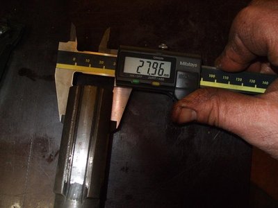

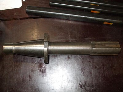

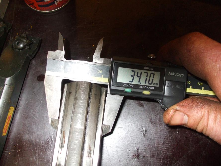

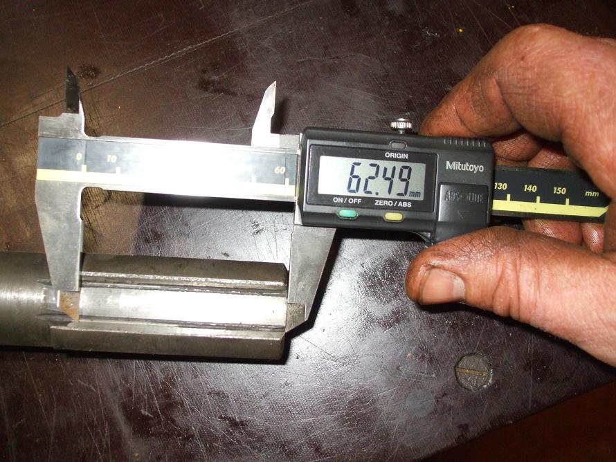

qwer
Příspěvky: 1372
Registrován: 8. 4. 2008, 8:09
11. 3. 2016, 9:29
Trochu vám to uľahčím :)
pidi
Příspěvky: 225
Registrován: 13. 8. 2009, 8:46
Bydliště: Třinec
12. 3. 2016, 12:23
paráda, děkuji mnohokrát, jen prosím ještě o délku trnu. Jinak to je originál, nebo jsi to vyráběl a ještě máš to nějak zušlechtěné nebo jen tak.
qwer
Příspěvky: 1372
12. 3. 2016, 8:14
Je to asi originál, dlžku nedám, lebo to je na hlavu ktorá sa upína zozadu lištami, a tam je trochu dlhší. Ale drážkovanie pasuje na obe hlavy- som to skúšal, a ak máš hlavu dolu, tak si dĺžku ľahko nameráš.

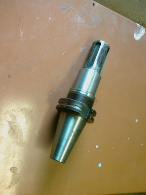

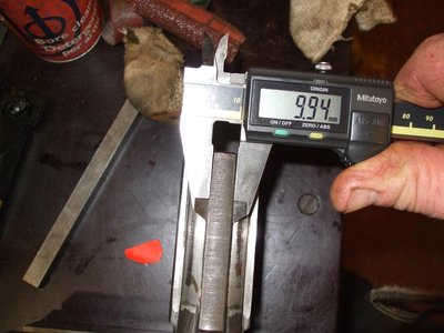

aleshonsa
Příspěvky: 2955
13. 3. 2016, 4:38
Já k tomu měl tento trn - viz foto. Jednak někdo upravil unášecí drážky, protože SK špatně pasuje ISO. Dále, drážkování někdo vtipně nahradil 4 těsnými pery (to jde o to jak je to pak v náboji volné a jestli tam nevznikají nějaké rázy). Navíc konec s drážkami pro pera je nějak do části s kuželem zaražen. Na fotce to není vidět, ale je vidět že na to někdo tepelně sahal. Potřebuju sehnat originál.
