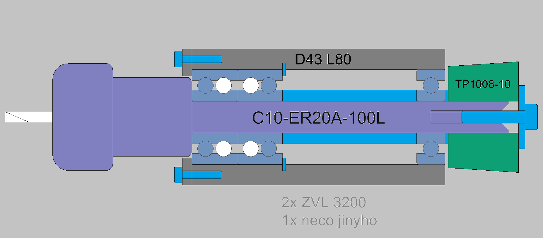

RaS píše:máš tam prostě konstrukční chyby, vnitřní kroužky ložiska musíš mít fixovaný, třeba nějakou distanční trubkou, vnější kroužky ložiska musíš mít rovněž na jedné straně fixované a na druhé straně axiálně volné, to ta tvoje konstrukce neumožňuje.... proč jsi hledal to moje téma kde je popsáno co, jak a proč a pak to takhle celý skurvíš?
Přiznám se, blbě jsem pochopil to stahování vnitřních kroužků, myslel jsem, že mezi nimi je nějaká fuga a stahováním se vymezuje vůle, proto jsem nakreslil, co jsem nakreslil. Díky za vaši svatou trpělivost. Btw. tvůj postup by myslíš byl realizovatelný 1:1 i na této hřídelce? Přijde mi, že bych na konci byl na nějakých 6-7mm průměru, což by už asi bylo dost málo, ne?

nemam po ruce pytlik, tak jen slovne, nejjednodusi vyroba: vezmi neco a udelej v tom diru pro loziska skrz, potom udelej na vysku predniho loziska zapich pro segrovku, niainstaluj segrovku, pak predni lozisko, ktere pritlacis k segrovce nejakou prirubou, prostrc tycku, na ni distancni krouzek, na nej zadni lozisko a celou sestavu pres hridelku stahni

já tam popisoval řešení dvě.. jedno které je uplně správně,ale znamená úpravu té hřídelky.. což je dost nákladné.. a druhé řešení kdy se to jen naskládá na sebe a stáhne tím šroubkem vzadu.. sice se mi to moc nelíbí.. ale bude to levné a funkční..

když bych se chtěl vyhnout úpravě hřídele tak by mě napadlo jednodušší řešení než zalisovanej kroužek, udělej si vzadu v té díře závit a stáhni to všechno najednou.. dvě ložiska rozpěrná trubka další ložisko a řemenice vzadu opěrná podložka a stáhni to šroubem do osy hřídele bude to taky asi nějak funkční (dokud se ten šroub nepovolí),ale nikdy nedosáhneš na přesnost toho řešení kdy budou stažené pouze ty dvě přesná ložiska tak jak jsem to nakreslil..

Chápu takto:
Nevim toho zatim moc o segrovkách, takže nemusí bejt zrovna moc realistická. Šrouby na přírubě jsou taky jen nastřelený, asi je bude potřeba zapustit i přírubu bude potřeba promyslet, aby se dal na vřeteno nasazovat utahovací klíč.

Thomeeque: Zhruba takhle jsem to chtěl udělat, jen bych použil jenom jedno 3200 a místo segrovky bych udělal díru s osazením.

A proč tam chceš mermomocí cpát ta dvouřadá ložiska ? podel mě titoakorát bude zvyšovat tření a tím i oteplování

už to začíná bejt konstrukčně lepší.. nicméně já bych to nezabil segrovkou (to tak někam do kombajnu) ale dorazil to na soustružené osazení,a zadní ložisko bych dal menšího průměru aby se to dalo točit jednoduše najednou z jedné strany a určitě bych tam nedával dvě dvojitý ložiska to je taky konstrukčně blbost.. dal bych dvě kosoúhly jednoduchý proti sobě ..

Ano, soustružené osazení a menší zadní ložisko. Já použiju 3200 a 6000 (protože je mám jako šuplíkovky, tak ať se neflákaj)

RaS píše:už to začíná bejt konstrukčně lepší.. nicméně já bych to nezabil segrovkou (to tak někam do kombajnu) ale dorazil to na soustružené osazení
Myslíš, že ta segrovka je hodně špatně? Co tam třeba udělat ten vnitřní zápich širší (což nakonec asi udělám snadněji) a dát tam těch segrovek víc?
