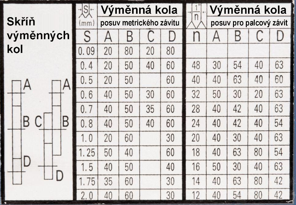

Ano je to tak, i na metrickém šroubu jde palcový, modulový a DP závit, jde jen o poměr mezi otáčkami vřetene a stoupáním šroubu jak už tu někdo přede mnou psal, při využití nejmenšího možného počtu oz. kol vznikne nějaká chyba, pokud by měla být co nejmenší musel by se vybrat takový převod, který by se tomu poměru co nejvíce blížil s takřka nulovou chybou, ale to už bys potřeboval větší počet kol, které bys ale naopak zas nebyl schopen naskládat do té lyry pro jejich možnou velikost.RiMr71 píše:Děkuju moc!
Jestli tomu dobře rozumím, tak je to tabulka pro soustruh s metrickým šroubem? Ptám se pro jistotu.
Takže metrické závity jsou s nulovou chybou a ta imperiální část ukazuje jak se dostat k jaké hodnotě tpi na metrickém soustruhu s jakou kombinací koleček a k jaké chybě dojde, je tak?
Dík!
Na tom tvém bude stoupání posuvového šroubu 1,5 mm, dejme tomu, že by jsi chtěl řezat modulový závit šneku pro modul 1,5 což je vyjádřeno v mm 1,5 x pí, skladba by byla 55/35/60/30 což by mělo jít poskládat se sadou pro metriku s doplňkovými koly pro palcové závity (55/57/65)

Neplkej o metrice a napiš jaké potřebuješ stoupání potřebného šroubu - jak psal tumlík tihle číňaní mají stoupání 1,5 mm na otáčku.RiMr71 píše:Děkuju moc!
Dík!
Jestli si nejsi jistý - tak ho změř - nejlépe pro posun 100 otáček nebo více.
Pak nebude problěm Ti spočítat poměr kol popřípadě poprosit jovu zda by Ti potřebné kolo nevychroupal z delrinu.

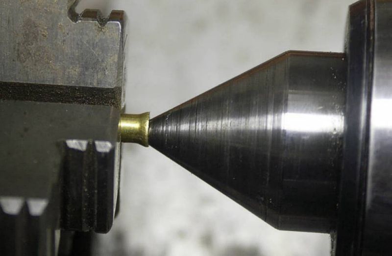

Stačí koupit třeba metrický závitník a očko M6 x 0,5, kousek 6ti hrané mosazi a nenaděláš si to sám podle potřeby. Trubka se dá rozpertlovat rotačně pomocí vyoseného hrotu koníku, nebo přípravku. Matku z toho mosazného 6ti hranu vysoustružíš v nouzi i nožíkem z nastřelovacího hřebíku. Když máš soustruh, tak proč to kupovat

Posílám tabulku z CQ a ASIST - jsou tam všechna tebou požadovaná stoupání: Asi budeš potřebovat kola 63 a 54 - ty nebyly v saděZdenek Valter píše:Neplkej o metrice a napiš jaké potřebuješ stoupání potřebného šroubu - jak psal tumlík tihle číňaní mají stoupání 1,5 mm na otáčku.RiMr71 píše:Děkuju moc!

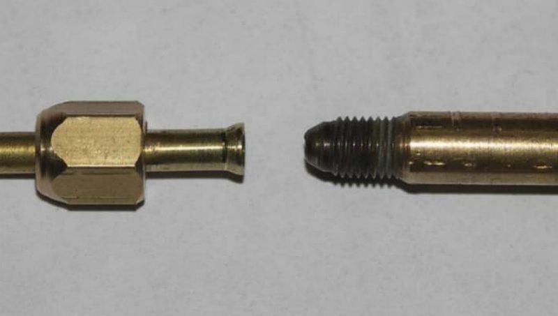

Ja take matice robim doma na sustruhu,
Na svojich parnych strojoch pouzivam system matica a rozpertlovana trubka
vyroba matic je rutina
diera podla priemeru trubky +0,2 hlbka- podla potreby, ja robim 10mm,
diera 5,2mm vrtakom na zavit (6x0,75), hlbka podla potreby, ja vrtam tak 6-7mm,
narezat zavit
upichnut cca 8mm, a matica je hotova.
na naucenie to staci.. postupne mozes este obrobit konce matice atd.. nech su aj pekne..
najbeznejsie potrebujes zavit M6x0,75 a M8 x 0,75, tazke treba kupit zavitnik a ocko aj jedneho aj druhého rozmeru.. ja som zacinal s cinou, ale uz si kupujem kvalitnejsie u nas v obchodoch.. ale na naucenie staci cina.
trubky si rozpertlujem takym sadomaso spôsobom v pripravku.
6 hran pouzivam mosadzny SW 7, 8, 9, 10, 11 podla toho na co ro bimm a kolko mam miesta.. da sa kupit skoro bezne v obchodoch s hutnym materiálom..
ziadna veda.. vyroba jednej matice je robota ked mas vsetko po ruke tak na minutu a pol..
