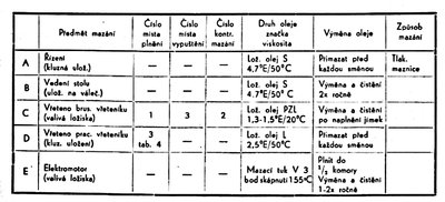

tak sem teď řešil oleje do bn 102 a možná to někomu pomůže:
V technickým pasportu jsou uvedeny tyto oleje:
Chtěl jsem mít jen dva druhy oleje:
1. do brusného vřetene 1,3-1,5°E/50°C (v pasportu uváděn jako olej C)
2. a ostatní 4,7°E/50°C ( v pasportu uváděné jako oleje A, B, olej D má být sice řidší ovšem myslím, že pracovnímu vřeteníku vůbec neuškodí hustší olej)
Problém je v tom, že tyto oleje jsou psány ve staré jednotce "E"
tak sem se pídil co to je a ona to je jednotka "engler" :shock: nikdy sem to neslyšel...
následně jsem našel převaděč této jednotky viskozity na jednotku dneska užívanou mm2/s
převod jednotek web:
http://www.jednotky.cz/kinematicka-visk ... odnota=4,7" onclick="window.open(this.href);return false;
a převedl 4,7 Engler = 35,63 milimetr čtverečný za sekundu
a 1,3 Engler = 9,855 milimetr čtverečný za sekundu

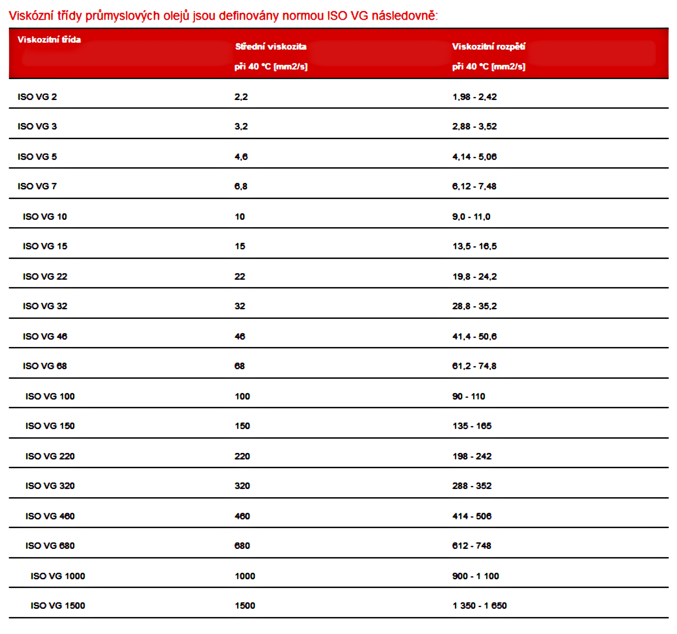

no a pak jsem podle této tabulky:
určil odpovídající viskozitní třídu oleje.
osobně jsem do vřetene pořídil olej viskozitní třídy ISO VG 10 (9,0 - 11,0mm2/s) v mém případě to byl olj10
pro zbytek mašiny odpovídal olej viskozitní třídy ISO VG 46 (41,4 - 50,6)-(nezvolil jsem olej ISO VG 32 , 28,8 - 35,2 z důvodu, že odpovídající hodnota viskozity je na samé horní hranici)
Následně jsem uvažoval , že jde o starší stroj s vůlemi a opotřebením a tudíž jsem dal o třídu hustější olej- ISO VG 68 (61,2 - 74,8) v mém případě to byl olej olj68
Ovšem pozor u vřetena jsem raději nechal olej, který vycházel podle viskozity a nedával hustější(z důvodu vetších vůlí na mašině), aby se s vřetenem náhodou něco nestalo...

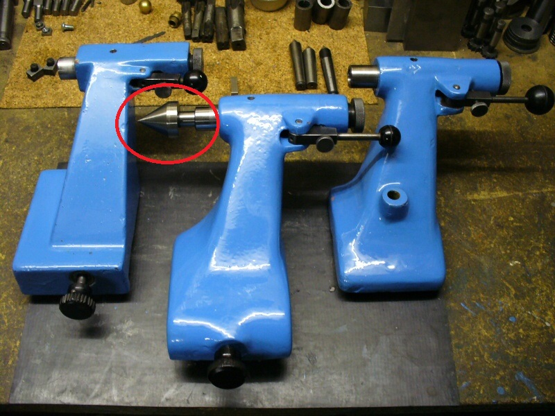

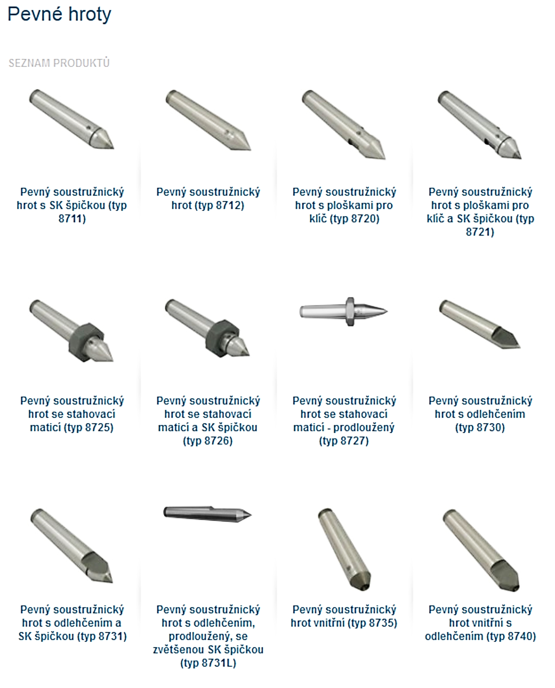

Teď sháním mk 2 hroty do koníků a naklápěcích hrotů a otázka je taková:
1. jaké hroty budu vlastně potřebovat?
2. má cenu tam cpat hroty se špičkou z tvrdokovu?
koupit zrovna zploštělé hroty?
3. prodloužené hroty a další atipické si brousíte na bnce sami?? (mě napadá vyrobit třeba hrot ze špatného strojního výstružníku, výhrubníku s mk2 kuželem, je to zcestný??)
předem dík

ovi-ivo píše:
Příloha pevna hroty.jpg je dlouhodobě nedostupná.
předem dík
Pokud nemáš žádný, tak si vem s tvrdokovovou špičkou, ano má to smysl a nevymýšlej zbytečné blbosti, stojí to pár peněz, nemá cenu se zabývat nějakou výrobou. Potřebuješ takové abys ho pak z koníka povolil takže ideálně jeden s ploškou pro klíč, pak jeden s odlehčením, jeden prodloužený s odlehčením a vnitřní s odlehčením, to ti bude stačit :wink: Tohle jsou všechno hroty na levou stranu, nicméně ten nejdůležitější na pravou tam stejně nemají a bez toho se blbě brousí frézy s kuželem Mk3 a větším :)
to je on
