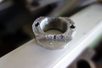

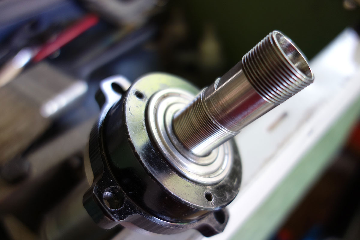

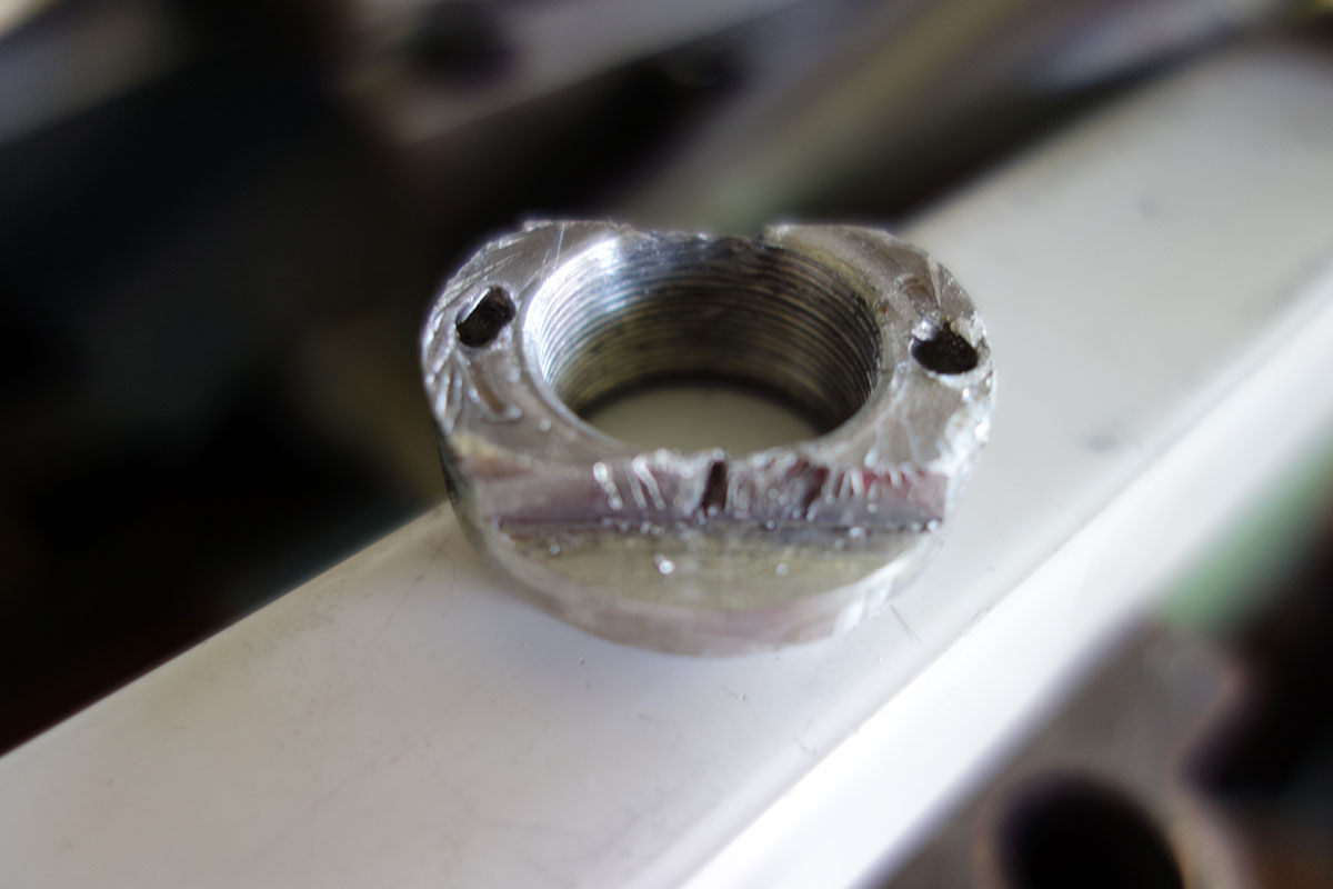

Len pre info, keby v budúcnosti niekto mal podobnú kratochvíľu, že vymení ložiská - tak som to teda nakoniec urobil takto:
Dostal som sa cca 3mm von, až po ten prechod závitu na hriadeľ... A tam som zatiaľ aj skončil
Som si myslel, že mám vyhrané, a prd.
Hlavne že mám ložiská
Som to pílil s pílkou na železo, len tak, v ruke; problém je, že nemám tak veľký zverák.
No nič, šak aj zajtra je deň, nájdem niekoho kto má zverák na ponku
Btw, neviete, resp. nevideli ste niekde tú matku ako náhradný diel?

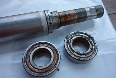

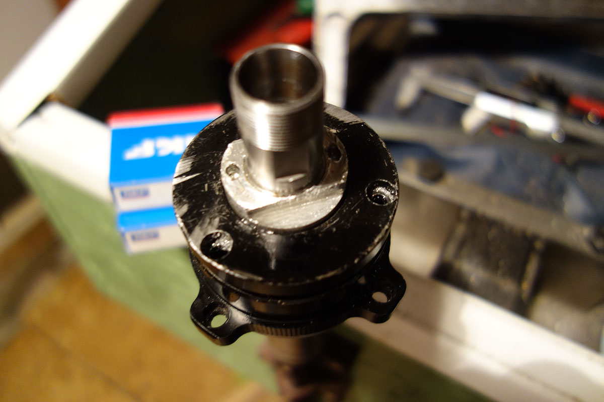

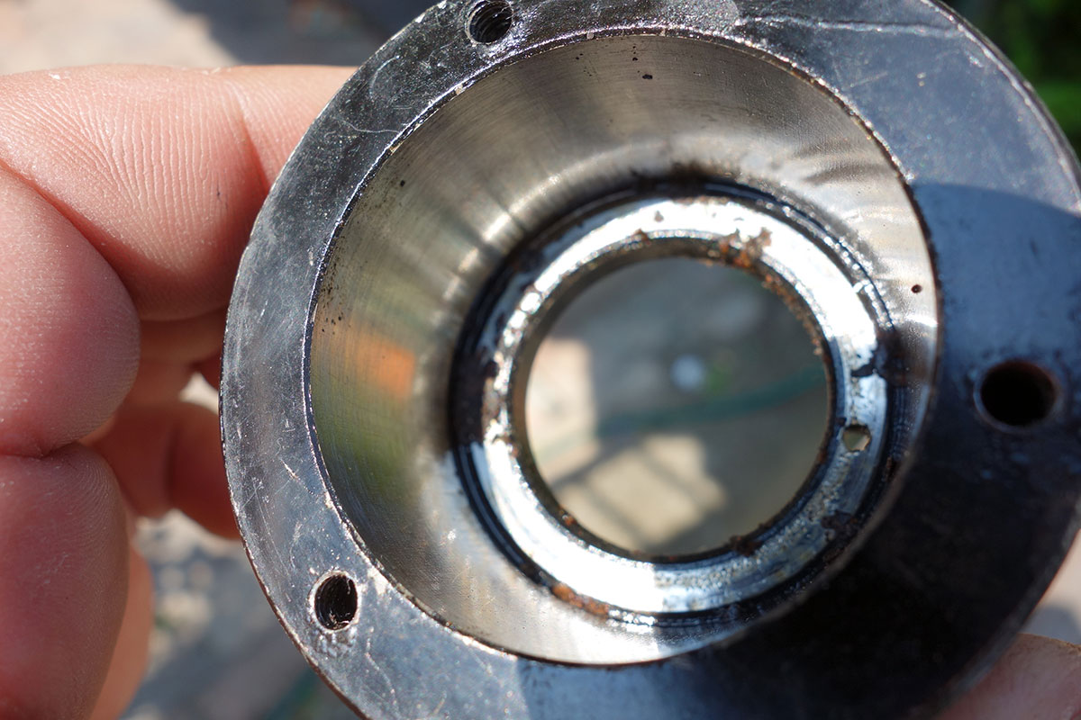

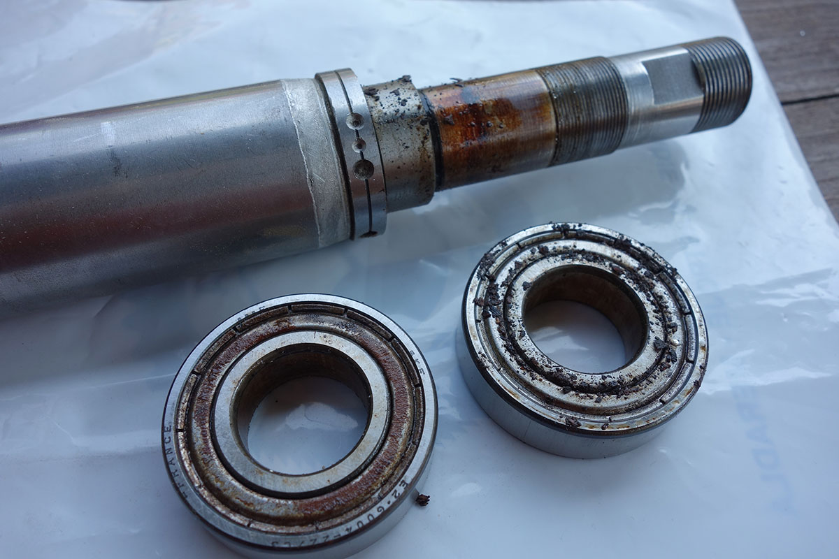

Tak už je dole, suka
Takto to vyzerá po rozobratí (docela som čumel
Domček vnútri:
A toto zostalo z matky... Ináč je hliníková a bola zalepená
Ešte mám otázku, ložiská čo tam sú E2.6004-2Z/C3 SKF so zväčšenou vôlou (tieto) a ja mám s normálnou vôlou...
Čo sa stane ak ich tam dám?
Treba si dať an niečo pozor, napr. pri sťahovaní?
(ináč rozmýšlal som že tam dám 7004, rozmerovo sedia len cena je trochu inde, ale uvidím najprv či prežil hriadeľ... nabudúce ich tam asi dám)

Jo, dal som tam tie obyčajné a vyťal som tomu 24000 a za 10sek boli vrelé... Takže C3atlan píše:Z vecsenou volou preto lebo vreteno ma velke otacky a lozisko sa zahrieva nasledkom coho sa zmensuju vole.
Ako písal Miltech, prvú "zkušenost" už mám
Ináč vreteno v držiaku len tak na stole, nepodoťahované ložiská a zadné nevymenené - max. hádzavosť 0.041 cca 10mm od klieštiny. Nič moc zatiaľ, ale aspoň nejaké zlepšenie. Asi sa s tým naozaj treba pohrať a poskladať to niekoľkokrát.
Ešte otázka:
- sú 2 kosoúhle ložiská 7004 naspodu 30krát lepšie, lebo cena je tiež asi 30krát väčšia.
- vydržia 30x toľko?
- bude presnosť 30x lepšia?
Z čisto ekonomického hľadiska radšej raz za pol roka vymeniť 6004 za 10€ sa mi zdá tiež riešenie. Hlavne keď už viem ako na to
