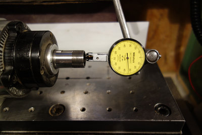

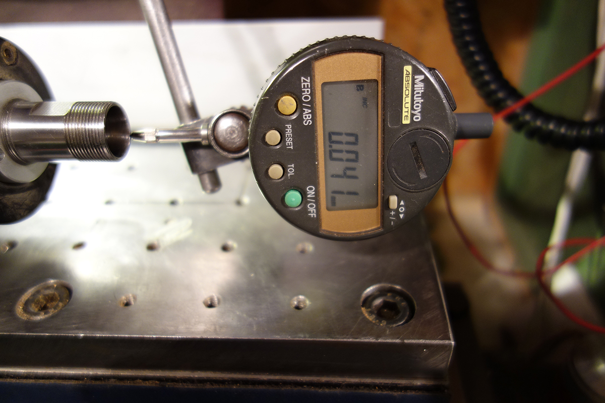

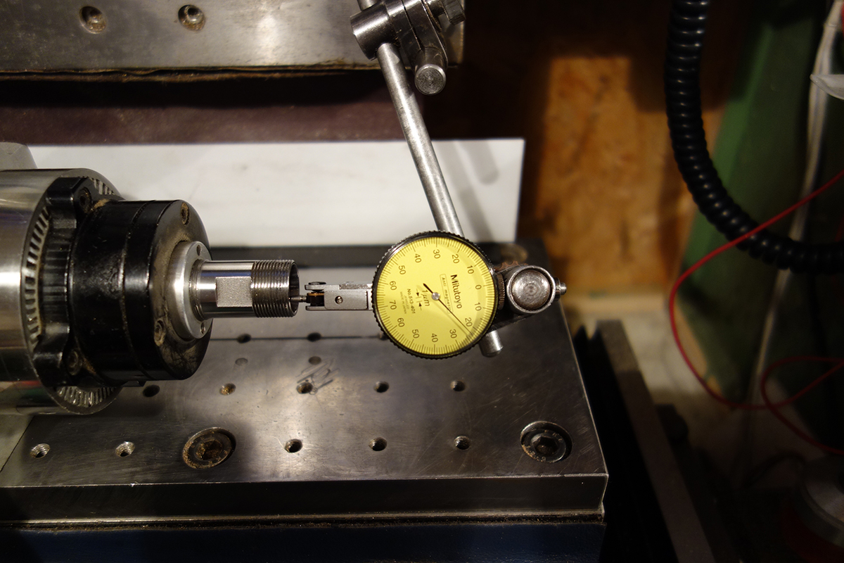

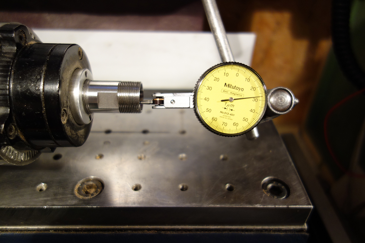

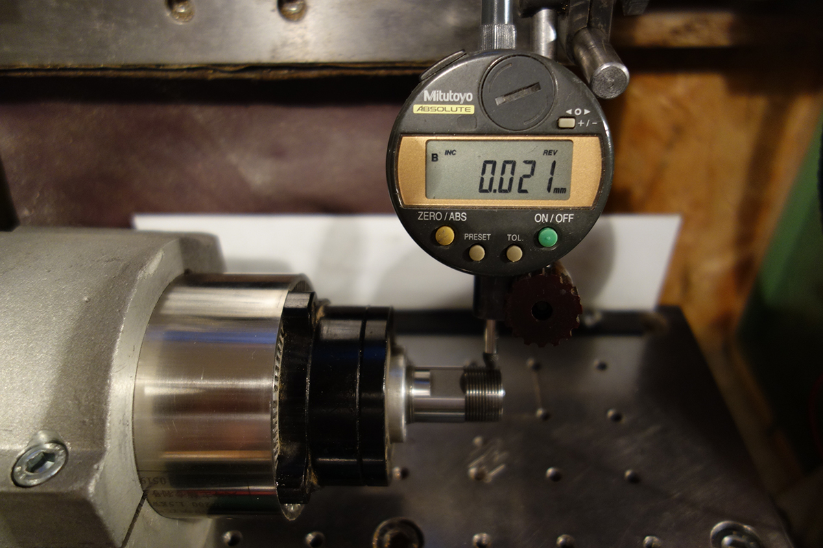

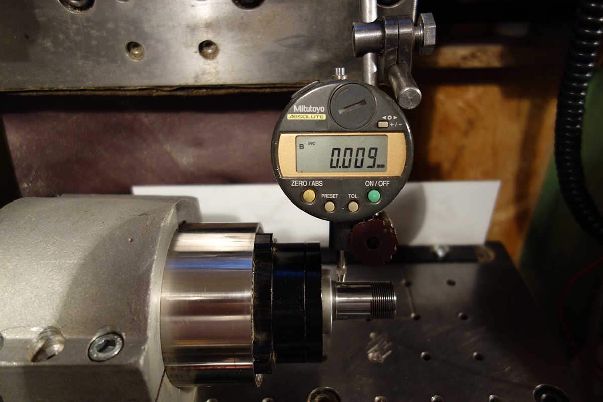

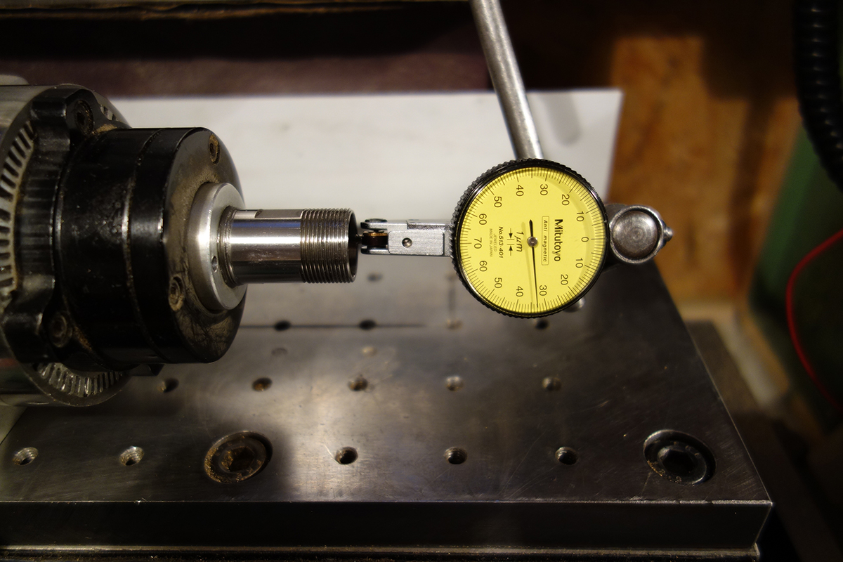

Takže Akty X pokračujú - zmeral som toto:
(všetky zobrazené hodnoty sú maximálne namerané)
Závit - vonkajšok, hodinky  s plochým dotykom, to meranie spodku závitu podľa "prochaska" som nejako nevedel.
Tá rovná plôška za vybratím na kľúč
Začiatok dutiny
Začiatok dutiny
Asi 3 mm vnútro dutiny
Koniec dutiny
Koniec dutiny
Ešte ma napadlo zmerať aj čelo upínača
No a potom ma napadlo upnúť do klieštiny tyčku a zmerať:
https://youtu.be/OLm_PT_J1yg
A teraz som s toho v prdeli... :!: :!: :!:
Ešte som to asi v polke videa spustil dole, lebo som bol presvedčený že zle merám
Jak je možné, že vreteno upevnené zvisle hádže a vodorovne nie??? Alebo mi už naozaj hrabe???
Jo a predné ložiská chrastia...
A to som ho nerozoberal, iba som dal dole ten zadný plast...
Obrázekwatchmania.skObrázekAmateur WatchmakingObrázekYouTube kanál
Příspěvky: 8349
23. 5. 2016, 10:05
Tak závitem to asi nebude. A jak je to s házivostí válcového trnu v různé vzdálenosti od kleštiny?
Příspěvky: 7402
23. 5. 2016, 10:08
to vypadá, že máš buď v pr..... ložiska ve vřeteni, nebo jsou volná na hřídeli/v domečku
mohlo to být jen nalepeno a uvolnilo se to
vodorovně si rotor vlastní vahou lehne na bok a vůle se při pootáčení neprojeví
na svislo to tam nějak putuje
zkus tam tak jako ve videu dát hodinky a třeba šroubovákem zapáčit za konec vřetene, ve vodorovné i ve svislé poloze, radiálně i axiálně
