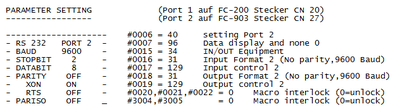

Tak režim Tape jsem ještě nerozchodil. Tedy tak nějak na půl. Začnu posílat data ale jsou poílána rychleji než je mašina zpracovává a tak přeteče buffer a hodí to chybu.
Používám software handshake. Toto nastavení mi chodí když z krabičky od ausys ( DNC ONE) nahráváerám z USB soubory do paměti ( která má mocných 150kB).
Máte někdo s režimem Tape rs232 kou zkušenosti?
Další nepříjemnou vecí je že trochu haprují Mka.
když napíšu T1 M6 tak se nicneděje a program zůstane na tomto řádku stát.
pokud dám M6 pryč tak se výměna provede korektně, podle manuálu by tam ale to M6 být mělo.
IQ156
Příspěvky: 23414
26. 11. 2016, 9:01
tyhle komunikace vetsinou vyzaduji hardwarove rizeni toku
vetsinou si tim jednim pinem masina ridi dalsi davku dat kdyz se ji uvolni misto v bufferu
