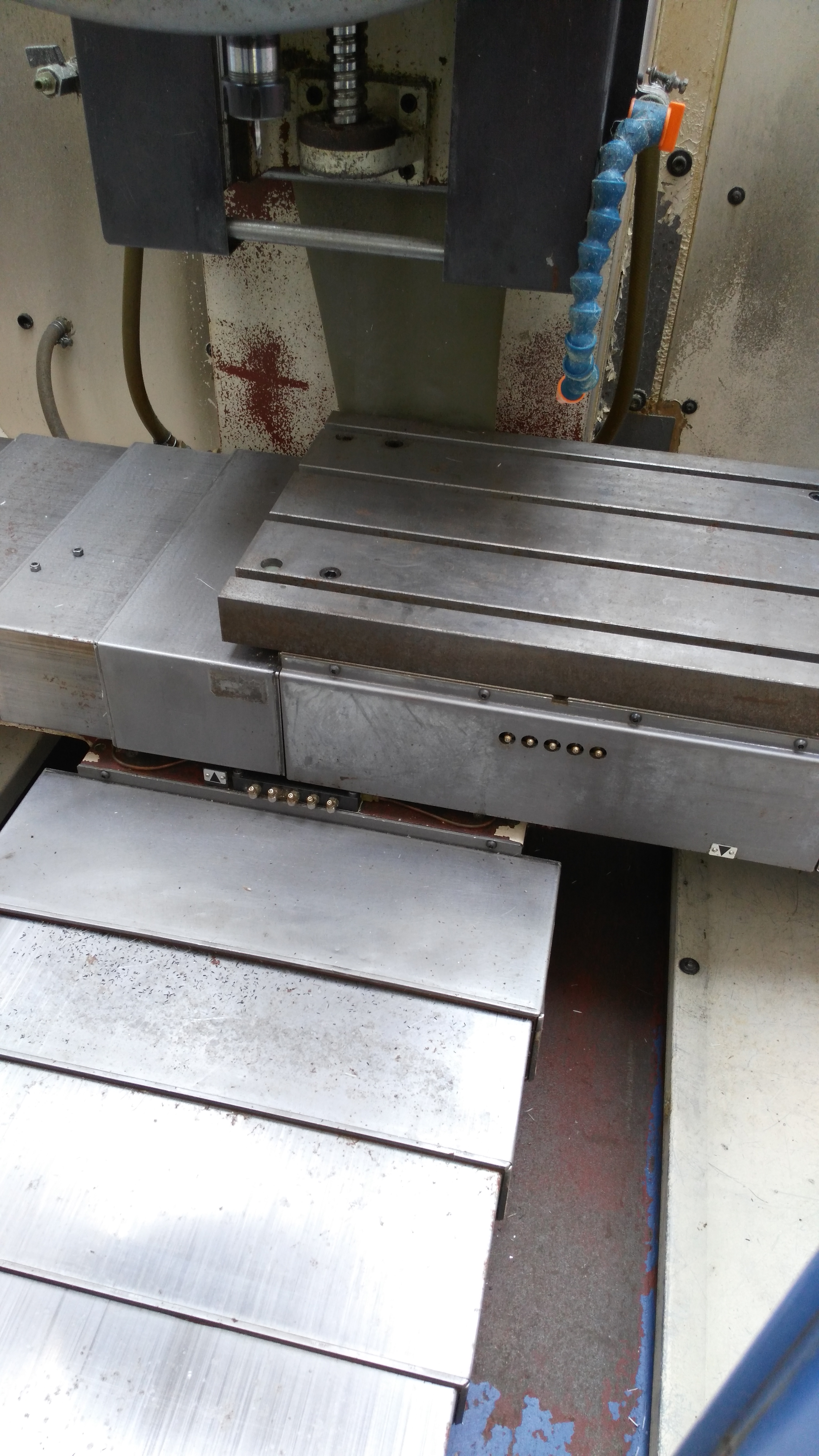

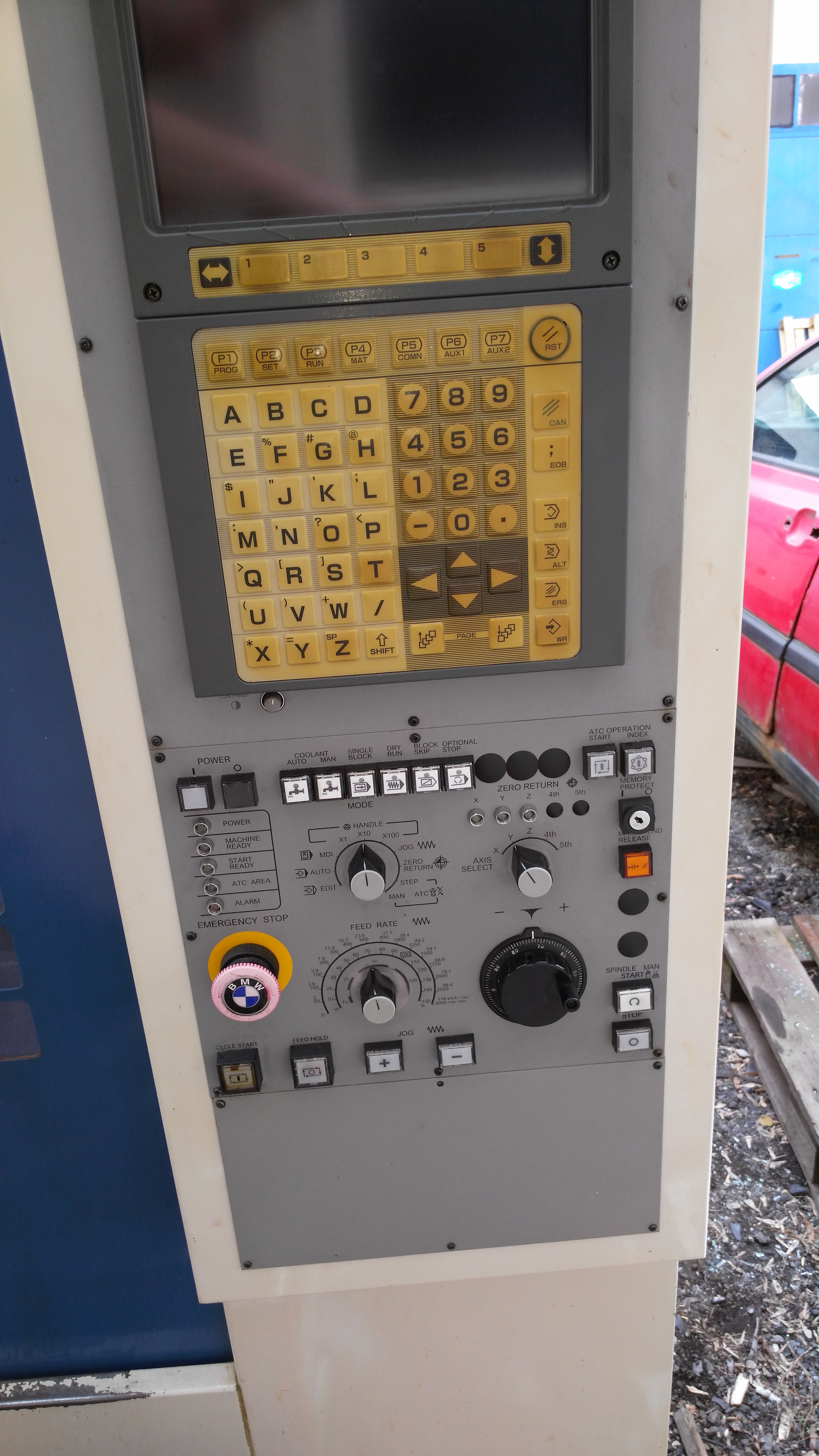

Můj poslední a na delší dobu určitě poslední přírustek. Miyano MTC T310.
Nefunkční takže uvidíme zda ho rozběhnu nebo ho budu muset přestavět.
BT 30 upínání max 16 tis X 500 Y400 Z ( si nepamatuju).
Zatím ho mám venku pod plachtou v dílně nemám místo :-( tak snad v pondělí. Pravděpodobně budu muste něco prodat abych se rozumně vešel do dílny.

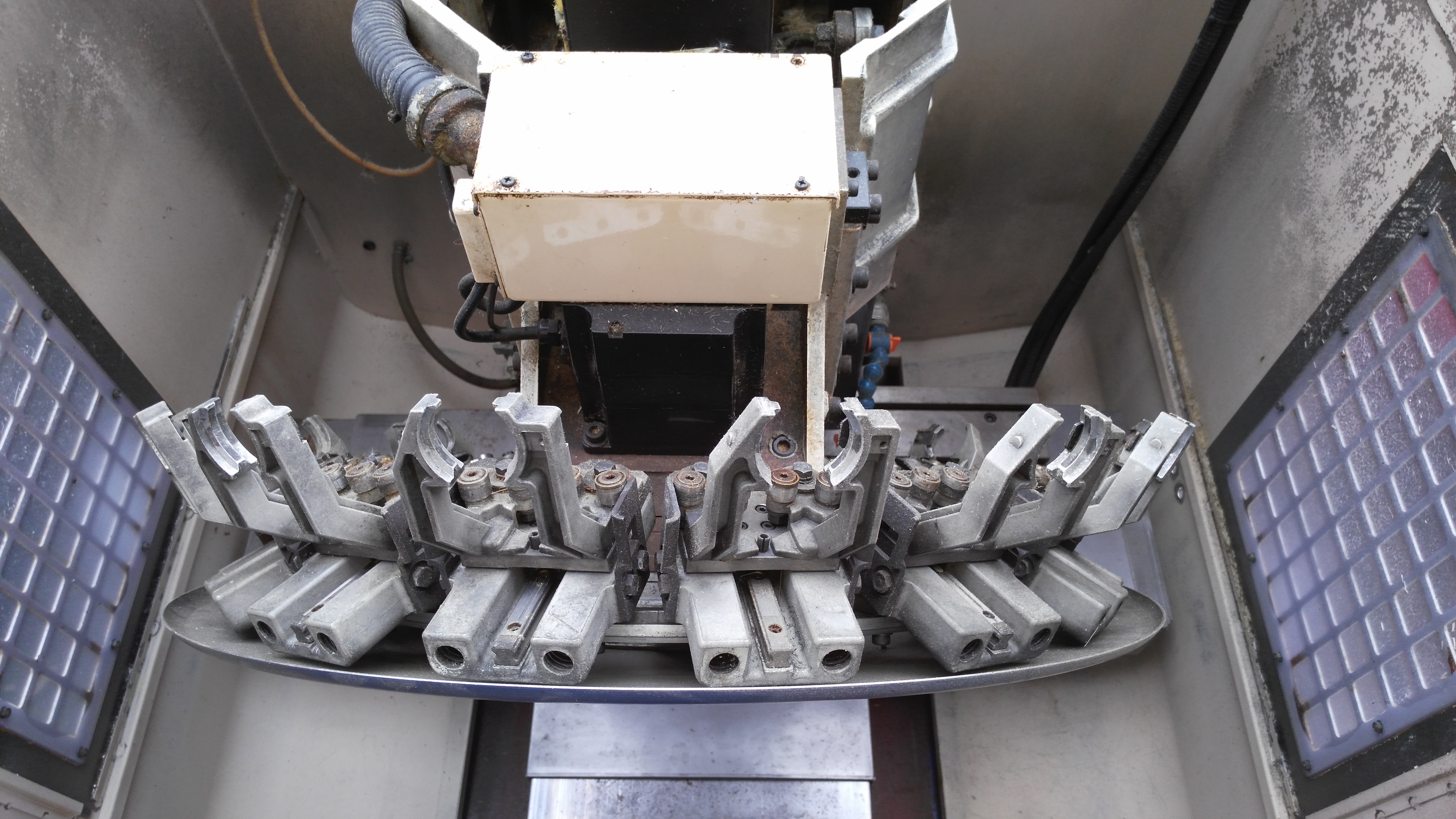

Tak oprava
X-Achse 500 mm
Y-Achse 380 mm
Z-Achse 250 mm
15 nástrojů v zásobníku, výměna 0.9s

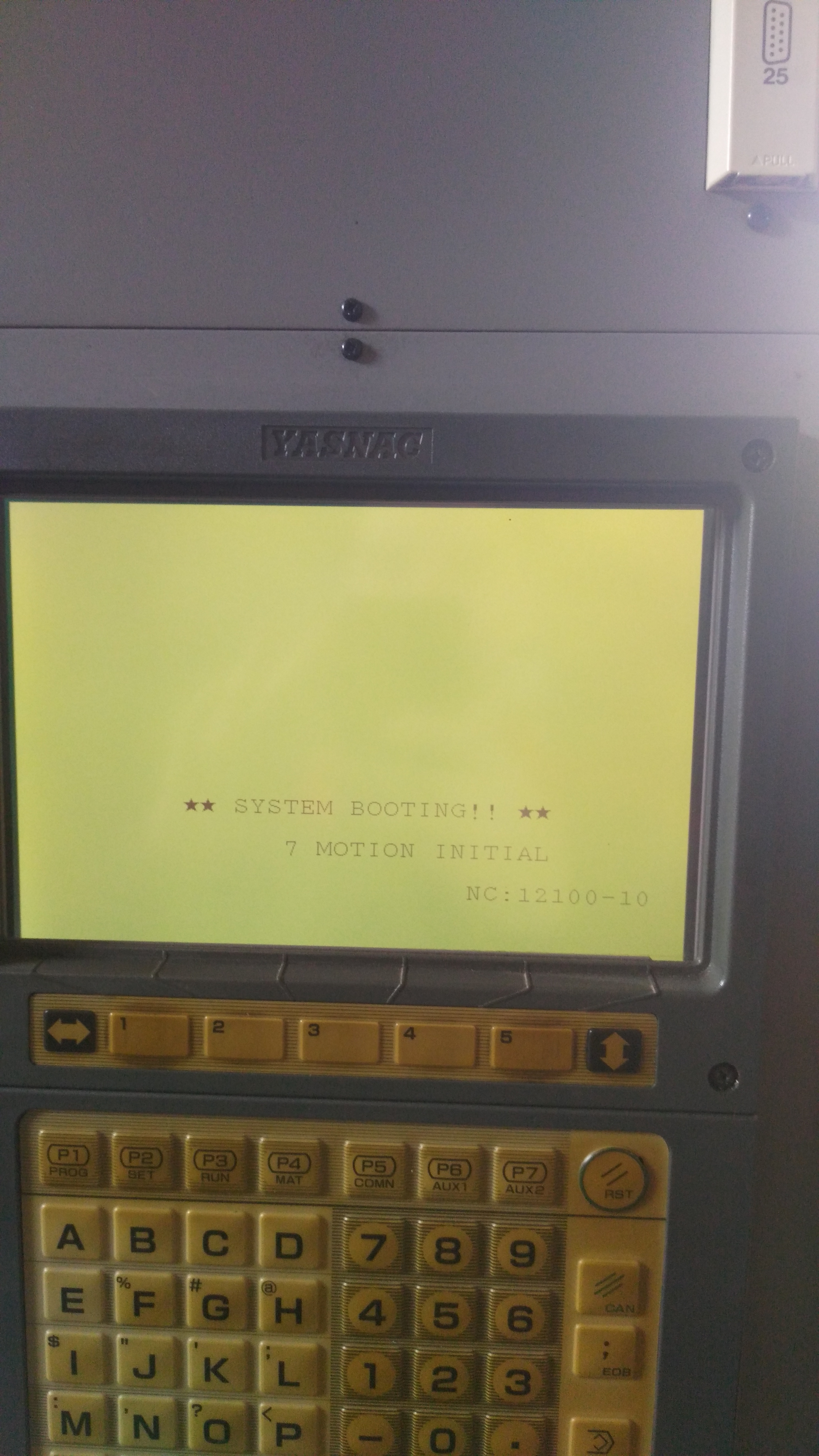

lubos
Příspěvky: 5106
Registrován: 2. 5. 2007, 3:47
1. 6. 2016, 6:31
Tak dnes konečně pod proudem. Bohužel stroj byl cca 10 měsíců bez proudu a tak došlo k vymazání paměti absolutního enkodéru u serva, které otáčí se zásobníkem nástrojů. Jak jsem zjistil tak je k zapotřebí je operátorský panel, tak uvidím zda ho někde seženu. Díky tomu ( pravděpodobně ) svítí alarm na driveru tohoto serva a tak nenajede systém. Je ale taky možné, že jsou částečně smázlá data v nastavení systému. Driver serva pro nástroje komunikuje přes mechatrolink serva pro jednotlivé osy mají nějakou yaskawáckou sběrnici.

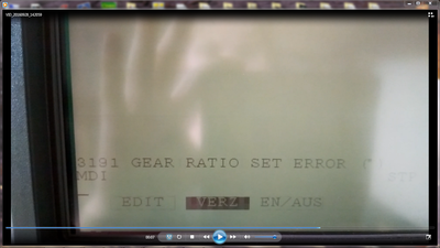

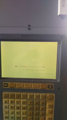

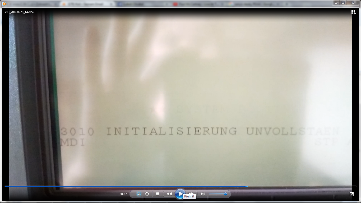

Tak přes peripetie se servem pro ATC, driverem pro ATC jsem se dostal dostavu že systém stále nejde. Dnes jsem měl trochu čas a chut tomu dát ještě šanci než to vše vyškubu. Když jsem měnil zalohovací superkapacitory v servu pro ATC objednal jsem jich víc. Dnes jsem cvičně rozebral řídící systém a po takovém nějakém měření dospěl k názoru že i zálohovací kodan v systému by mohl být v háji. Po jeho výměně se něco začalo dít. Systém z části naběhne ale hodí nějaké chyby. Bohužel tím to zkončí a nereaguje na stisk jakéhokoliv tlačítka. Takže pokrok je, že driver atc a motor je v pohodě, alarm už nesvítí. Zatím tedy nevím jak na tom je zbytek serv a driverů ale to uvidím.
Předpokládám že tu asi nikdo nemá zkušensot se systémem yasnac 80 někdy značený jako Y-J100M , jde mi o to jak se tam asi dá udělat nějaká obnova nastavení.
IQ156

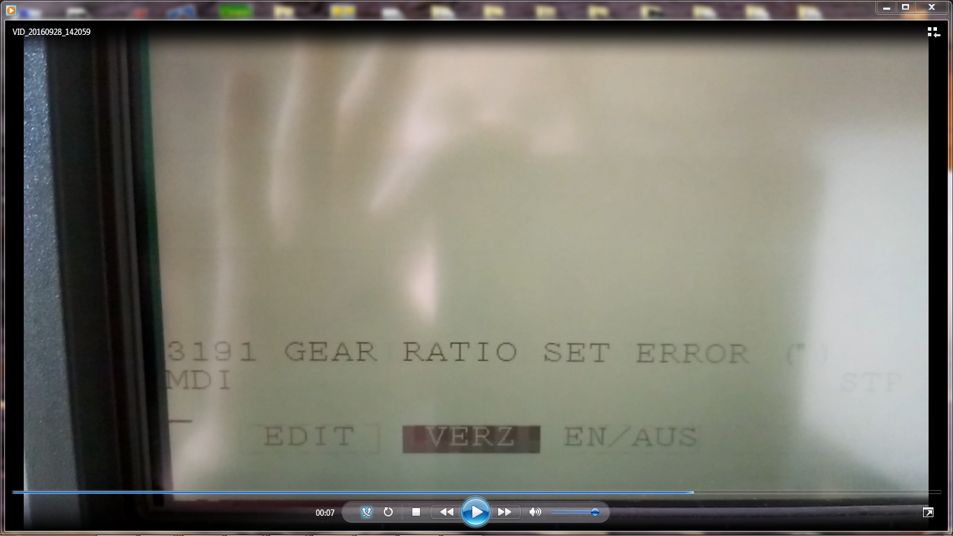

lubos
Příspěvky: 5106
28. 9. 2016, 8:19

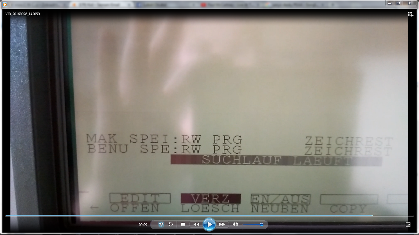

Celé to končí tou hláškou SUCHLAUF LAEUFT
googli mi to přeložil nějak nesmyslně ale tak mě napadá nemohlo by to znamenat že nemá na senzoru tlak vzduchu a proto se třeba nechce vůbec pustit?
Pokud vím tak vzduch tam k ničemu není, možná max ofuk nástroje. Musím se zítra podívat a když tak to překlemovat.
IQ156
r4cv
Příspěvky: 2906
Bydliště: Topoľčany
28. 9. 2016, 8:47
Akým jazykom hovorí ten systém? To je po holandsky?
Ten vzduch by to mohol byť (luft).
lubos
Příspěvky: 5106
28. 9. 2016, 8:50
Mělo by to být německy.
