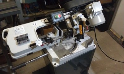

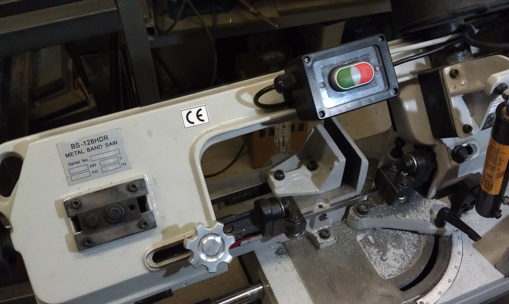

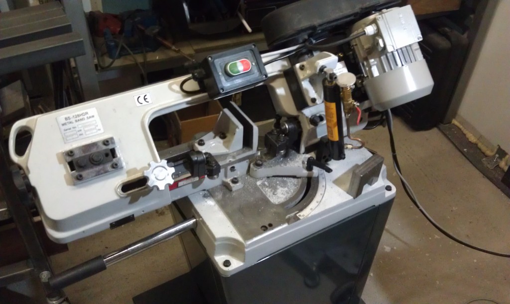

Asi před půl rokem jsem si koupil tohle:

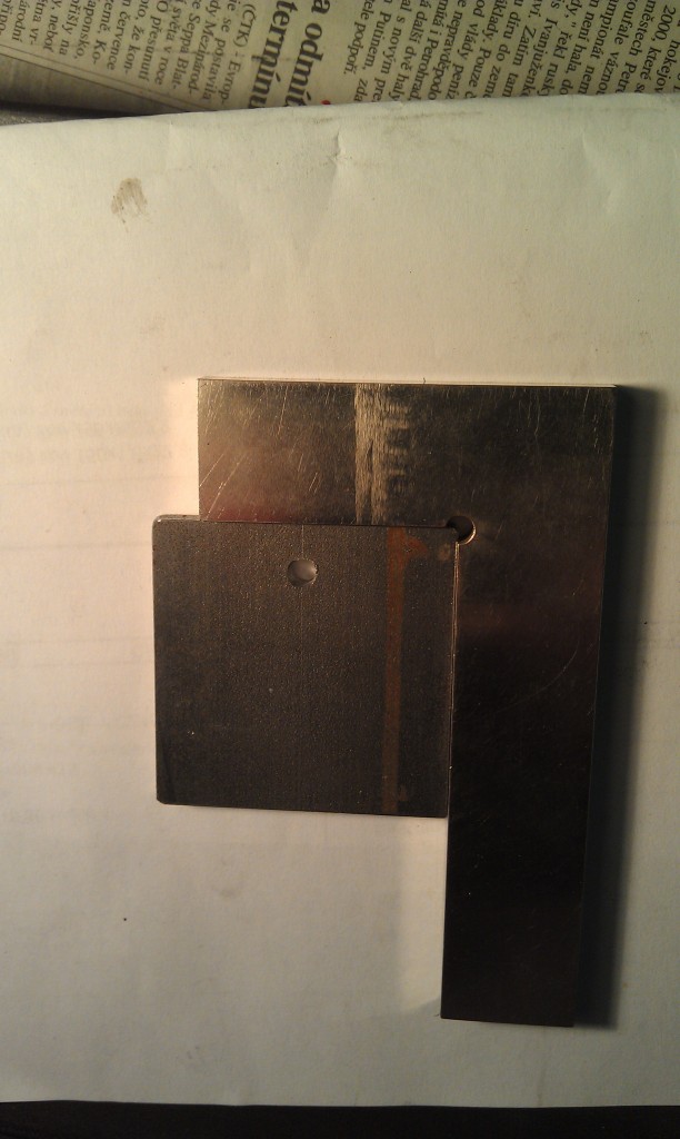

V pohodě s tím řežu nerez, tyče, jakly, pod úhlem, bez problémů. Pás má 13 mm. Když se dobře seřídí a netlačí se do řezu, tak řeže naprosto rovně. Viz tohle:
Plocháč 50x5, řezáno na výšku. Bez viditelného podřezávání.
Akorát jsem u ní teď měnil motor za třífázovej a předělával na řízení měničem. Ale jen proto, že jsem byl línej pořád přehazovat řemen pro změnu rychlosti, ne že bych musel.
Zajímalo by mě ale, jaký používáte pásy. Já jsem koupil dva od Pilany, samozřejmě bimetal, a byl jsem dost nepříjemně překvapenej, že svar není úplně rovnej a trochu se to v něm "zavlní". Ani nejsou ty z Pilany nejlevnější. Jaký máte zkušenosti vy?

pafik píše:Asi před půl rokem jsem si koupil tohle:
jo, tu používám také. Pásy mám zatím cosi obyčejného, vlní se, praskají za svárem ... teď je tam opravenej letovanej a používat to jde.

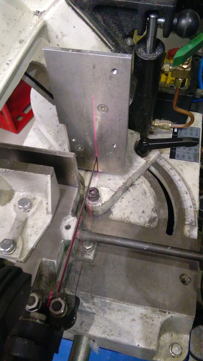

doplnil jsem větší páčku na nastavení klesání, větší plotnu na straně řezu - občas ji "postavím" a používám jako pásovku, + na větší kusy k tomu chytám ještě větší plech jako stoleček
přidal jsem "laserové" odměřování :-) (zavazelo na cirkulárce a tady je užitečné)
po chvilce používání jsem přišrouboval na hnané kolo kousek pružinky z budíku - každou otáčkou si cvakne - a mám tak sluchovou kontrolu (i z jiné místnosti), zda se pás nezasekl, navíc i frekvence cvakání napoví o zpomalování/zatížení pily.

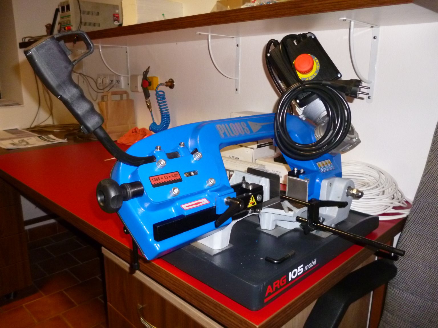

je 24tého a tak přišel ježíšek :lol:

Jak jsem psal, pro mě žádná novinka. Už tady mám 3/4 roku půjčený ten samý pilous z jedné spolupracující firmy.
Ale už mě to samotnému připadá hloupé, tak jsem si koupil svůj a ten půjčený vrátím (ačkoliv to zatím nikdo napožaduje).

Chlapci zrada, Pilous nejde :(
Nějaká elektrická závada. Mě z teho jebne.
magi
Příspěvky: 2741
Bydliště: Třebíč
24. 11. 2016, 11:39
Záruční oprava provedena na místě a ihned - vypadlý faston v rukojeti.
Po rozebrání svorkovnice elektromotoru si říkám že bych čekal trošku víc parády za ty prachy (jak kdyby to dělal číňan).
