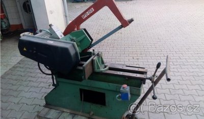

16. 6. 2016, 7:55

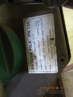

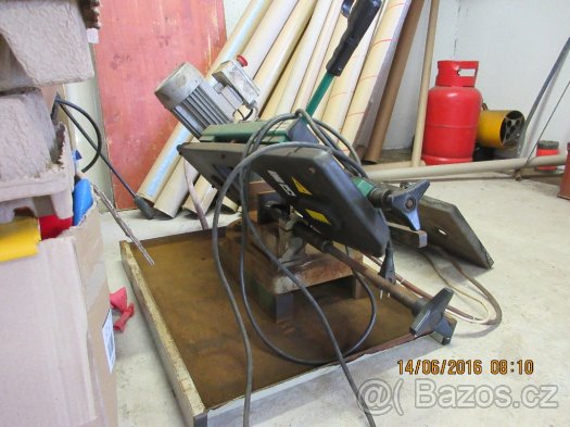

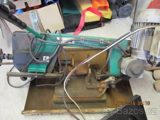

Tak dneska jsem si udělal velkou radost... Pásová pila PN120 za 5000Kč, nová stojí netuším kolik, ale Karas prodává jetou za 16500 bez DPH o půl 8mé jsem jí našel na Bazoši a ve 3/4 na 9 jsem s ní byl doma :lol: http://www.novotny.vyrobce.cz/machines/pn_120.htm" onclick="window.open(this.href);return false; nějakou lásku jí budu muset dát, ale lepší než Holzmann, nebo Proma za 10ku :wink:
vitex
Příspěvky: 248
Registrován: 15. 11. 2016, 8:30
16. 11. 2016, 9:48
Jednu z prvních od tohoto výrobce mám v práci.Nemá vodítka,pouze ložiska a hrozně podřezává.Ale díky tomu,že není čas na seřízení.Až se Ti ulomí ten litinový bazmek pro natáčení úhlu,mám k dispozici jeden obrobený svařenec navíc.

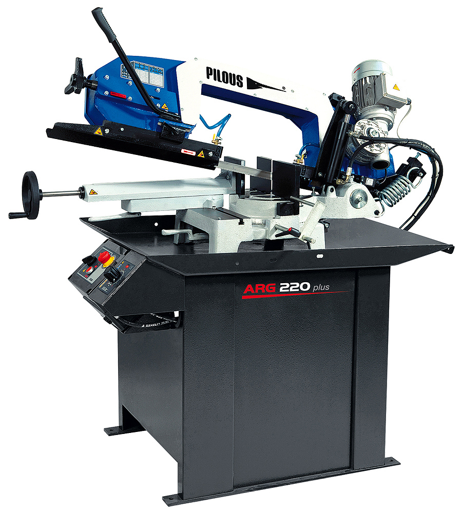

18. 11. 2016, 8:01
Magi bude mít pod stromečkem tuhle, je sice dost drahá, ale je nejlepší.

19. 11. 2016, 11:53
Vono teda mezi námi, lepší by byla tahle, ale to už jsme skoro na 30ti. :(

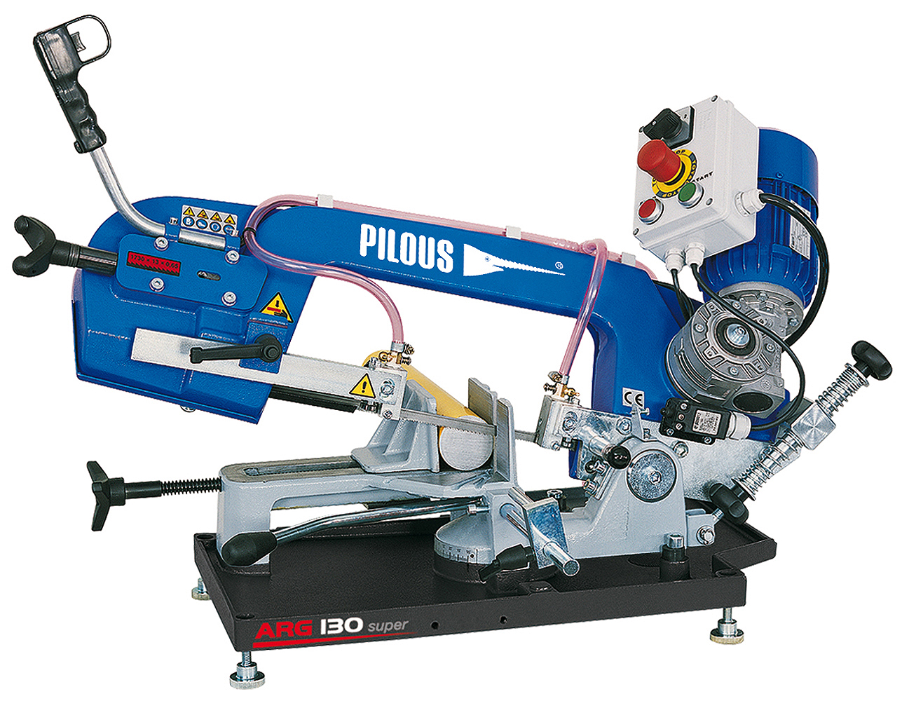

19. 11. 2016, 11:57
a do dílny v práci ježíšek slíbil tuhle

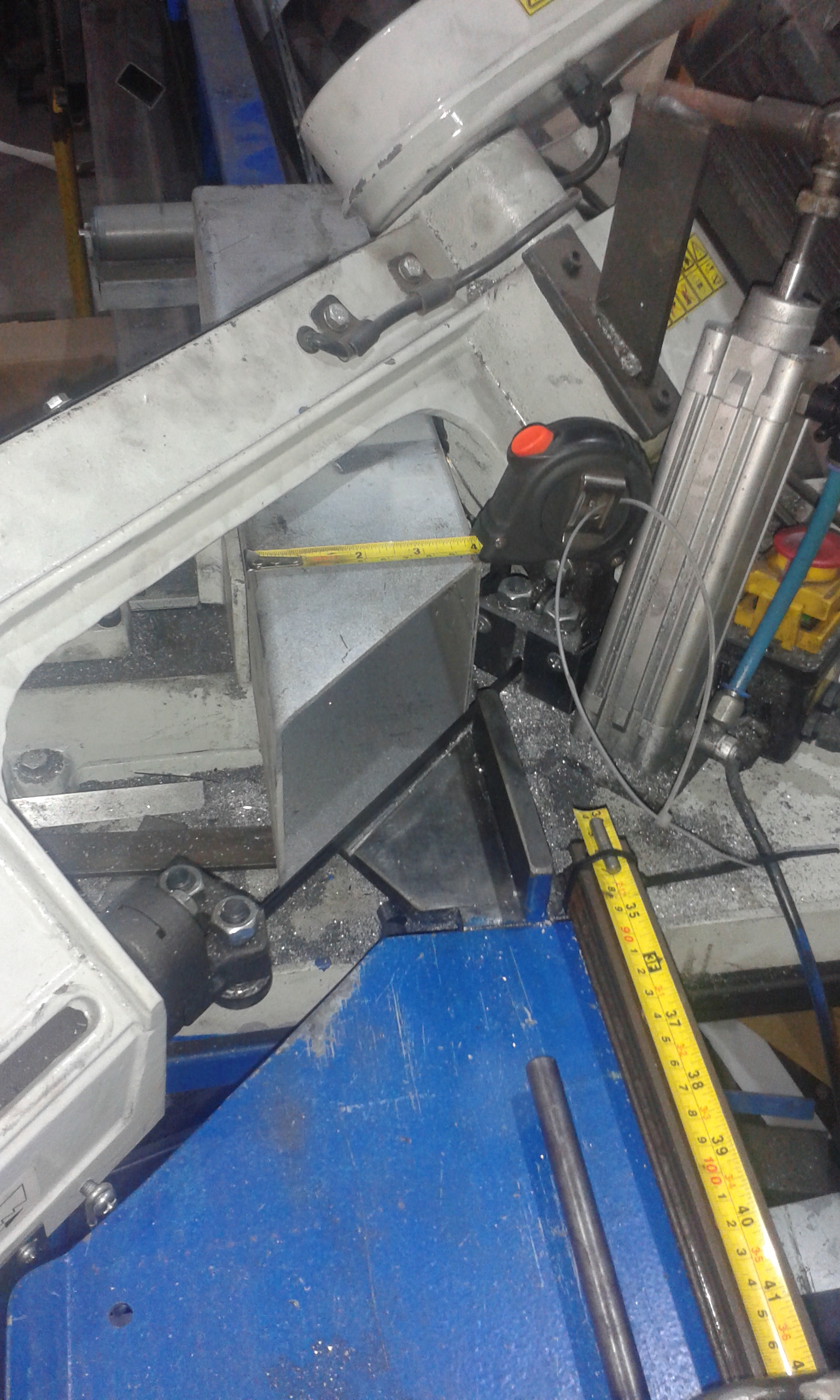

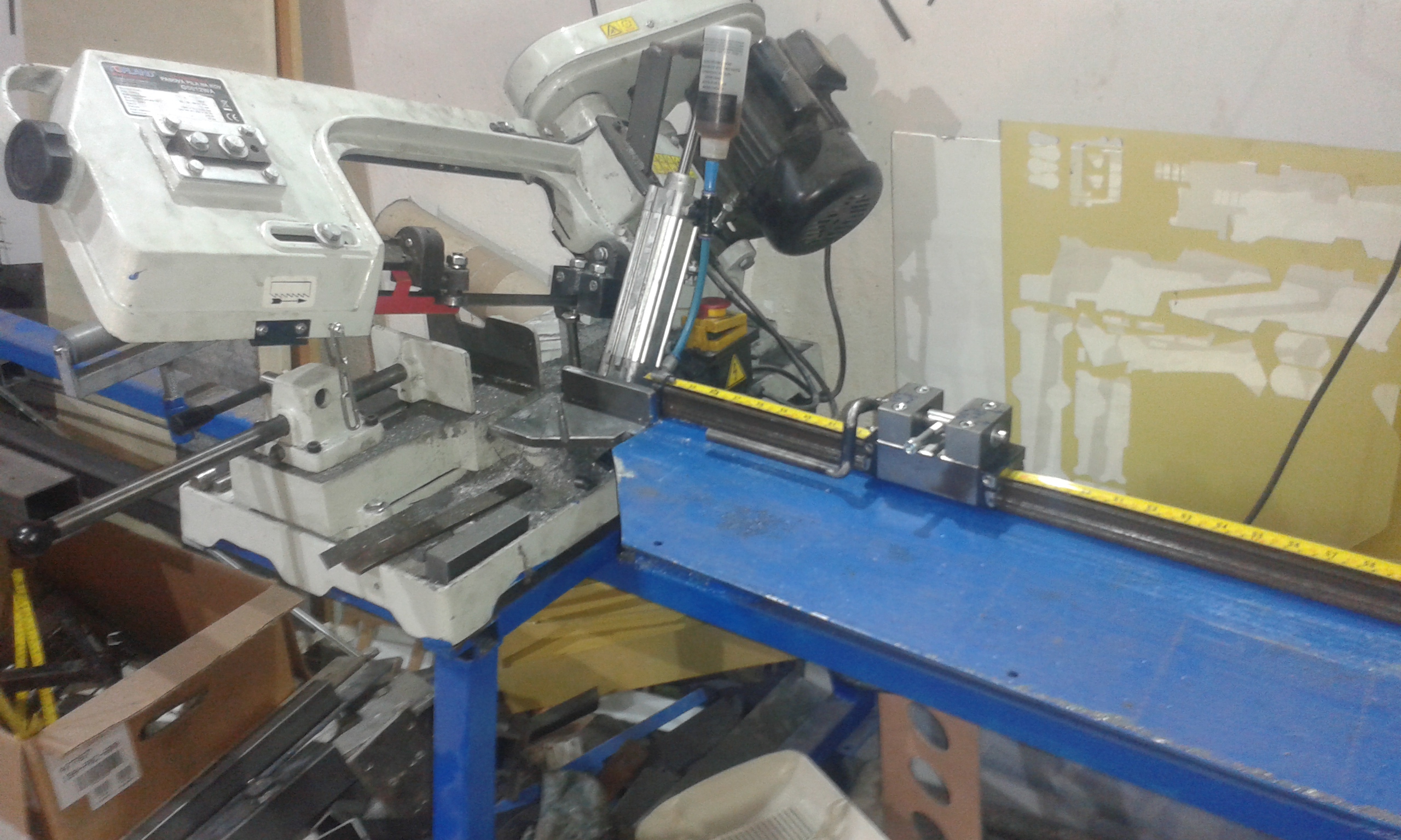

nějak z jara jsem dovlekl letitého bomara v špatném stavu ale za dobrou cenu pak udělal skoro go
odstranil konstrukční nedostatky a maká jak fík
