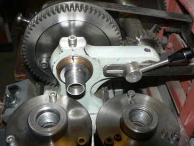

Je kapku omšelý, něco už udělal, ale tu je foto ať nemám titul teoretika. :)
Zd. Valter : Neee, naši dědkové zase až tak blbí nebyli a točili tam kam se sluší a patří (resp. byla točka zkonstruovaná). :wink:
Čus bus.

to je sprostej podraz buuuuuuuuuuuuu chcu tenzavit takyyyyyyyyy :lol:

No, jo, no, jsem to ale podrazák, :lol: takže se musíš za :
a) buďto víc snažit - a nějak to tam dodělat (můj případ - ale jen příruby ! )
b) nebo poprosit Ježíška a bejt celej rok hodnej ... a možná Ti přinese pořádný drehbank. :lol:
Konec srandiček a prdýlek - fakt to mají ty Tvoji čiňanové vyhlodaný z jednoho masivu ???
Prozkoumej to důkladněji, ale udělat by to možná taky časem šlo.
P.S. Nepláááč ! Já tam zase nemám žádný MK uvnitř, čert ví co to tam je, ještě jsem to nepotřeboval, tak to ani nezkoumám.
Asi to je otevřenější kužel na nějaké historické kleštiny se šroubem skrz vřeteno. Třeba někdo bude vědět a poví.

TimeCop píše:Je kapku omšelý, něco už udělal, ale tu je foto ať nemám titul teoretika. :)
Čus bus.
Vážím si našich předků a nic takového bych z huby nevypustil. ;-)
Já jen co to udělá když třeba točíš proti.
Protože mě se to občas šikne. Tobě třeba časem taky ;-) tak co to udělá.
Nebo chceš naznačit, že to u tebe nejde ?

Vůbec nic mi to neudělalo nikdy, používám jen na dočištění závitů smirkem atd, kudlou do toho na zpátečku nepíchám.
I se mi stalo, že sem při 1500 otáčkách "omylem" dal revers, škublo v tom, multiklíňák zavyl, zapískal si a jelo to dál, celkem to drží a během práce tam pořád probíhá samo-utahovací efekt, takže celkem bez obav. Celkem s ní musíš trhnout, když chceš povolit a měnit.
