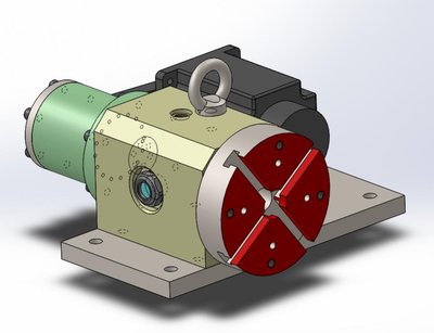

No já to mam dost specifický - nic velkýho se mi tam nevejde. 4tou osu sice mam, ale narážim na to, že je málo tuhá. Koukal jsem na ten ISEL, ale ty peníze dát nemůžu. Takže to asi dopadne tak, že koupim něco takovýho: http://www.ebay.com/itm/HD-HARMONIC-DRI ... Sw14xWQbeu jen musi zjistit o tom nějaké informace - jak se to používá a tak. Zbytek asi zase dobastlim - servo+driver použiju ze stávající.

Malá inšpirácia od kolegov z Nemecka, za použitia harmonickej prevodovky.

Rozumná cesta je ta harmonická převodovka ale stejně se musí udělat dobré uložení samotné osy. Každý si myslí že to nabastlí rovnou na ní a má vystaráno.
Pokud by si já dělal 4 tou osu tak bych spíš volil jen možnost indexování ( stejně pokud má být obrábění produktivní chce to díl vymyslet tak aby se nemusel obrábět při rotaci 4 to osy) a použil nějakýho hirta. Pokud by to šlo tak třeba s pohybem po 10°. Bude to přesné a tuhé. Cokoliv jiného chce brzdu. Ale jak říkám každý potřebuje jiné průměry a tak to nelze vzít univerzálně.

Jen mě hlava nebere tuhle kombinaci ložisek v závislosti na tuhosti a únosnosti :roll:

Mě zase hlave nebere, že na ty převodovky - co jsem dával odkaz rovnou montujou ramena robotů - co jsem teda na netu našel. To už teda nějak v ložiskách musí bejt uložený. A furt se mi honí hlavou jestli by to na lehký frézování Al nestačilo ....

Moc mi k sobě nesedí harmonická převodovka a řemen. To už tam mohli rovnou dát planetovku a ušetřit 50 tisíc.

měl jsem v ruce asi 4 harmonický převodovky a žádná neměla vyřešené uložení. Nakonec jsem všechny prodal protože jsem nebyl schopný zajistit v požadované přesnosti výrobu dílů aby to bylo k něčemu. Co jsem viděl tak zatížení u paže u robota neni neseno touhle převodovkou ale sadou ložisek. Nebo si dovedeš představit kde v té harmonické převodovce jsou ložiska odpovídající zatížení, které může ruka na tuto převodovku vytvořit? Ono na nějaké šudlání 3-5 nástrojem na průměru 20 to asi je jedno. V čem ti nevyhovuje to co máš?

Asi bude záležet na konstrukci +křížový ložisko ,tady dole jsou nějaký čmáranice :wink: https://www.aliexpress.com/item/BCSF-40 ... db8a85068c" onclick="window.open(this.href);return false;

Já měl v ruce jen do průměru cca 80mm tam to bylo bez ložiska.

Já ani nemám problém s převodovkou - jen s jejím výstupem. Jdee z ní hřídel 25mm a na té je příruba+universálka. Na nějaké šudlání nástrojem 4-6mm je to jedno. Problémy se objevily až na nové mašince, kde se dá krásně jet 10mm frézou s úběrem 0.5D. Bohužel ta hřídel je slabá a pruží a jakmile se vezme trochu větší špona, tak se to rozdrnčí - ne nějak brutálně, ale štve mě to. Proto hledám alternativu. Takže jsem si tak nějak potají myslel na tyhle převodovky - zezadu to toho dát přímo servo - zepředu rovnou přírubu .... Zatím mám ale strach když to koupím - co přijde za krám ......

musíš koupit verzi s křížovým ložiskem, jinak musíš dělat uložení a je to moc přesné práce.. těhle převodovek za málo moc není.. a ještě lepší s křížovým ložiskem a průchozí dírou ty už nejsou na ebayi skoro žádné.. já koupil dvě nádherné nové sumitomo průměr cca 250 stáli kolem 20ti , chce to hledat.. jenže jak píše luboš to je jednou do roka.. jiank nová je tak za 100 a víc..
