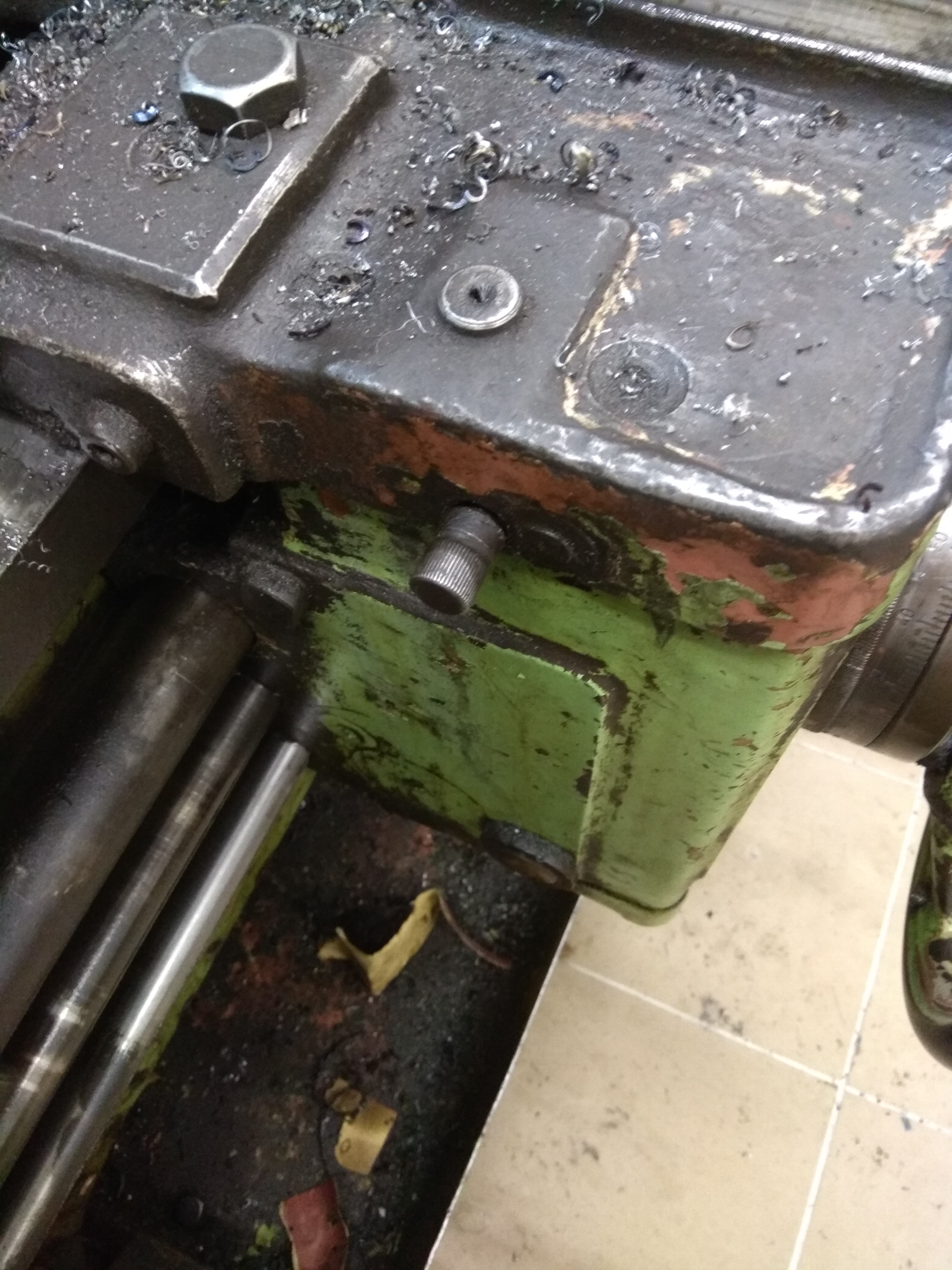

Takže ještě mě zajímá co je tohle a co se steluje tím šroubem?
Rychloposuv, při čem jej lze pustit? Hlavní motor spuštěný?
Za chodu univerzaly nebo musí stát?
Je třeba něco měnit v nastavení na nortonu či supportu? Nebo prostě dojedu co potřebuji, odjedu si nožem od materiálu a stiskem tlačítka mě support odjede dle toho kam mám posunutu řadící páku směru posuvu na supportu.?
Poprosil bych ještě o foto toho dorazu.
A tohle fakt vytáhnout nejde...

Druhá foto měla být tato

A teď jak sundám ten středový šroub kloubu abych se ke spínači dostal?
Na vnější straně to vypadá že je uvnitř závit, počítám, že se to musí vytočit z druhý strany, imbus 5 se tam nevejde a 4 je malej. Torxy tam asi nebudou...
Vnější se závitem.
A zadek, ten už je podepsanej od kleští.
Tak jsou to jen kablíky, po spojení to jede.
Tady na obrázku je vidět s trochou představivosti kde je ta spojková hřídel upadá, viz šipka
Příspěvky: 2775
21. 12. 2019, 4:12
Z každé strany je tenhle kolíček cca 20 mm dlouhý. Stačí kousek zavitovky M6. Trubicku, podložku a matičku a vytahnes ho... Nebo reverzacni kladivo, ale k tomu vzadu se jinak nedostanes...
