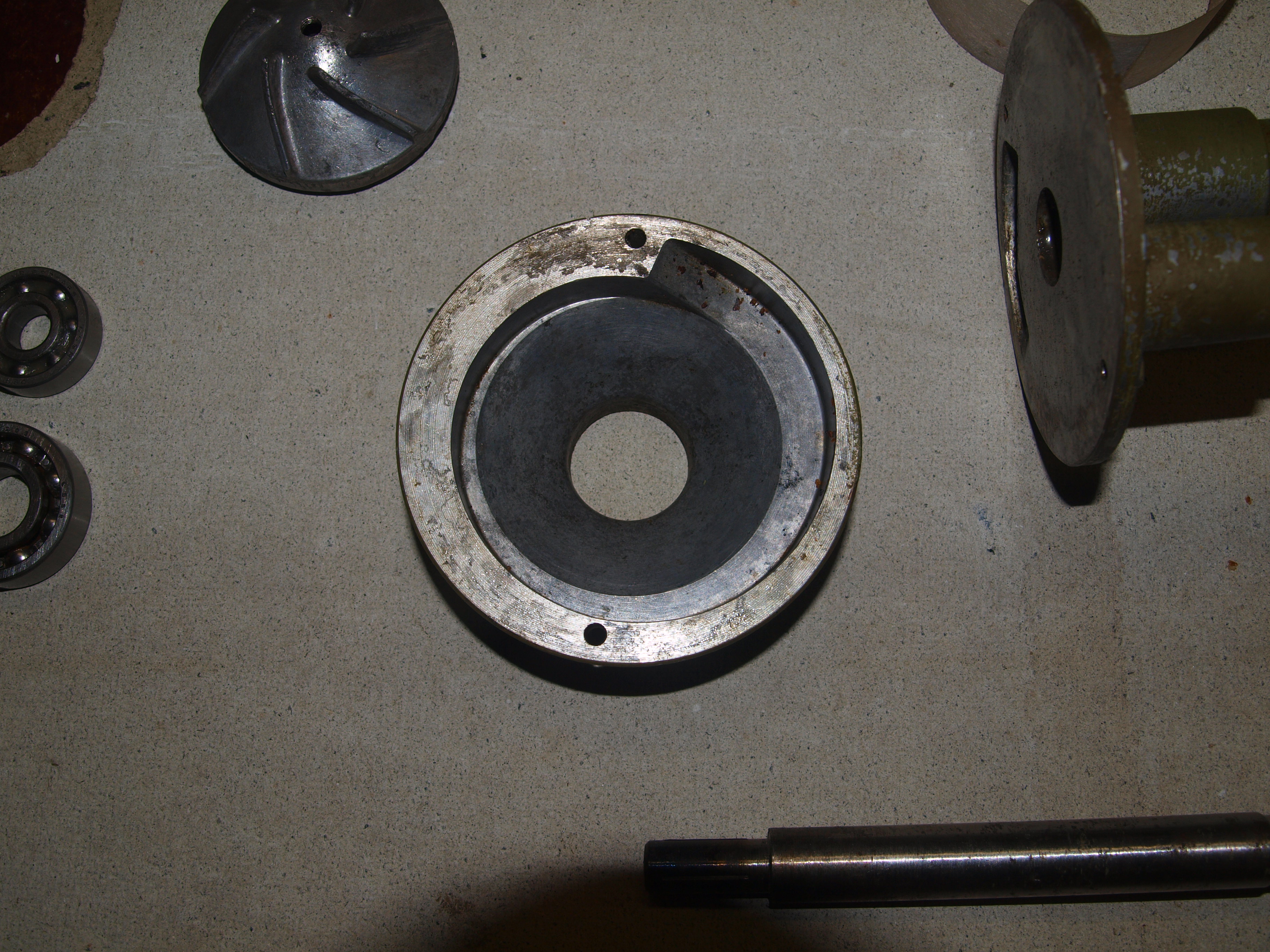

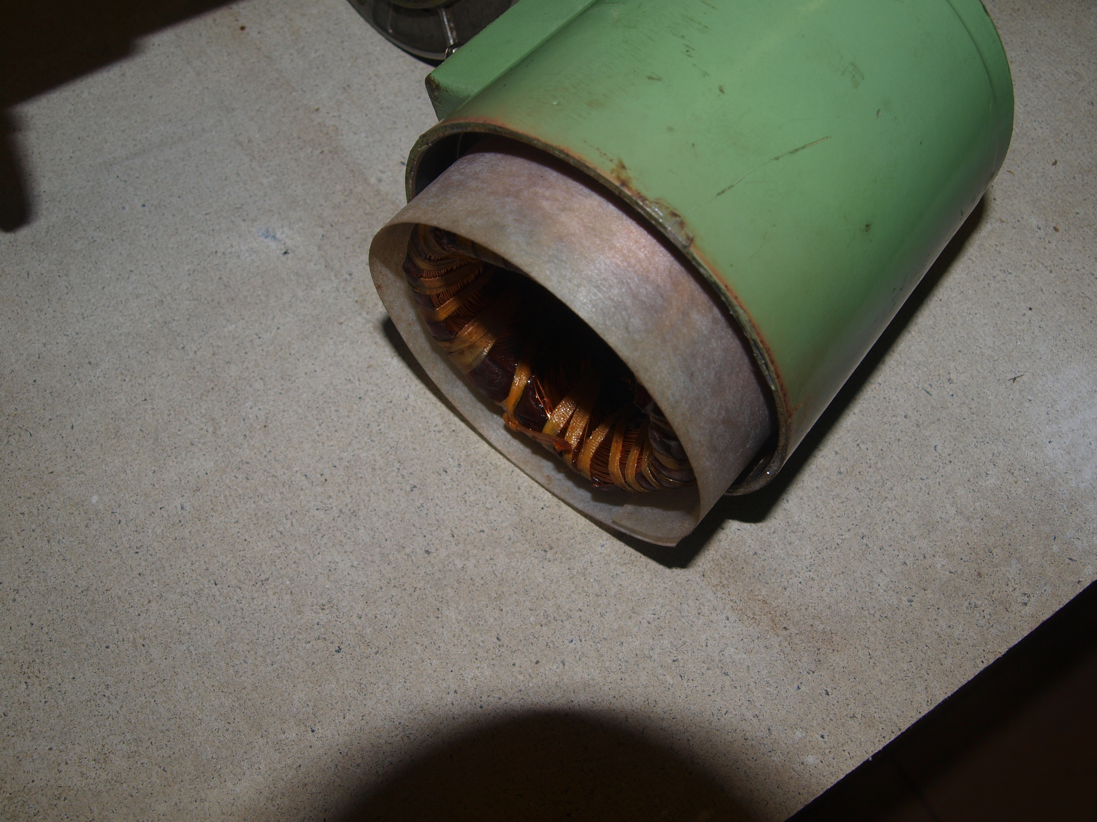

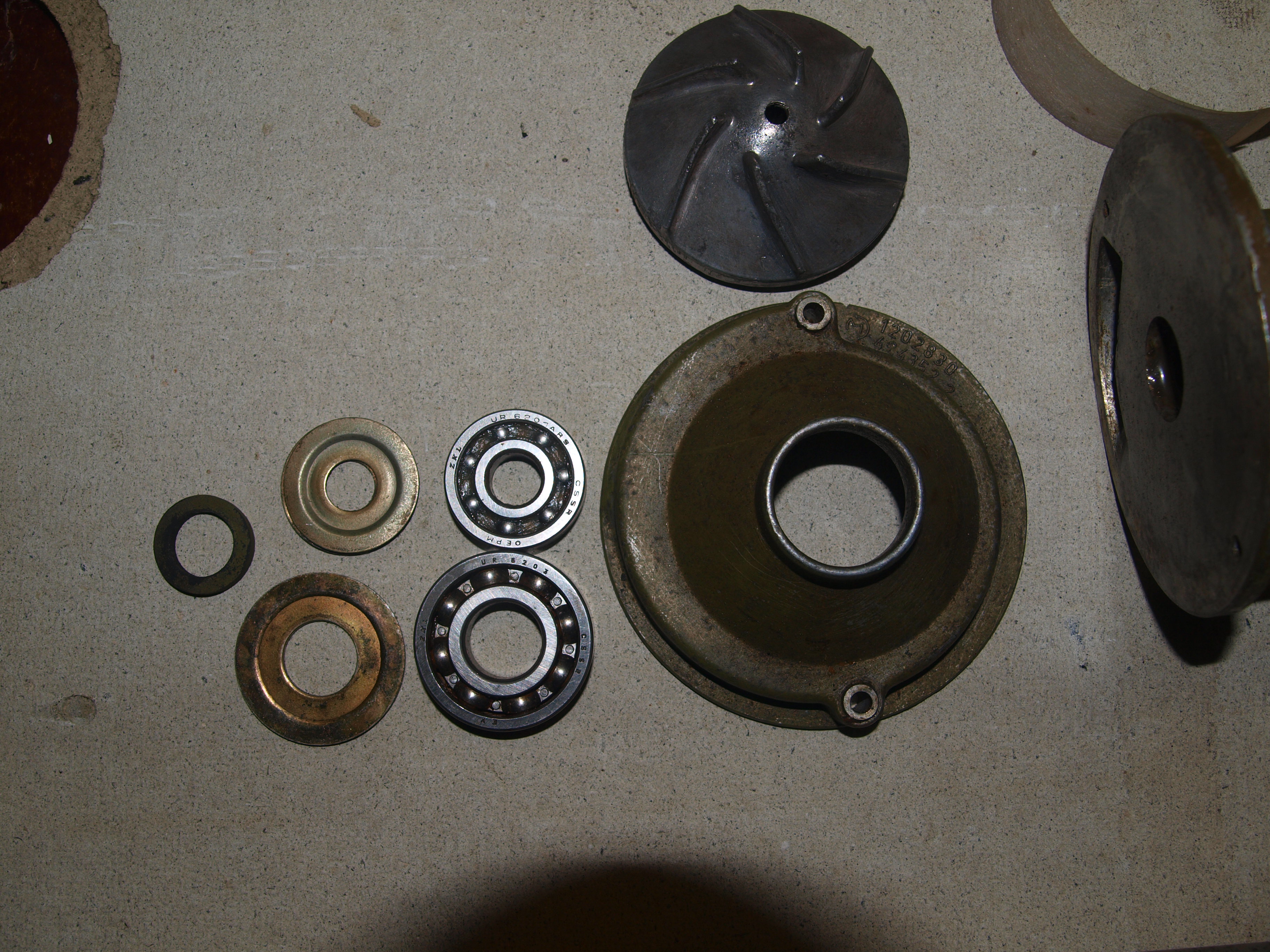

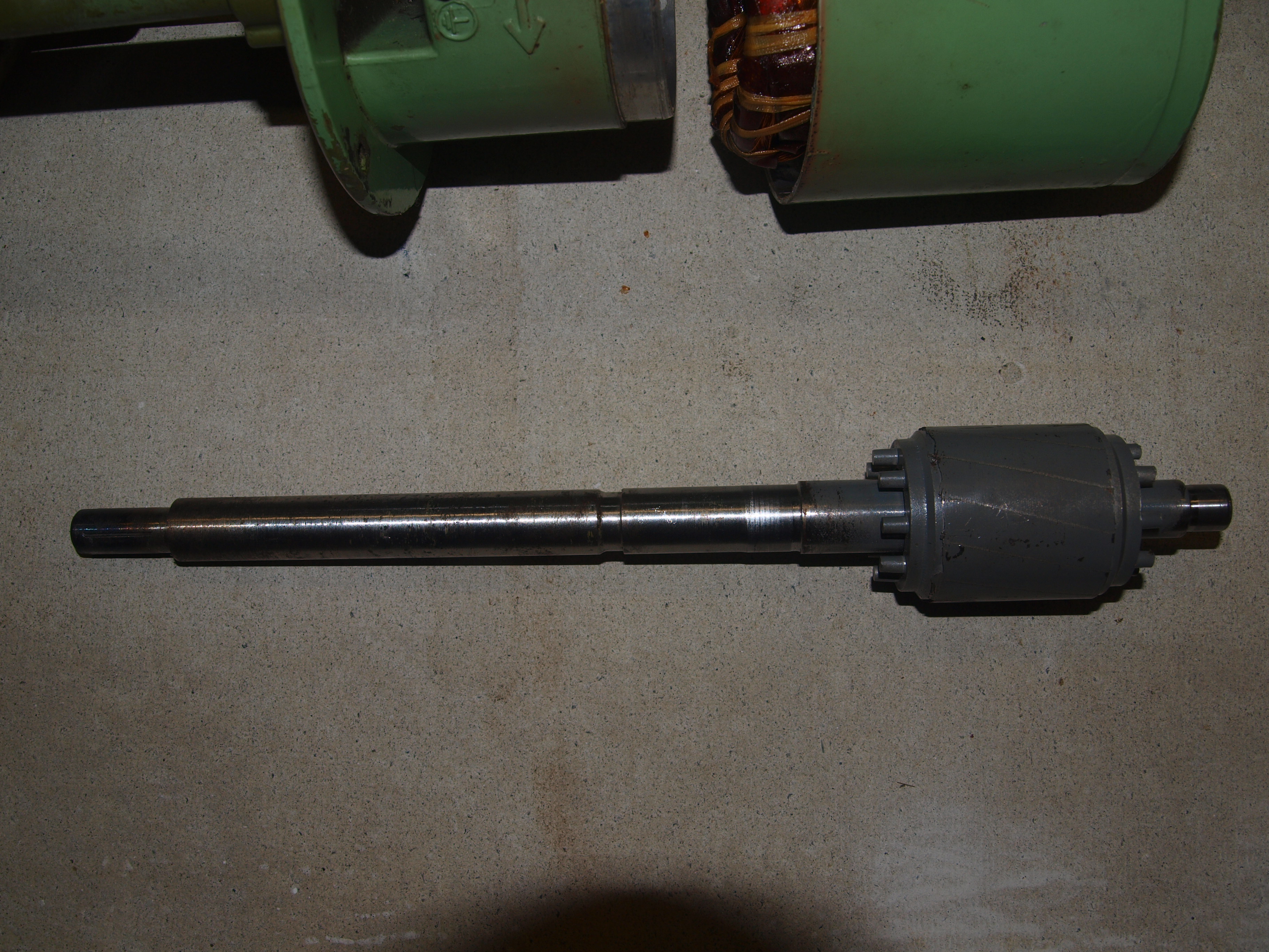

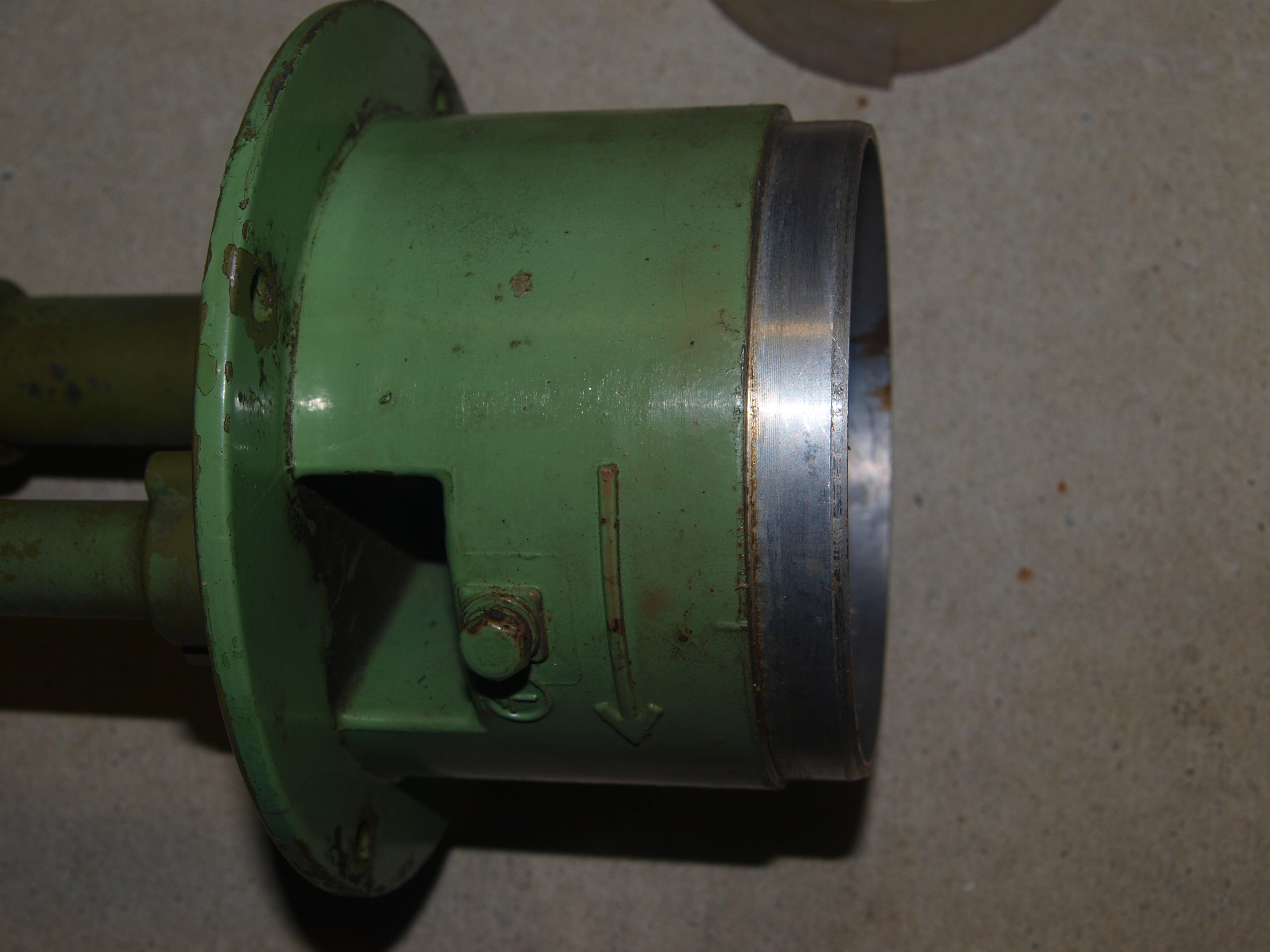

teď jsem vylisoval motor asi za 30 sekund normálně to trvá dýl

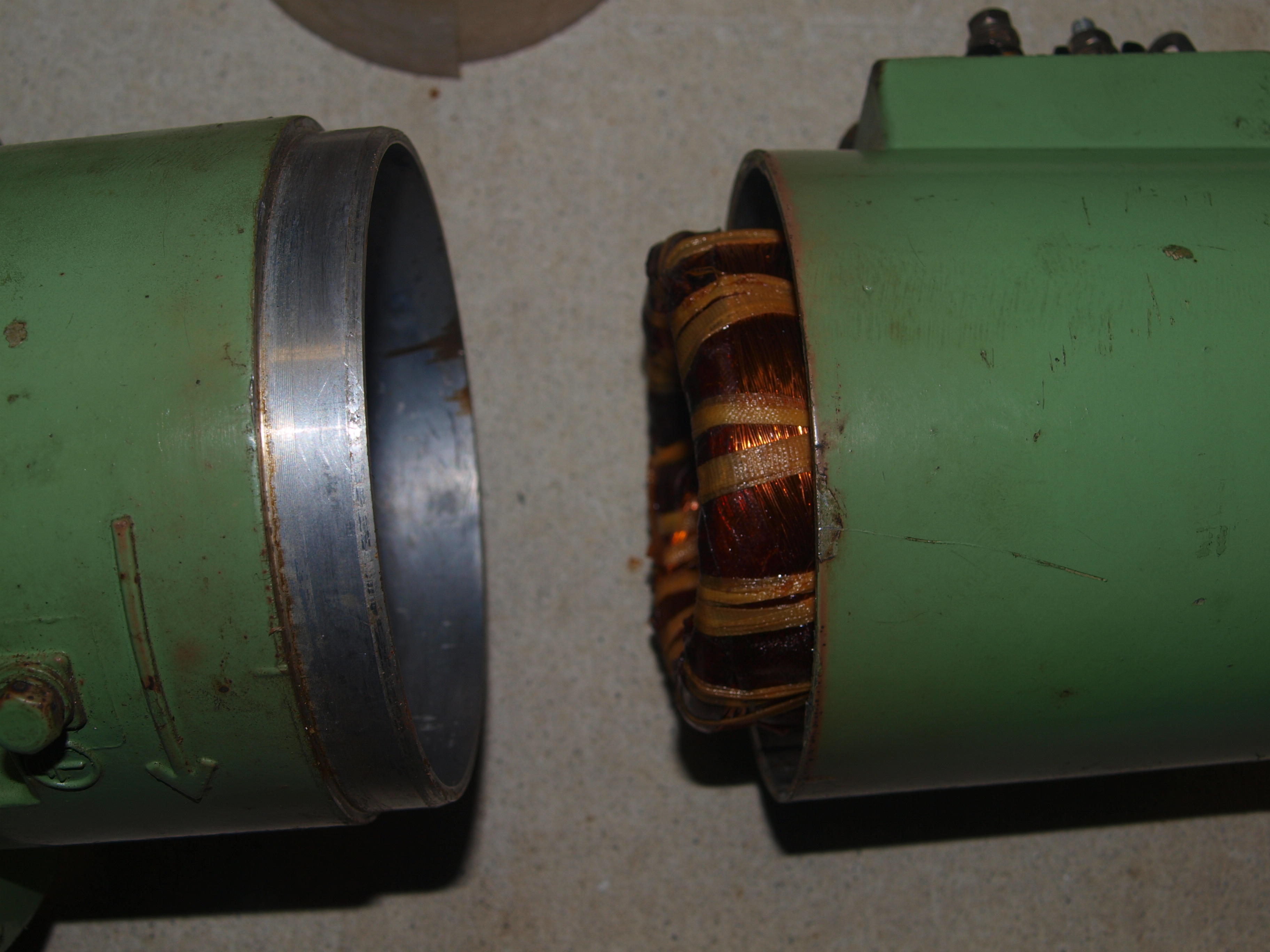

je potřeba vsunout bok příruby do například specíálního stolu co má rozeschlé desky a demontovat rámeček svorkovnice.
Pak vzít plastovou paličku a klepat na hranu odlitku svorkovnice po každém uvolnění motoru jej srovnat paličkou, aby se to nekřížilo

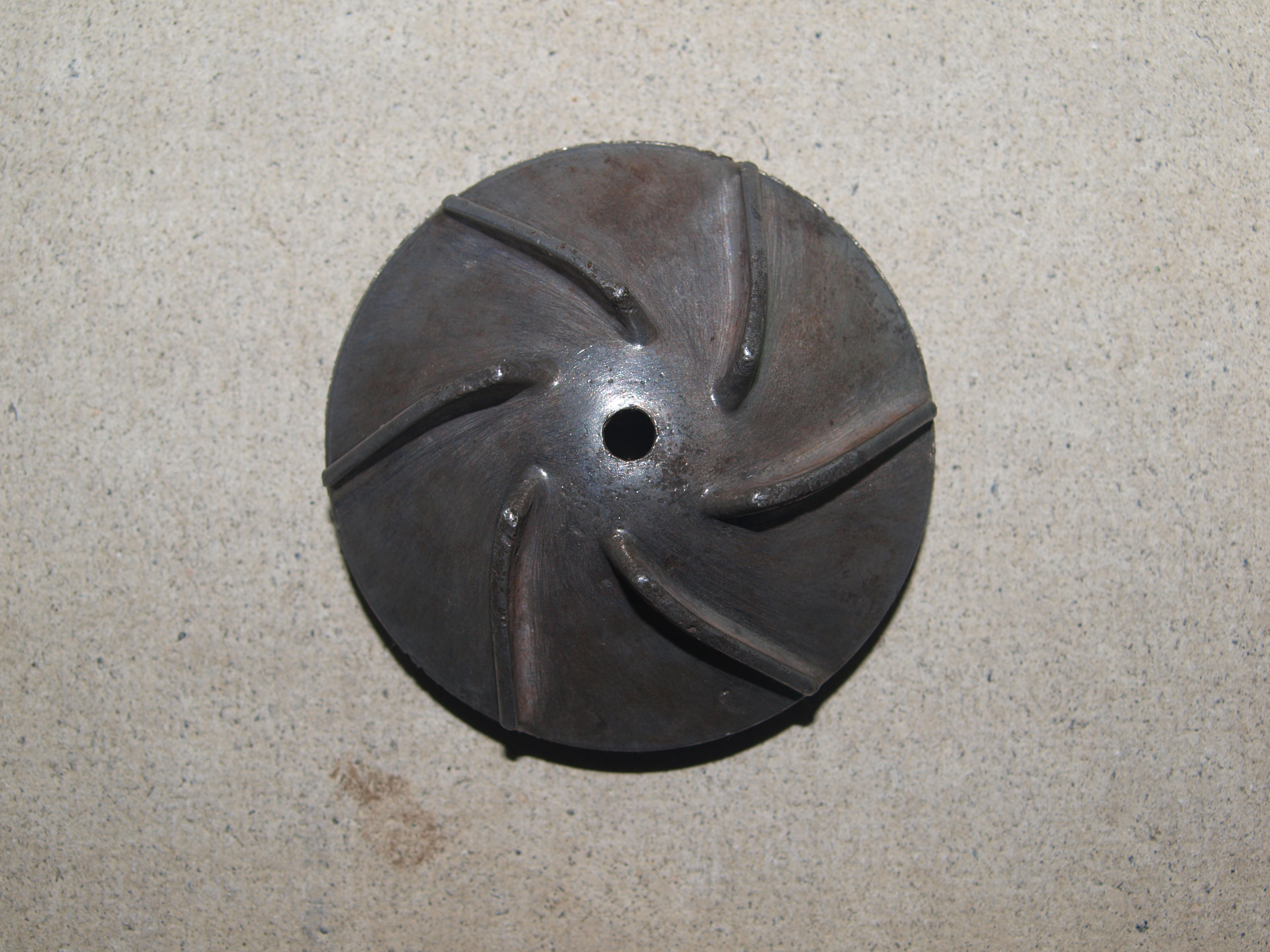

vrtulka moc nešla musel jsem jí pomoci uvolňovačem a nahřát pb hořákem z 95% jde dolů bez nahřátí
je vhodné ve vrtulce vyvrtat větší díru na průměr 8mm aby tam vešel větší vyrážecí čep
tady to čerpadlo je celkem vyhnilé ale bude funkční ono to lidi kradli z fabrik a používaly jako kalovku neni vyjímka i totálně utopené a zarezlé čerpadýlko
jo klikni si na na obrázky postupně 2x a dej vlastnosti a tam máš přesný čas vytvoření snímku trvalo to 17 sekund sundat ten motor a to jsem mezi tím ještě bral doruky 2x telefon

tak jako omluvenku může založit vlákno a já tam napíšu komplet postup i pro výměnu ložisek ono to vypadá snadno ale dají se při montáži zničit nebo poškodit a je škoda aby čerpadlo s novýma ložiskama z nějakého důvodu hučelo

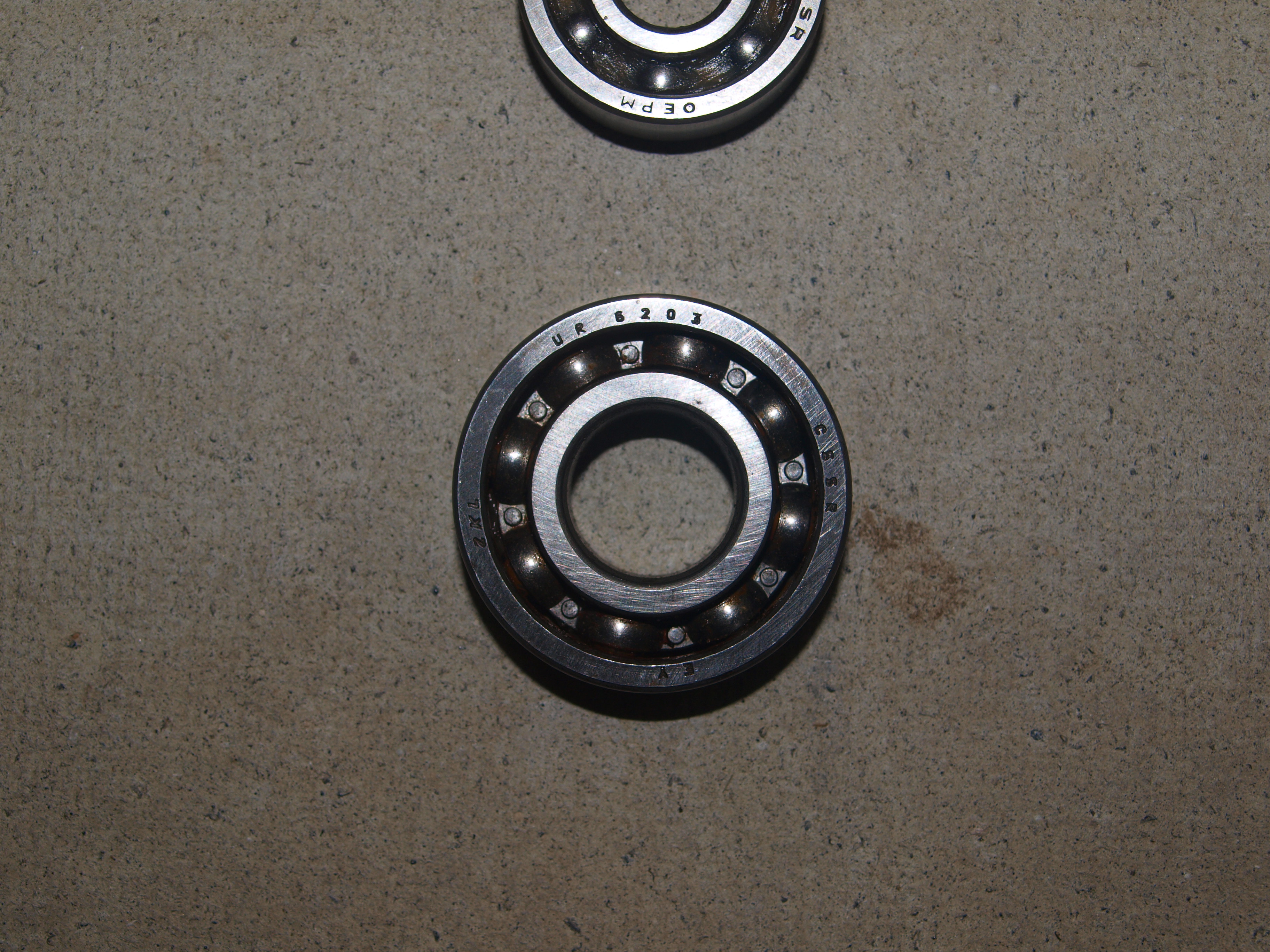

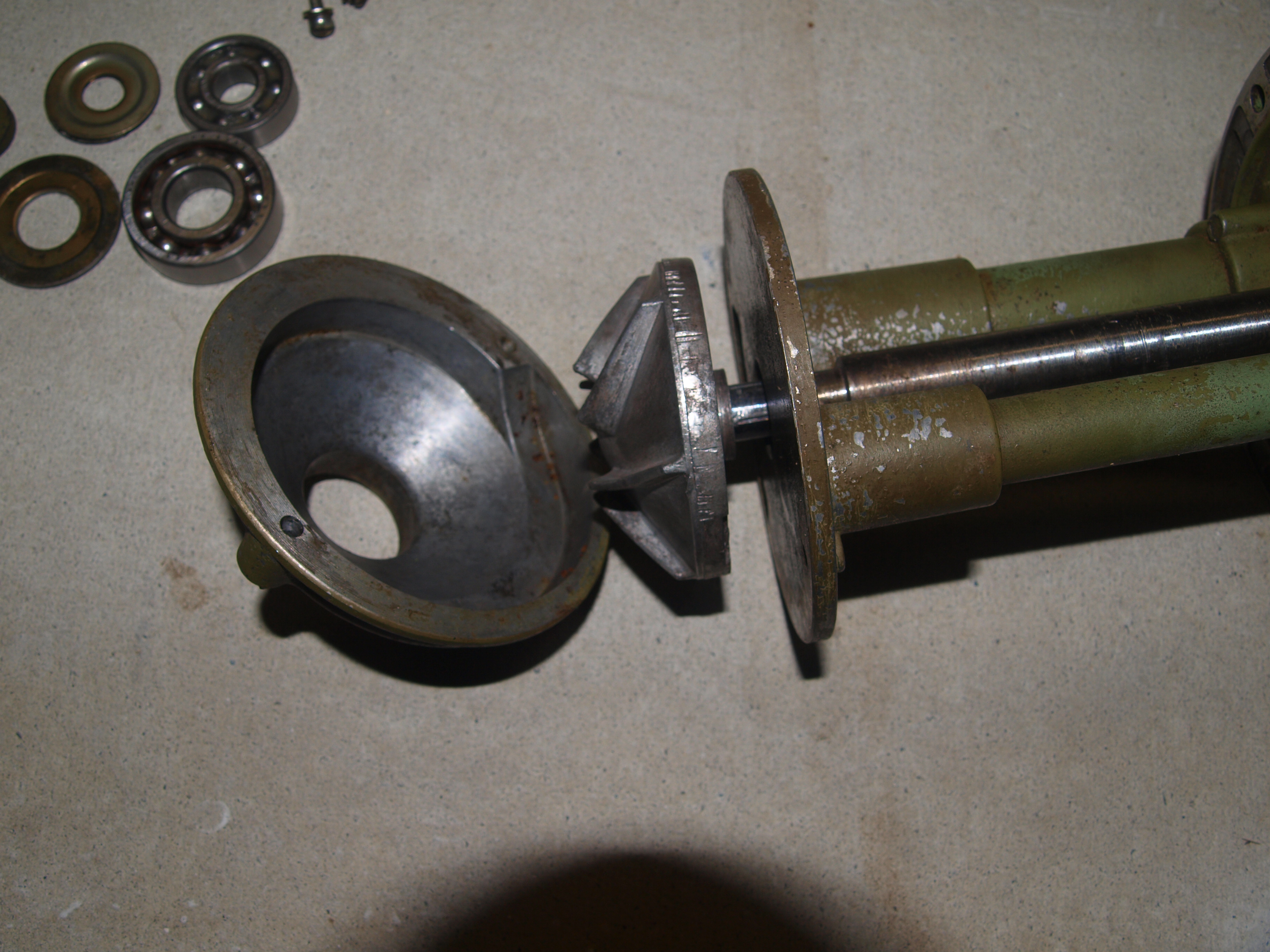

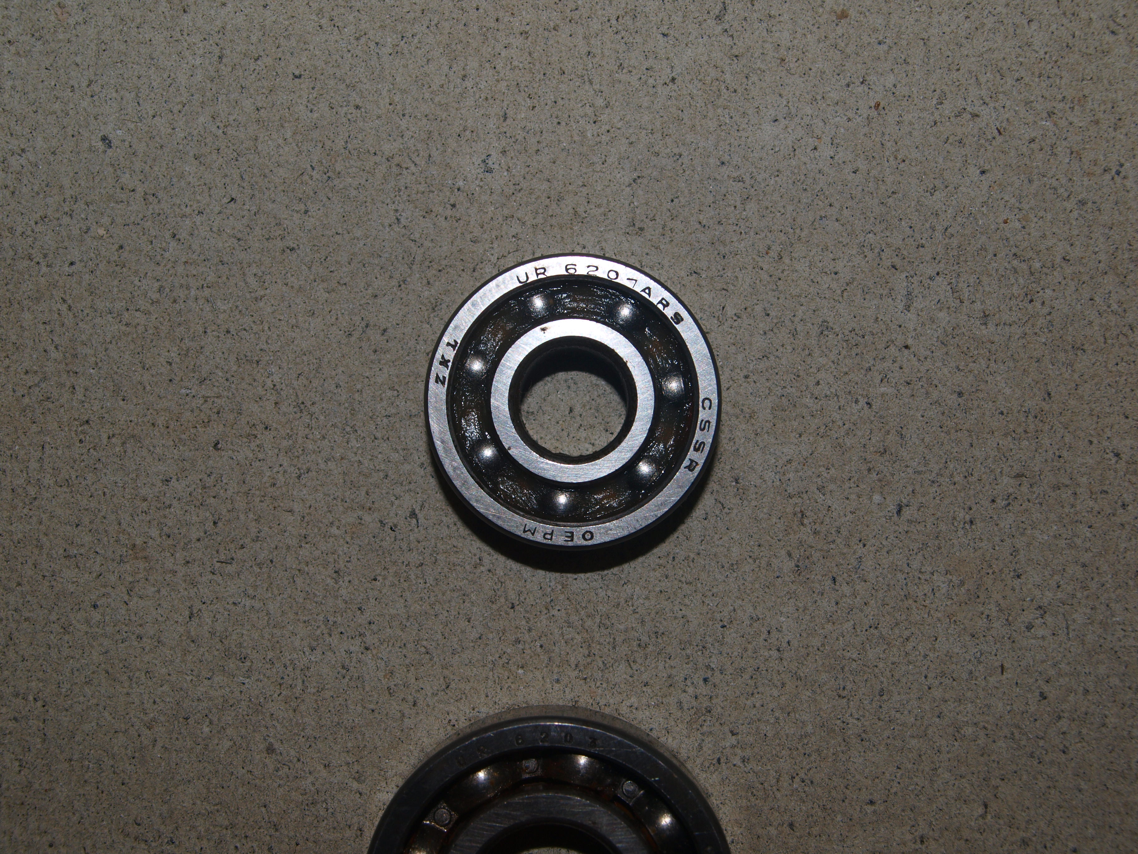

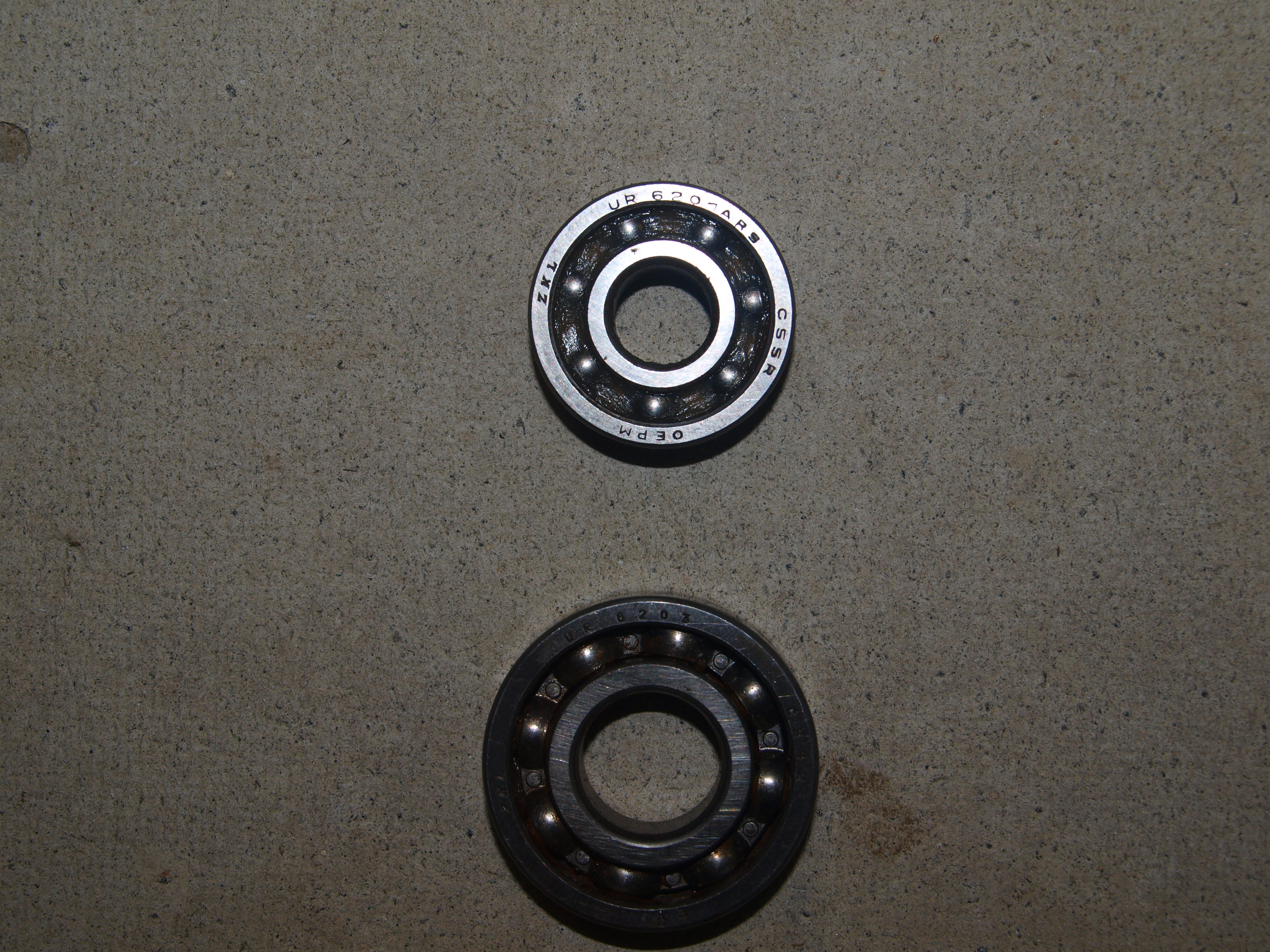

Rozborka mého čerpadla 3COA4-17 provedená dnes. Nejsem takový superman jako Kenybz :D :D , proto mě to trvalo asi hodinu.To moje čerpadlo snad nikdy nebylo potopené v emulzi, ale poslouchat se nedalo. Horní ložisko (6201) bylo OK, ale dolní (6203) to sice na pohled taky dobrý, ale dělalo randál jako hrom. Postup podobný jako to dělal Kenybz. Nejvíce času zabralo sundání vrtulky, musel jsem ji docela fest ohřát,aby se hnula. Vyvrtání většího otvoru do vrtulky je myslím dobrý nápad, protože stávající o průměru cca 5mm je na vyrážení dost málo. Výrobce asi předpokládá, že vrtulka se má demontovat odpáčením, na vrtulce jsou pro to vytvořeny dvě vybrání. Na fotce je to vidět, ale to bych neriskoval, protože plocha, proti které by se mělo páčit je celkem tenká, takže by mohlo hrozit její zborcení.

ono totiž než jsem dospěl k funkčnímu postupu tak to odnesla první krabička svorkovnice, tak proto je třeba ji sundat bo to ty šrůbečky neudrží
a pak sa eště može stat že sjede ruka a urazíš přírubu, nebo svorkovnicu..
šlo by to srazit i celé komplet s vrtulků ale v tomto případě to tak drželo, že by určitě něco prasklo.
jinak soudě podle rýh na čerpadle to ten polák mordoval ve svěráku no nemá ten vymakaný stůl co má fugu mezi deskama :)
i tak je třeba nepoužívat od začátku brutální sílu

Hodina taky supr čas i kdyby 2 no máš evidentně zánovní čerpadlo.... i v uloženkách nepoužitých měním ložiska ona ta vazelína za ty roky zaschne a jede to nasucho.Dej tam ložiska s gumovým krytím 2RSR
Ten popis demontáže jsem psal na traktory cz asi před dvůma rokama
páčit vrtulku nemá smysl i když si vrtulku pootočíš tak, aby se páčidlo opíralo v místě kde jsou trubky tak ohneš tu přírubu nebo i praskne
kenybz
Příspěvky: 3386
6. 2. 2017, 12:56

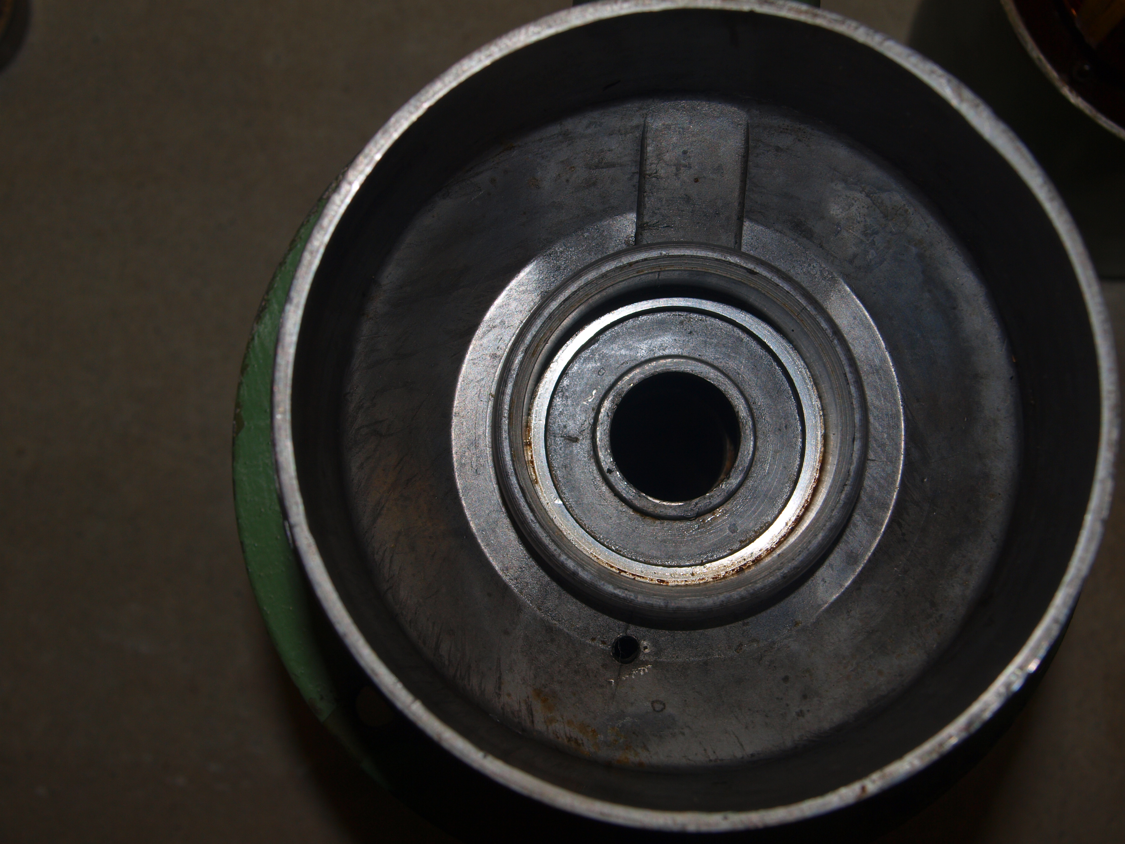

jo a ty plechové podložky pod ložiska tam musíš dát v pořadí tak jak byly určují totiž správné uložení jinak sa ti to v tom bude giglat a vrtula bude šůstat po stěnách a celý ten bazmeg bude hrčat ja strýcovy ve střevoch gdyž sa nacpe fazulů :D
jo a ty podložky sa dycky trochu ohnů a pěkně to nasere gdyž to mosíš znova rozebrat ...dycky je zkotroluju případně srovnám a eště vnější průměr obrůsím

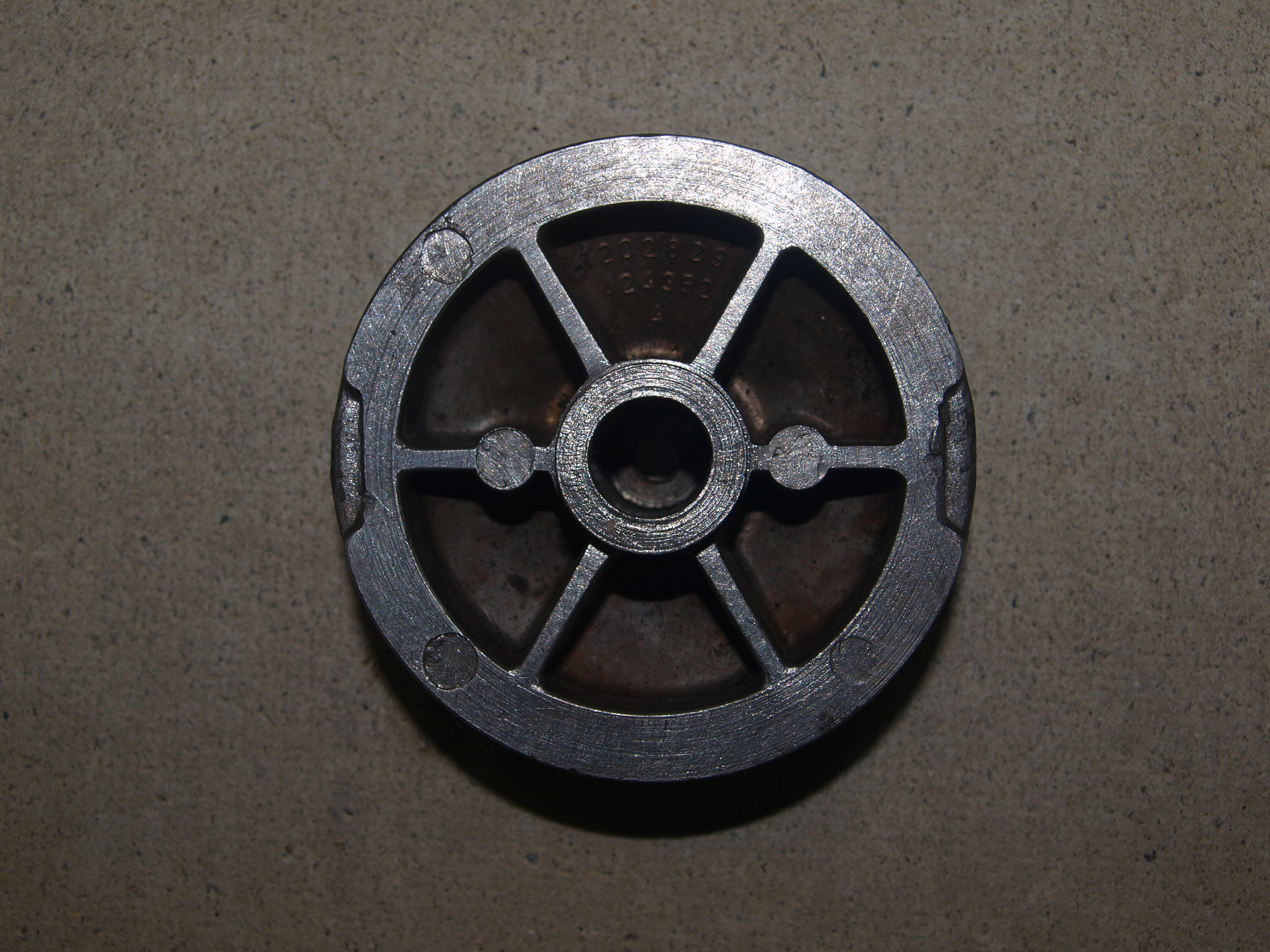

Navody parada synci !! Uz mi jen schazi diky z nejakeho spalenaka, ktereho mam obavu naprosta vetsina lidi posle letem do kontaku. Vlastne bych ho taky uz nejspis vyhodil, ale to sezrani "od vetrelce" se mi proste libilo :-) Muj cerpaci ubozak byl zapichnuty v kasi byvale emulze a ta dokonale sezrala spodni cast. Zda byla duvodem emulze sileneho chemika nebo mizerna slitina alu uz nejspis nikdo nezjisti. To vlastne stoji za podivani. Mam sice chripandu, ale do dilny zabehnout muzu :-)

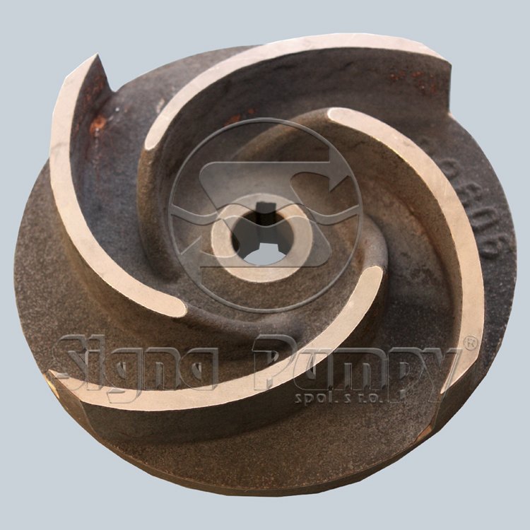

Jak prohlížím to originální kolo ....
vidím že byli limitováni při výrobě formy pro odlitek ...
Nedalo by se dnes provést UP-grade novým kolem lépe navrženým v CADu a model třeba RepRap ?
i sigma již dělá lepší :wink:
až bude zase nějaké to lití hliníku můžeme to vyzkoušet :mrgreen:

To pavla: ... snaha se pocita, ale uvedene kolo je mam pocit z velke kalovky :-) Kolecka pro cerpadla v knihovnach na 3D jsou.

Pod lupou jsou tam takove cesticky jako kdyby tam probihala nejaka elektolyza. Nevim zda tento vyraz je uplne spravny nebo nejaky proste elektrochemicky proces.
