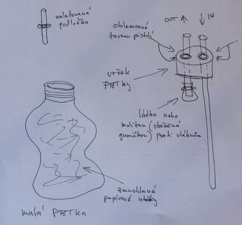

V tomto vlákně je to OT, ale Tobě by určitě stačila malá PETka nebo jiná vhodná nádoba, do ni nacpat papírové utěrky, vstupní trubička dole a výstupní nahoře, na výstupní trubičku molitanovou kuličku nebo látkový "prezervativ" (aby to chytalo případná vlákna z toho papíru).
Takový byl zhruba plán. Ale pokud se dá koupit profi filtr za stovku, tak je to možná zbytečný vyrábět..?
Jasně, kvůli stovce je to zbytečné řešit samodomo.

Mex píše:V tomto vlákně je to OT, ale Tobě by určitě stačila malá PETka nebo jiná vhodná nádoba, do ni nacpat papírové utěrky, vstupní trubička dole...
Ahoj, blejsknul bys mi to, prosím? Z tvého popisu je to sice celkem jasné, ale i tak fotečka určitě nezaškodí :) Dík, T.
16. 9. 2016, 4:46
Promiň, ale nemám to u sebe a je to zamontované vevnitř zařízení, tak asi nemůžu chtít po kolegovi aby to rozebíral.
Snad vyhoví malůvka, tam je to stejně líp vidět než v reálu.
(teda bylo-by líp vidět, kdybych uměl kreslit ;-) ).
Trubičky jsou "co dům dal", snad z nějaké staré lednice.
Mám to na beztlaké části (tj. za ventilem), takže je to jen oblemcané tavnou pistolí. Pokud bys to dávat do tlakové části (tj. mezi ventil a zdroj tlaku), tak by to chtělo na ty trubičky před vlepením naletovat třeba podložky proti vysunutí trubiček ven tlakem v PETce.
Pro beztlaké provedení by stačilo rovnou dovnitř natáhnout plastikové pneumatické hadičky, pro tlakové by to asi chtělo buď kovové trubičky pro možnost naletování třeba podložek, nebo nějaké dobře lepitelné plastové a nalepit třeba na trubičku 6/4mm kousek trubičky 8/6mm místo té podložky (sakra proč mě to nenapadlo když jsem to kdysi dělal?).
Velká petka (2 litry) snese 8 bar, malá musí dát mnohem víc (ale malé jsem na rozdíl od velkých netestoval, tak velký tlak bych už uměl dát jen z flašky CO2 nebo z potapěčské flašky).

Mex píše:teda bylo-by líp vidět, kdybych uměl kreslit ;-)
Pěkně jsi to nakreslil! :) Já asi pro začátek použiju PETku od mlíka, to si kupujem pravidelně a má to velký víčko, takže nebude problém osadit trochu sofistikovanějšími průchodkami, který si s chutí vytočim. Hadičky mám beztlaký od Rouska, na toto to imho bude stačit. Dík, T.

Pojišťovat závit chemoprénen je (podle mě) zbytečné. Aspoň na klasické PETce to drží jako bejk.
Nejslabší část velké PETky je její dno, aspoň na těch, co jsem testoval. Dost jsem si s tím hrál, 8 bar to dá s přehledem. Většina z nich dala až 10 bar (víc už jsem k dispozici neměl), některé to vzdaly. Vždy prdlo dno.
Kdybys chtěl mít sofiskované upevnění ve víčku, tak dneska bych to udělal tak, že bych si třeba z pozinkovaného plechu vystřihl kolečko a průměru vnitřku víčka, do něho navrtal 2 díry a zaletoval tam 2 trubičky. Ty trubičky bych pak ještě sletoval přes distanci na konci té kratší trubišky, aby byly zafixované vůči sobě (z důvodu mechanické pevnosti). Do víčka samozřejmě 2 díry ve stejné rozteči, pokud možno s přesahem, aby to těsnilo i jen zastrčením silou. A tenhle plech bych pak třeba chemoprénem vlepil do dna víčka. Po vlepení pak případně ještě zase přes distanci sletovat (nebo stáhnout nějakou DIY svorkou) výstupy těch trubiček, pak to bude mechanicky hodně odolné
Jinak k rozměru - dělají se i nějaké maličké dětské nápoje, má to snad decku. Vršek je snad klasický PETkový. Pokud bys zvažoval měnit velikost flašek, tak bych i tu vstupní trubičku udělal krátkou (tj. nikoli až na dno), a na ni bych vždy podle velikosti flašky nasadil příslušně dlouhou plastikovou hadičku.
