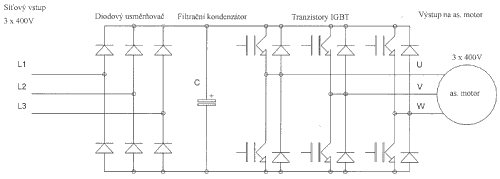

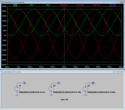

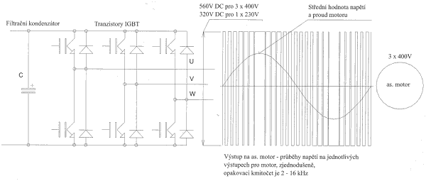

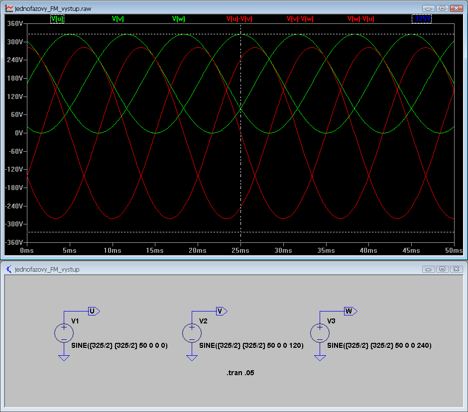

malý soustruh a frekvenční měnič
Příspěvky: 9633
22. 11. 2016, 1:30
Zdenek Valter píše:Nicméně neumím si představit jak bys generoval tři sdružená napětí z jednoho usměrněného DC Busu. ;-) Nebo se pletu?
Zhruba nějak takto (možná :)):
Věřim, že se na 325V amplitudu (resp. na 230V efektivních) nějak dostanou (na těch výstupech bude zřejmě něco trochu jinýho než sinus).
T.

Mex píše:
Zdenek Valter píše:Obávám se, že je to o tom, že na výstupu měniče se mluví o napětí fázovém nikoliv sdruženém alespoň tak to chápu já.
Nojo. Jenže ono nejde ani tak o to, jak to chápeš Ty, ale jak je to ve skutečnosti.
A v reálu se jedná o napětí sdružená.
Frekvenční měniče na nějaká fázová napětí ani nehrajou, na výstupu není vyvedaná žádná pracovní nula.
No na výstupní svorky ji ani vyvedenou mít nemusí ;-)
Nicméně z obrázku Toma je zřejmé že se jedná o Genezi fázových napětí [všechny zdroje mají společnou zem].
22. 11. 2016, 5:03
It's elementary, dear Watson.
Zdenek Valter
Příspěvky: 5475
Registrován: 9. 1. 2009, 5:16
Bydliště: Ústí n. L.
22. 11. 2016, 5:15
Mex píše:It's elementary, dear Watson.
Aha tak teď je mi to už jasné - měniče generují napětí špička špička z usměrněné hodnoty,
Zdenek Valter
Příspěvky: 5475
24. 11. 2016, 8:01
To Mex a Tomeeque - díky za nakopnutí správným směrem.

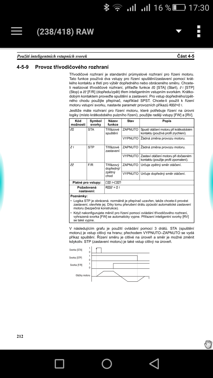

Mám dotaz, použiji tohle vlákno, ať neplevelím.
Mám měnič 3G3MX2-A4015-E a chtěl bych ho spouštět a zastavovat tlačítky. Vstupy jsou ale dělané jako by na spínač. Stop jsem vůbec nenašel. Je nějaká možnost ho v menu přepnout na ovládání tlačítky, tj impulzem? Chtěl bych vpřed, vzad, stop, tj 3x tlačítko.
Díky.

26. 12. 2017, 8:47
treba dobre pozrieť návod, ale vie to:
ovládanie 2-vodičové (jeden vypínač je pre smer L a druhý vypínač je pre smer P)
ovládanie 3-vodičové (tlačidlo ŠTART, tlačidlo STOP a vypínač pre zmenu smeru (vypnutý P a zapnutý L)
to čo chceš, by asi bolo treba zapojiť s externými relátkami a 2-vodičovým ovládaním

Carl_FM
Příspěvky: 1148
Registrován: 3. 9. 2015, 9:23
26. 12. 2017, 9:32
Díky, už jsem to tam našel, v přehledu to totiž bylo jako třífázové spouštění. Dále pak je kapitola třivodičové spoušťení.

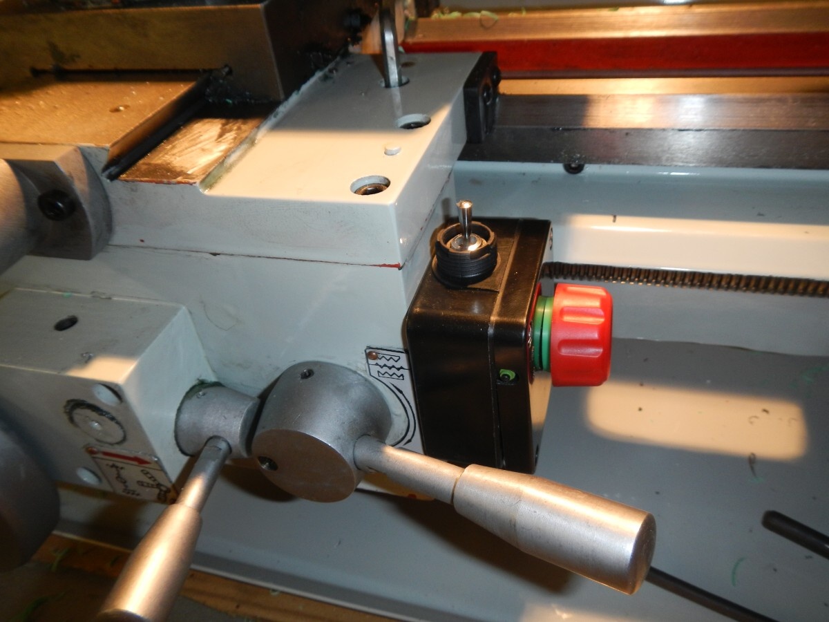

tip jak to dělají jiní :-)
já místo tlačítek použil 3polohový páčkový přepínač/tlačítko se středovou klidovou polohou,
+ poťák na rychlost, mikrospínač na JOG (vřele doporučuji JOG připojit) a celé víčko jako STOP - rozměrově přiměřeně malé na malý soustruh

r4cv píše:tá kapitola ma zaujíma, môžeš ju sem priložiť?
ďakujem.
I570-CZ2-02B+3G3MX2+UsersManual.pdf
(17.72 MiB) Staženo 323 x
MAS FU2A, TOS SM16A
r4cv
Příspěvky: 2943
Bydliště: Topoľčany
27. 12. 2017, 5:50
toto je 3-vodičové ovládanie, ale nefunguje tak ako si požadoval. viz. zmena smeru.
Carl_FM
Příspěvky: 1148
27. 12. 2017, 6:59
r4cv píše:toto je 3-vodičové ovládanie, ale nefunguje tak ako si požadoval. viz. zmena smeru.
Ano to jsem zapomněl napsat, změna směru jen spínačem, vyměním prostě tlačítko za otočný spínač a bude tlacitkem jen start stop, takový kompromis.
