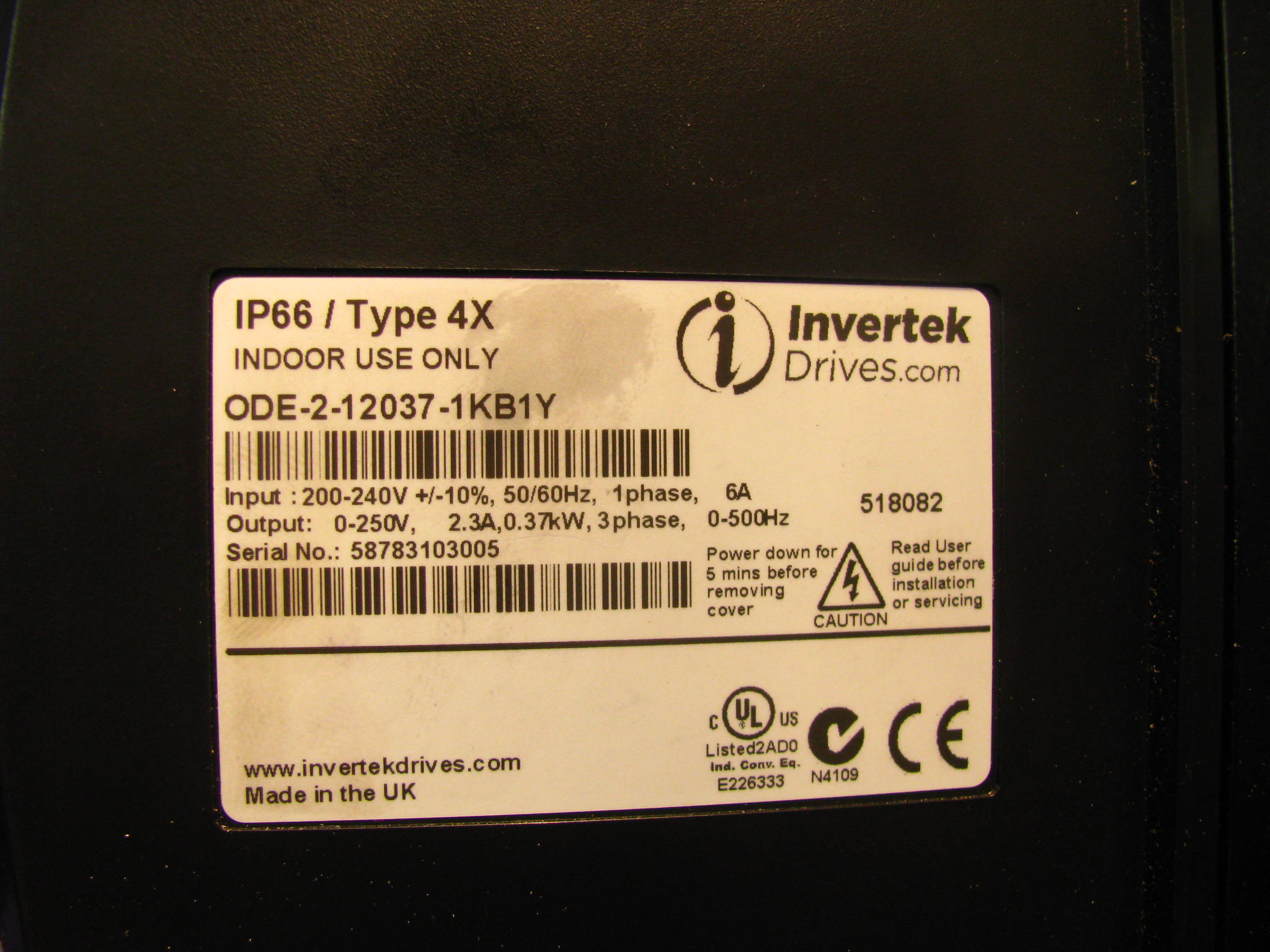

Zdravím vespolek.
Potřeboval bych radu. Už delší dobu mám malý soustruh (klon Proma SPA 500).
Teď jsem původní jednofázový motor 0,37 kW nahradil novým 3F s frekvenčním měničem. Narazil jsem na pěkný nový Invertek za dobrou cenu.
Mám to cca týden, ale teď jsem zjistil, že nemám moment. Při vrtání jsem schopnej to zastavit desítkou vrtákem do Al. A to při stejném převodu. To s původním motorem nehrozilo.
Motor mám zapojený do trojúhelníka. Co může být špatně? Je to nevhodný FM? Malinko se to zlepší nastavením vyššího proudu, ale už je to nad štítkovou hodnotu motoru a hlavně to nepomůže moc.
Nechce se mi věřit, že by nový 3F motor byl o tolik horší, než ten starý. Oba mají výkon 0,37 kW.
Díky za rady. Ovládání s frekvenčním měničem je supr (rychlá změna otáček), ale momentálně ten malý moment dost omezuje práci.

Při jakym kmitočtu?Zdyn píše:Mám to cca týden, ale teď jsem zjistil, že nemám moment. Při vrtání jsem schopnej to zastavit desítkou vrtákem do Al. A to při stejném převodu.

Kludne pri malych otackach mozes ist nad 100% menoviteho prudu ake chce to zapojit snimac teploty do menica, a v kazdom pripade externe chladit moror ventilatorom. Ozaj co mas za menic? Inak moror si mal pouzit 2nas vykonu povodneho motora, idealne 3 nasobok. Aha pozeram ze menic je len 370w to je tiez problem.
- Příspěvky: 10287
Tyhle frekvenční měniče myslím nemají vektorové řízení, takže v nízkých otáčkách to asi bude dost slabé.

Je to více méně v celém rozsahu. Konkrétně jsem měl frekvenci cca 65Hz. Ale zkoušel jsem i při 50 Hz.
Zkusím zapojit motor přímo na síť.
Měnič nemá vektorové řízení. Ale problém jsem měl právě i ve vvysokých otáčkách.
Výkonově jsem dával motor i Měnič stejný, jako motor, co jsem měl původně (0,37 kW) Měnič mohl být silnější, ale tenhle se v yskytl jako pěkná koupě.
Taky jsem chtěl stejnouzástavbu, tak jsem tam nedával silnější motor, ale stejnou velikost, jako původní.

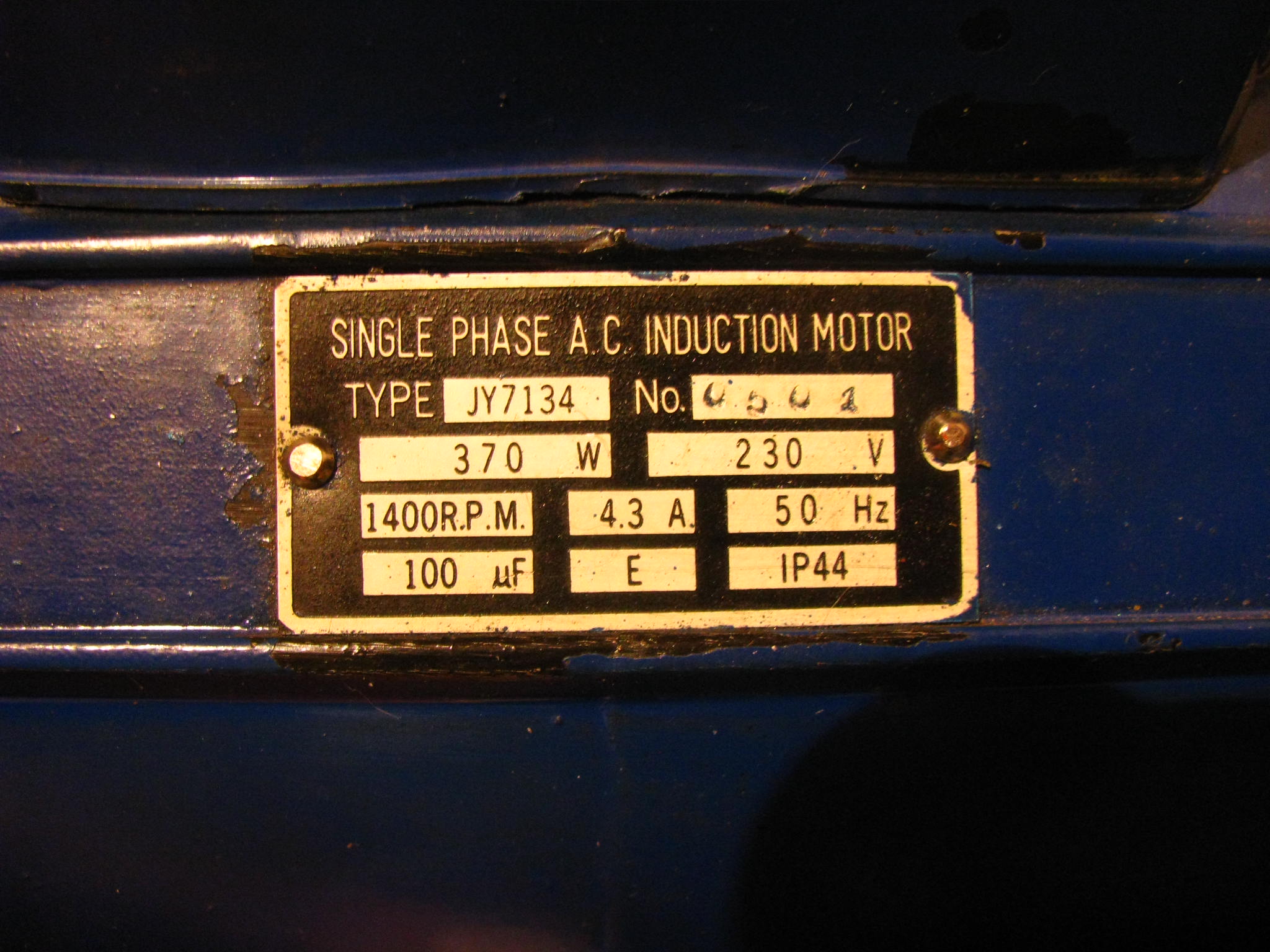

Si pozri krutiaci moment povodneho motora a potom adekvatnu nahradu 3f asynchronneho. 370w rozhodne nebude stacit, v nizky otackach
- Site Admin
- Příspěvky: 23477
- Bydliště: Praha
jakto ze by mel mit puvodni motor vetsi kroutak?
vzdyt je to asynchronak s kondikem
ten novy asynchronak na 3f by mel mit rozhodne vetsi kroutak
nebo se pletu?
nebo se pletu?

Mě spíše udivuje, že ten původní motor má na štítku 4,3A. Prostým vynásobením 230V jsme na 989W a né na těch uváděných 370W.

Ty pleteš dohromady dvě různý věci .Těch 370W je mechanický výkon dostupný na hřídeli a těch 989W je elektrický příkon toho motoru. Výkon na hřídeli (Pmech) dostaneš z následujícího vzorečku: Pmech = I * U * PF * η / 100 Kde PF je účiník a η je účinnost motoru v %. Po dosazení reálných hodnot: 4.3*230*0.68*62/100 = 416.96W. Vycházel jsem z těchto parametrů: http://www.seekpart.com/product/JY-seri ... 56674.htmljova píše:Mě spíše udivuje, že ten původní motor má na štítku 4,3A. Prostým vynásobením 230V jsme na 989W a né na těch uváděných 370W.

https://inverterdrive.com/group/Single- ... ST-71F-B3/" onclick="window.open(this.href);return false;
Full Load Current - 2.73A
Docela rozdíl. T.
