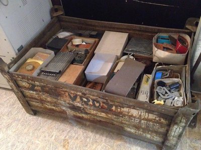

Re: pantografická frézka ŠABLONY ZNAKY PISMENKA
Napsal: 19. 5. 2017, 9:39
od Primak
Pismenak, šablony gravírovací předlohy
Ahoj proč vyrábět, když jich někdo má celou bednu ?
UDĚLEJ SI ČAS a můžeme to přebrat. Hromada písmenek, znaků, včetně azbuky :-) jen musíš do Prahy
Napsal: 19. 5. 2017, 8:46
od ovi-ivo
Minulý týden sem byl v :( Praze, ale pojedu do Chotusic na burzu tak bych se třeba mohl kuknůt do bedny
