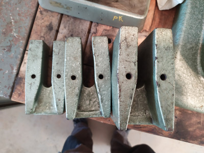

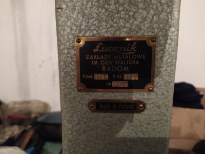

nemá někdo prosím obrazovou dokumentaci k tomuto tvrdoměru pw 106?
Textová tu je, ale chybí k ní obrazová.
Nemá někdo nakreslený závaží na tento tvrdoměr + přesná váha?
Předem dík
Předem dík

ešte mám výkres závaží na tvrdomer Meopta.
pri niektorých sú 2 hmotnosti, jedna je z internetu a druhú som odvážil ja. rozdiel môže byť aj nepresnosť merania.

jakou sadu nebo hodnoty tvrdoměrných destiček zvolit pro hontrolu rvrdoměru Lucznik pw 106??
Jednalo by se o metodu HRC.
Předem dík
