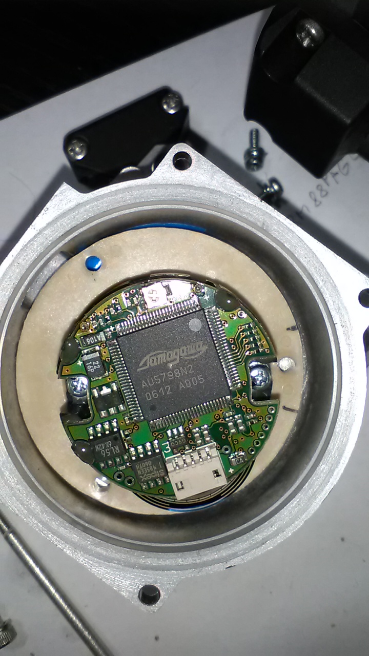

Na základě dostupných informací, které přikládám, jsem se pustil do pokusu komunikace s enkodérem z toho rozbitého motoru. Encoder komunikuje po sběrnici na 99% po RS485. Tedy převodník RS485/TTL mám a mám i logický analyzátor. Jenže ke štěstí mě chybí komunikační protokol. Je tam šváb AU5798N2 a aby mě poslal nějaký informace musím si o ně říct no a o případným nastavení nemluvě. Našel jsem dokumentaci k jinému AU5xxx ale obávám se, že to bude jiné. Kdyby jste náhodou někdo měl datasheet k tomu švábu nebo věděl kam se podívat abych si o tom protokolu mohl něco přečíst, prosím o link.
datasheet k enkodéru TS5668N20 mám TS5668N43. Rozdíl mezi N20 a N43 jsem nebyl schopný dohledat.
ts5668n20encoder.pdf
(730.21 KiB) Staženo 699 x
Fotka toho co mám.

Jsi si jistý že si to tu komunikaci musí říci? není pak nic jednoduššího ten analyzátor připojit i když tam bude připojený driver, případně ho hodit na driver a zjistit co driver posílá aby dostal data.

Jo to mě napadlo ale driver doma teď nemám nechal jsem ho v práci na stole. Ano o tu komunikaci si musim říct píšou to v tom datasheetu.

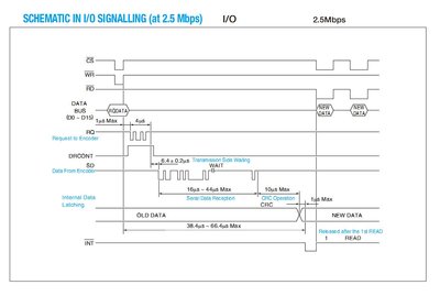

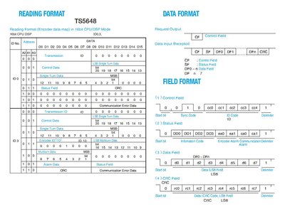

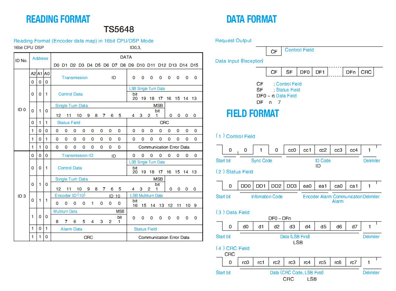

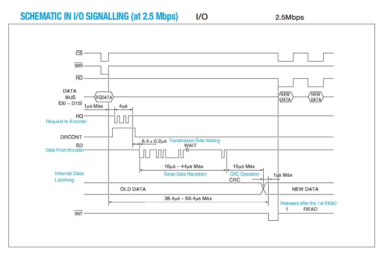

Tady je servisní dokumentace k tomu typu ...N20 včetně popisu komunikačního protokolu.
gogin
Příspěvky: 40
Registrován: 18. 4. 2010, 7:33
Bydliště: Zvíkov
14. 12. 2016, 8:59
Díky!!!!

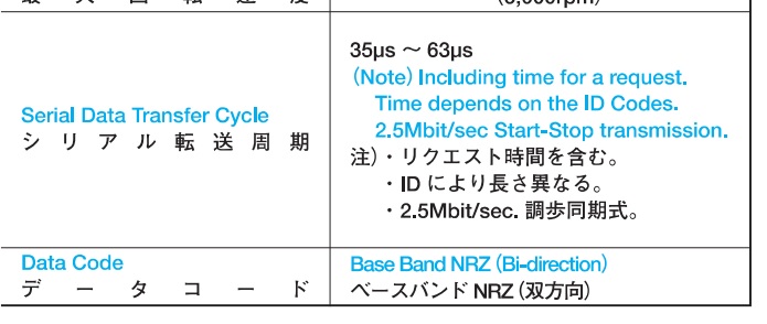

14. 12. 2016, 9:57
Pěkné. Já jsem našel jen stručný popis, plyne z něho to samé.
Jinak je ten přenos pěkně neefektivní, pro přečtení 17 bitů dat přenáší 10 bitů tam a 60 bitů zpět, takže je to docela pomalé.
Pro případné pokusy s převodníkem RS485/TTL: nezapomeň vzít v úvahu, že běžné převodníky jsou určené do 250 kbit/s, ale tohle jede 10x rychleji na 2.5 Mbit/s.
