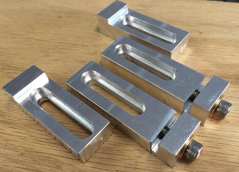

Takže Vertex potřebné upínky nedělá :( prošel jsem celý jejich velký katalog, ledaže by je začali dělat nově od MSV.
Dnaska jsem mluvil s člověkem ze zastoupení Halderu, tak ať tam nemusíte volat. Jedná se o excentrické upínky: http://www.halder.com/cz/Produkty/Normo ... cka-upinka" onclick="window.open(this.href);return false;
M4 281Kč
M6 301Kč
M8 321Kč
M10 339Kč
M12 471Kč
M16 701Kč
vše je při kusovce, pokud by se dalo více lidí dohromady, tak by se dala vyhádat nějaká sleva. Jinak termín dodání 2-3 týdny.

Ty zuby na vzpěrném trojůhleníku jsou orinetovány pro vertikální směr tys je otočil o 90 stopňů a ne o 180 jak psal RaS a tím pádem verikální síla není kompenzována zapadnutím do zubu!!!
V případě upnutí špatným způsobem (otočením o 90 stupňu) může horní trojůhelník zklouznout a to i ve verikálním směru (schválně si je dej proti sobě a rukou zkus zatlači ve vertikálním a pak v hrizontálním směru).
V tom případě se Ti může obrobek uvolnit.
V lepším případě vyzkočí z upnutí, ale může se ti stát, že jeho cesta opuštění místa upnutí potká Tvá ústa jak psal tumlík ;-)
BTW. v případě Tvého duhého obrázku je lepší použít větší trojůhleník, aby byly v záběru všechny zuby.

Zase nechápu princip. Mějte prosím se mnou trpělivost. Při utahování jsou zde dva faktory. Jednak aby byl šroub dotažen k T-matici a jednak o to aby excentrem tlačil na obrobek. Takže šroub musím dotáhnout, potom vrátit o půl otočky, dorazit na obrobek, a dotáhnout? Nebo ta třecí síla excentrické hlavy o okolí postačuje a šroub nemusí být zcela dotažen?

To Rambo: opet mas pravdu. Pan obchodak byl ochotny, bohuzel uplnou logiku prodeje spis nechapu. Prodavaji extrenticke srouby, ale neprodavaji aretovatelne kameny. Ptam se pana na provedeni s kamenem a druhym sroubem, ktery tlaci dolu do stolu a kamen ma zamknout. Toto reseni pry durazne NEdoporucuje. Kamen pry to neudrzi a kamen se posouva. Doporucuje vyrobit si kamen, ktery se stahne beznym zpusobem proti horni strane T drzky a kamen lepe zamkne, celou plochou. Idelane pres 2 T drazky, pokud to ma opravdu drzet. Prodavam, jak jsem nakoupil. Nechci delat zadne zavery, kdyz o tom vim kulovy.
Renomovane firmy treba Mitee-Bite Products, ktere tento system prodavaji si nejakou nefuncnost snad dovolit nemuzou ??
Pokud nekdo (Zdenek) planuje upinky pachat zakladam frontu. Vzhledem k pohadkam zajemcu a naslednemu neplaceni nemam problem s financema predem. Mozna by lepe fungovalo, kdyby se kamen nearetoval proti spodni casti T drazky, ale strou by pres pres kus zeleza pritahnul kamen nahoru.

Rambo007 píše: Zase nechápu princip. Mějte prosím se mnou trpělivost. Při utahování jsou zde dva faktory. Jednak aby byl šroub dotažen k T-matici a jednak o to aby excentrem tlačil na obrobek. Takže šroub musím dotáhnout, potom vrátit o půl otočky, dorazit na obrobek, a dotáhnout? Nebo ta třecí síla excentrické hlavy o okolí postačuje a šroub nemusí být zcela dotažen?
Opěrný prvek mosazný šestihran necháš třeba jen desetinu nad stolem a otáčením excentrického šroubu vyvozuješ dvě síly současně
- veritkální - šroubem přitahuješ ke stolu
- horizontální - excentrem svíráš obrobrobek
Šroub se musí dotahnout!!! Nesmí to zůstat volné!!!
Přiznám se že teoretizuju nemám tu upínku k dispozici ale myslím si, že je to zřejmé.
Pokud to vidím špatně určitě mi někdo vynadá a napíše to správně ;-)

No takže to vidím tak, že koupím polotovary matic a nechám si do nich technikem udělat dva otvory se závitem.
Mne spíše uchvátily ty s vroubkovanou stěnou, ty by mohly držet plasty, sice do nich udělají škrábance, ale to se nějak pořeší.

Zdenek Valter píše: Opěrný prvek mosazný šestihran necháš třeba jen desetinu nad stolem a otáčením excentrického šroubu vyvozuješ dvě síly současně
Ty píšeš desetinu, já se ale domnívám, že desetina nemusí být přesně polovina stoupání. Proto si myslím, že musíš povolit a o 180° povolit, abys to přitáhnul a současně využil maximální síly excentru. Nechci nikoho poučovat, jenom si ověřuji, jestli to chápu správně. Potom bych si vystačil s jedním závitem v T-kamenu.
Jenže to je špatný předpoklad - nemůžeš počítat s úplnou otočkou, to je poměrně velká vzdálenost - viz tabulka výrobce.
Správné je si to vyzkoušet poměr soupání a otočení (sevření) ale stlačit ocel nebo litinu o tu desitnu ;-)
Řekl bych, že to chápeš správně, ale to si chce opravdu zkusit.
Ještě bude možná nutné vložit vedle další kámen, který zabrání prokluzu či posunutí.
Ještě k tomu jednomu závitu - to by bohužel nefungovalo - síla se přenáší přes víc než jeden závit - ten bys takto snadno strhnul

taky jeden nápad jak obejít nízké upínky
Zdenek Valter
Příspěvky: 5427
Registrován: 9. 1. 2009, 5:16
Bydliště: Ústí n. L.
31. 1. 2017, 10:53
chb píše:taky jeden nápad jak obejít nízké upínky
A tohle fungje jak?
Příspěvky: 8684
31. 1. 2017, 11:01
tu desku kterou potřebuješ upnout položíš přímo na tu plochu té upínky, z jedné strany ji zasekneš o ten doraz (je tam jen nízká hrana která nepřekáží) a z druhé strany to dotáhneš tou přítlačnou kostičkou z boku..
