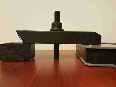

Prosím o rady. Upínka má být ideálně vodorovně, nebo má být výrobek o trochu vyšší než podpora, pokud ano o kolik? Podpora ze dvou trojúhelníkových kostek je mi jasná a preferuji ji.

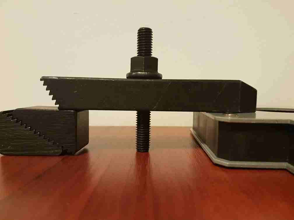

Upínka má však na konci zuby, takže to svádí použít jenom jednu trojúhelníkovou kostku a do ní rovnou opřít zuby upínky.

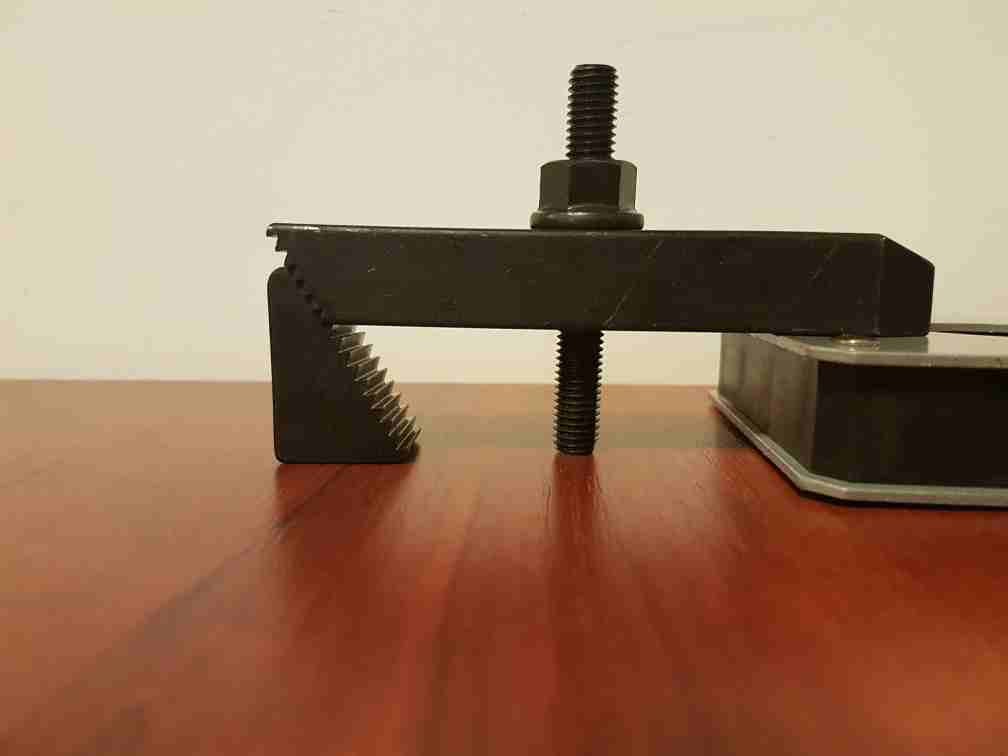

Je to tak myšleno, nebo zuby na upínce a kostce do sebe nikdy ideálně nezapadnou a postupem času je vymačkám? Díky za rady.

já to tak upínám, k čemu jinému by tam ty zuby na té upínce byli?

Rambo007 píše:Prosím o rady. Upínka má být ideálně vodorovně, nebo má být výrobek o trochu vyšší než podpora, pokud ano o kolik
No podla mňa by mala byť podpora mierne vyššia ako výrobok ,t.j. presne opačne, predsa tá upínka tlačí výrobok o stôl...

Rambo007 píše:Prosím o rady. Upínka má být ideálně vodorovně, nebo má být výrobek o trochu vyšší než podpora,...........
upínka je o chlup výš jak podpora, primárně za zuby (druhé foto) dají se i skládat na sebe, ale ne tak jak máš na první fotce :wink:
... tak jak to tam máš tak když bys to utáhl tak ti ta podpora rozbije leda hubu :)

27. 1. 2017, 8:33
šroub by měl být co nejblíže obrobku a podpora tím pádem co nejdále, aby do obrobku šla max. síla. Takto se upínací síla rozdělí na poloviny a do obrobku jde jen ta polovina. A.
