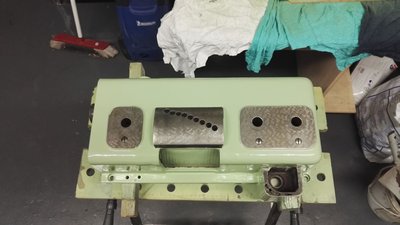

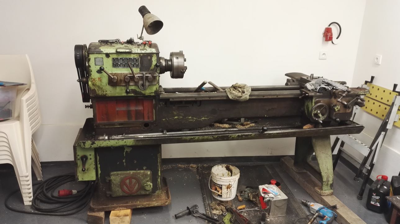

Tak otec pomalu začíná rozebírat soustruh, dávám fotečku.

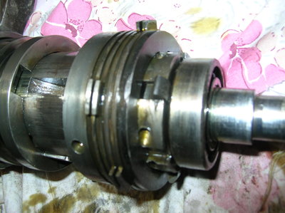

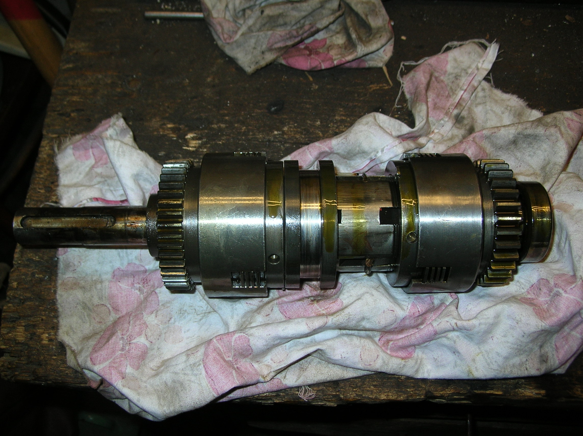

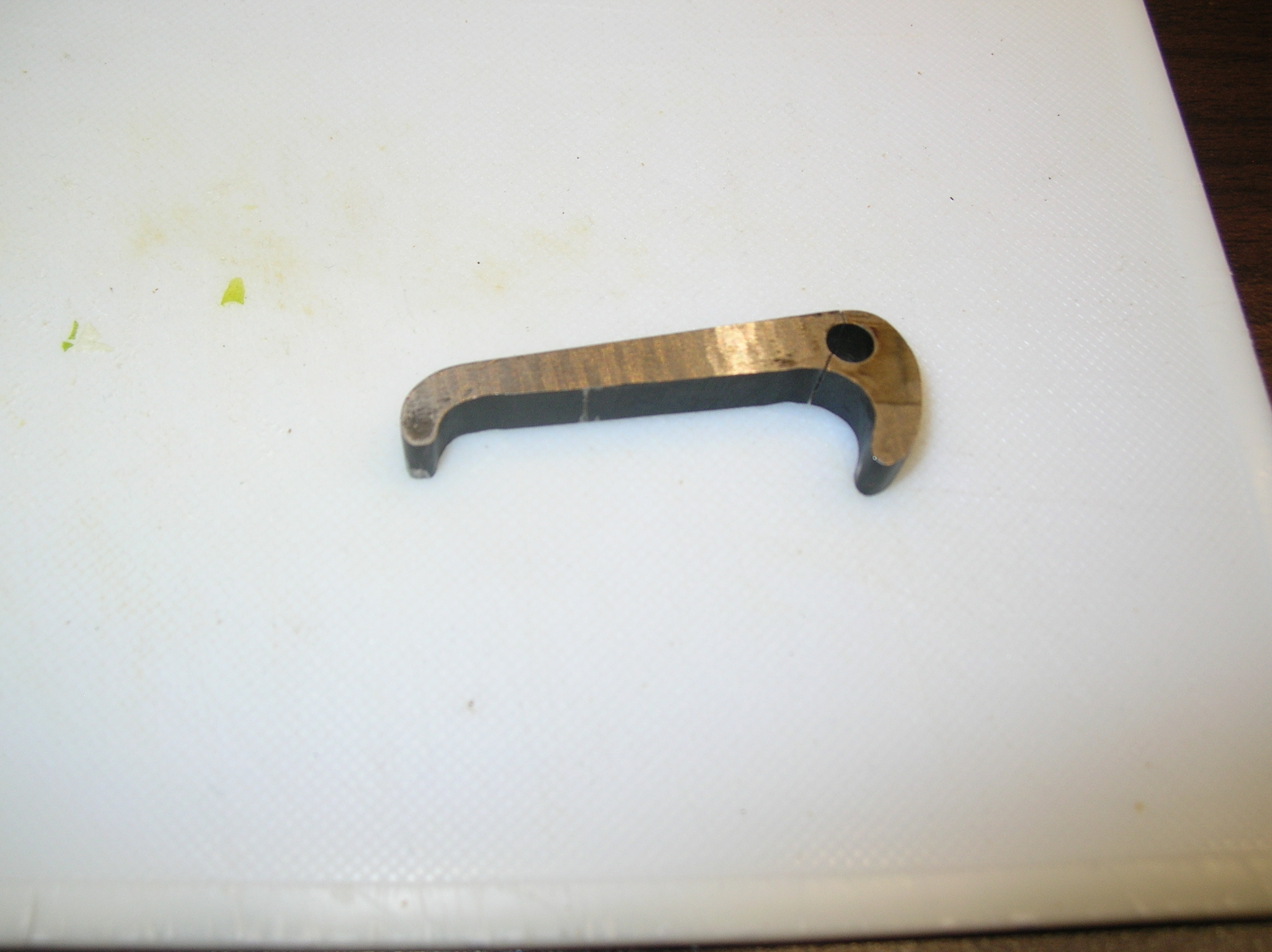

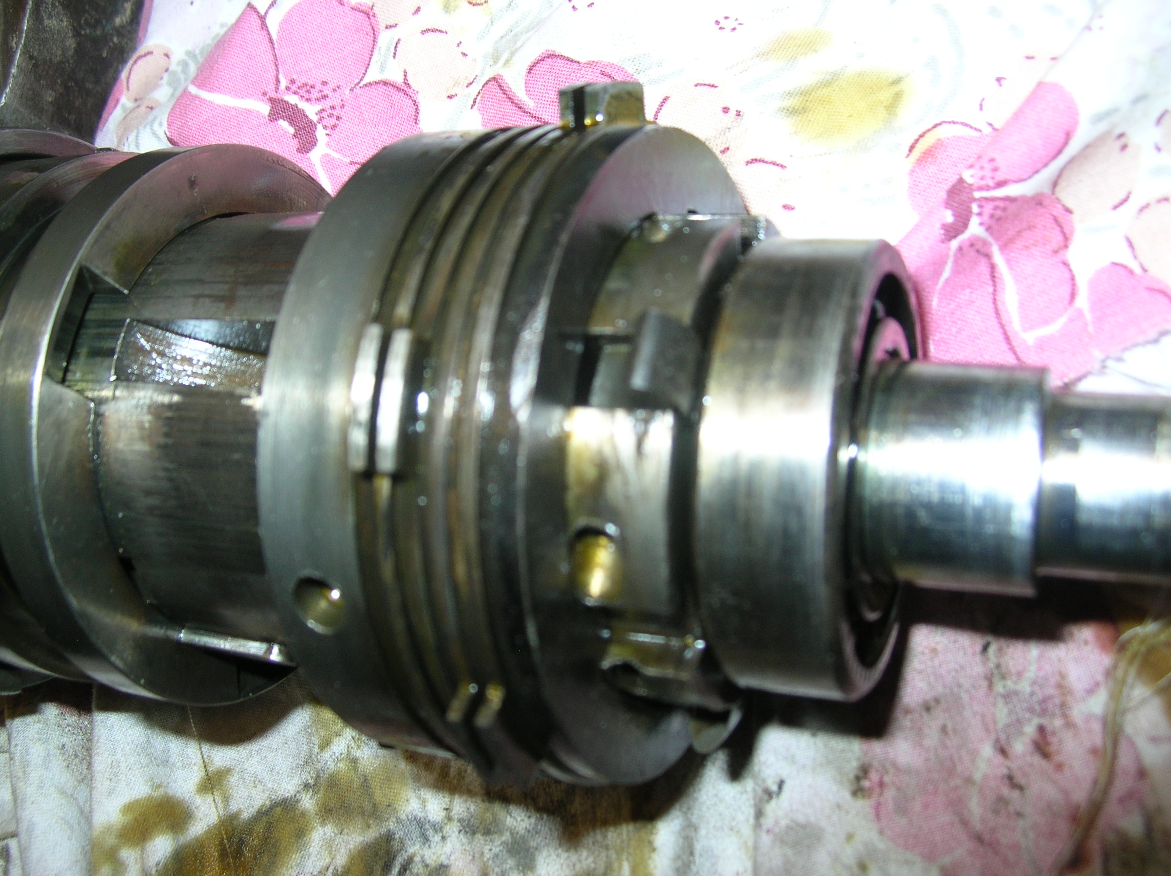

Dneska se nám podařilo vymontovat spojku ven ze soustruhu a vytáhnout zbytek zlomeného kolíku. Dávám pár fotek. Příští týden to nechám vyřezat z hardoxu 400 8mm silného. Kolík má sílu 7,8, takže ten 8 mm hardox bude akorát a pak s tím ještě zajedu na magnetku, ať mi z toho obrousí 0,2mm.

radek01: Diky za detailni fotky - budou se hodit. Kolik je tam techto kousku? Nechtelo by se Ti vyrobit jich vic? Samozrejme bych se podilel na materialu a praci.
Pred par tydny jsem koupil stejny stroj - akorat se puvodni myslenka lehkeho ocisteni a promazani zvrhla v mensi rekonstrukci :D
Az vice pokrocim, zalozim samostatne vlakno

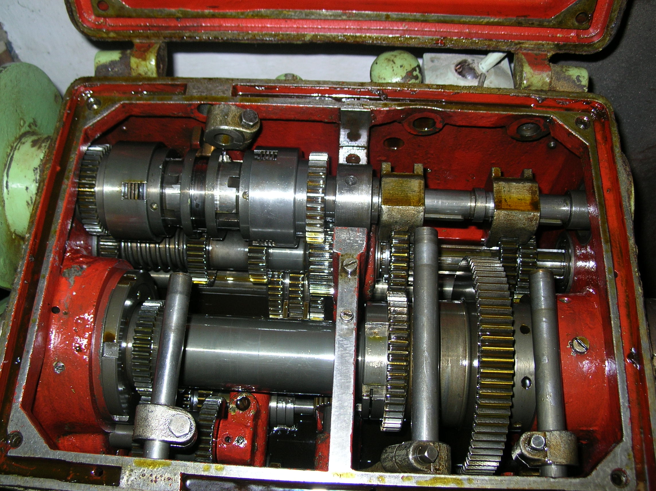

Ahoj, jsem rád, že nejsem sám, kdo tady má volmana N18. Těch kolíků je tam šest, pokud ti funguje spojka, tak je nebudeš mít vylámané. Pokud máme stejný soustruh, tak by mne velice zajímalo, ze ktrerého je roku. Já nikde nenašel rok výroby, tak tipuji, že by mohl být vyroben někdy po válce do padesátých let.
Vidím, že máš rozebrány posuvy, doufám že to všechno fotíš. Určitě bych ocenil fotky, až třeba budu muset taky rozebírat.

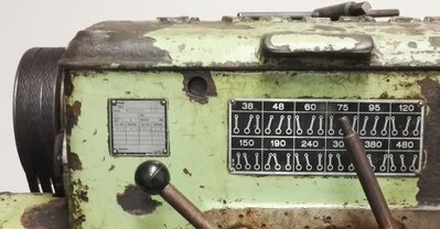

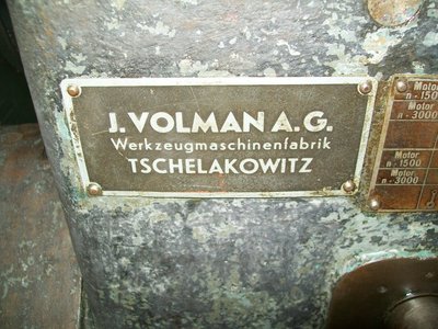

radek01: Ahoj. Rok výroby nevím, mám tam štítek z roku 1961 z rekonstrukce v TOSu Mělník. Podle toho, co jsem našel na netu, tak je to předválečná výroba. Některé patenty (třeba kluzná spojka v zámku) odkazuje na rok 1936 viz https://isdv.upv.cz/webapp/webapp.pts.d ... e=&s_anot=
Ohledně spojky vřeteníku - vzad mi funguje, po vypnutí se v podstatě hned zastaví. Ale vpřed se po vypnutí točí podstatně delší dobu. Možná se to dá nastavit, jak tu někdo zmínil.

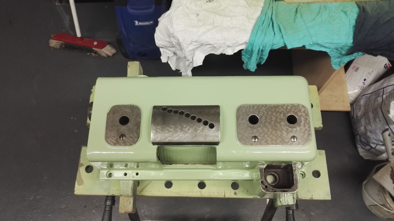

Moje mašina se točila, ale jaksi na sucho. Celý důvod rozborky byl zjistit stav a předejít dalšímu ničení. No a když už to bylo rozhozené, pustil jsem se do toho trochu víc. Mám za sebou rozborku Nortonovy skříně a pokračuji zámkem suportu. Nějaké fotky mám, až budu o fous dál.

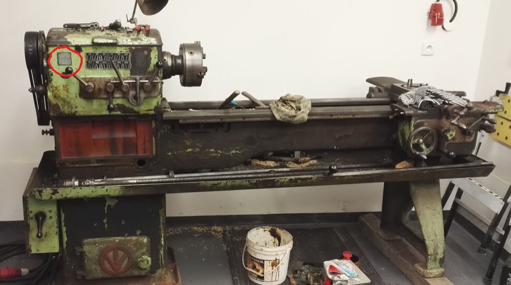

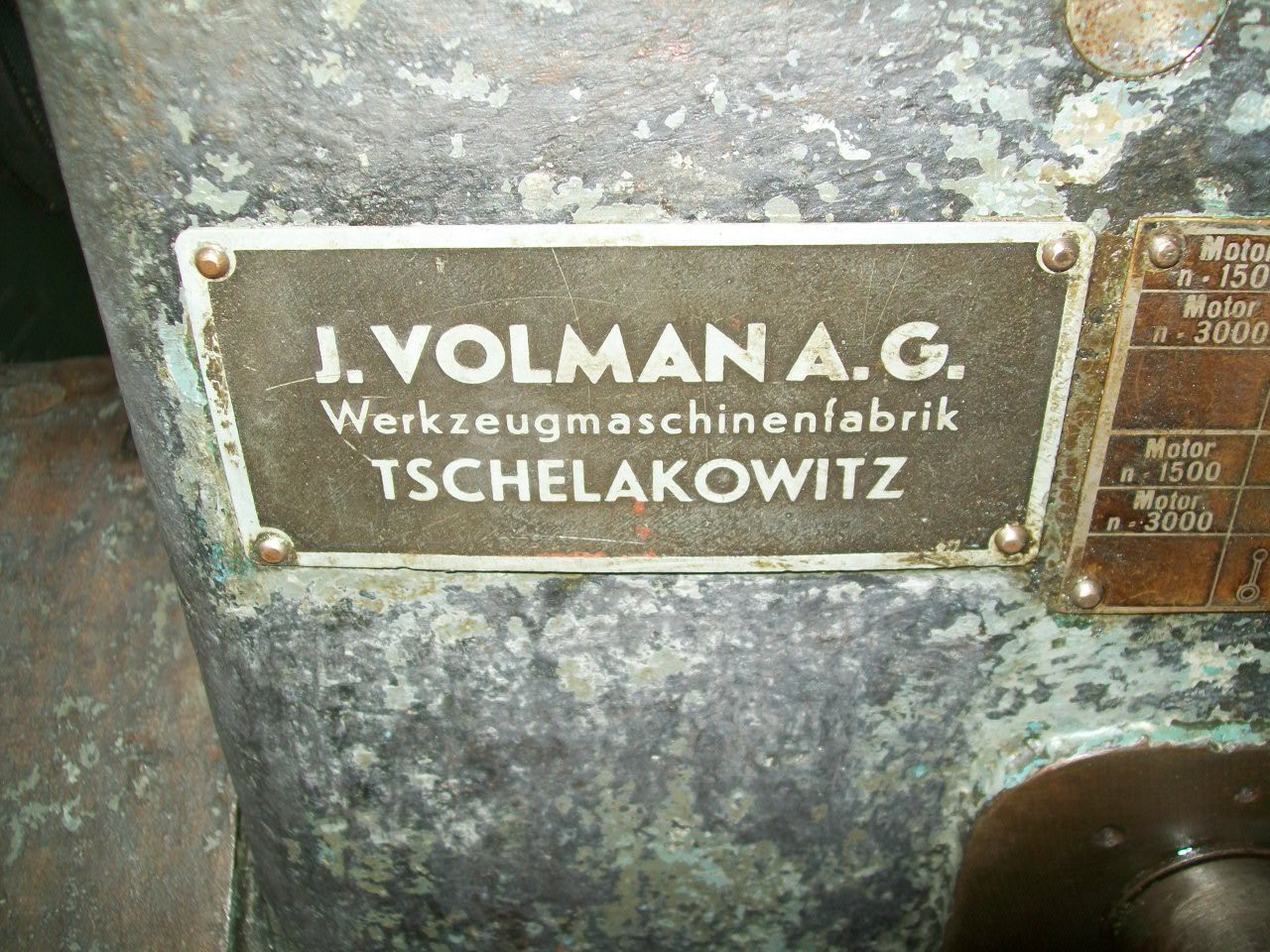

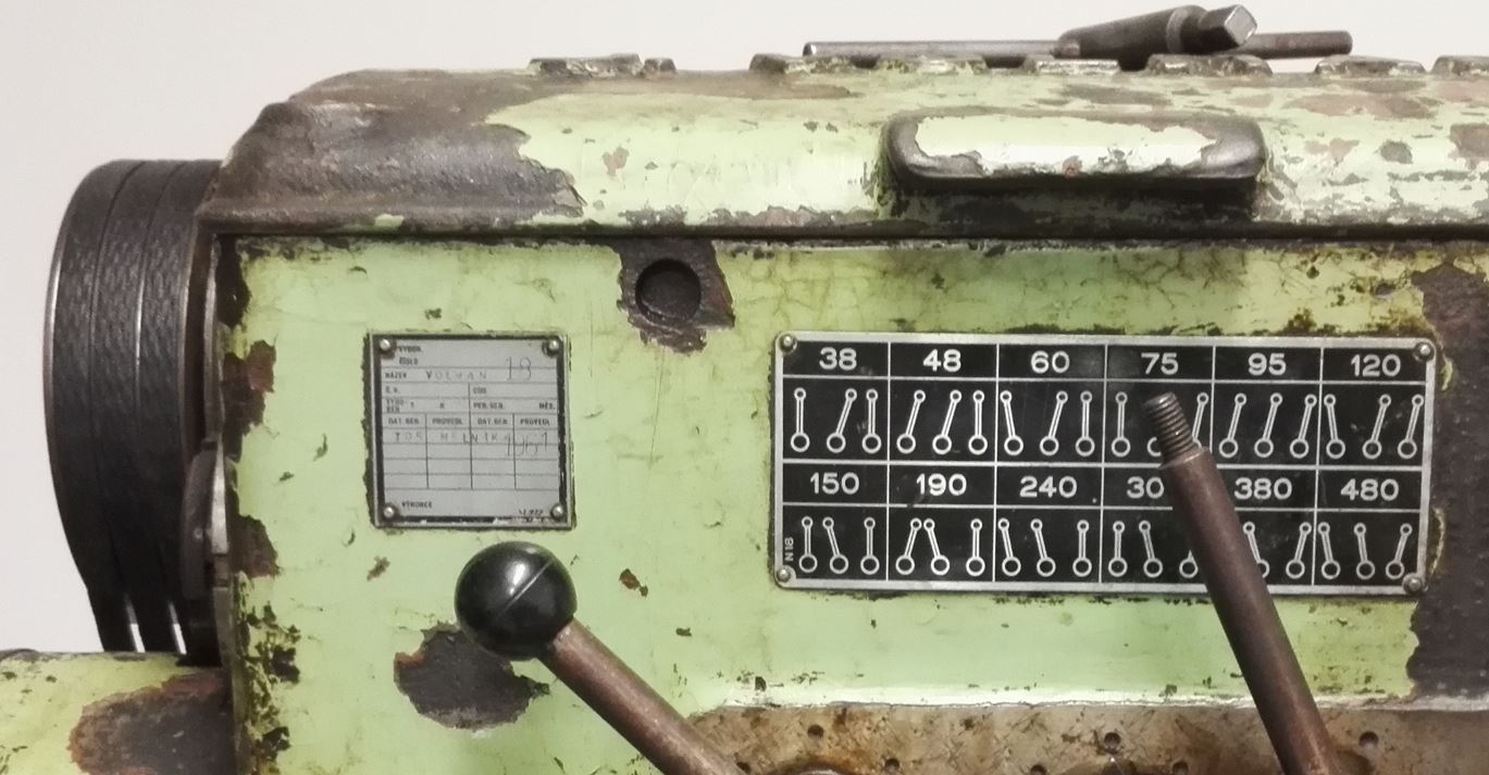

Zajímalo by mne co máš napsáno na tom štítku (zakroužkoval jsem ho na obrázku), teda pokud je to čitelné. Já tam tento štítek nemám.

Zkusil jsem tu cats vyriznout

Díky, tak to tam naklepli v roce 1961, po GO. Já myslel, že je to nějaký původní štítek. Možná tam byl původně tento štítek (v příloze).

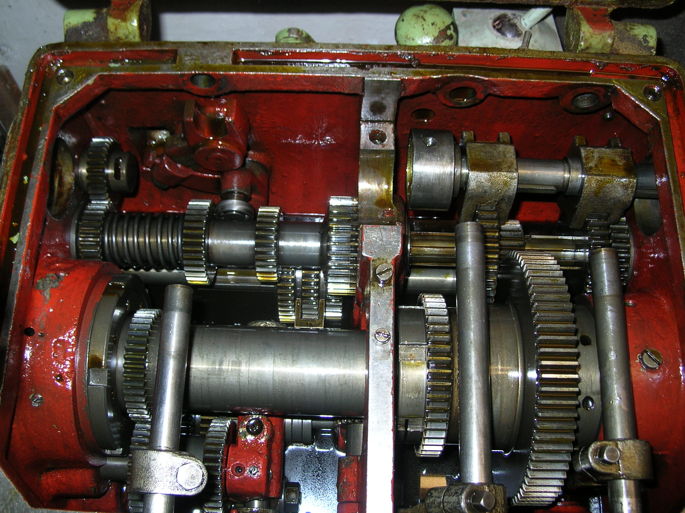

Máš fotky té nortonky, jak jsi ji měl rozebranou, zajímalo by mne, jak přesně je tam uděláno mazání (už jsem to tady částečně řešil) a taky mazání kol v suportu, ať něco nezanedbám. :)

Tady jsou nahrane fotky (prubezne aktualizuji). Az budu mit vic casu, dam k tomu nejake popisky.
EDIT - upraveny link
https://mega.nz/#F!RVETnSRZ!Q_JFHlPe-Bb7n3HkkkaABQ

Jinak mazání Nortonky i zámku je jak už se tu řešilo - je tam rezervoár do kterého vedou trubičky. V prostoru rezervoáru je pak filc napuštěný olejem.
Koukal jsem že máš štítek nortonky nanýtovaný přes hranu a ten rezervoár odkrytý. Já to nechal zakryté tím štítkem jak to bylo, jen jsem tam vyřezal závity M3, aby to šlo sundavat.

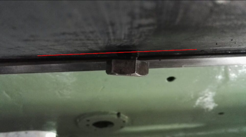

Prosím o radu - při rekonstrukci (pravděpodobně 1961) se někomu nepovedl závit pro výpustný šroub ve vřeteníku. Je o cca 4 stupně mimo kolmou osu viz foto, tím pádem nesedí těsnění a kape tudy olej. Šroub má průměr 16,8 mm, stoupání jsem s měrkami co mám nezměřil.
A teď co s tím? Co mě napadá:
- koupit sadu pro opravu výpustných šroubů olejových van v autech - převrtat na větší průměr. V sadě je závitník a několik šroubů se stoupáním 1,5. Cena sady cca 500,-. Otázka je, zda ten závitník ustojí cca 10mm šedou litinu (původně plánovaný pro řezání v hliníkové slitině)
- sehnat někoho v okolí, kdo má tak velký závitník a půjčí ho (+ sehnat větší šroub)
- vzhledem k tomu, že mazání je rozstřikem a není tam skoro žádný tlak, vyrobit hliníkové těsnění na míru tomu zkosení
Co myslíte?
almac
Příspěvky: 736
Bydliště: Liberec
14. 12. 2017, 11:55
jakmile zprovozníš soustruh a naleješ tam olej, tak už ho nikdy nebudeš vyměňovat, jen doplňovat. Dej tam silikonový tmel do závitů a je po starostech. A.
