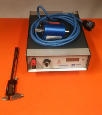

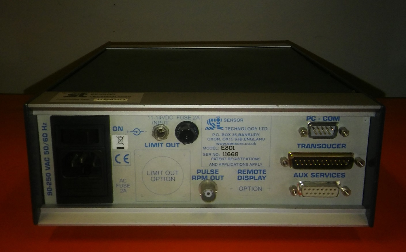

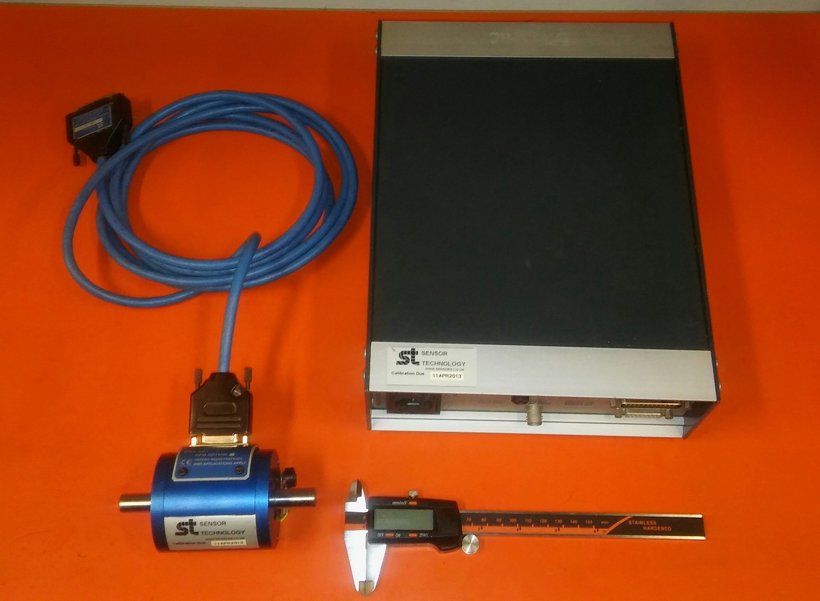

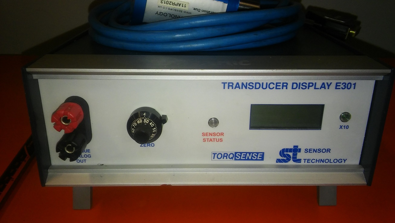

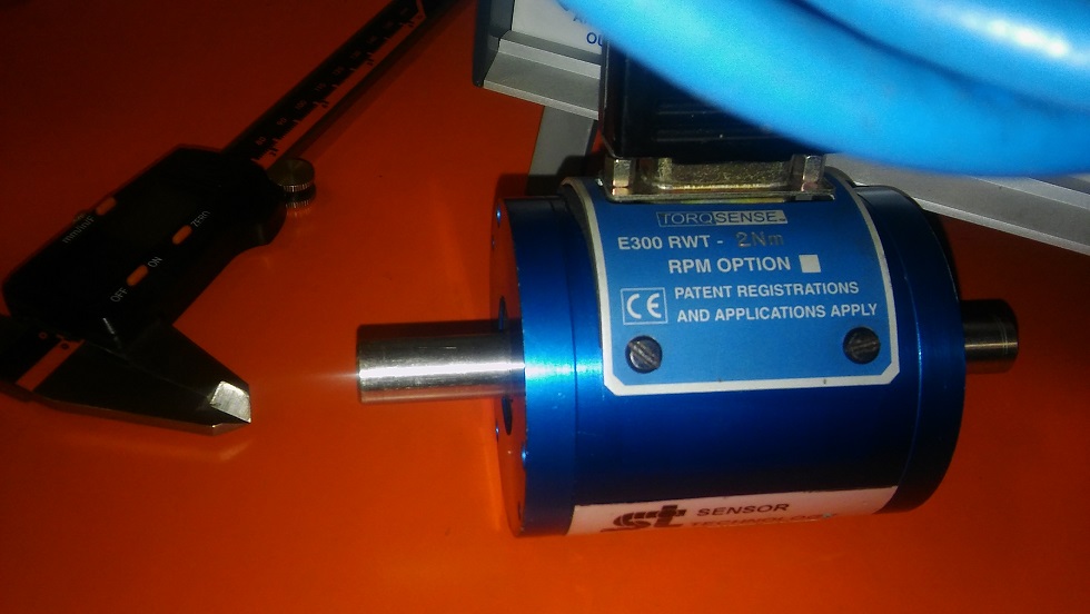

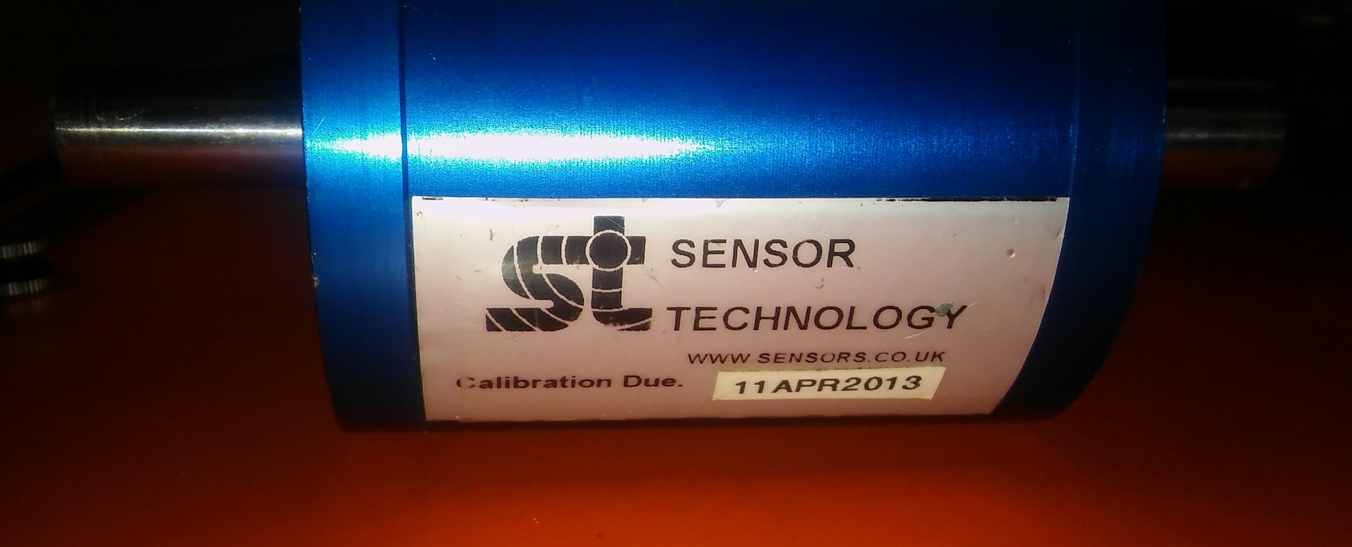

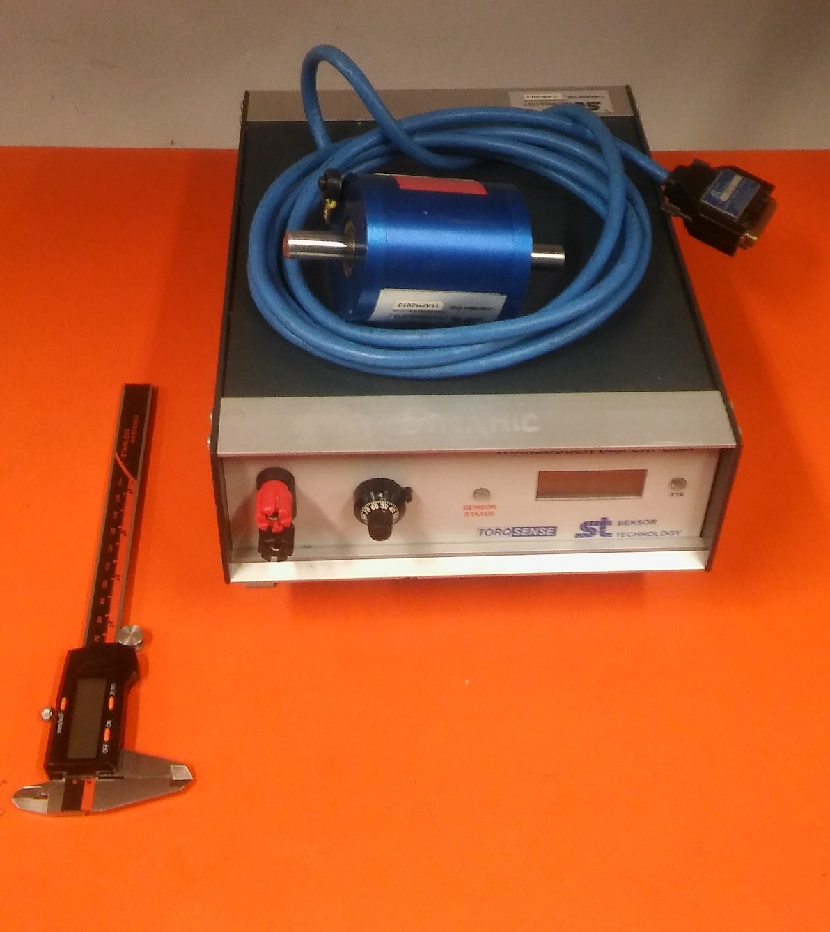

Mex> hele, ja mam navic jeste jeden obdobny, ale starsi model TorqSense E300 RWT. Kalibrace mu vyprsela v r.2013 a od te doby ho mam jen ve skrince. Ma rozsah +-2Nm . Je k nemu i interface jednotka E301 s analogovym vystupem momentu a pulznim vystupem otacek. Plus RS232, signalizace pretizeni atd. To se da dohledat na webu vyrobce. Tohle navic neni tenzometricky model, ale po vsech strankach lepsi model zalozeny na ultrazvuku.
Kdybys chtel, prenechal bych ho za rozumny peniz, nove tohle stoji vazne balik, tento konkretne dost pres kilo.

Navíc +-2Nm mi přijde hodně málo. K čemu to bylo původně určeno? To musí být do nějakých speciálních malých aplikací, ne?
Zaujalo mě to ultrazvukové měření. Jak se moment měří ultrazvukem?
Já o vnitřnostech té hřídele, kterou budu mít půjčenou, nic nevím. Tak jsem automaticky předpokládal, že je to na principu tenzometru. Ale možná to je jinak.

OK. J ho hned hodim na bazar, kdyz uz jsem to vytahl a nafotil.
Tento jsem mel zejmena pro mereni malych elektrickych aktuatoru na turba, kde se pouzivaji na aktuaci Wastegatu, VNT nebo VICu. Vyvijel jsem pro ne ridici systemy a nastroje.

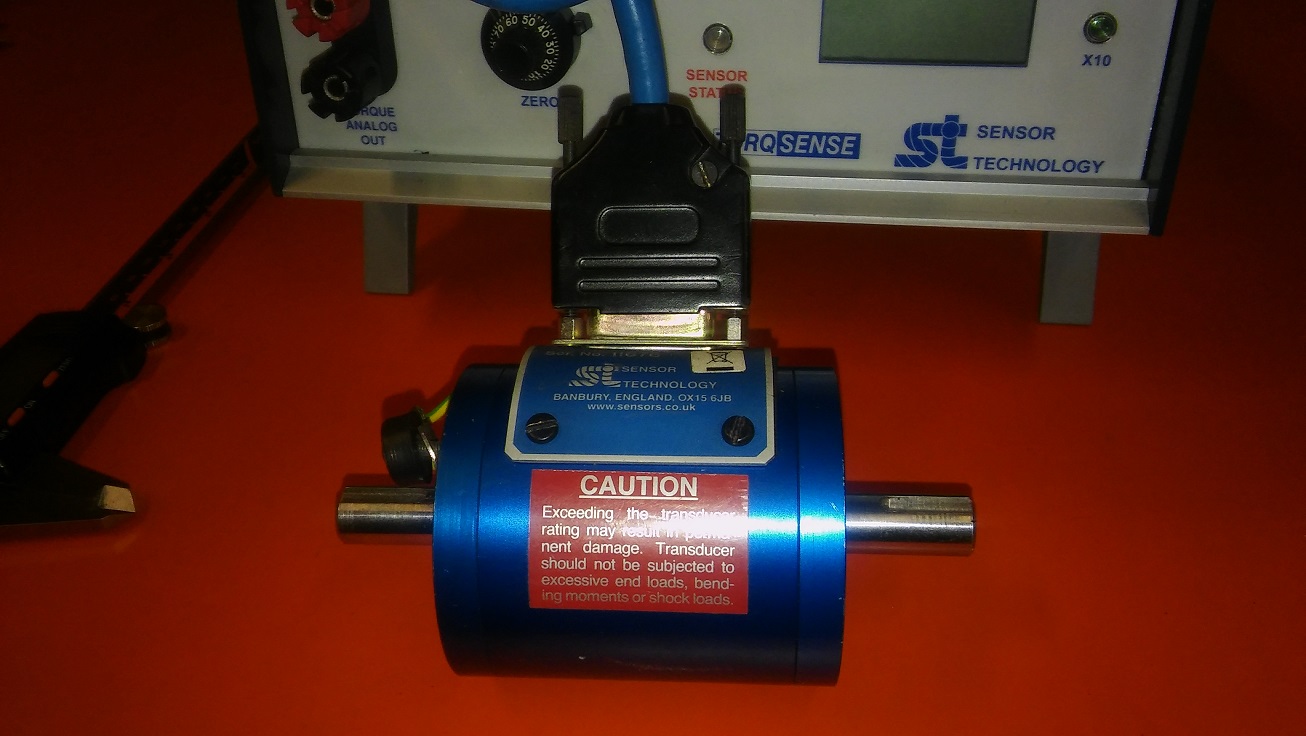

Ten ultrazvukovy princip je dobre popsany na webu toho Sensor Technology, je to jejich patent. Jde o to, ze s torzni napjatosti materialu se lisi jeho akusticke vlastnosti, sensor emituje zvuk podel te deformovatelne hridele a snima odrazy. Myslim ze z fazoveho posunu poslanych/odrazenych se usuzuje na napjatost, resp. cinny moment. Je to az neuveritelne presne. Doufam ze si to pamatuju dobre.

Mex> jestli si dobre uvedomuju, tak na hrideli jsou nutne porad nejake merici elementy, ale diky principu cinnosti se prave daji snadno snimat bezkontaktne pomoci RF.
Ten teoreticky zaklad se jmenuje Surface Acoustic Waves technology. Urcite ma Sensor Technology popsanou tu implementaci v torquemeterech nekde na strankach,

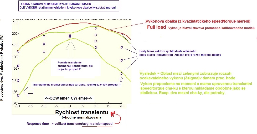

OompaLoompa píše: 30. 10. 2020, 5:39 pekný aparatus
no dovolím si trocha podpichnúť :mrgreen:
Momentová charakteristika krokového motora pri konštantných rýchlostiach má len limitovanú výpovednú hodnotu...
Nechtel jsem zabrednout do nekonecne debaty, tak jsem tvuj legitimni prispevek o transientnim chovani puvodne ani nekomentoval. Dnes jsem ale jeden z moznych zpusobu reseni vysvetloval nekomu jinemu, tak to pouziju hned i tady. Prestoze zobrazena data plati pro trochu jiny nez typicky KM, tak princip je uplne stejny.
Jde o otazku, jakym postupem z te kvazistaticke speed/torque cha-ky popsane drive a omezeneho poctu jednoduchych response time mereni ziskat spolehlivy odhad trnasientni speed/torque cha-ky. Vysledny postup je silne motivovany strukturou simulacniho modelu pro ktery byl postup vypracovany a ktery ma za primarni mechanickou stavovou promennou vykon (a nikoliv moment jak byva zvykem).
Je to trosku komplikovanejsi, ale vzhledem k tvemu predchozimu prispevku to myslim z obrazku okomentovaneho grafu taky pochopis. Neni to ani nejuniverzalnejsi, ani nejpresnejsi a asi ani nejsnadnejsi postup. Jen jeden mozny, simulacne schudny.
