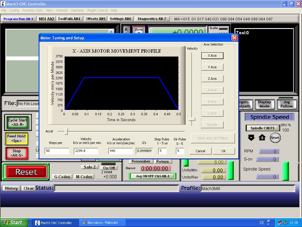

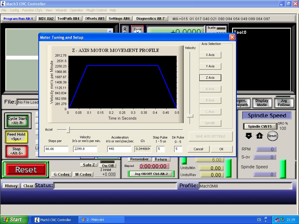

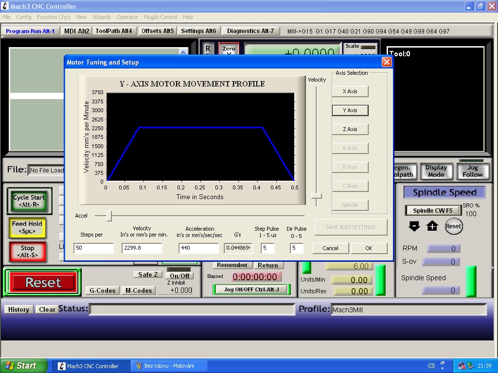

Zosnímaj obrazovku Motor Tuning a daj sem foto, resp. napíš všetky nastavené hodnoty.

tak tady to je

Zníž akceleráciu zo 440 na 200, prípadne 100 a vyskúšaj. Tu môže byť chyba. ( jubilejný 1000-ci :D )

tak jsem to vyzkoušel a bohužel nic teda né že nic zase se to zlepšilo ale pořád to chybuje !!!!! třeba 20písmen to udělá krásně a pak najednou se to zblázní a už to jede o kousek jinde nebo to udělá hnusní písmeno že nejní k přečtení
