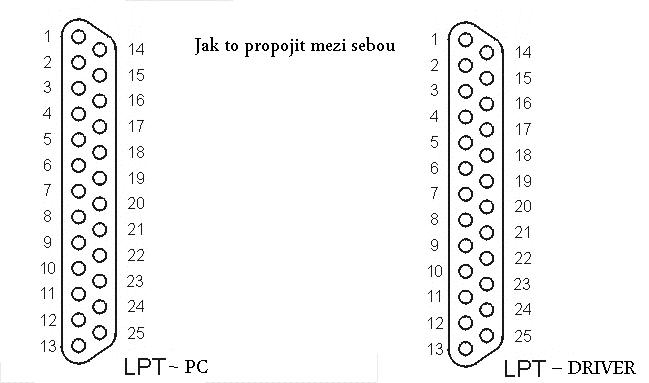

zdravím pánové najde se tu někdo kdo by věděl jaké piny mám zapojit abych mohl propojit driver od http://maczaka.webz.cz/ jedná se o LPT KONEKTOR CHTĚL BYCH VĚDĚT POKUD TO TU NĚKDO TAKY ŘEŠIL , zapojení pinů na kabelu na propojení PC A DRIVERŮ??? DĚKUJI MNOHOKRÁT

Já stojím před podobným problémem. Jen tiše předpokládám, že je to 1:1 ;-)

Nechápu, proč si zapojovat vlastní kabel, když kabelů od tiskáren se všude povaluje spousta a případně stojí zanedbatelný peníz.
Je to 1:1, podrobnosti zde: http://pc-site.owebu.cz/?page=KLPT , http://www.pr-software.net/document/paralel-printer/

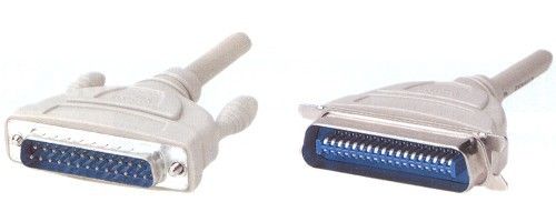

No řekl bych, že kabel k tiskárně je nám na nic ;-)
Na jedné straně totiž má konektor Canon 25 na druhé AMPHENOL (Centronics) ;-)
Kdežto na straně vstupu do desky CNC je CANON také ;-) ;-)
Takže potřebujeme (tedy teď mluvím sobecky za sebe ;-) kabely CANON 25 M - CANON 25 M 1:1
Takový kabel určitě někde mám, ale teď si honem vzpomenout. ;-);-)

Ty moje odkazy byly pravda trochu obecnější, nicméně tedy "Kabel Centronics 25žil." jsem našel v místním e-shopu 1.8m za 35Kč úplně nový, není co řešit nebo zkoumat jak je zapojený. Na obrázcích vyberu správný typ konektorů a je to.

No to právě nee. ;-)
Ten Centronics je ten kabel k tiskárně ;-). Já mám na obou stranách CANON.
a to ženskou ;-)
Potřebuju tohle:

17. 2. 2009, 9:29
rawen píše:Ty moje odkazy byly pravda trochu obecnější, nicméně tedy "Kabel Centronics 25žil." jsem našel v místním e-shopu 1.8m za 35Kč úplně nový, není co řešit nebo zkoumat jak je zapojený. Na obrázcích vyberu správný typ konektorů a je to.
Radek
Ten Centronics je tenhle:

tak to propojím mám 1:1 a nic viz. níže děkuji

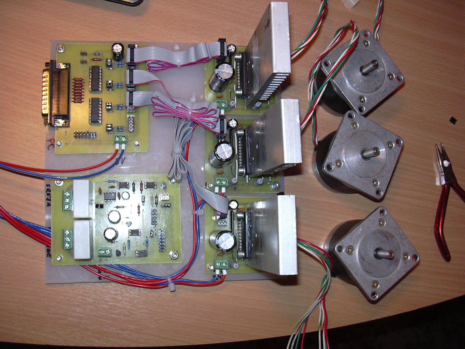

zdravím pánové mám takovej problém cšem mám už hotové ale elektronika jako by nerágovala pouštím do ní 25V a kupodivu to vůbec nic nežere takže je proudová pojistka u zdroje na nule nevíte čím to je ???všechvo už jsem vyzkoušel a už nevím jak dál... zároveň když kliknu na cokoli v machu tak to ani nepípne poradte mi prosím vás co mám kde špatně nebo můžu mít čkaptně že to ani nepípne ........děkuji moc
Svoby
Příspěvky: 267
Registrován: 25. 1. 2008, 2:42
Bydliště: Lysa nad Labem
19. 2. 2009, 10:09
Premer napajeni driveru. Jak tech 25V tak 5V. Pak se podivej co mas na vstupu ENABLE pin 3. Log 1 driver se vypne .Log 0 zacne tec proud do motoru.
