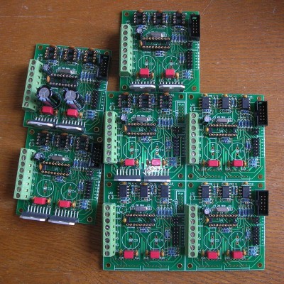

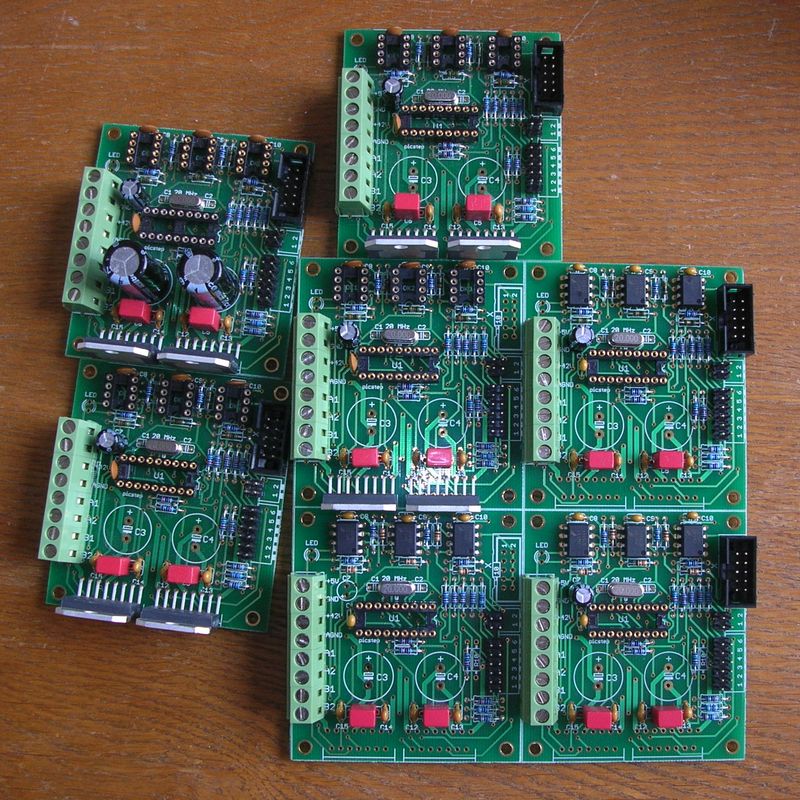

AcemanLB píše:No ta cena z Ebay vypadá hodně slibně už jen někdo kdo by to zvládl nakreslit v Eaglu a naprogramovat ty čipy :( V obojím jsem levej :D Ale jinak parametry ty drivery mají slušný :)
Pokud jde o picstep, tak tam bych takovy problem nevidel. Rozlozeni soucastek jsem pouzil z jiz existujiciho, akorat jsem opravil chyby. Kupodivu snad neudelal jine. Protoze k plne spokojenosti pouzivam asi 9ks techto driveru a dalsi cekaji - viz. foto. Tudiz tistaky existuji a naprogramovat PIC je to nejmensi.
Diky za tip na zdroj LMD - uz jsem 8ks na zkousku objednal. Uvidime, avizuje, ze jsou nove. Nicmene upozornuji, ze krome zminenych LMD mam ostatni v supliku a to nepocitam (vcetne casu). Nedelam to pro vydelek. S nejvetsi pravdepodobnosti hotove drivery napr. z cncshopu vyjdou levneji...
7x picstep
7x picstep
