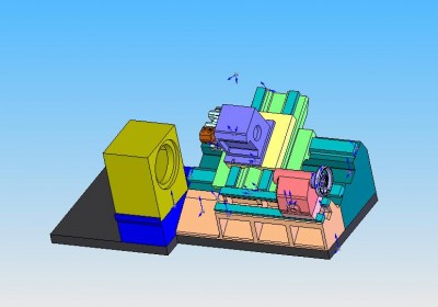

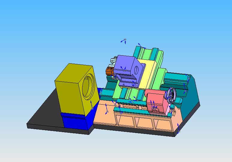

tak jsem měl v práci chvilku tak jen takový návrh soustuhu co na to říkáte?
Příspěvky: 8431
12. 5. 2007, 11:14
Hezké, i koně se podařilo vtěsnat. Jaká je návrhová velikost ? Osobně jsem navrhoval miniaturní soustruh z plnýho, tohle vypadá na litinu - nebo je to dělaný z desek?
FuN
Příspěvky: 292
Registrován: 12. 4. 2007, 6:57
Bydliště: Choceň
12. 5. 2007, 11:35
je to plánované z litinových odlitků, koník je mechanický, protože se mě zdálo zbytečné do něj montovat hydrauliku, na vedení pojezdů suportů ještě nevím co dát, buď lineární vedení anebo kalené vedení a obložení nějakou hmotou třeba Turcite, ale ten je dost drahý a výroba těch lišt je také technologicky náročná tak asi dopadne lineární vedení, jinak pojezdy jsou Z 400, X 250 oběžný průměr 300, pojezd koníku 450, hlava 8 míst,
v současné době vylepšuji nástrojovou hlavu a vřeteník, také uchycení vřeteníku a lože kvůli tuhosti je v přípravě

No nevim je tam sposta dílů aby se ti to nakonec sešlo a nepracovalo.
Já bych prodloužil vedení saní a koníka se vřeteném posadil na podélný posuv,a vyrobil bych je zrcadlově.

abych se přiznal neumím si dost dobře představit jak by to mělo být umístěné zrcadlově
QNX
Příspěvky: 3689
14. 5. 2007, 7:19
zrcadlově by měl být vyosený koník?
Takhle je to taky pěkný, jenom bych sloučil ty díly co tvoří základnu do jednoho celku. At se může udělat jeden odlitek a obrobit na jedno upnutí.
Kdybych už jeden CNC soustruh nestavěl, tak bych do toho klidně šel :)
