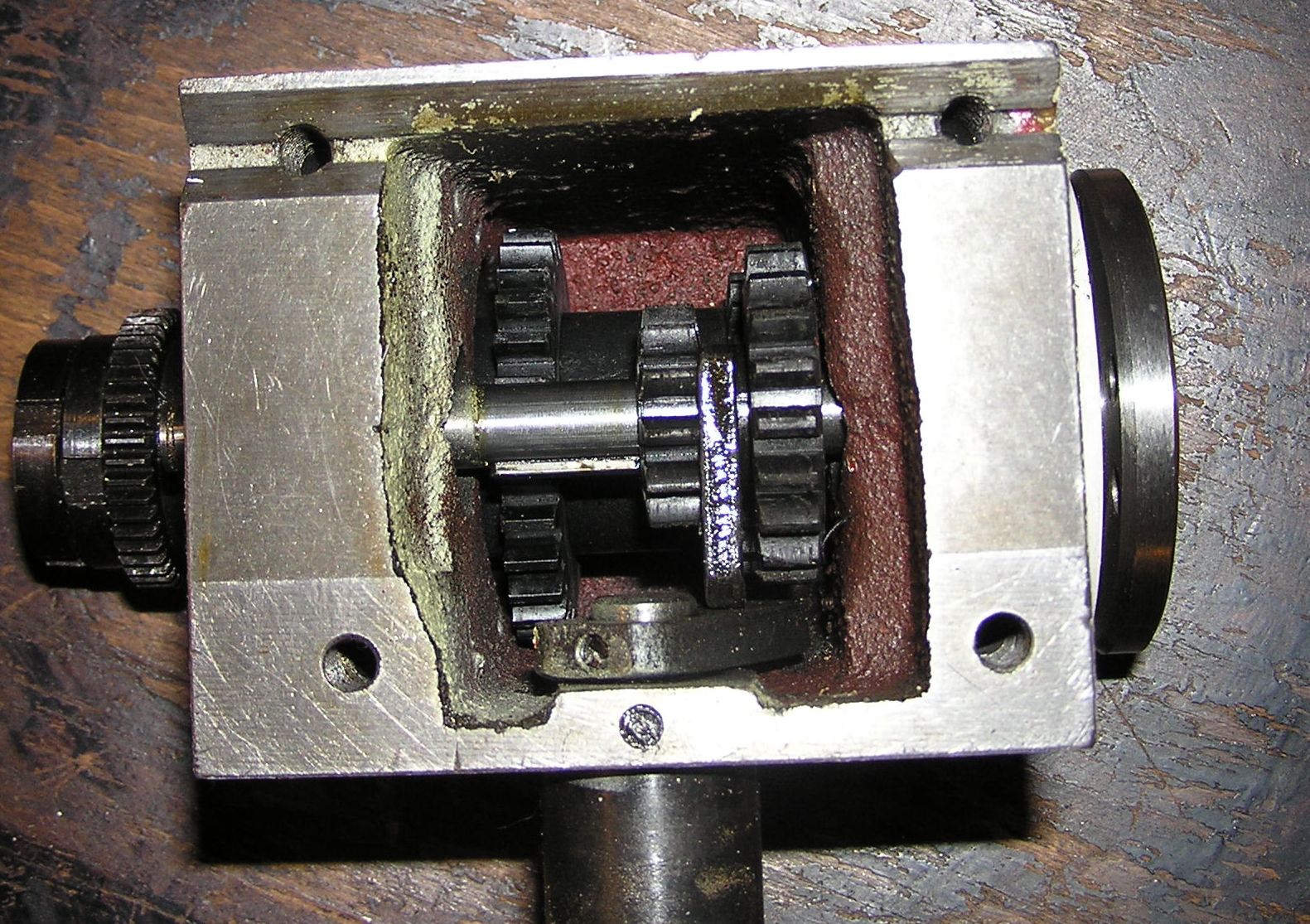

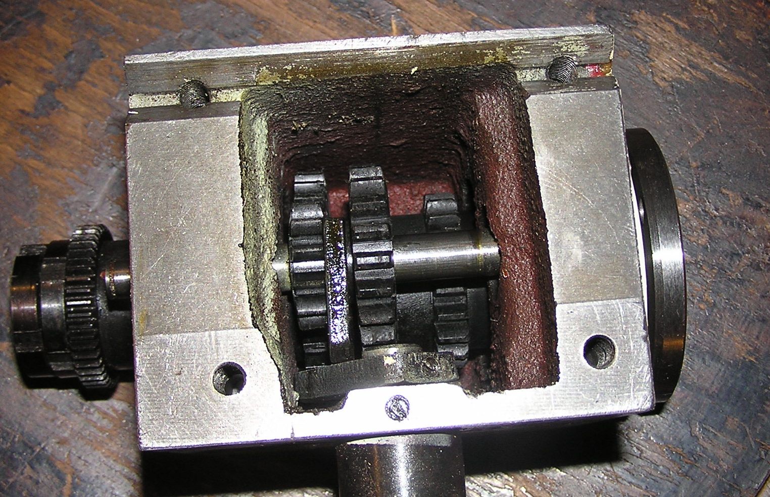

Jinak fotka vnitřku. Co ty na to ?
Já bych to jen trochu máznul ;-)
Laco19
Příspěvky: 276
Registrován: 17. 12. 2008, 4:19
Bydliště: Kosice
28. 2. 2009, 8:13
Zdenek Valter píše:Já bych to i zkusil, ale nemám ten správný klíč ;-)
Ten co jsem ukazoval Aeroomnimu je na to malej a sikovky brát nechci ;-) ;-) ;-)
Ložiska jsou stejná a kdybys otočil i kolečko převodu tak s ním půjde i točit.
Mas to celkom ciste, uz aj ja:
Obrázek
Ked uz som to rozoberal, vymenil som loziska za kuzelikove:
Obrázek
a vyrobil podlozky, aby to sedelo, kuzelikove loziska su sirsie:
Obrázek
Matice som povolil opatrne kliestami. Nerad to robim takto ale nie je na nich ani skrabanec - velmi dotiahnute neboli.
No já je mám utažené :-( Nemáte případně někdo tuchu kde by se k nim dal sehnat ten klíč ?

Laco ještě mám otázku. Byly pod šrouby připevňujícími převodovku vřetene k loži pérovky ?
Jo a ješte jedn dotázek - plechové kolo se zuby na Tvé fotce nalevo je clonka k měřiči otáček ?

Loziska su bezne kuzelikove 30206. Nie je ich problem vymenit, len su sirsie - treba vyrobit podlozku patricnej hrubky. Na arceurotrade.com je na to aj obrazkovy navod.
Pod skrutkami som nemal ziadne podlozky - koli poisteniu myslim ani netreba. Vzadu by sa ani nezmestili, mam tam motor dost natesno. Mimochodom, dal som tam aj 4. skrutku, zmestila sa len M6.
To plechove koleso je k snimacu otacok.
Co sa tyka skrutky, ak ju nechces poskodit kliestami tukni do zarezu v patricnom smere kladivkom cez kusok medej alebo hlinikovej tycky. Urcite povoli a neposkodis ju. Bicyklovych klucov som mal volakedy plno ale teraz akosi nie su - neviem vyskusat ci by bol dobry. Na webe sa daju najst vykresy pre vyrobu kluca ale mne sa to neoplati vyrabat - to by som vyrabal pilnikom v zveraku pol dna :wink: .
