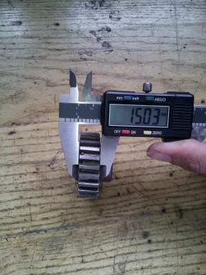

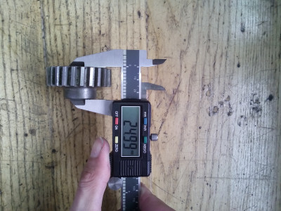

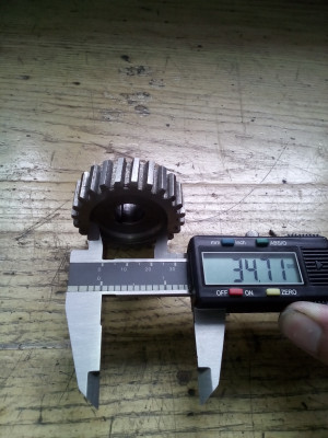

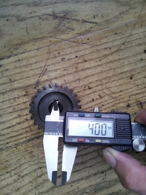

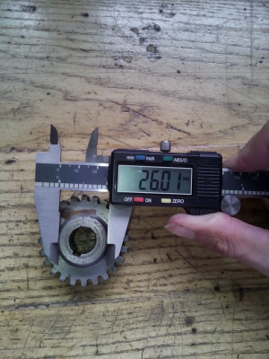

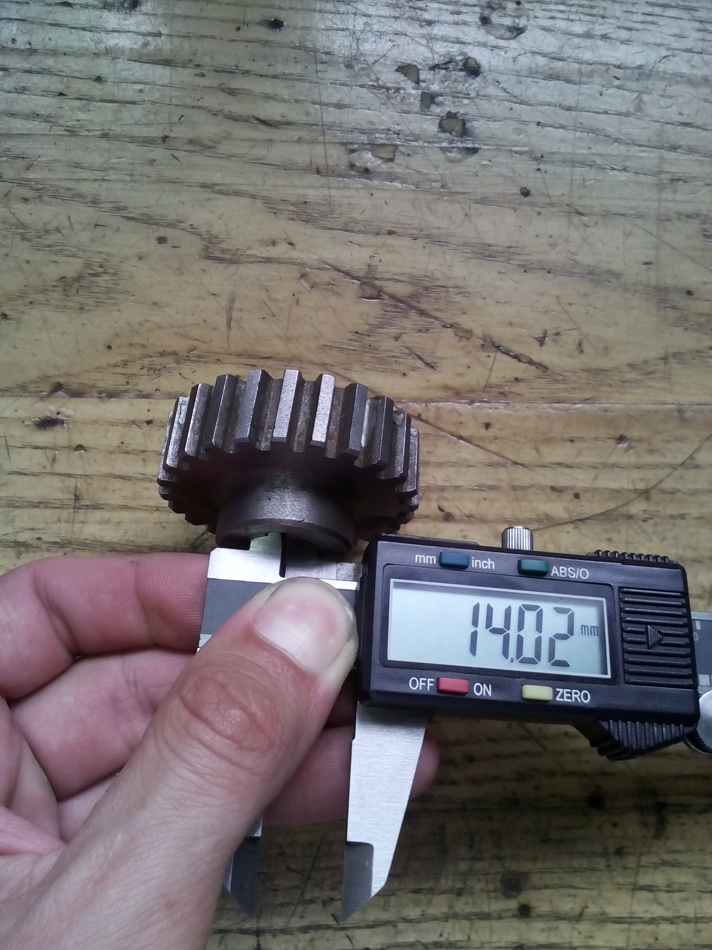

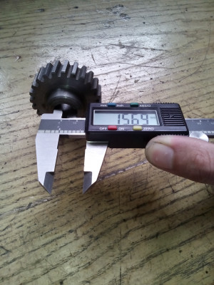

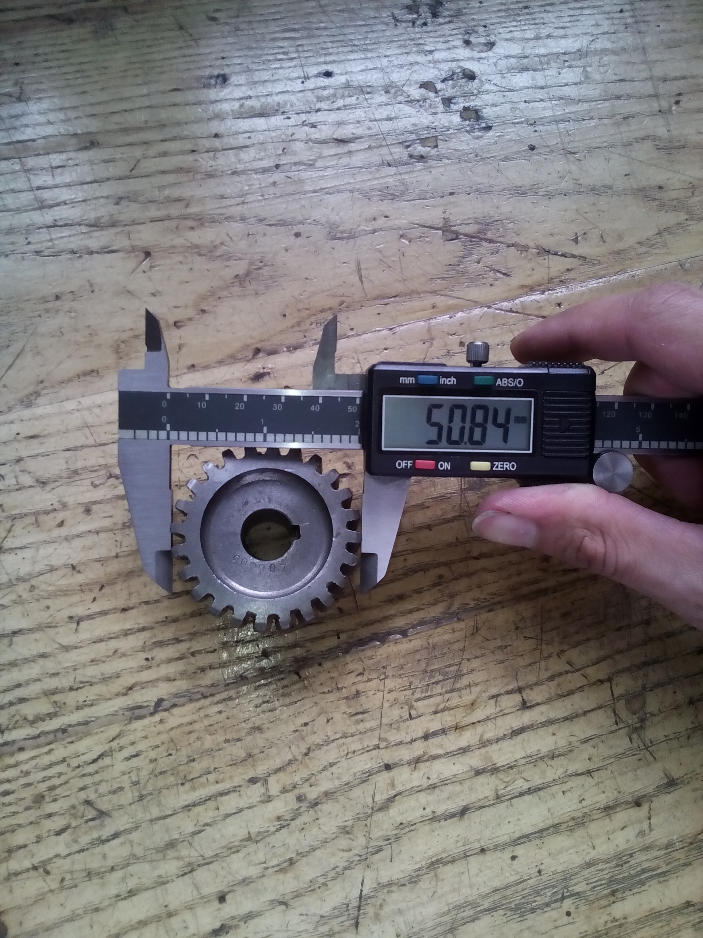

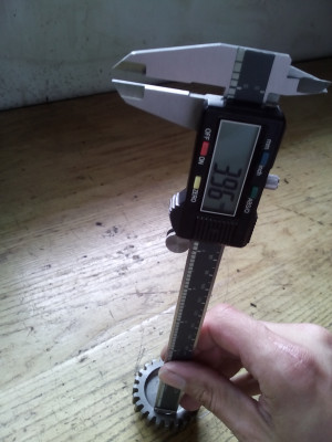

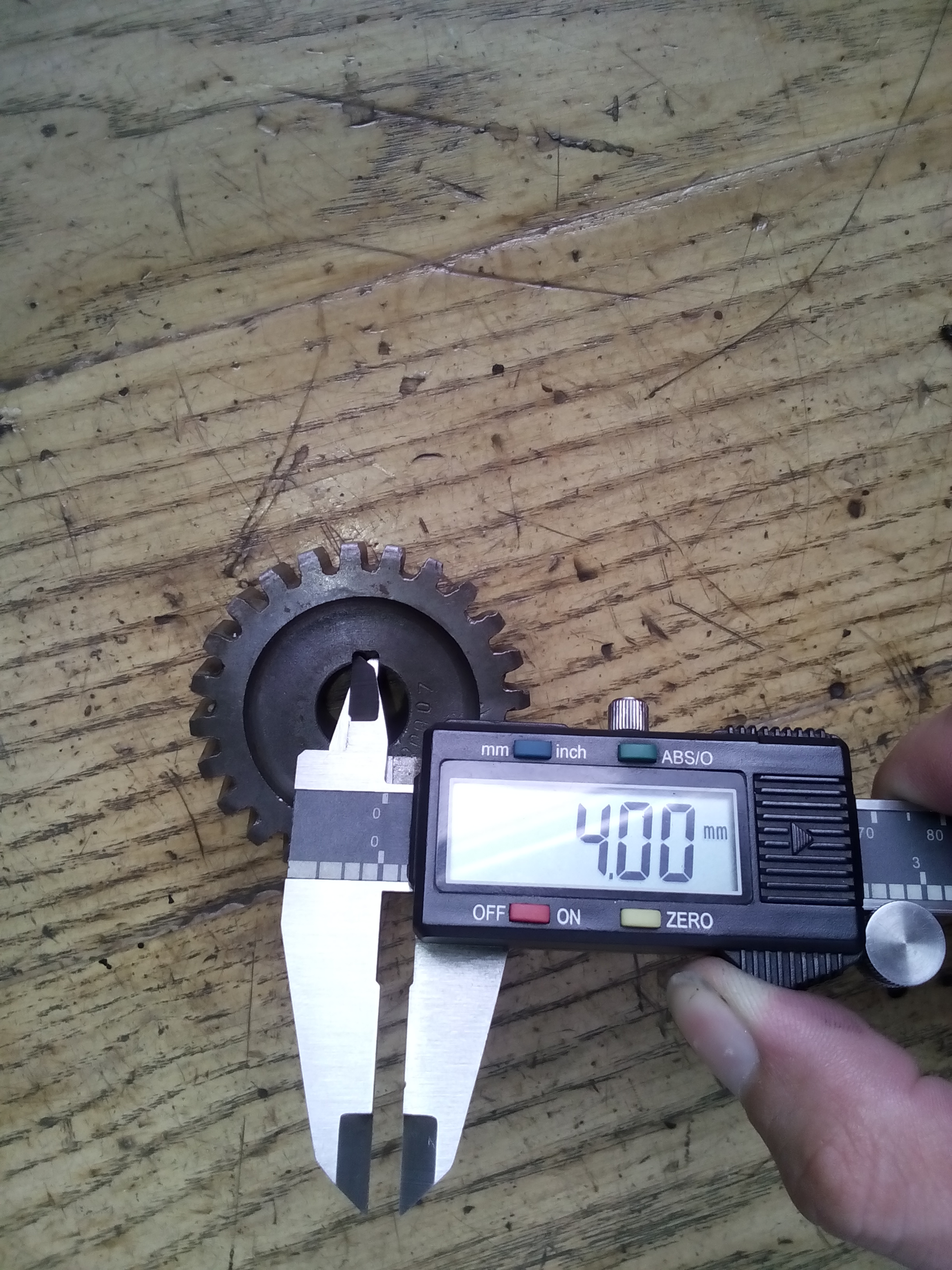

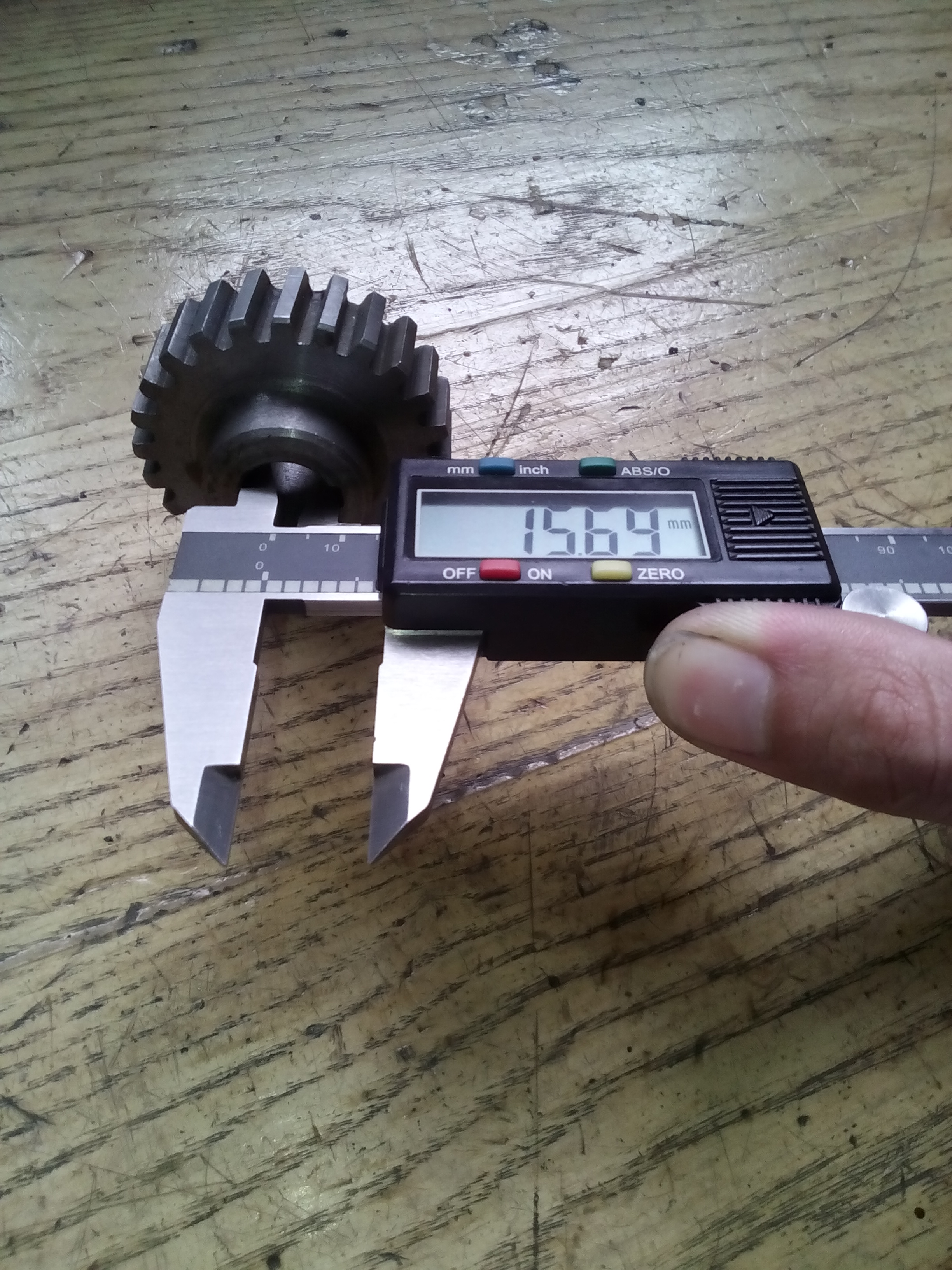

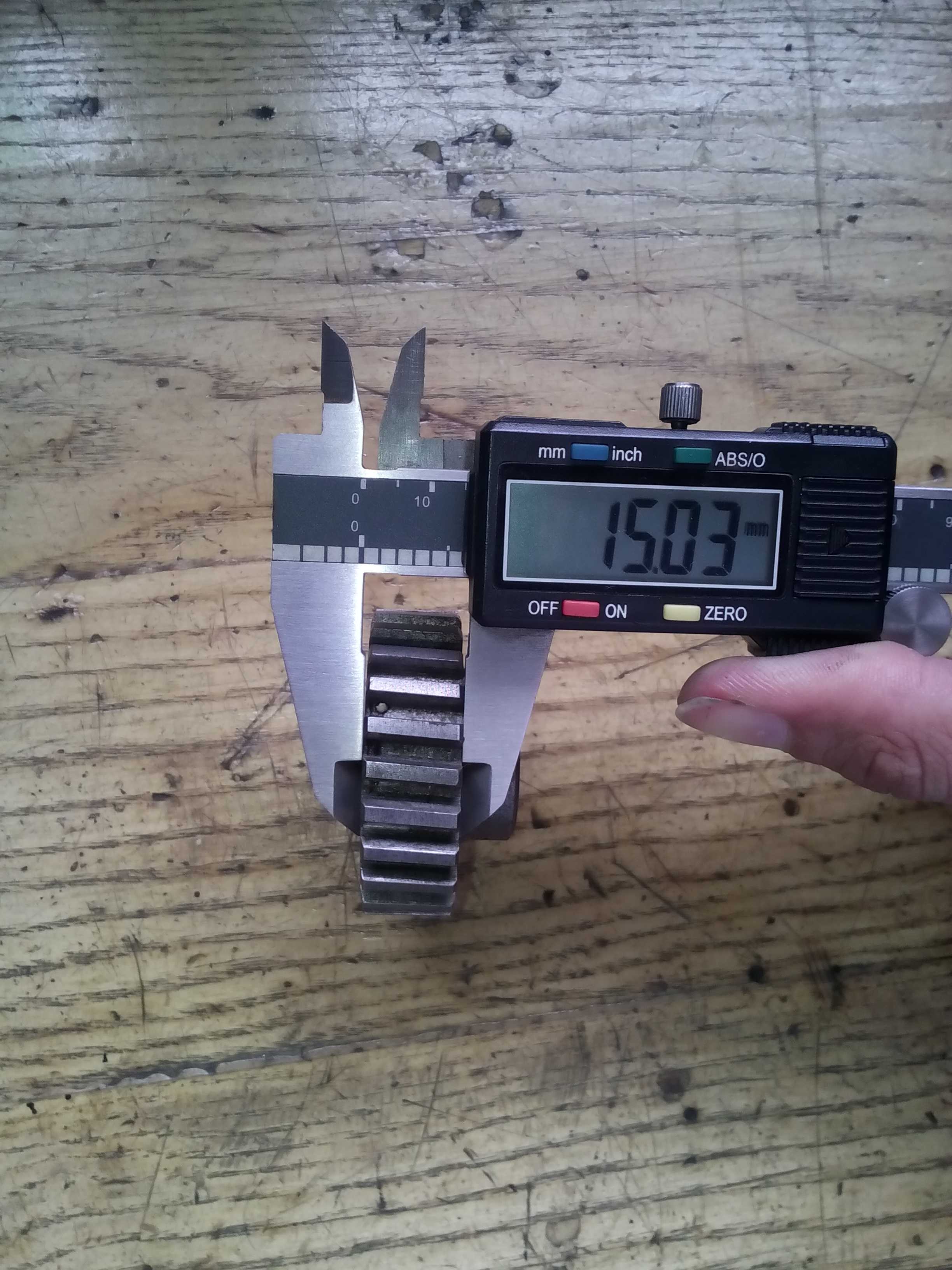

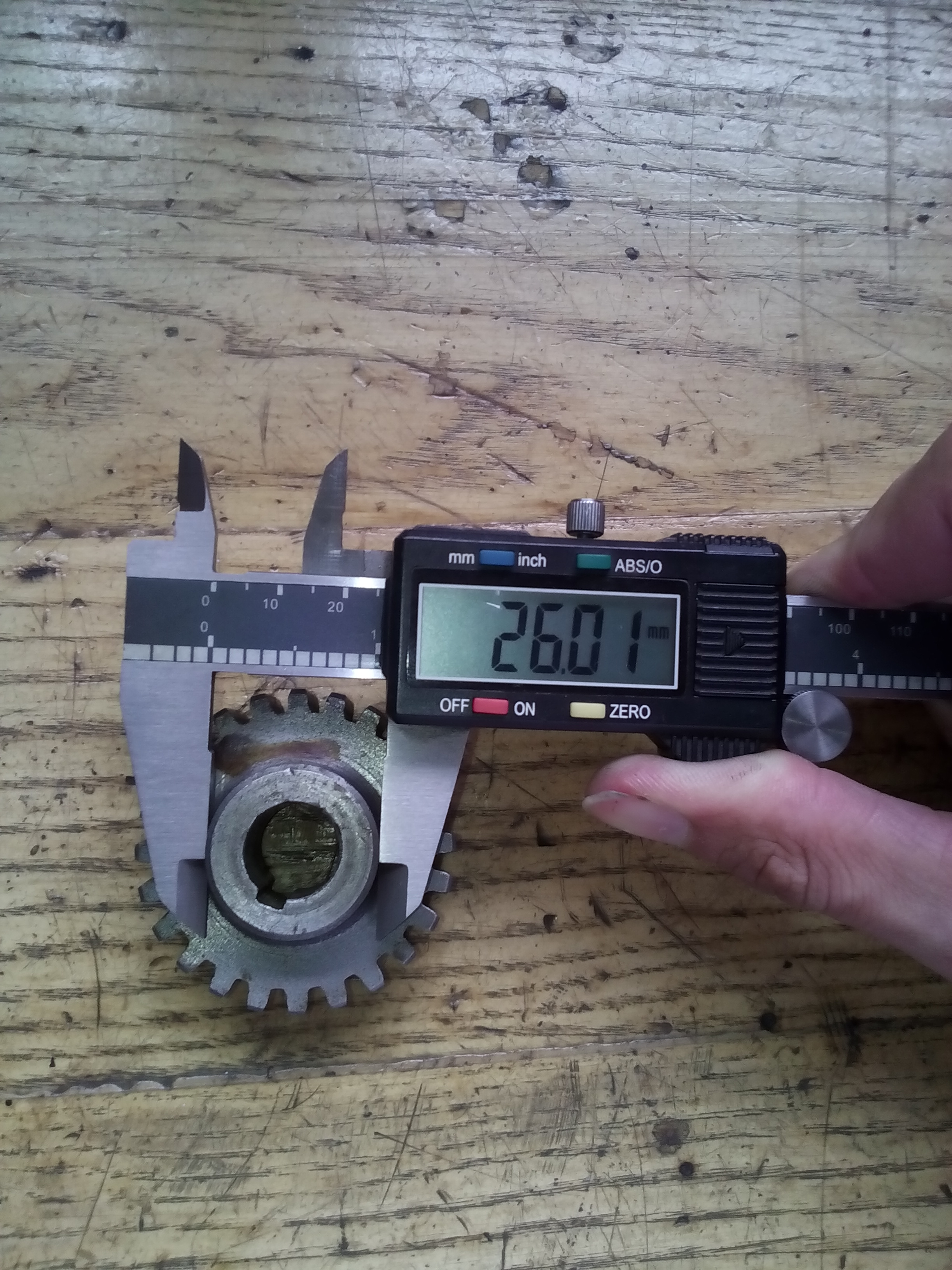

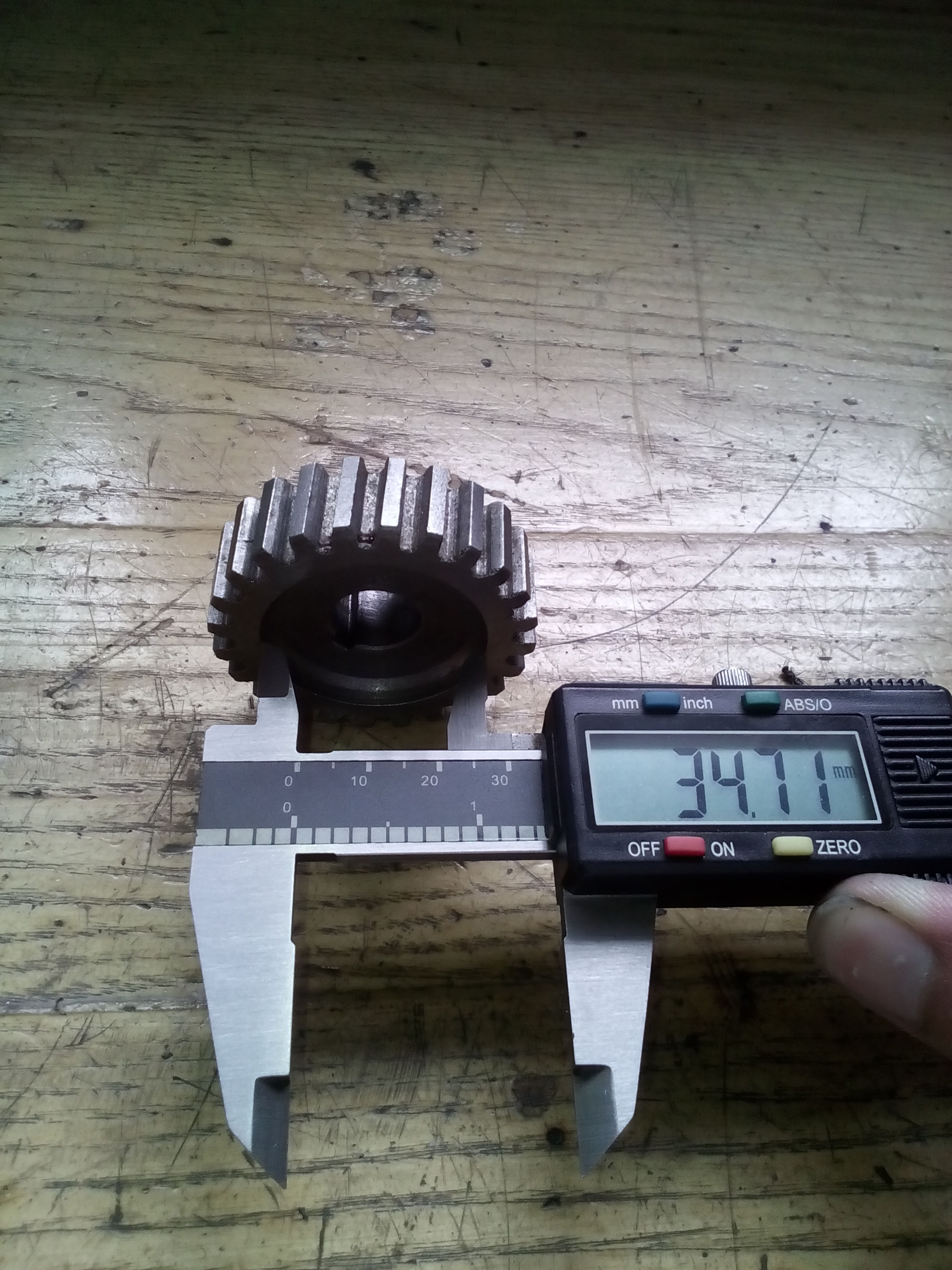

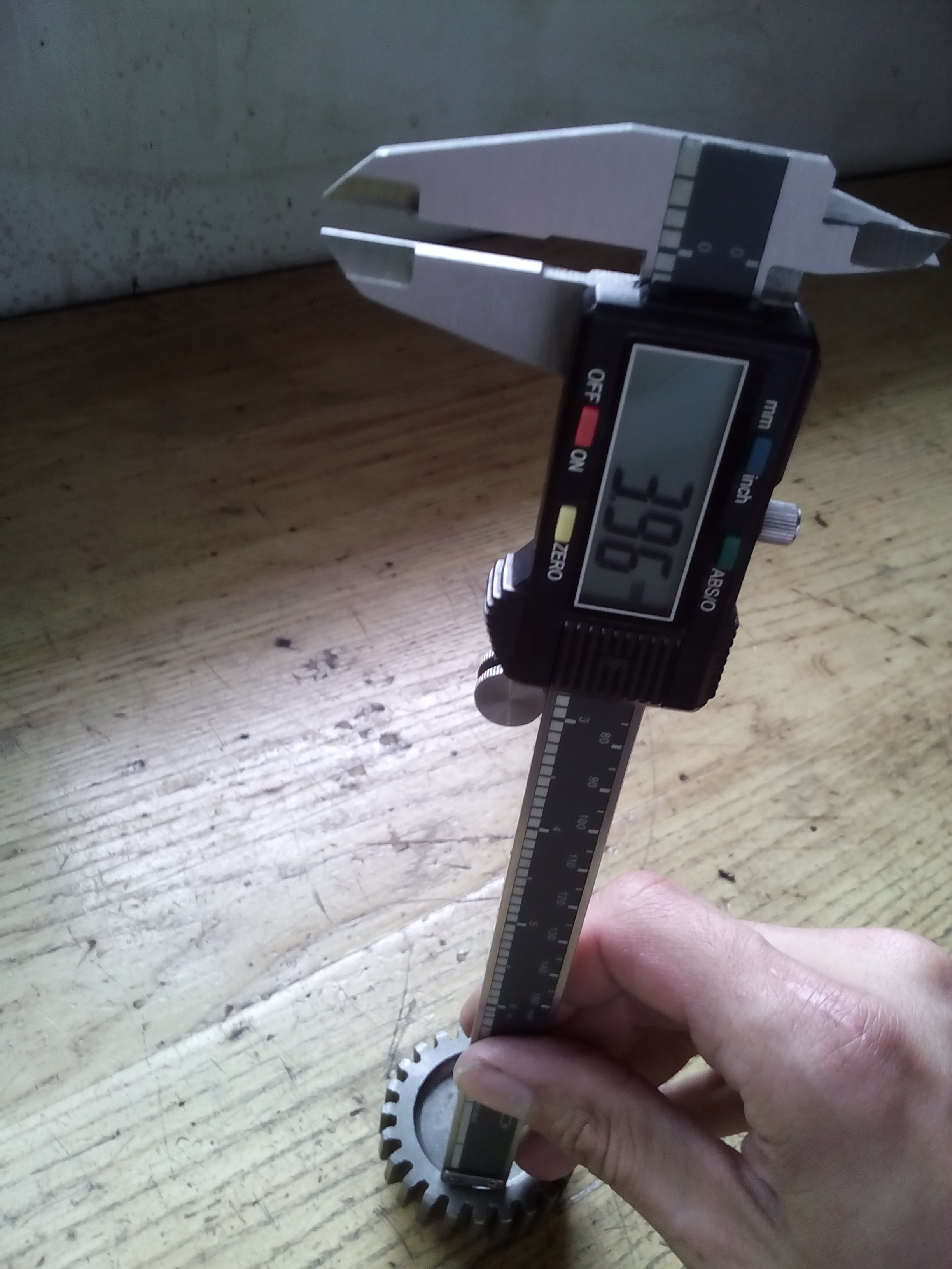

Tady mám to původní kolečko.
SU50,FA2V

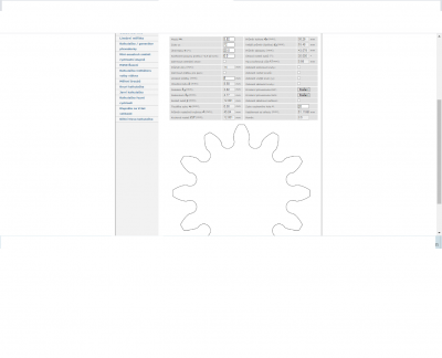

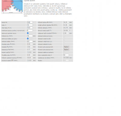

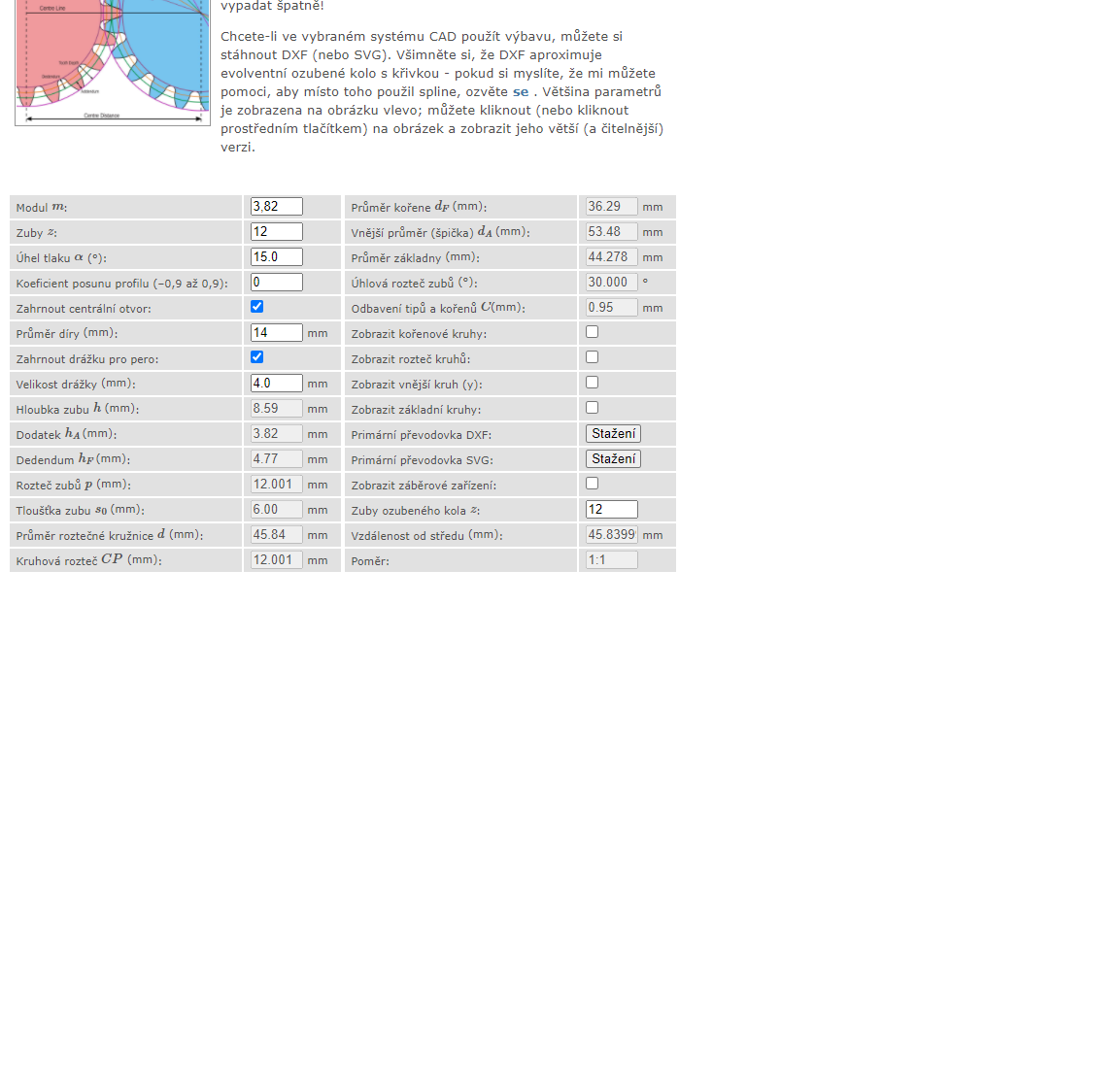

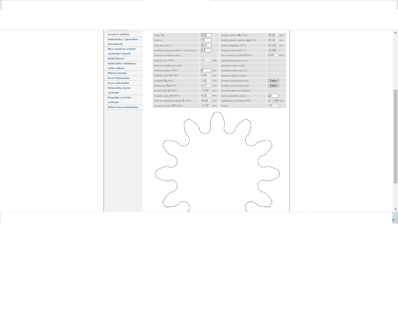

A tady je odkaz na kalkulačku ozubených kol.https://www.cgtk.co.uk/metalwork/calculators/gears Jak jsem už psal tři kola s
12,14 a 15zuby.
SU50,FA2V
Libor9050
Příspěvky: 156
Registrován: 5. 12. 2018, 12:36
9. 7. 2021, 2:07
Snad jsem to nastavil správně?
SU50,FA2V
Příspěvky: 8386
9. 7. 2021, 3:20
Takhle to úplně stačí :-)

originálne kolesá na závitových hodinkách mávajú mierne šikmé ozubenie. Je to vidieť aj na fotografiách kde meriaš to pôvodné kovové. Možno som to prehliadol, ale vyzerá to tak že chcete tlačiť klasické čelné ozubené koleso.
Tu sa podobné téma už preberalo, uhol beta pri stúpaní trapézu 6 mm je zhruba 3,6°:
viewtopic.php?t=31581&p=322126&hilit=su ... ky#p322126
Tlačiarni je to jedno, keď už, vytlačil by som ho zo šikmými zubami. Možno ak by koliesko bolo tenké, nevadilo by to, ale širšie už nemusí dobre sedieť.
Příspěvky: 8386
10. 7. 2021, 7:41
Dík za připomenutí, na 3D tiskárně je to samozřejmě snadné a CADu je jedno co vygeneruje :-) Čelní mělo být pro tu variantu nakupovaného kola.
