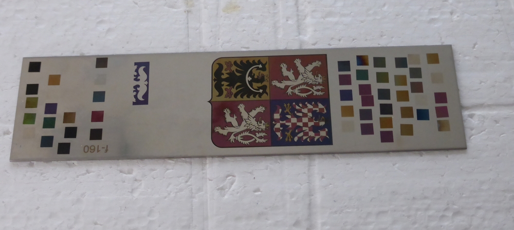

To vypadá moc pěkně, nabízejí to i nějací čínáci? Já si objednal klasiku 20W yaga ale ty barvy bych využil asi o dost víc.

jasně prodává to každý slušný číňan jen si připlatíš za MOPA zdroj , když jsem to poptával tuším 2 roky z5 chtěli za 30w +2500 USD což mi přišlo dost.... Nebylo to IPG, ale tuším, že JPT

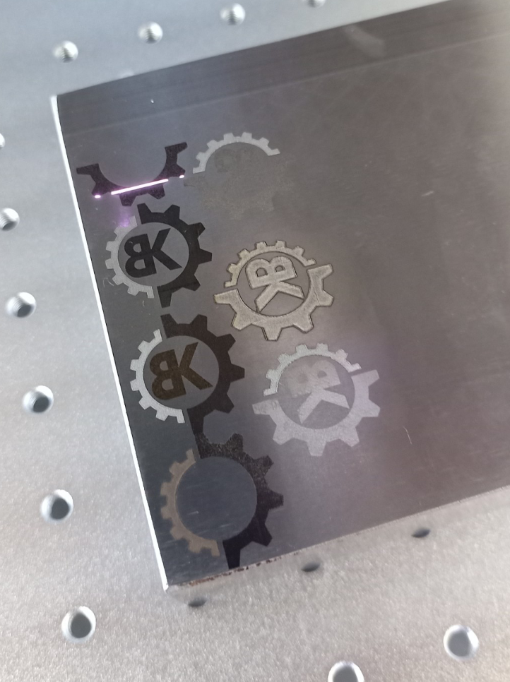

fmodel píše: ↑2. 7. 2022, 1:11 Ahoj
Máte tady někdo MOPA 60W nebo nějaké zkušenosti s MOPA co to všechno gravíruje a jak to řeže třeba nerez 0,8mm,
Ahoj, minulý týždeň mi prišiel MOPA 30W, hlavné využitie bude popis produktov + nejaké reklamné využitie, rezanie nie. Zatiaľ len nejaké testovania, z netu postahovane testovacie šablóny. Máme skúšať aj výrobu nejakých malých razitok.

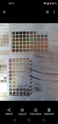

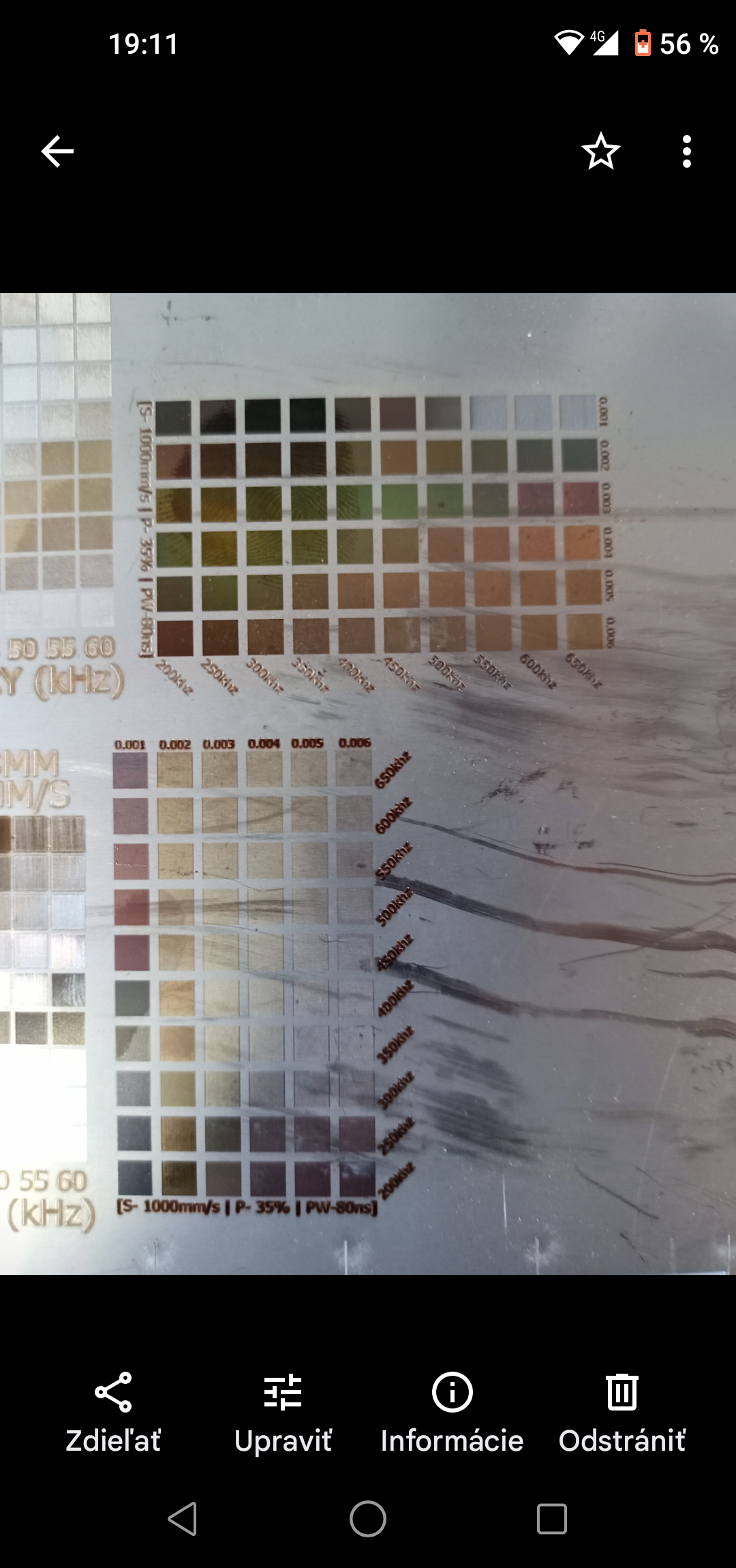

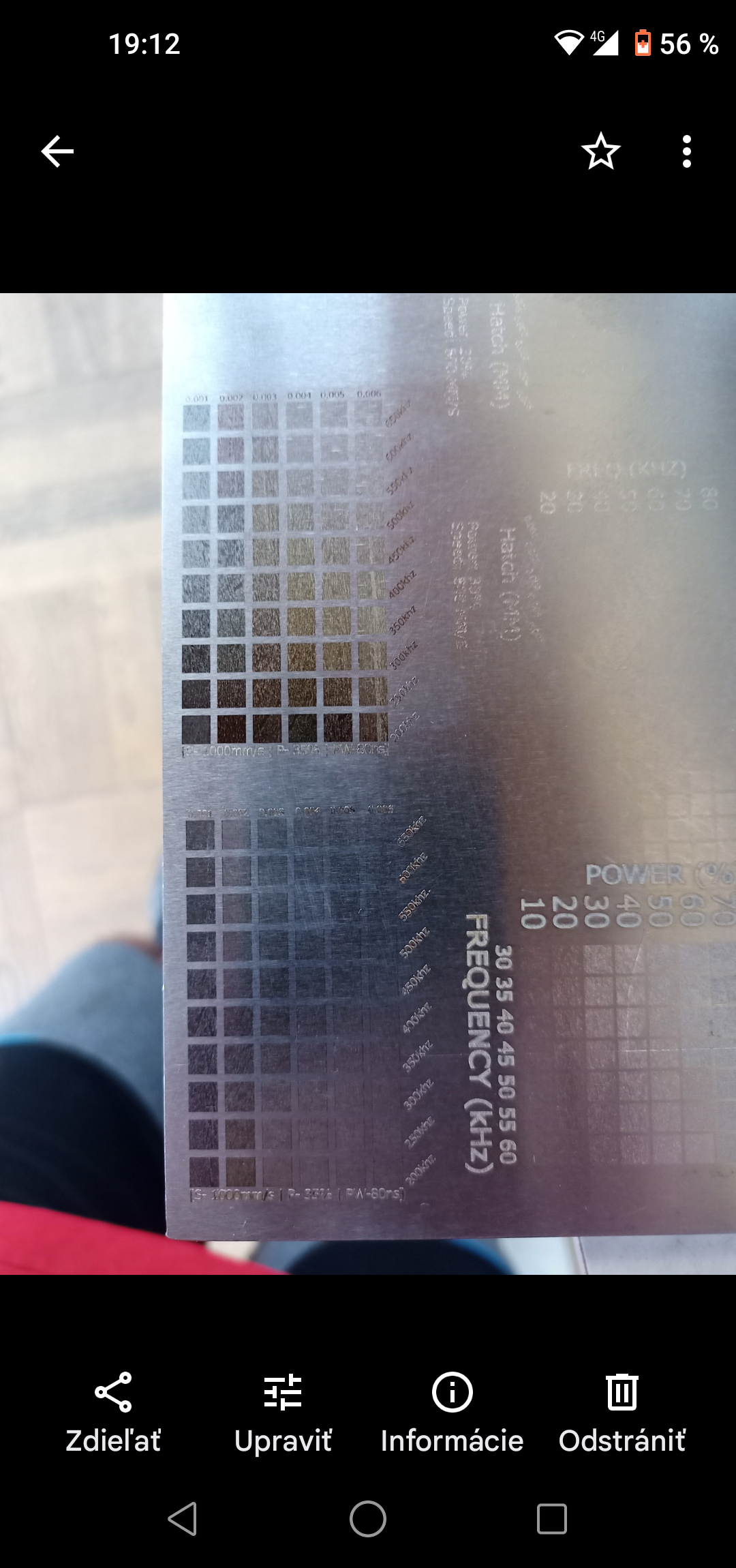

Mě už ho posílají, tak do 14 dnů bude doma 60W MOPA ,800mm Z motorová osa , rotační osa ,rotační zásobník na tužky a tomu optika 75, 110, 200, 300. Zatím jen na blbnutí .
jergus.balaz
Příspěvky: 1800
Příspěvek 8. 8. 2022, 6:06
fmodel píše: ↑7. 8. 2022, 11:19 Mě už ho posílají
Zo stránky Lasertips.org som postahoval šablóny na farebné testy, dnes som skúšal ich pálenie do nereze a K110, nakoľko z nej robíme najviac.

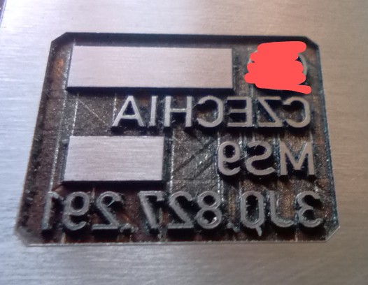

Dnes som skúšal aj agresívnejšie odoberanie materiálu, oceľ K110, 0.4mm do hĺbky, razitko má 11x9mm, čas cca 10min.
