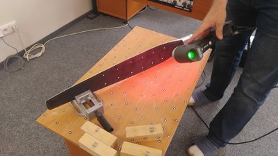

shanim 3D scanovani 70cm dlouha uzka vec presnost 0.5mm

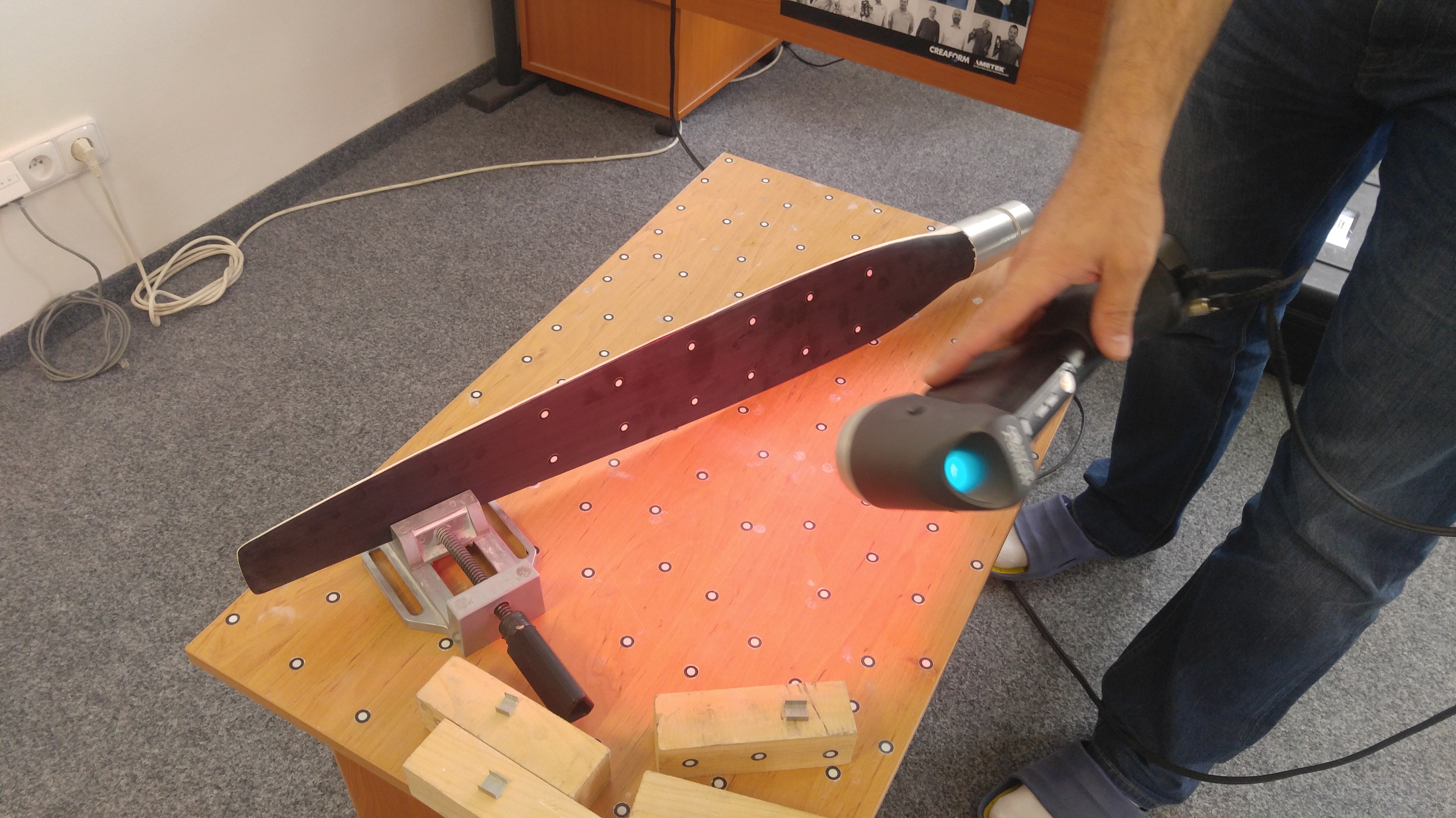

Scanoval to ten ,,vlasatej kluk"robokop píše:Dnes oscanovano u solidvision za cca 3000
Bylo to na pockani
Maximalni spokojenost
- Site Admin
- Příspěvky: 23436
- Bydliště: Praha
Jen stl
Dal to bude resit kolega v NX
Scanoval to pan Pavel
Asi kolem hodinky to trvalo
Odchylka pry pod desetinu
Tohle povazuju za vyresene
