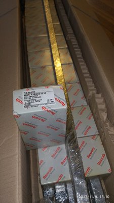

Mám rád obrázky v diskusi tak jeden přikládám. Pokud by někdo měl zájem, mám jich dost. 😀
Rexroth
Rexroth
