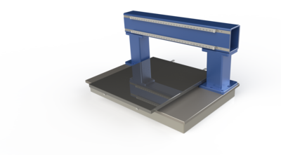

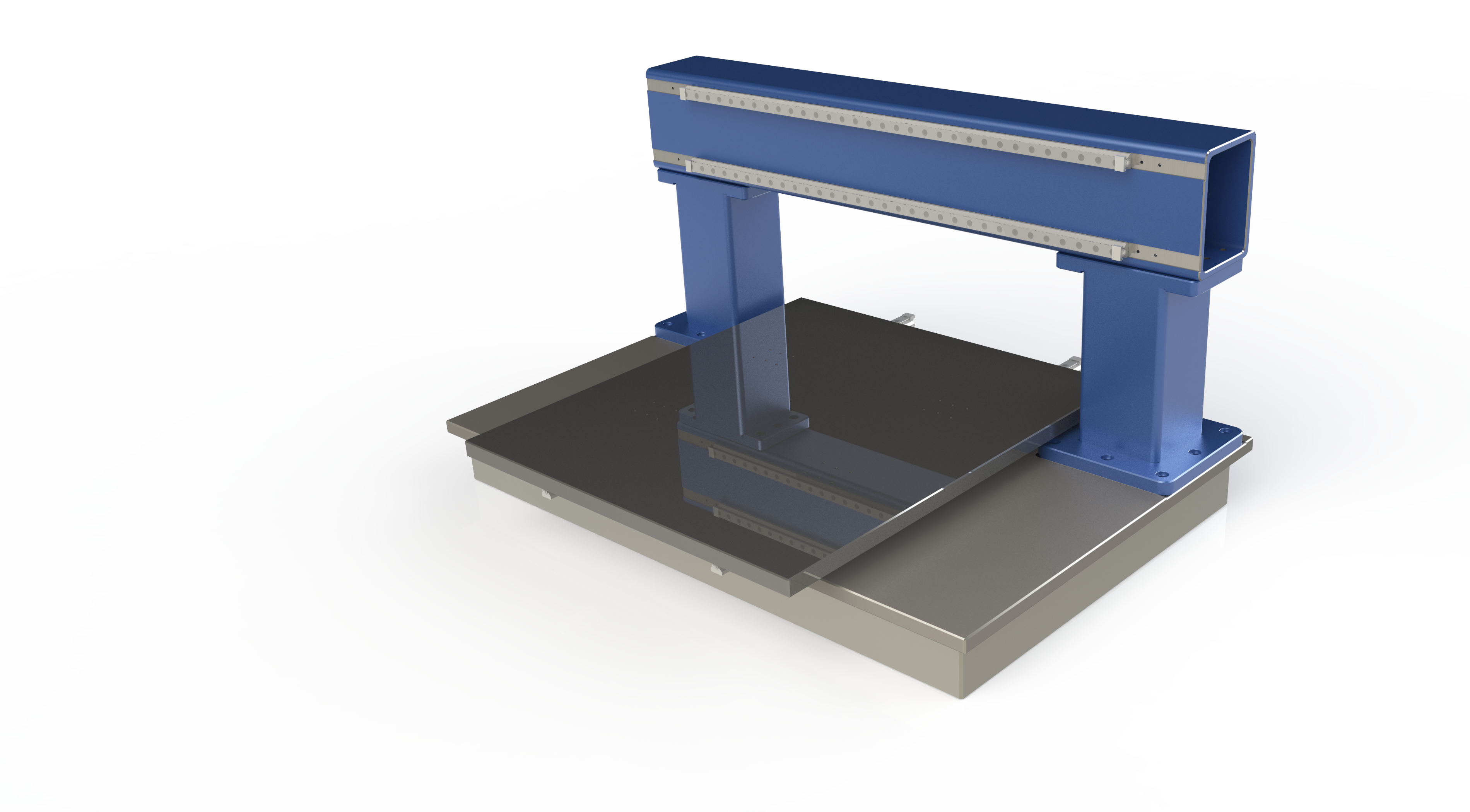

Přikládám první obrázek konstrukce pevného portálu.
Základem je litinová rýsovací deska 1200x800x130 mm
portál je 250x150x12mm jackel, který bych rád po sestavení vyplnil polymerbetonem
válečkové lineáry Bosch REXROTH 25 s předpětím c3
rozjezdy 500x700x300mm
konstrukce portálu
konstrukce portálu
madmax_cz
Příspěvky: 40
Registrován: 9. 10. 2017, 11:20
Příspěvek 7. 11. 2017, 12:07
jsem rád, že už se nemůžeš dočkat pokračování :)
pohyb obstarají šrouby od THK 2005 (už mnoho mnoho let mi leží v šuplíku broušený krasavci :lol: )
a serva AC Delta 750W na všechny osy

Na přesné ocelové formy to bude chtít hodně přitlačit na základně ,sloupech i trámu ,teda pokud ty přesné ocelové formy nebudeš obrábět frézama do průměru 6mm .

fmodel píše:Na přesné ocelové formy to bude chtít hodně přitlačit na základně ,sloupech i trámu ,teda pokud ty přesné ocelové formy nebudeš obrábět frézama do průměru 6mm .
Formy jsou asi jako propracovaná mince o r = 150 mm , takže fréza o pr. 6mm tak možná na hrubování
