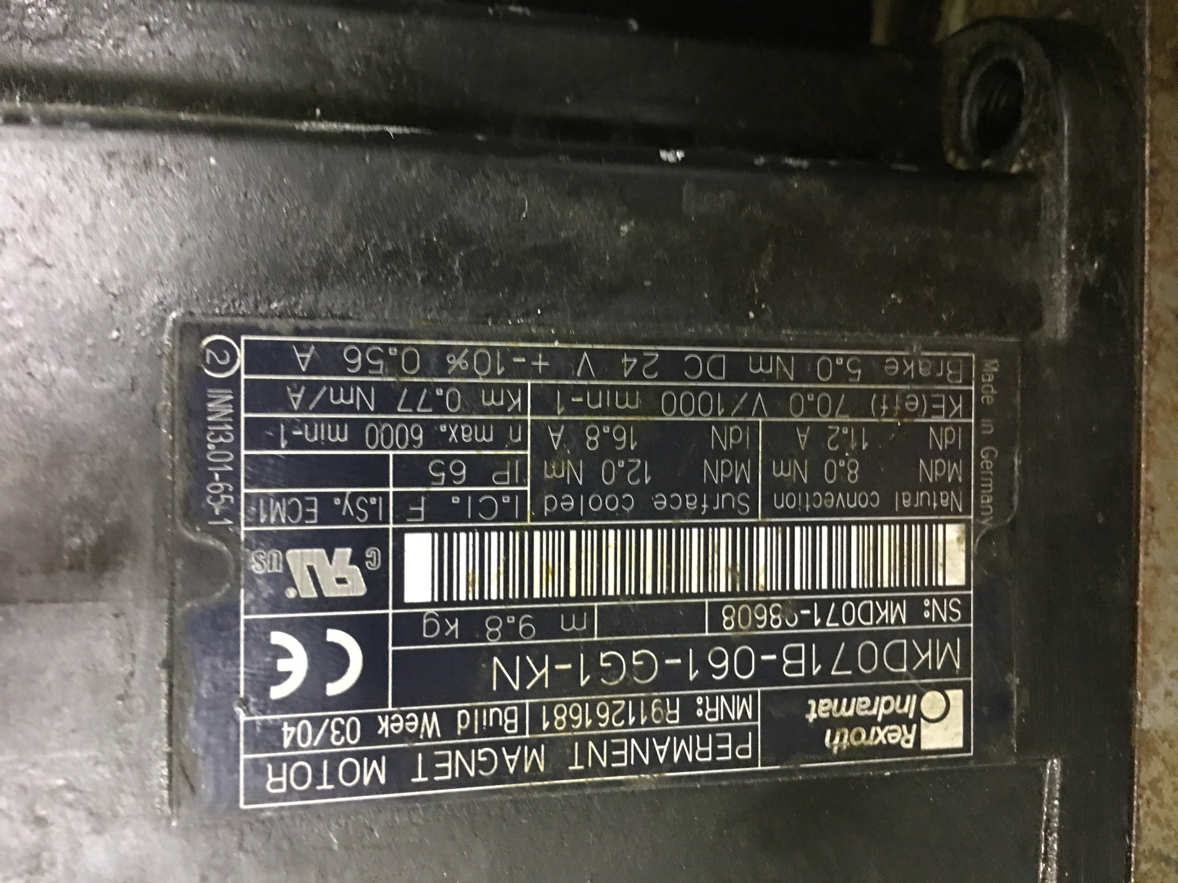

Příspěvek 26. 11. 2017, 11:29
Brzda je 24V/0.5A(cca), 5Nm, a má len 2 dráty. Tie ale často bývajú vedené v jednom zväzku spolu s tepelným PTC čidlom - čiže pri testovaní pozor na to, aby si to čidlo prípadným zlým zapojením náhodou neodškvaril.
Pazvuky pri rozbehoch by mohli byť spôsobené drhnutím "cez brzdu", no aj prešmykujúcou spojkou, či rezonanciou v prípade poškodeného ložiska. Každopádne, predtým ako sa pustíš do pytvania motora by som najprv overil, či problém nie je náhodou v dačom inom ako priamo v mechanike brzdného systému.
• elektrická časť (zmerať napätie/prúd na brzde v zapnutom stave, kontrola káblov, relátka, atď.)
• spojka (či nie je poškodená/uvolnená)
• demontáž motora a manuálna kontrola správnej funkcie brzdy:
     • 24V priamo na svorky → skúška volnej rotácie hriadeľa
     • odpojiť → skúška brzdiaceho momentu (cca 4Nm+)
     • tento test opakovať aspoň 10-krát (!)
a pytval by som až vtedy, keby brzda neprešla manuálnou kontrolou.

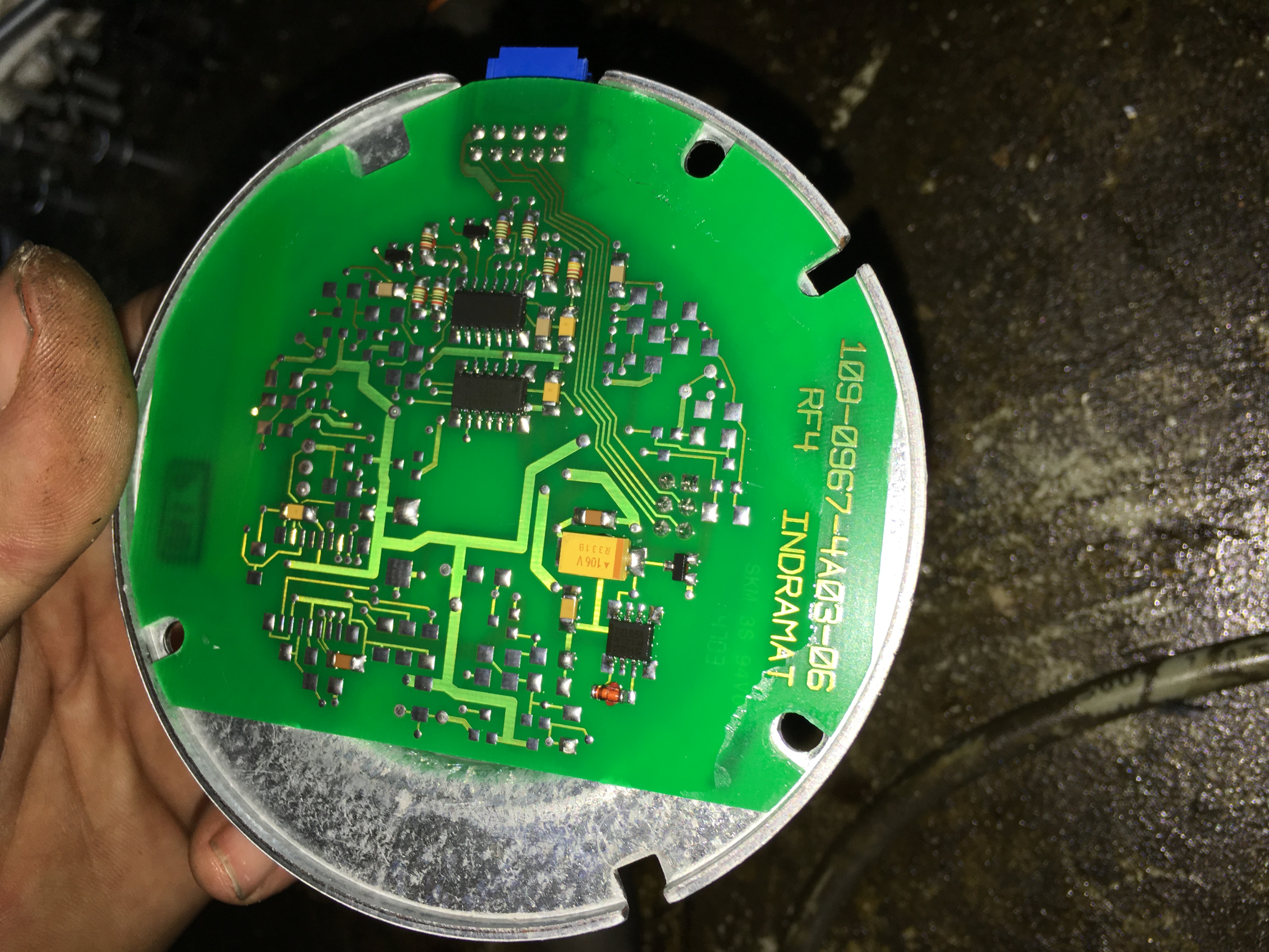

Příspěvek 1. 12. 2017, 6:58
Konecne posilame video co to dela .. A nake foto po rozebrani ... Jsme zvedavi co napisete moc krat dekujem .. :) ?? :O

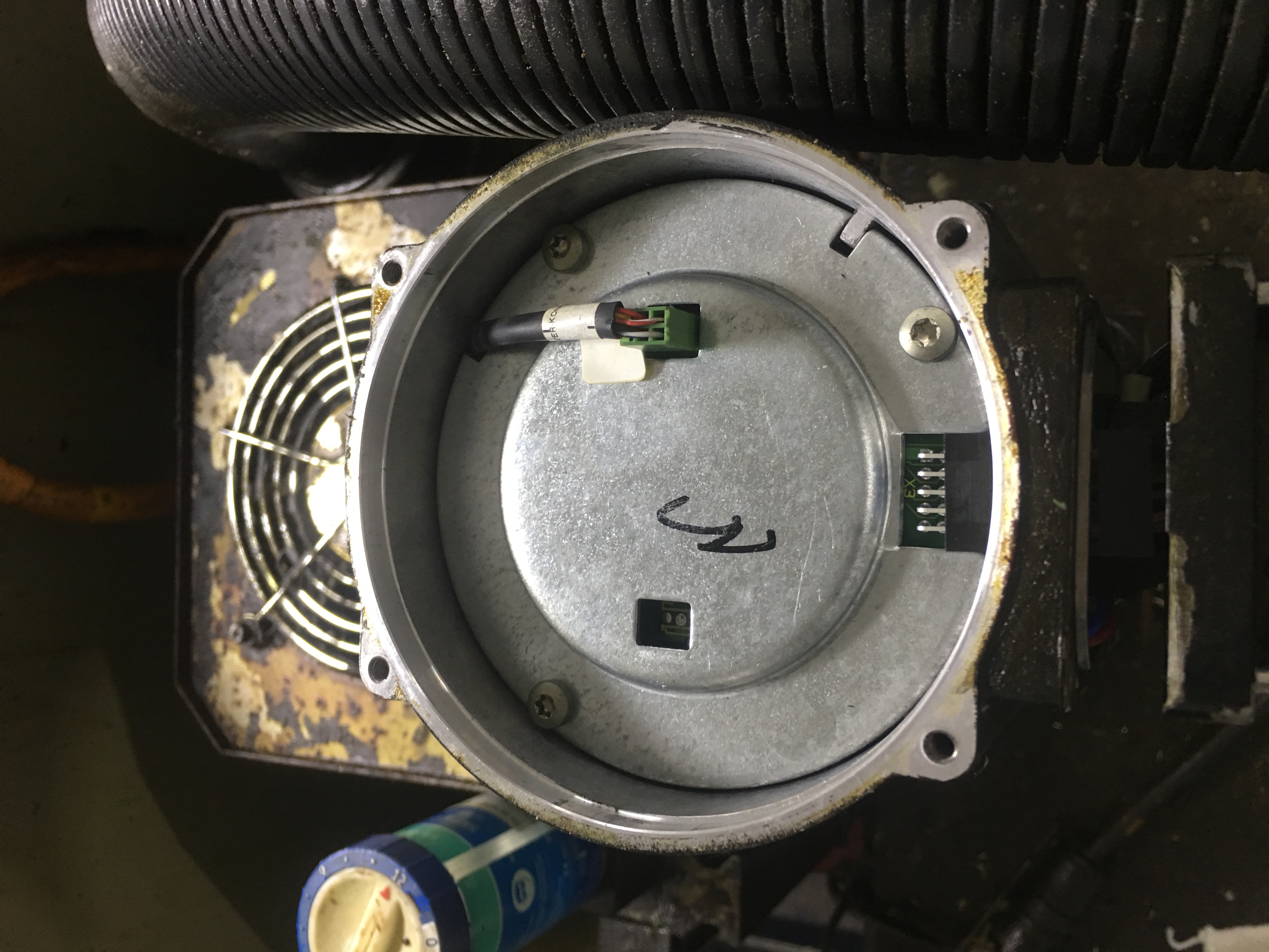

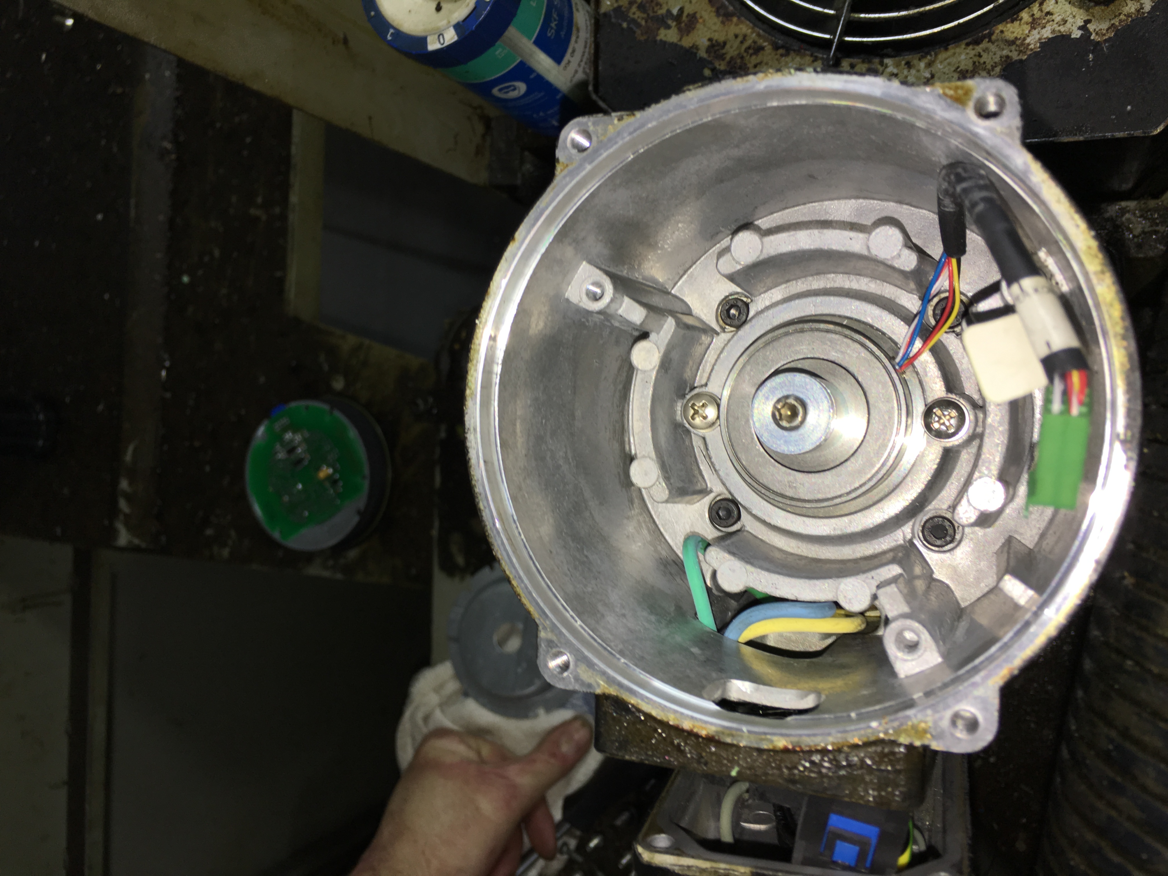

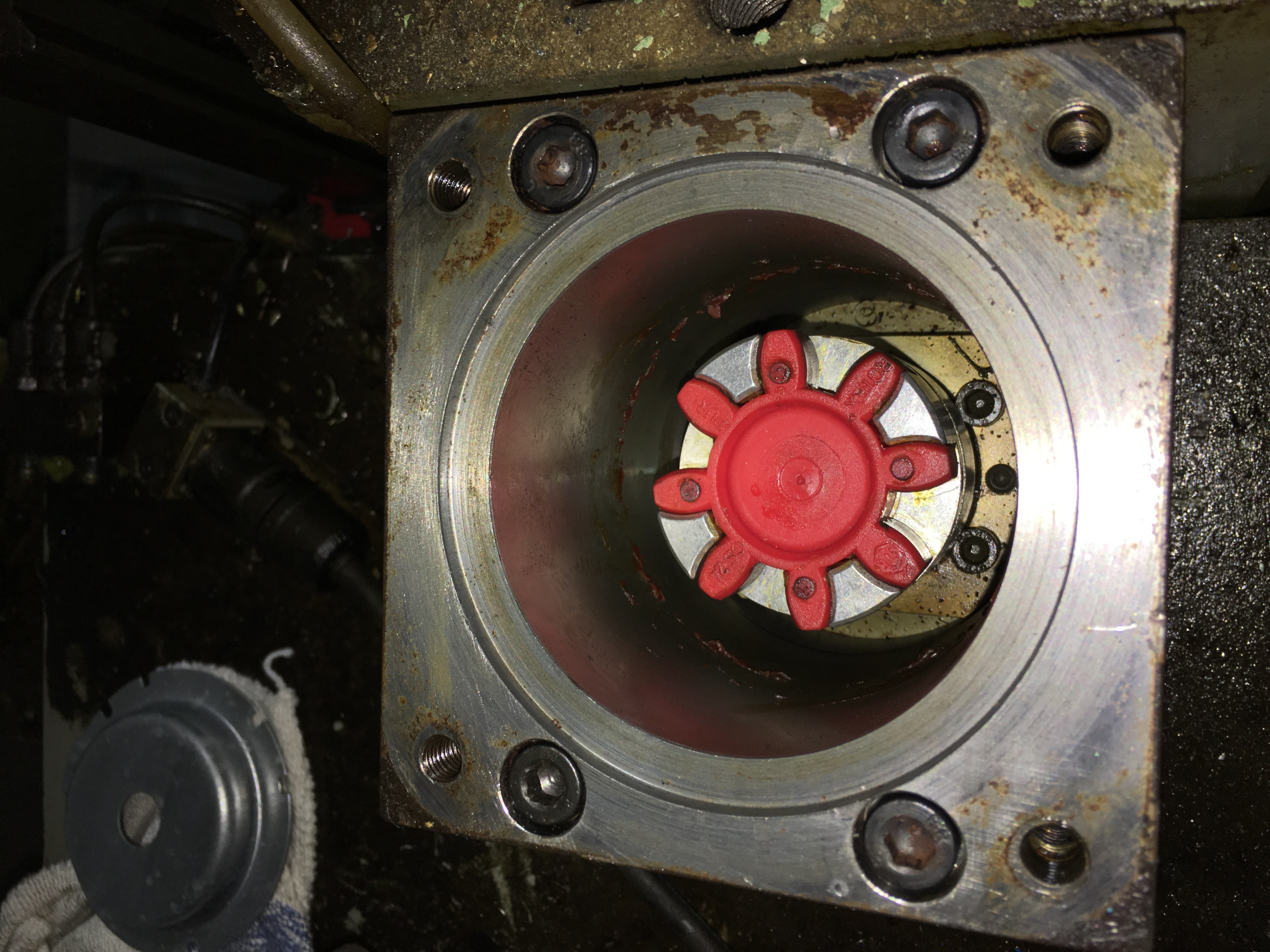

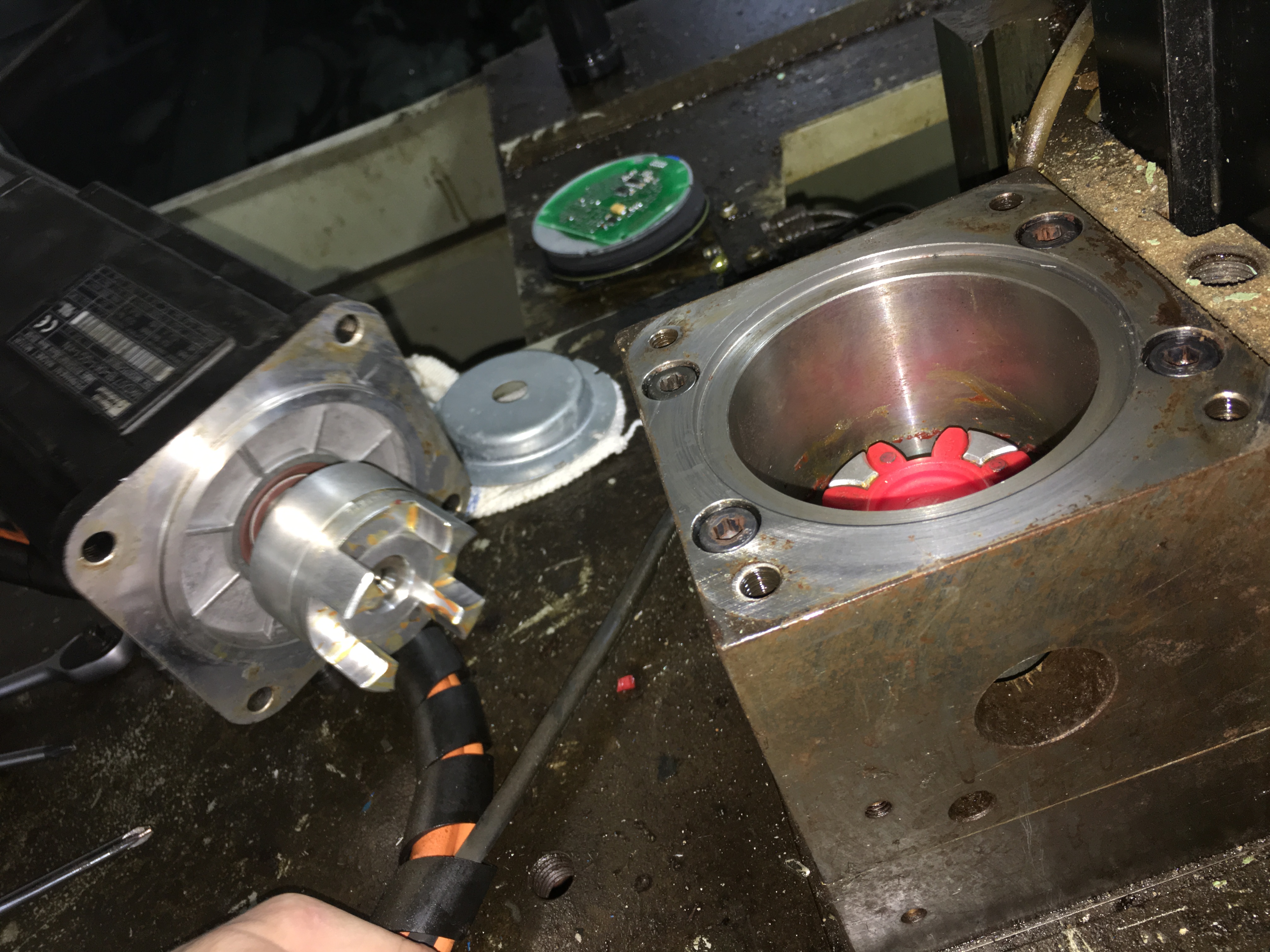

Kovoroz
Příspěvek 1. 12. 2017, 7:04
... foto
Kovoroz
Příspěvek 1. 12. 2017, 7:09
... video za chodu.. Pohony nastartovane nehlasi zadnou chybu .. Reference jdou najed
trim.BD0FFE42-EA75-4D73-9F02-A03523FD3A42.MOV
(16.61 MiB) Staženo 386 x
Příspěvky: 23436
Příspěvek 1. 12. 2017, 7:23
to vypada na spatne nastavenou zpetnou vazbu na servu nebo neco s odmerovanim v motoru
to ze to osciluje dost hrube kolem polohy je jeden symptom
to ze to kvici, vypada zase na to ze to je preregulovane, to by zas nemelo tak oscilovat kolem cilove polohy
lubos
Příspěvky: 5147
Registrován: 2. 5. 2007, 3:47
Příspěvek 1. 12. 2017, 9:30
Stejně tak by to mohl být povolený rotor vůči hřídeli.

To aby jsme to zjistili to budeme muset rozebrat co? Nasli jsme jednu firmu ktera opravuje motory mate s ni nekdo vzkusenosti? Jmenuje se SPEA S.R.O maji v seznamu vsechny motory i ten náš dokonce pisou oprava do jednoho dne.Ted otazka jestli to je v tom motoru.Co myslite.Nebo nenasel by se tu nekdo v okolí vysociny koho by to zajimalo a byl ochotny se na to prijet podivat a umel urcit cim to je.Dekujeme vsem
Příspěvky: 9044
Příspěvek 2. 12. 2017, 12:35
a tu brzdu jste už zkoušeli? při vypnutém motoru by jste neměli otočit hřídelí (vyzkoušet přídržnej moment, jestli třeba neprokluzuje a při zapojených 24V by měla cvaknout a odbrzdit.. to funguje?

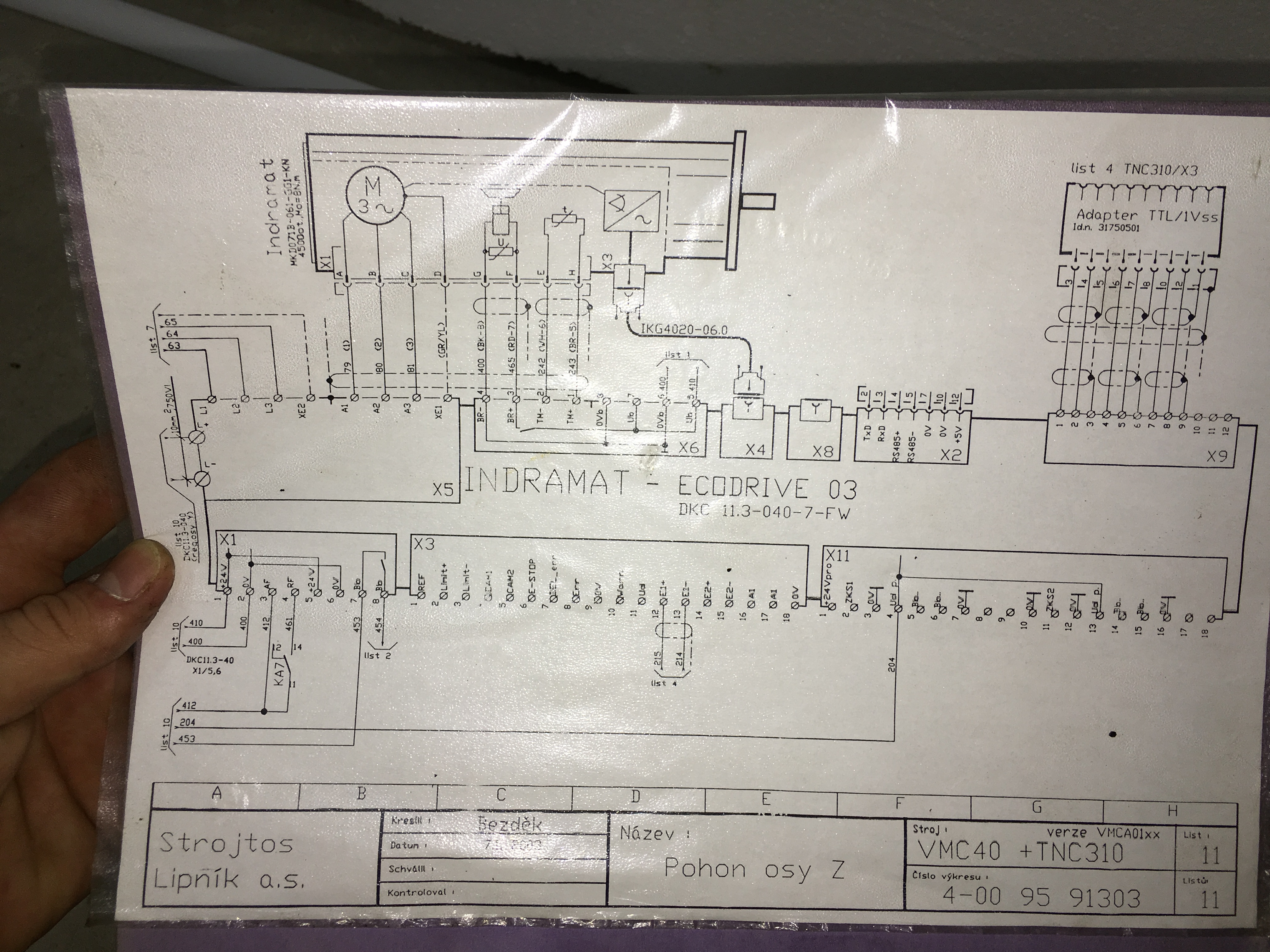

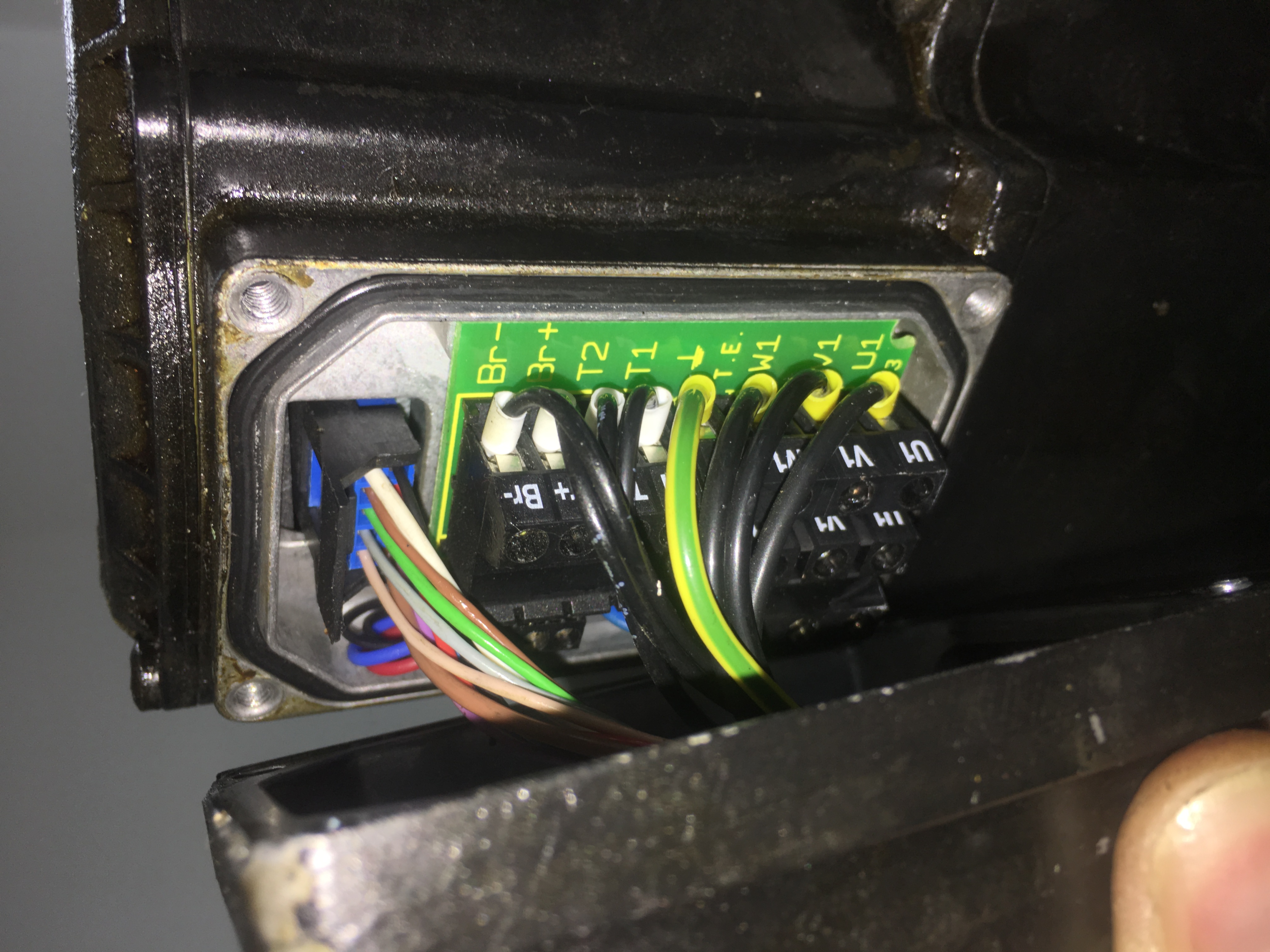

Kovoroz
Příspěvek 2. 12. 2017, 12:40
No zkusili jsme jenom to ze kdyz jsme sundali motor taks hrideli neslo vubec pootocit ale s tom proudem jsme to nezkouseli protoze nemame jak jak je videt na fotkach ktery draty by to mohly byt k te brzde nevite cerveny a modry?
Příspěvky: 9044
Příspěvek 2. 12. 2017, 12:42
dráty BR+ a BR-
