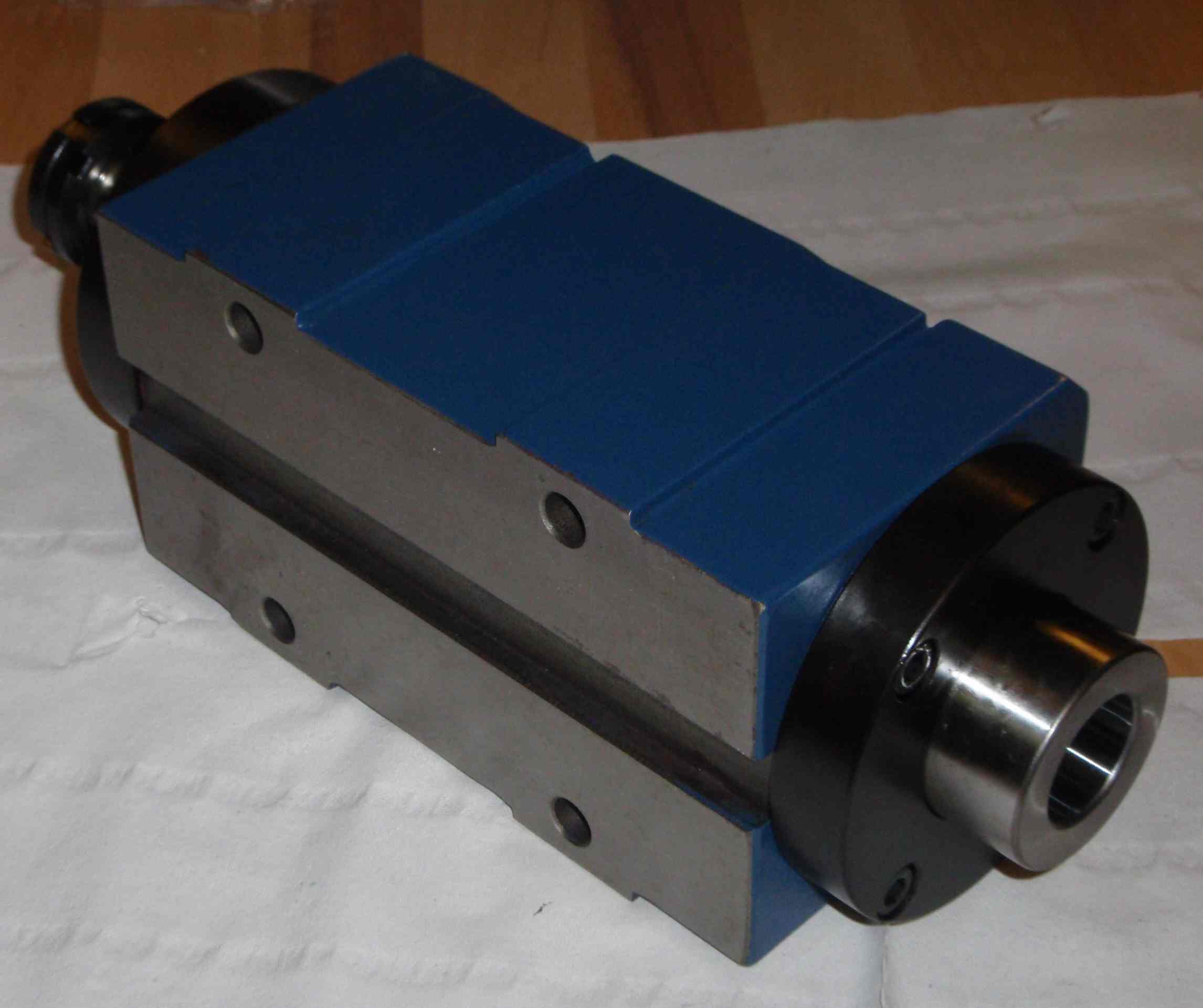

Zase to téma trošku oživím... Chystám se na stavbu vlastního vřetena, které bude poháněno nejpíš modelářským motorem... Ale narazil jsem na problém jak začít... Buďto koupím držák ERxx kleštin s válcovou částí u čínana na ebay(netuším co bude říkat házivost), nebo tady u nás(dá se případně reklamovat, ale cena bude zase jinde) nebo jsem teďka narazil na hotové "naháněné jednotky" je to švýcarské výroby, takže cena bude určitě vysoká, ale zase je to bez práce a kvalita je snad zaručená.... Někde jsem se dočetl, že by to mohlo točit až 12 tisic... Nesnažil se to už někdo poptávat? Jestli má nad tím cenu vůbec přemýšlet do domácích podmínek... Tady je odkaz: http://www.pm-tech.cz/katalogy_pdf/PM-T ... S_2008.pdf
Myslíte že v tom typu DE10-0003 jsou ložiska a všecko?
5/2007 přístup na přestavěnou BF20
5/2009 dokončeno vlastní CNC
http://cnc.usysla.eu/
Příspěvky: 8477
30. 5. 2009, 10:02
Z toho poháněného nástroje by to určitě šlo taky ale dají se koupit i hotové vřeteníky (špalek litiny s ložisky a hřídelem), třeba u www.alfany.cz. Je to sice 'Čína' (ve skutečnosti Taiwan), ale jeden mám a naprostá spokojenost. A cena jen čtyřciferná na rozdíl od toho poháněného nástroje :-)

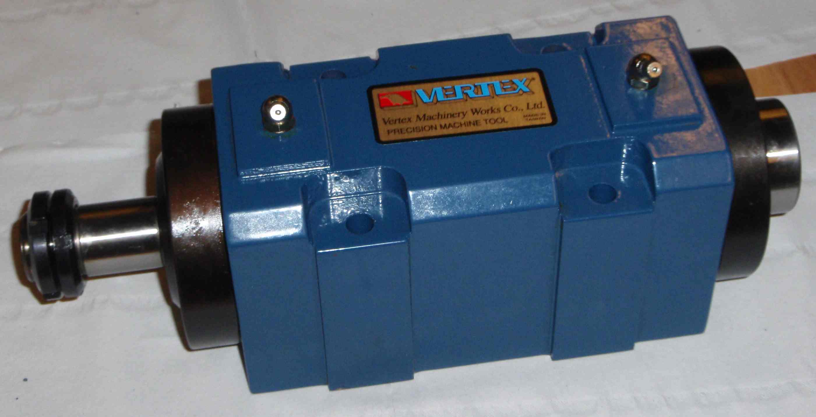

Příspěvky: 8477
1. 6. 2009, 9:22
Tohle je ono. Nejmenší varianta, MK3, mám ho na takovou malou přesnou stolní vrtačku kterou už několik let stavím :-). Délka toho modrého bloku je 165 mm, max. otáčky psali 7000. Jinak mají i SK40 a SK50, celkem asi 10 typů.

1. 6. 2009, 10:07
Díky, to vypadá zajímavě... MK3 už je celkem dost, zkusím u nich poptat co mají, pokud by měli něco přímo na ER kleštiny tak by to byla parádička.... díky moc!!!

Příspěvky: 3834
1. 6. 2009, 10:32
prochaska píše:Tohle je ono. Nejmenší varianta, MK3, mám ho na takovou malou přesnou stolní vrtačku kterou už několik let stavím :-). Délka toho modrého bloku je 165 mm, max. otáčky psali 7000. Jinak mají i SK40 a SK50, celkem asi 10 typů.
A kolikpak to tvoje vřetýnko stálo? vypadá to šikovně 8)
