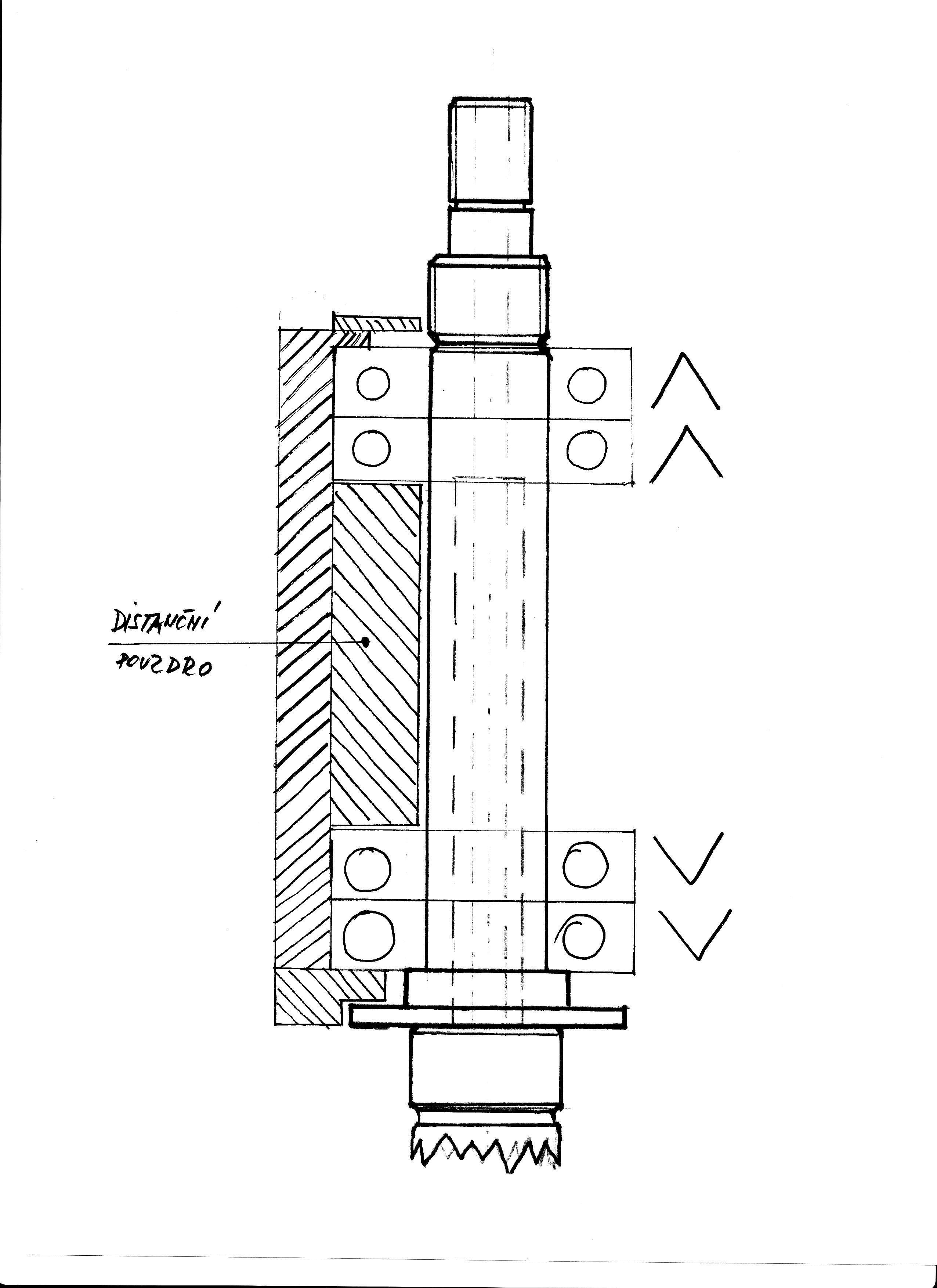

tady mám nákres uložení vřetene. Hřídel je uložena do čtyřech přesných
kosoúhlých ložisek, které jsou dané v páru do tandemu a páry proti sobě
back to back. Mezi ložisky je distanční pozdro a jsou stažena přesnou matkou. Rád bych slyšel od vás nějakou kritiku, nebo možnost jiného uložení. Díky za názory. N.

Nevidím distanční kroužky mezi ložisky předpokládám že tam jsou distanční pouzdro spojuje kroužky a jaké je zajištění vnějších kroužků na horním ložisku?

Nahoře je matka, která tam není nakreslená.N.

Jaké jsou rozměry vřetena? Od určité délky se musí počítat s délkovou dilatací hřídele potom se jedno uložení delá pevné a na druhé straně posuvné aby se hřídel mohl kam roztahovat

no . rozmeri . otacky . zamyslane pouzitie.. za istych podmienok staci pouzit kulickace s kosouhlim stykom. Pokial to ma byt vacsie vreteno .. tak axialne uchytenie premiestnit len na jednu stranu ... vacsie radialne lozisko ku uchytu nastroja, a staci mensie na druhy koniec. Podla toho co planujete za upinac .. je vhodne zvazit vopred ci vreteno cele nie je vhodne prevrtat ..

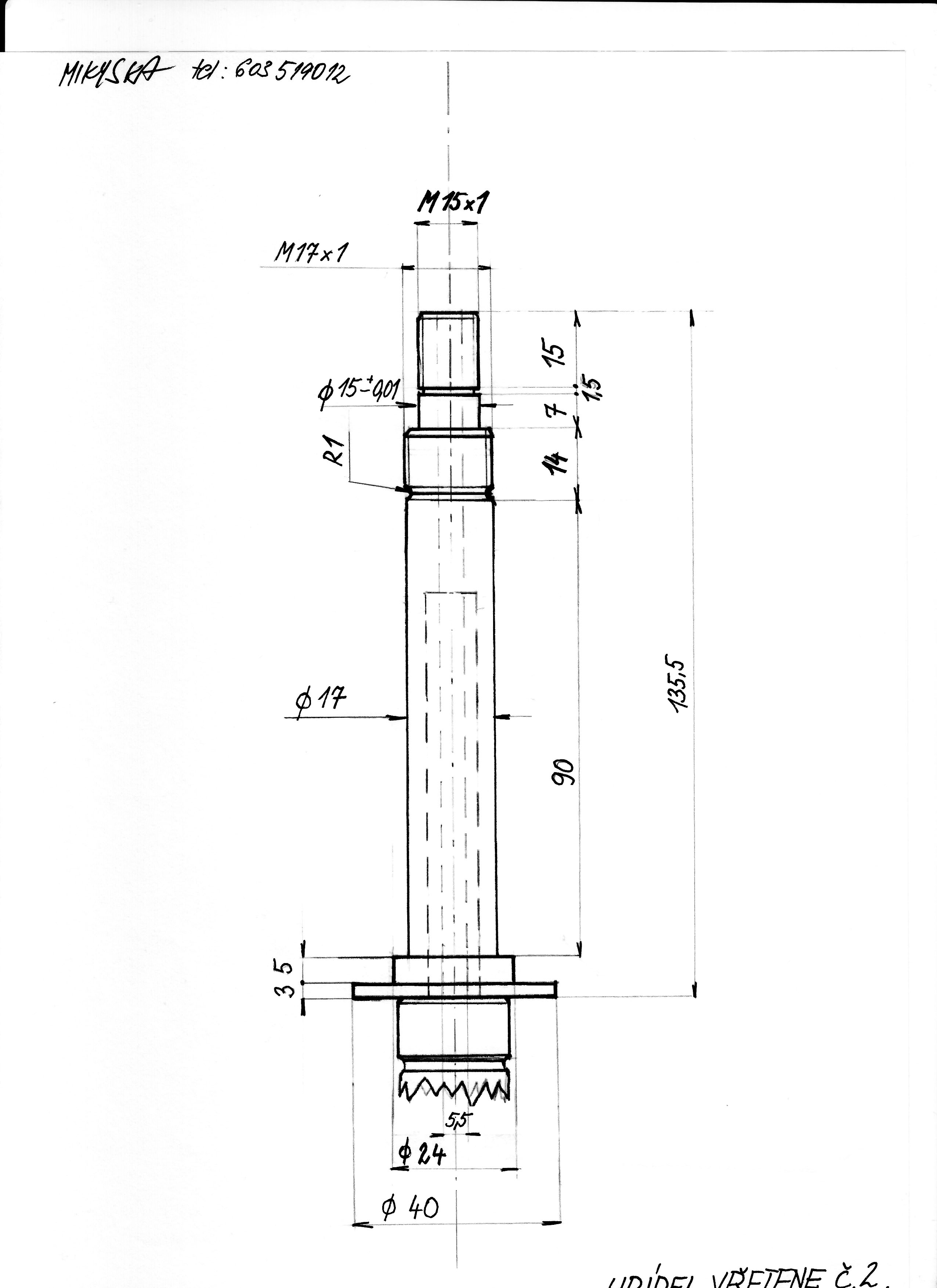

Tady je výkres hřídele, je to stopkový upínač ER 16 - 20. Otáčky
100-30 000.Frézování i železa. Snad. N.

k
Příspěvky: 814
Registrován: 12. 8. 2008, 12:00
Bydliště: Kosice SK
27. 3. 2009, 9:15
mozno by som skor laboroval dole to chytit do 2x 7203 alebo 7203 .. hore potom napr. 6002. Nahon to bude mat remenom niekde hore ? Pri pouziti uvedenych lozisk ale 30k otacok zabudnite.. bez tlakoveho mazania budu rychle vybehane a ani ich neuchladite. Celkovo take vreteno amatersky mozete dostat max na 12-15k otacok .. potom zacina problem s vyvazenim, teplotami, loziskami, mazanim atd.

Nevím, ale mi se zdá to uložení do čtyřech ložisek s kosoůhlým stykem zbytečné. Já bych použil dvě natočené proti sobě dole (u nástroje) stáhnuté na vůli KM maticí s pojistnou podložkou. Na vrchu bych požil standartní kuličkové ložisko zajištěné za vnitřní kroužek a vnější kroužek bych nechal s vůlí (H/h) k umožnění tepelné dilatace. Dále závity M15x1 a M17x1 nejsou zrovna standartní (problémy s maticemi). Asi bych použil M14x1 a M16x1, myslím, že by to nevadilo.

Pokud trváte na daném uložení tak jak chcete zajistit aby obě ložiska měli při zatížení stejný axiální posun kroužků? Pokud nezměníte uložení což bylo doporučeno musíte zajistit aby jedno ložisko nebylo předepnuto neúměrnou sylou a druhé v páru neběželo na volno
