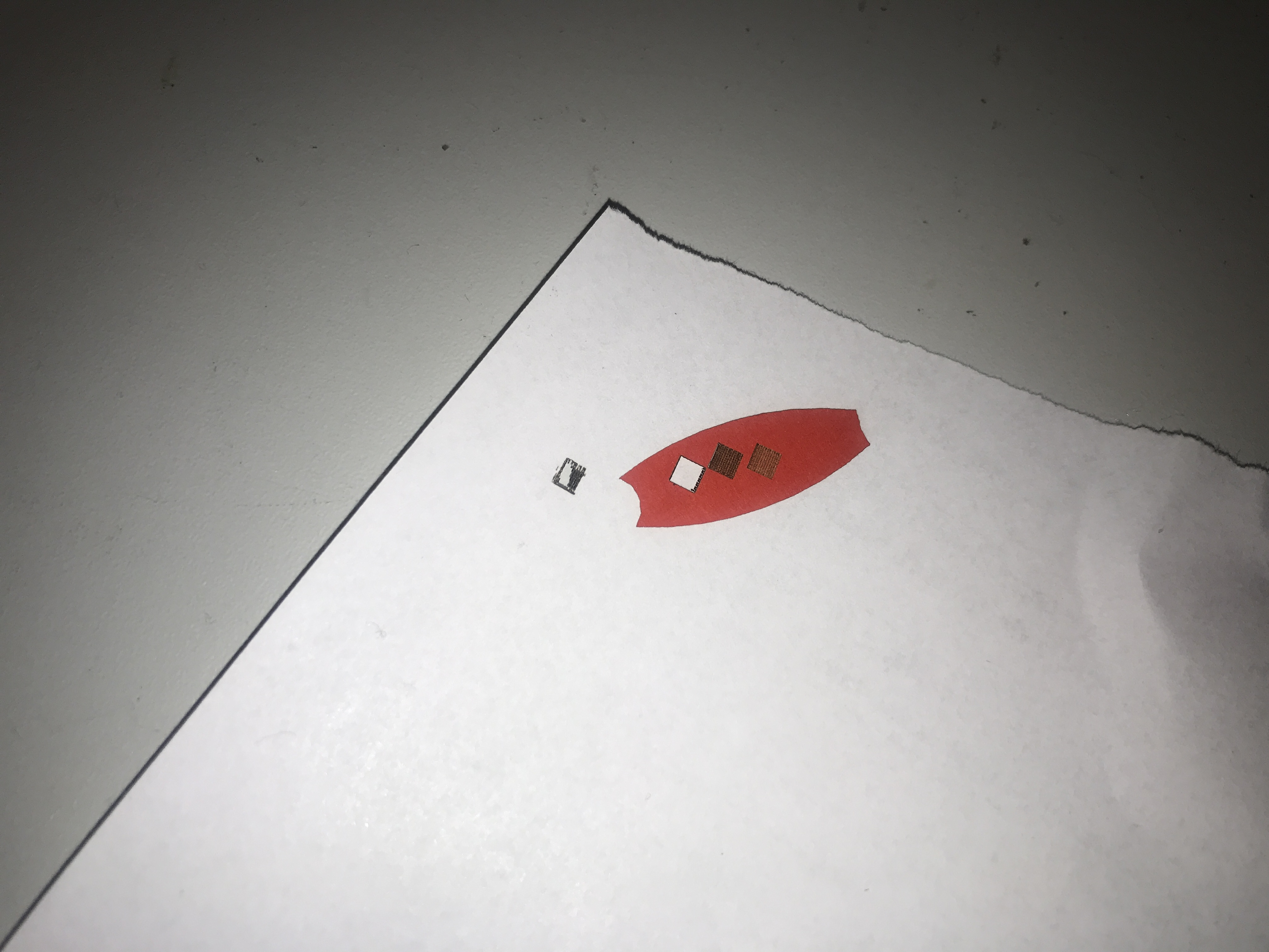

Červený papír síly 0,16mm 5W LED laser pwm 10%, 20%, 50% rychlost 20mm/s.
Prostřední 20% je většinou skrz.
Bílý papír síla 0,1mm 50% pwm 20mm/s.
čtverec 0,25 je v mém případě mimo možnost zaostření.
Mám ještě 3W a výsledek je téměř stejný.
Je to 12x12 čtverců.

Rozumím tomu správně, že udělat malé čtverce s hranou kolem 0.25mm a odstupem mezi nimi kolem opět kolem 0.25mm není reálné? Na té fotce to vypadá jako spálené pole.

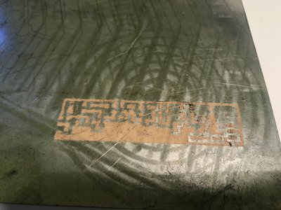

Udělal a použil jsem plošný spoj pro SMD 1206 tak, že jsem na cuprextit napepil tenkou hnědou izolepu a tu jsem mým laserem prořezal.
Výsledek nebyla v porovnání s fotocestou žádná hitparáda, ale jde to i takto.

V bedně ve které laser provozuji mám plech na který pokládám řezaný materiál.
Na obrázku je izolepa nařezaná pro SMD 1206.
Kvalita je nyní výrazně horší než v době vzniku, protože s tím plechem pracuju už víc než rok, proto je to odřené. očouzené a pořezané z jiných činností.
