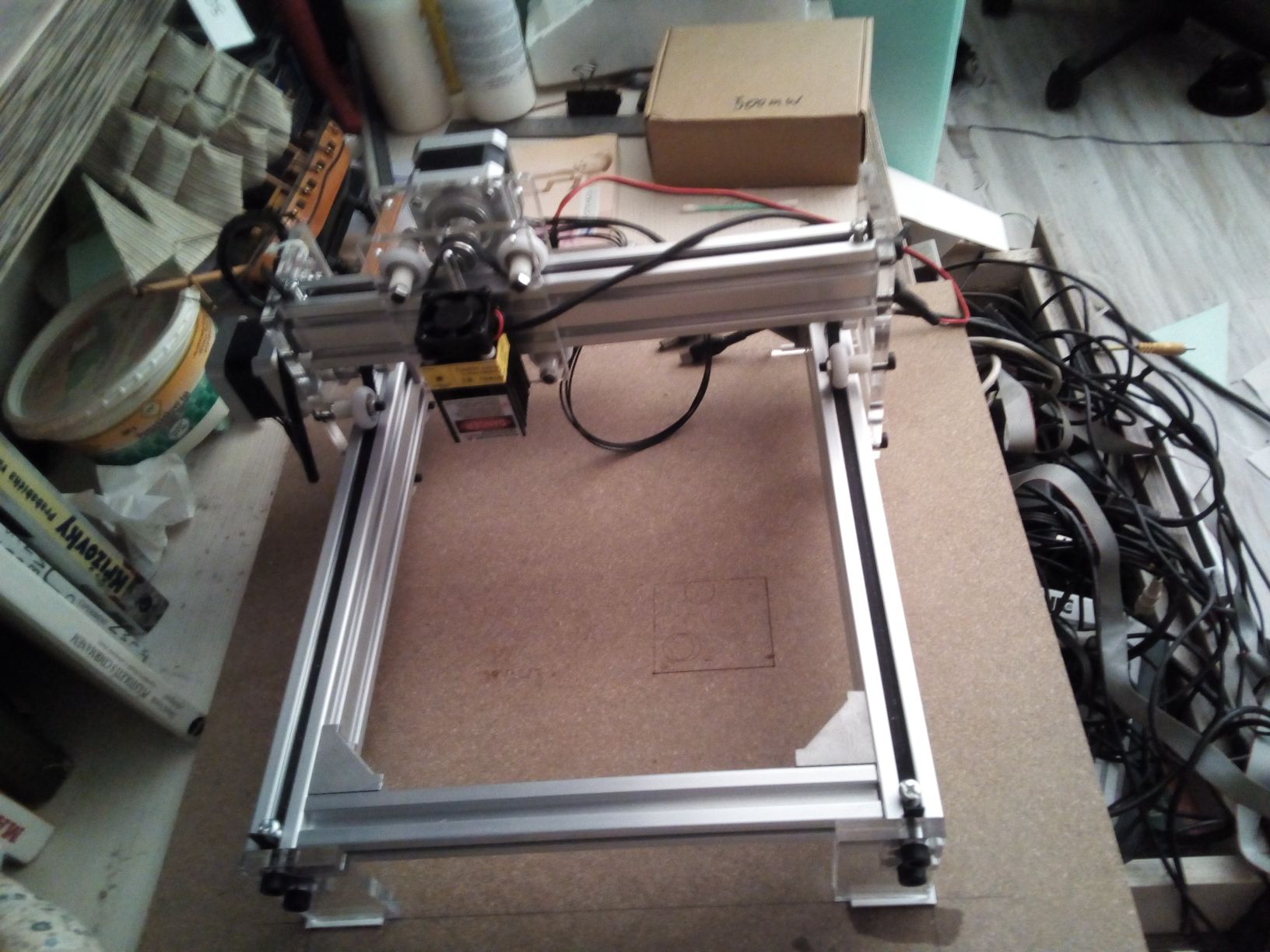

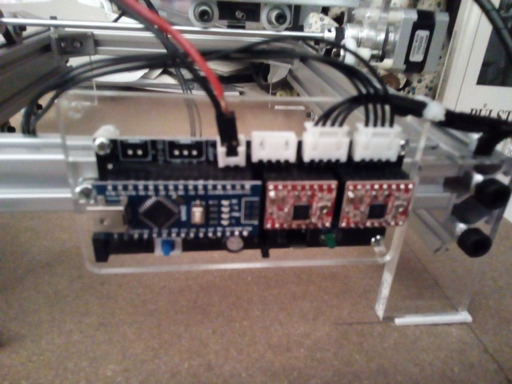

22. 2. 2018, 10:04
JJ už to vidím jen jsem byl slepý
Tak tedy toto je to mé CNC
toto je ono
toto je ono
zde je zapojení
zde je zapojení

22. 2. 2018, 10:27
A co je kam připojeno a co je z čeho napájeno?
Ten červeno-černý kabel je zřejmě napájení laseru (mimochodem u konektoru ten drát vypadá nějak divně, ale možná je to jen fotkou).
Ale odkud se bere výkonové napájení? Kam je připojená síťový napájecí adaptér pro ten laser?
Namaluj nějaké blokové schema, to se bude v dalším boji hodit i tobě.
